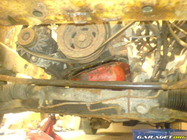

Per tar ansvaret att lossa oljetråget på sig.
Har nog aldrig hört så mycket svordommar under en bil förr lol
Han slår i händerna, får motorolja i näsan, grus i ögonen och oljiga händer.
Men tillslut är det loss och Per verkar rätt nöjd.

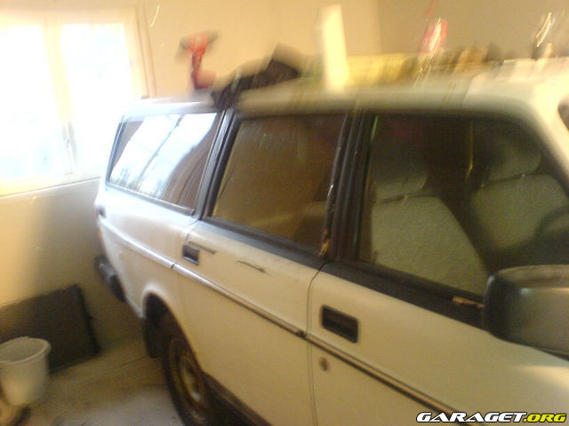

Samtidigt som Per meckar oljetråg så har jag fått uppdrag "ny bakruta".
Rutan i höger bakdörr var ju trasig när vi köpte bilen så vi fick
tag på en ny på skroten igår för 150kr.
En välförtjänt investering.
Det blev endel pill med till slut var den på plats smile
http://www.garaget.org/gallery/archive/59737/234376_muycy2.jpg

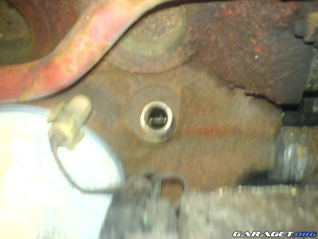

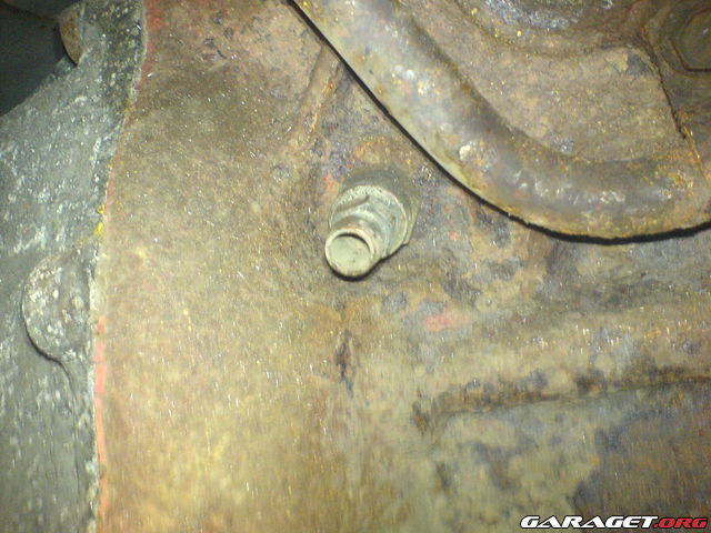

Men samtidigt som Per lossar den kontakten så får jag syn på en sak
som ser ut att vara en slags nippel.
Vet inte om den har någon som helst funktion då det bara ser ut att vara ett
pluggat hål.
Den satt i bakkant på blocket och det ni ser till vänster på bilden är början av
vväxellådan.
Fråga 5:
Någon som kan tala om för oss vad detta är?
http://www.garaget.org/gallery/archive/59737/234382_cchvsu.jpg

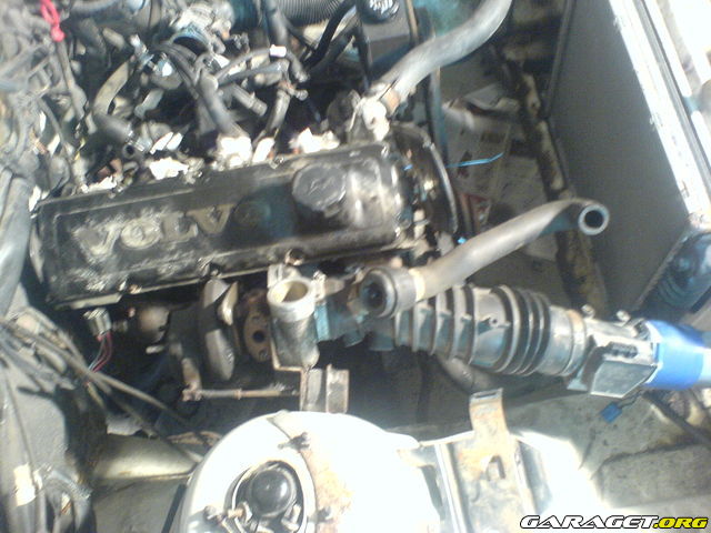

Vi provade även att sätta dit toppen och det "nya" extraktor grenröret för att mäta ut
mått till adapterplattan åt turbon.
http://www.garaget.org/gallery/archive/59737/234378_mzopy6.jpg

ang fr 5 så har ja för mej att de är en "avtappningsplugg" för kylarvattnet smile
1 497 Inlägg
18 januari 2008
Ok. smile
Inget man kan sno olja från då wink

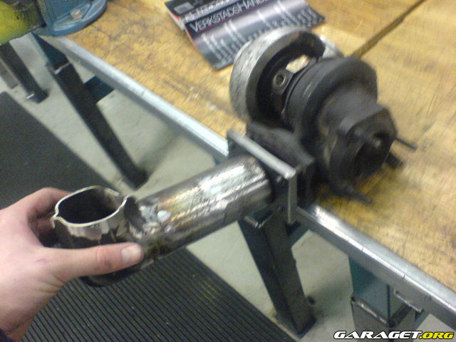

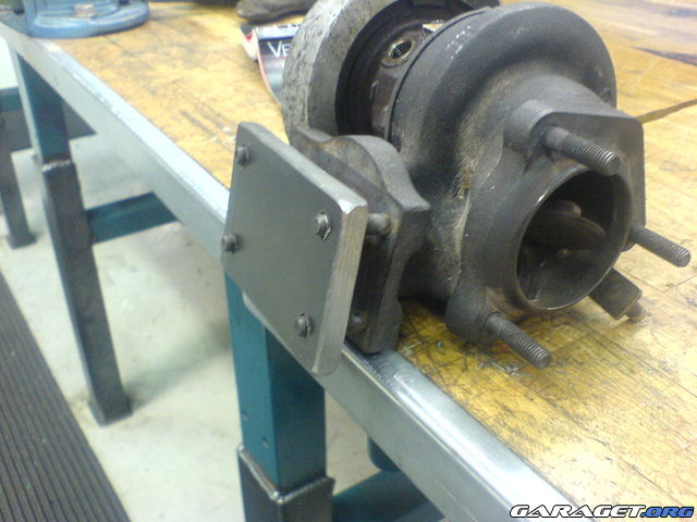

I fredag hade vi en heldag i svets och verkstadslokalen i skolan.
Vi fortsatte bygga på adapterröret som skall sitta mellan turbon och grenröret.
Gick först till svetslokalen för att såga ut flänsar.
Jag tog på mig uppgiften och sköta turboflänsen och Per fick grenrörsflänsen.
Utsågningen och borrningen för bulten skötte vi uppe i svetslokalen och gick sedan ner
i hopp om att kunna fräsa ur hålen till röret nere i verkstadslokalen.
Här har vi början av turboflänsen:
http://www.garaget.org/gallery/archive/59737/238265_4dqsnh.jpg

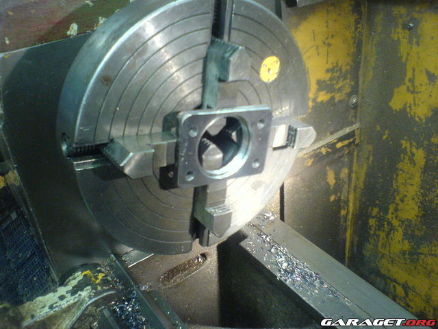

Men det blev en annan variant ist.
Per fick borra hål och såga ut sin del.

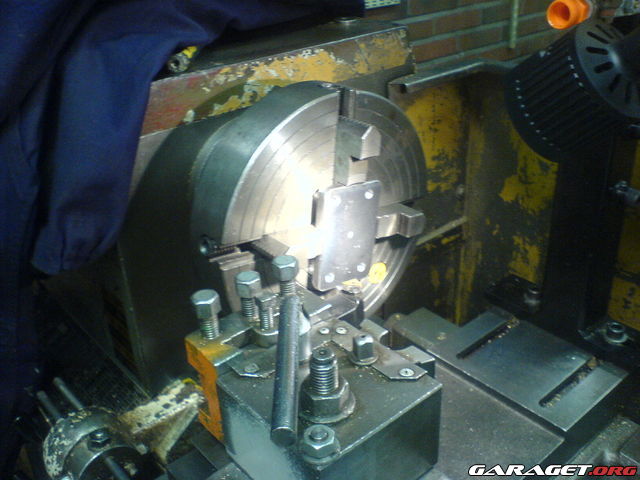

Medans jag fick centrera in den i svarven och svarva ut hålet.
Per genomsvett efter endel filande: smile
http://www.garaget.org/gallery/archive/59737/238282_hwr0k1.jpg
Och här har jag centrerat flänsen i svarven:
http://www.garaget.org/gallery/archive/59737/238291_2sxsl1.jpg
Och här var det klart:
http://www.garaget.org/gallery/archive/59737/238296_llwlcx.jpg
Pers fläns påsvetsad och såhär var det tänkt att bli:
http://www.garaget.org/gallery/archive/59737/238280_v2zf55.jpg
I och med detta tog fredagen slut.

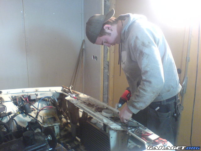

Per borrar hål för fästena:
http://www.garaget.org/gallery/archive/59737/238300_2jnn7t.jpg

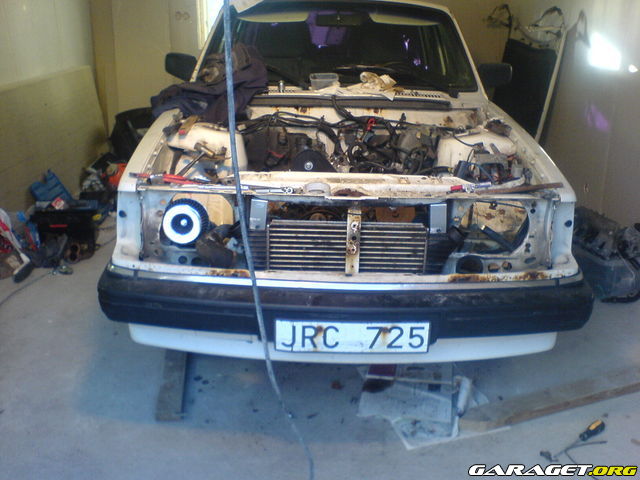

ICn ditsatt:
http://www.garaget.org/gallery/archive/59737/238303_90m7ho.jpg

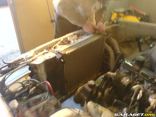

Satte även dit det nya kylet:
http://www.garaget.org/gallery/archive/59737/238307_7b6rq5.jpg

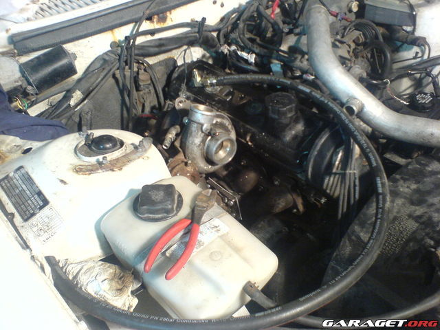

Turbon provmonterad (kanske inte ultimata vinkeln på röret men det var ända lösningen) :
http://www.garaget.org/gallery/archive/59737/238330_22c9bi.jpg
Uppifrån:
http://www.garaget.org/gallery/archive/59737/238334_uxr4du.jpg

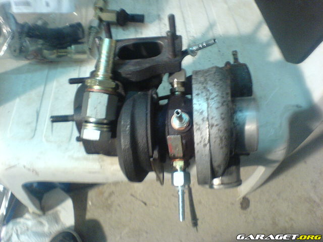

Oljedelarna till turbon ditskruvade (den stora till vänster på turbon skall bli oljeretur i tråget) :
http://www.garaget.org/gallery/archive/59737/238344_u288vs.jpg

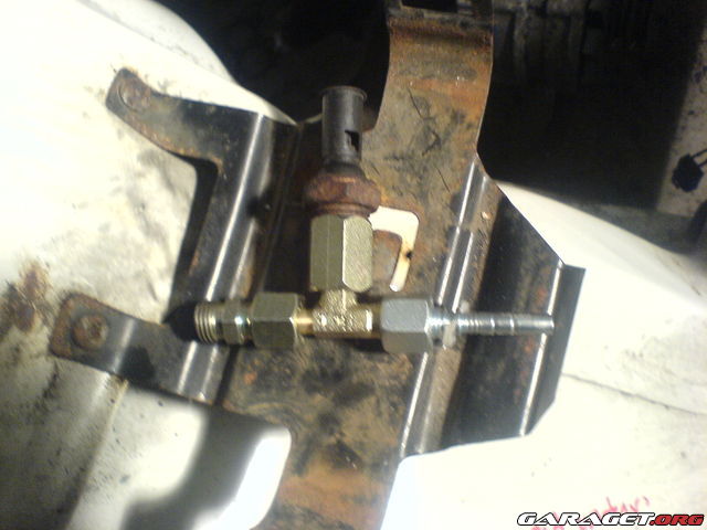

Oljeledningen från blocket till turbon (även t-kors till oljetrycksgivarn) :
http://www.garaget.org/gallery/archive/59737/238347_dsft39.jpg

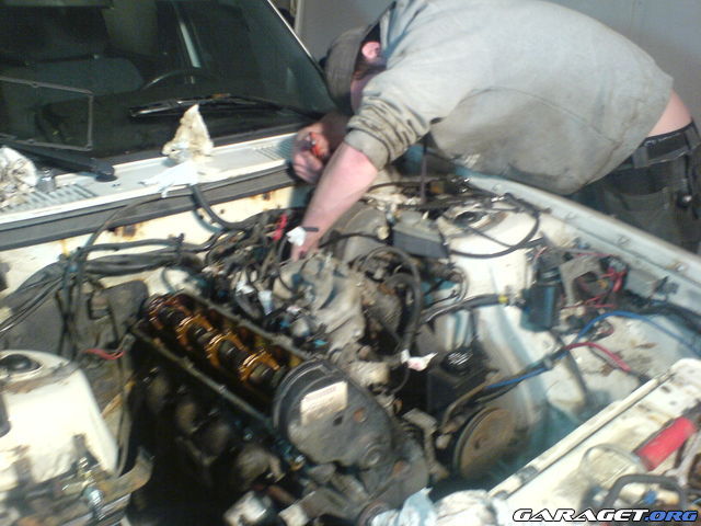

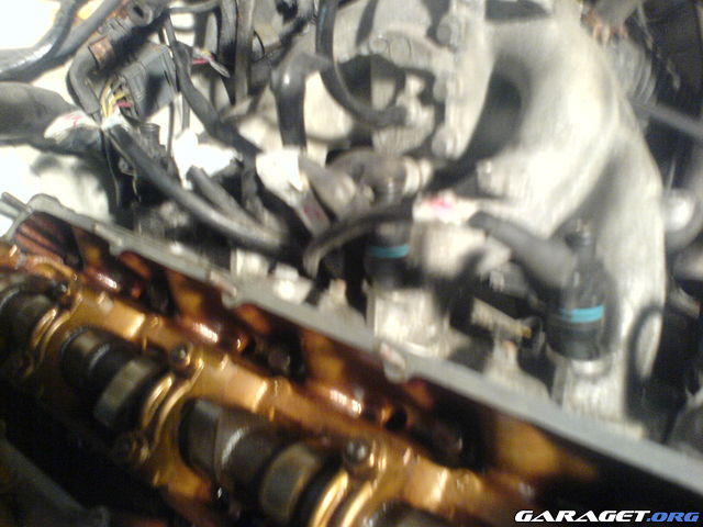

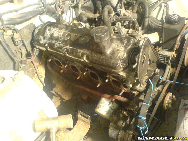

Har även monterat toppen, kamrem, insug och lite smådetaljer idag.
http://www.garaget.org/gallery/archive/59737/238348_h4gsoy.jpg

Svarar på dina frågor här:
Du den dära Nippeln där du tar olja till snigeln är den i framkant eller bakkant på motorn?
Det där jag sa såg ut som en nippel satt i bakkant på blocket.
Alldeles vid växellådan.
Men detta visade sig för en okunnig vara avtappningpluggen till kylarvattnet wink
Du skall ist ta olja från detta hål:
http://www.garaget.org/gallery/archive/59737/234383_w7c7x2.jpg
Den sitter vid cylinder 1.
Alldeles vid oljefiltret.
(Oljetrycksgivarn sitter där)
Där kan du sätte en form av t-kors.
Den rostiga saken på bilden är oljetrycksgivarn.
Som vi helt enkelt flyttade.

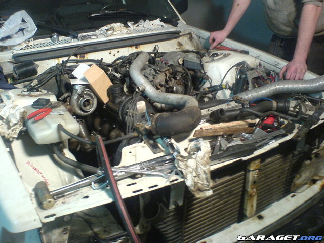

Onsdagen den 23/1 påbörjade vi en hel del montering.
Så nu är det inte mycket kvar att göra på vår kära volvo.
Vi var under förmiddagen borta hos EBO-hydralik och bytte lite delar.
Ändrade oss igen angående oljeretur och bestämde oss för att helt enkelt dra
ner en rörfäste där avtappningspluggen för oljan satt i tråget.
Börjar att testa med detta.
Sen satte vi alla delar på plats.
http://www.garaget.org/gallery/archive/59737/239392_mg02v7.jpg
http://www.garaget.org/gallery/archive/59737/239394_v5trz7.jpg
