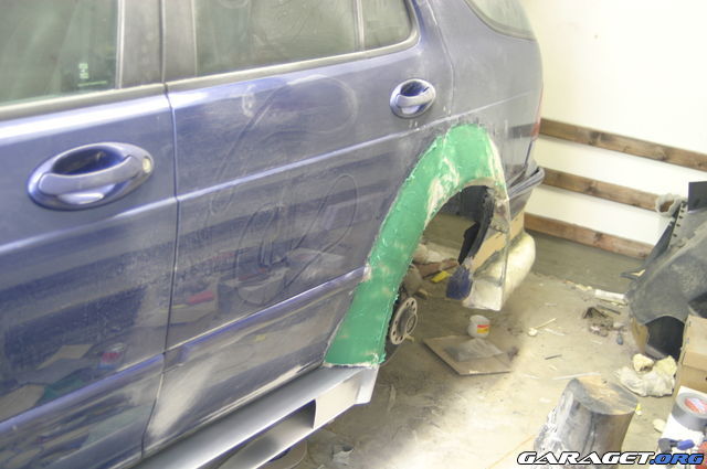

Efter två burkar Danskt så tog jag mod till mig o borrade upp hålen där nitarna skulle sitta,  grundade det och börja den krokiga vägen till faststättningen, mycket som strulade fram tills att dom satt där, men nu är limmet under härdning, den är delad för dörren..
Sådär, nu är det bara att spegelvända bilderna och vips... högersidan nästan klar också! tongue bara att spackla och lacka smile tada!

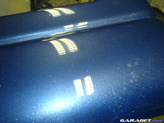

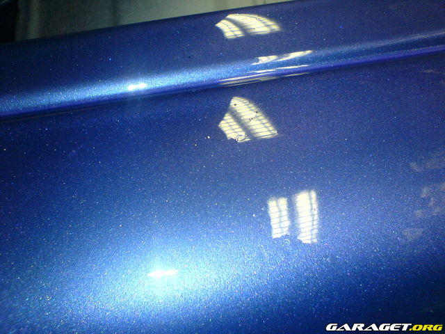

Nu äntligen är glasfibern lagd mellan breddningen och karossen  smile
sen lekte jag lite med pearlpulvret, alltså  vit pearl på den blåa lacken är riktigt fiiint!!
bilderna visar inte riktigt som det ser ut i verkligeheten sad
Natttti

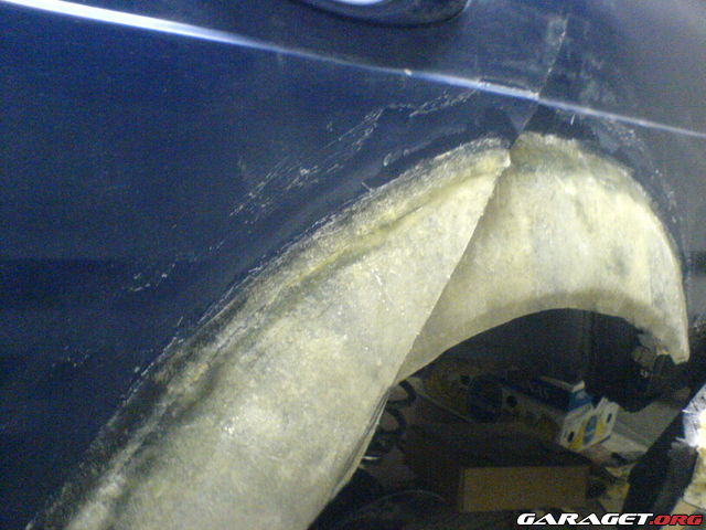

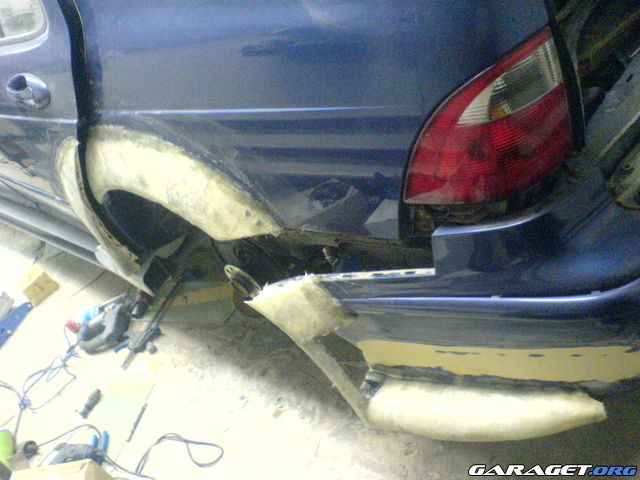

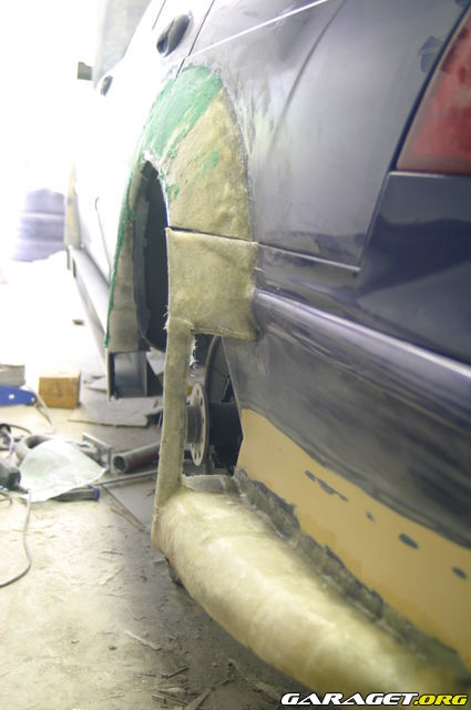

Bllev mycket extra plastning på bakpartiet tyvärr, men nu är det gjort och spackling påbörjat, känns rätt bra faktiskt..  men igår kväll kändes det motogt som om man inte kom nånstans..
Men idag är jag ett steg närmre smile
