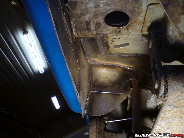

Å nu en ganska stor uppdatering! big_smile Har dröjt mycket länge pga problem med internetuppkopplingen, men nu är det som synes iskick wink
Hela bottnet är svetsat i dagens läge. Allt är även grundat, lackat med hammarlack samt förbehandlat med sk ML. Underredsmassan blåses i veckan smile
Här lite äldre bilder wink

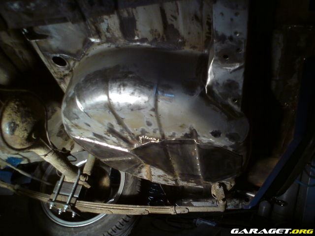

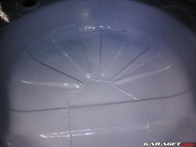

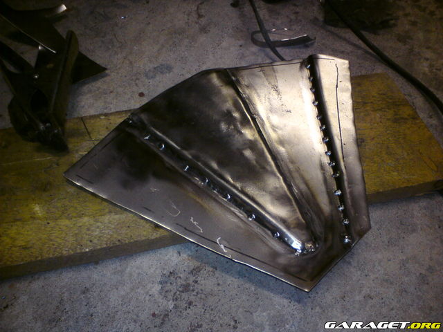

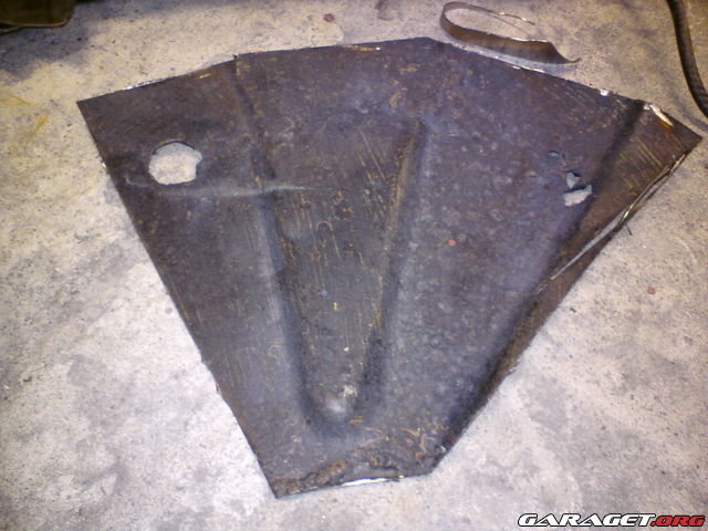

Den sista biten i reservhjulsbaljan skars ut pga en massa små rosthål + tidigare fusk.
https://www1.garaget.org/gallery/archive/19077/500057_9vekv2.jpg
https://www1.garaget.org/gallery/archive/19077/500061_8w2jku.jpg

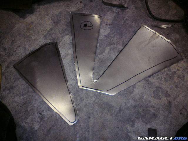

En ny bit mättes upp och byggdes ihop av 2 bitar för att komma så nära orginal form som möjligt.
https://www1.garaget.org/gallery/archive/19077/500064_1ucrh0.jpg
https://www1.garaget.org/gallery/archive/19077/500066_fi7h3p.jpg
Sedan var det bara att svetsa in biten på plats wink Nedan ett varv grund draget. Det lilla hålet på bilden åtgärdades givetvis innan nästa varv wink

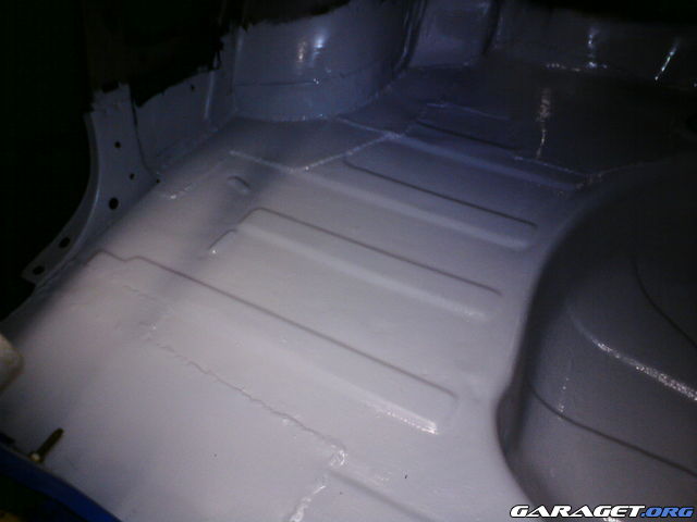

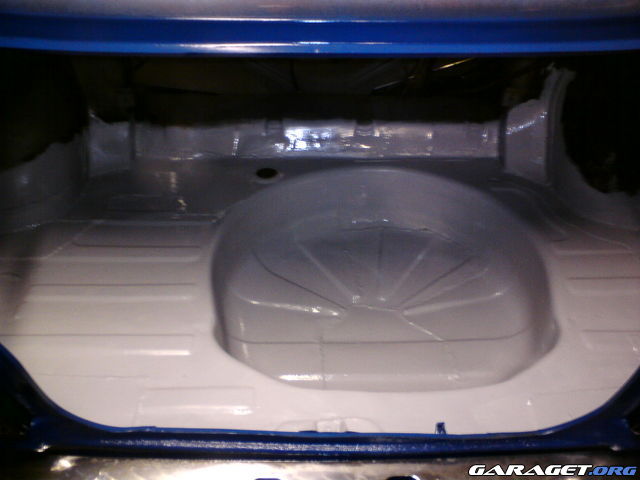

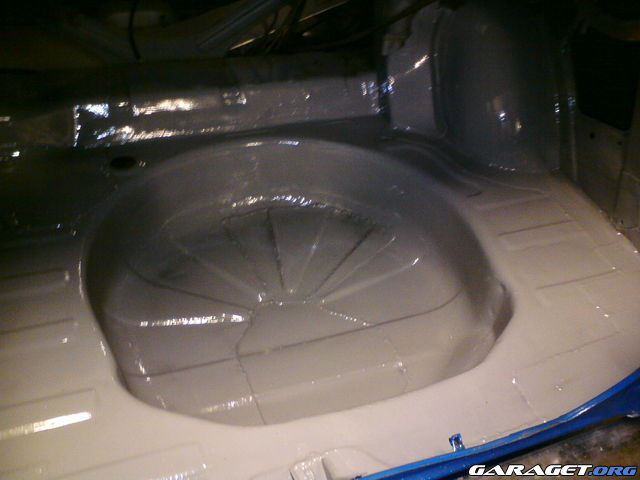

Lite bilder på bakluckan grundad.
https://www1.garaget.org/gallery/archive/19077/500068_ggqsny.jpg
https://www1.garaget.org/gallery/archive/19077/500070_w5k9pp.jpg
Blandade sedan till en motsvarande nyans som golvet inne i bilen av hammarlack och lade 2 lager.
https://www1.garaget.org/gallery/archive/19077/500073_ggaze3.jpg

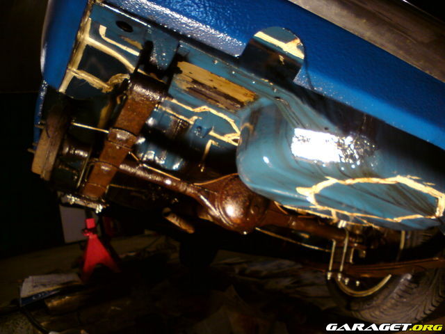

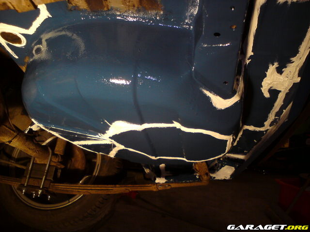

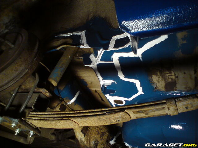

Sen var det dags för undersidan. roll En massa ytrost slipades innan grund och hammarlack. Vilket jävla skitjobb..mad
https://www1.garaget.org/gallery/archive/19077/500076_xhh2vi.jpg
https://www1.garaget.org/gallery/archive/19077/500077_4qj4ku.jpg

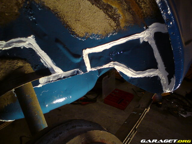

Efter en massa målningsarbete limmades alla fogar med karosslim som det övriga bottnet.
https://www1.garaget.org/gallery/archive/19077/500078_gm7x8a.jpg
https://www1.garaget.org/gallery/archive/19077/500079_ybud2n.jpg
https://www1.garaget.org/gallery/archive/19077/500080_4ms9nb.jpg

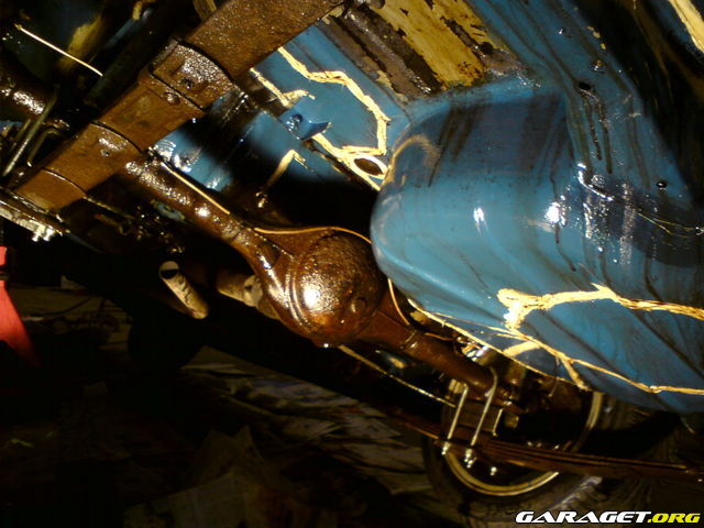

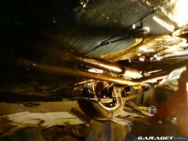

För att få bästa mäjliga skydd mot rost behandlades hela bottnet + alla små skrymslen med Dinitrol ML (samma sort blåstes i trösklar och alla övriga balkar). När denna "stelnat" kan underredsmassan läggas. Använder en typ av massa som aldrig stelnar till 100% och därför inte heller spricker wink
Själva behandlingen var minst sagt klottig...big_smile

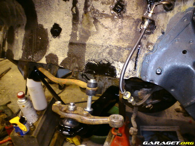

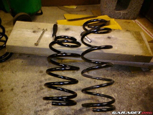

Plockade även ihop vänster fram fjäderben. De orginal Sierrafjädrarna som var planerade att användas skippades för en serie sportfjädrar som sänker 40mm. Hoppas det räcker..wink
https://www1.garaget.org/gallery/archive/19077/500084_q9i1sl.jpg
https://www1.garaget.org/gallery/archive/19077/500085_4aqw2g.jpg

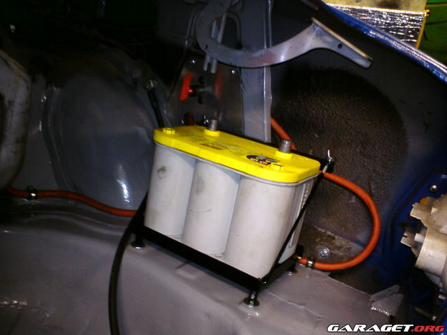

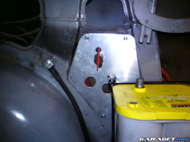

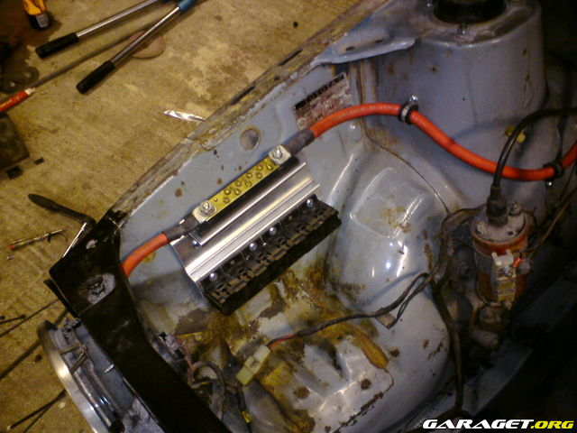

Batteriet monterades även i bakluckan samt kabeldragning + huvudbrytare. På bild saknas ännu kabelskor.
https://www1.garaget.org/gallery/archive/19077/500086_0lslyu.jpg
https://www1.garaget.org/gallery/archive/19077/500087_0qkbvg.jpg
Monterade en kopplingsskena i motorrummet för att förenkla vidare arbeten. En konsol för reläsocklar lagades tillika. Väntar så på omlackering så man slipper den fula rosten i motorrummet...sad
https://www1.garaget.org/gallery/archive/19077/500088_5h8qx5.jpg
