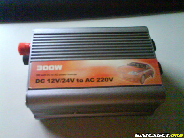

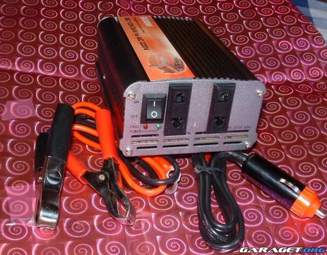

hittade en 300W 12-230 volt omvandlare på tradera nu som jag har köpt.  Så få hoppas de dyker upp ett paket med omvandlare och lilliputskärm nu i veckan!smile
https://www1.garaget.org/gallery/archive/47484/477438_i48enx.jpg
Specifikation
Max kontinuerlig belastning 240 watt
Belastning under 30 minuter 300W
Max belastning 600W
Verkningsgrad >90%
Egen förbrukning <0,3A
Spänning in 10-15V DC
Spänning vid automatisk avstängning 10 volt
Varning för låg spänning vid 10,0-10,5 volt
Modifierad Sinusvåg
Vikt 0,800kg
Längd ca 150mm
Bredd 95mm
Höjd 55mm
Kapsling: Kraftig metallhölje

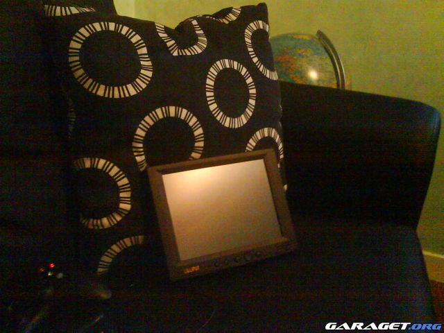

Nu kommer lite bilder på mina grejor tyvär är de tagna med mobilkamera:(

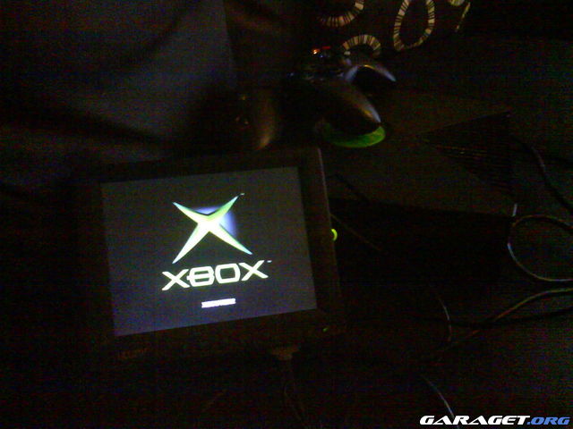

Testade att koppla in skärmen till mitt xbox och den fungerade fint men kommer ju inte kunna använda min pekskärmsfunktion men de visst jag om..  Så jag få försöka lösa de på något  sätt..
https://www1.garaget.org/gallery/archive/47484/481422_8hrk4q.jpg
Skärmen=)

https://www1.garaget.org/gallery/archive/47484/481424_b9s4h5.jpg
skärmen inkopplat till xboxet=)

omvandlaren=)
https://www1.garaget.org/gallery/archive/47484/481426_kvmrhu.jpg
trodde den skulle vara större faktiskt=)

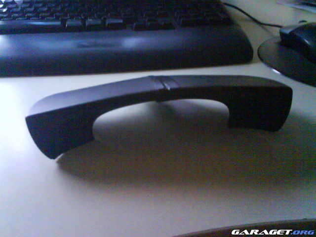

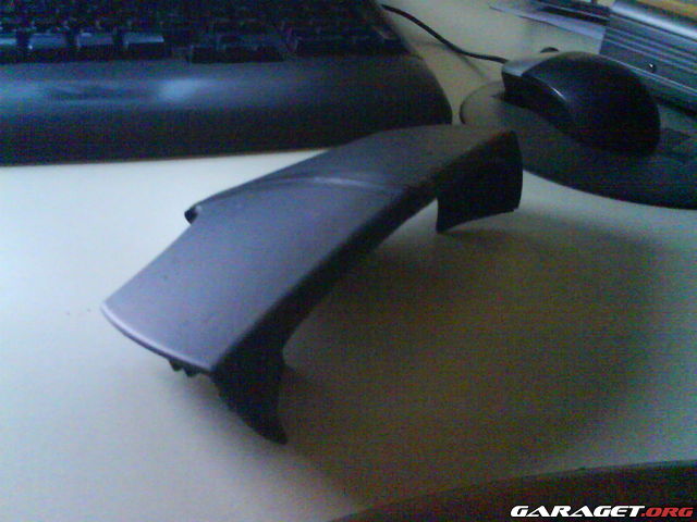

moddat plasthölje från nya 9-3 som ska vara till färdatorn=) min display passar bra i den nu=)
https://www1.garaget.org/gallery/archive/47484/481428_uw445p.jpg
har bara tejpat ihop den så länge..

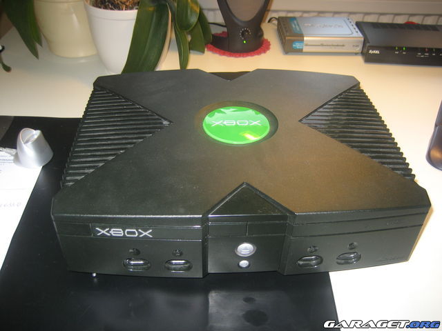

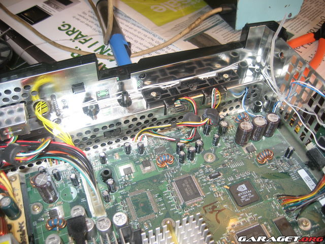

Nu ska jag modda mitt xbox lite=) ska fixa så jag kan starta xboxet framifrån för xboxet ska ju vara bak
https://www1.garaget.org/gallery/archive/47484/485016_2mspsj.jpg

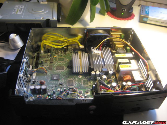

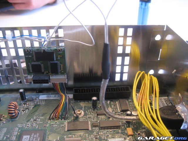

Nu har jag plockat bort cdläsare och hårdisken
https://www1.garaget.org/gallery/archive/47484/485017_q1xb02.jpg

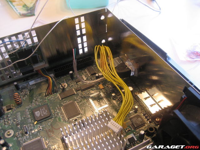

de två undra lödpunkterna ska jag sätta en varsin sladd på=)
https://www1.garaget.org/gallery/archive/47484/485018_b1rxv1.jpg

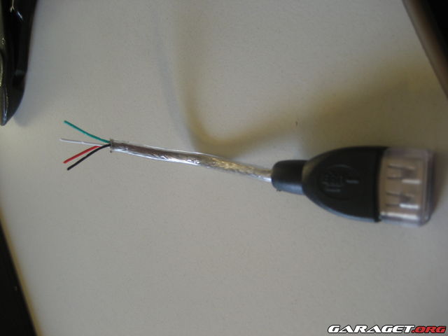

USB kontakt hona kommer jag montera i xboxet för att ja enkelt ska kunna plocka i och ur xboxet
https://www1.garaget.org/gallery/archive/47484/485019_nky4yg.jpg
sladdarna dit lödade och börja dra de bort mot min usbkontakt=)
https://www1.garaget.org/gallery/archive/47484/485020_xe1b64.jpg

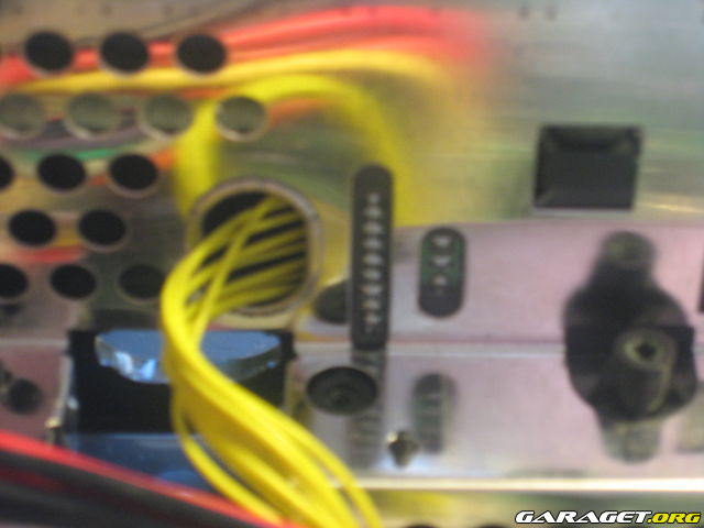

har smältlimmat dit kontakten och gjort ett hål i xboxet chassi
https://www1.garaget.org/gallery/archive/47484/485021_3674yg.jpg
Klart:) ska ja bara fästa upp kablen lite och sätta ihop den.
Xboxet fungerade fint man bara sätter ihop kablarna lite snabbt så startas de och sen sätta man ihop de lite snabbt igen så stängs de av! perfekt!:) ska man leta upp någon snygga knapp till detta sen med=)

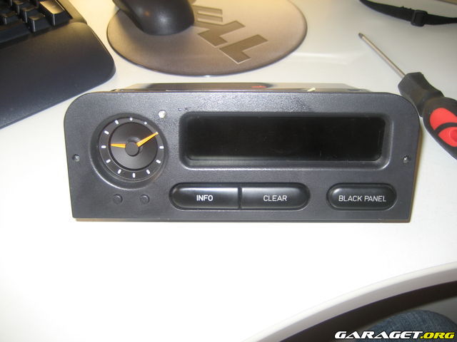

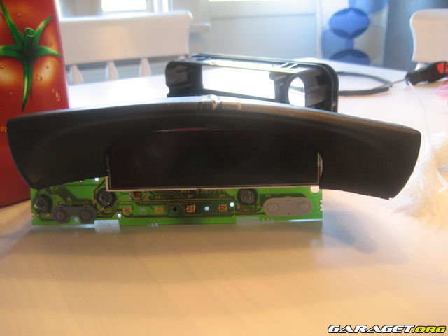

Färddator:
https://www1.garaget.org/gallery/archive/47484/485023_olwmm8.jpg

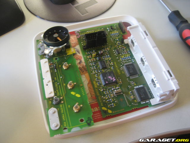

Nu är de färddatans tur att bli kraftigt ombyggd=)
https://www1.garaget.org/gallery/archive/47484/485025_g40jp9.jpg
tagit av den plasten;)
https://www1.garaget.org/gallery/archive/47484/485027_6qz27y.jpg
delad=)
https://www1.garaget.org/gallery/archive/47484/485028_et8c71.jpg

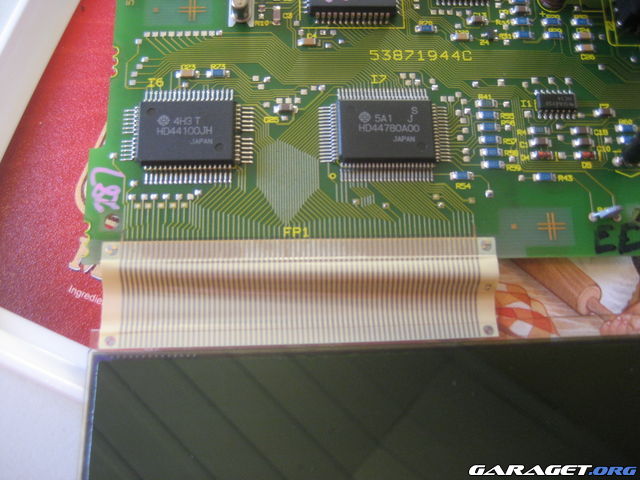

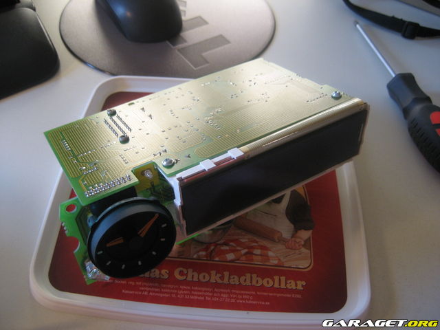

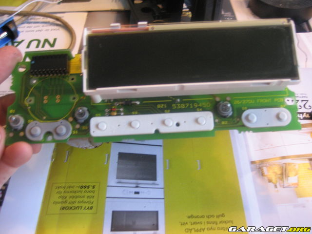

de klassiska saab felet? displayer som tappar pixlar.. blää.. som tur väl är min fin=)

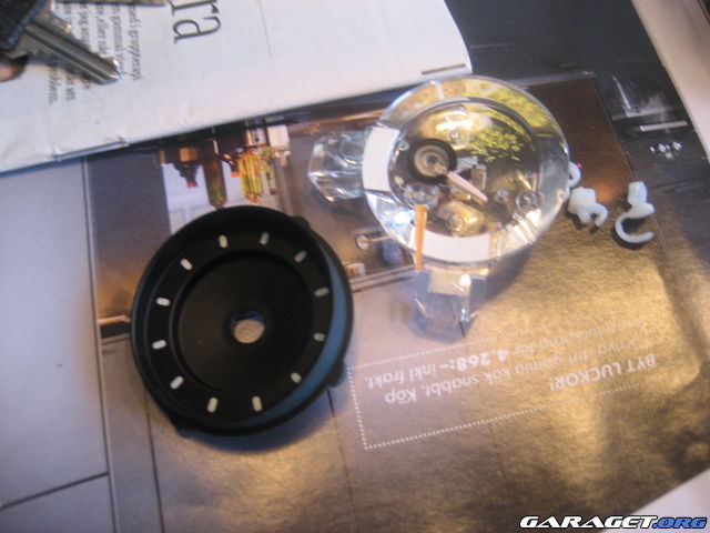

https://www1.garaget.org/gallery/archive/47484/485030_fs0h1o.jpg

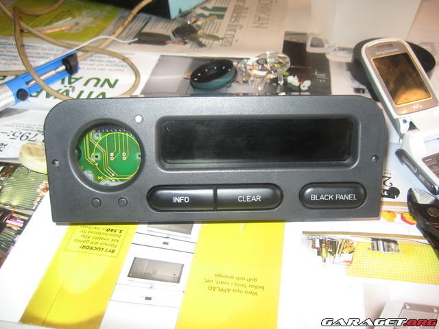

Gick lös på klockan  den måste bort=)

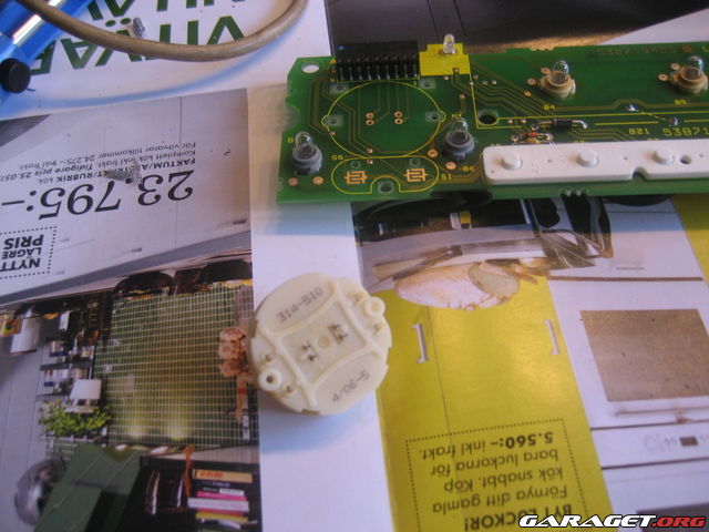

https://www1.garaget.org/gallery/archive/47484/485031_vcdway.jpg
nu är klockan borta=)  fick löda väck den från 4 st kontaktpunkter
https://www1.garaget.org/gallery/archive/47484/485032_dm0zf2.jpg
yeah snyggt?;)  skulle bara sätta ihop för att se så de fungera att ta väck den och de gick fint
https://www1.garaget.org/gallery/archive/47484/485035_15bfoi.jpg
Moddad saab 9-3 infomationspanelplasthölje=)
https://www1.garaget.org/gallery/archive/47484/485036_g4lqlc.jpg

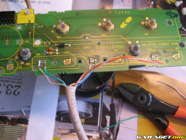

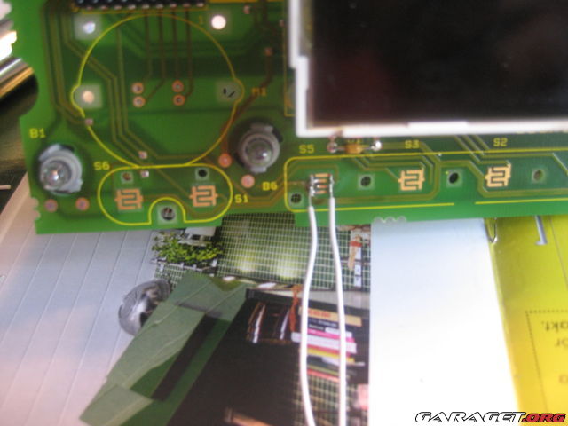

nästa problem.. knapparna.. måste flyttas..
https://www1.garaget.org/gallery/archive/47484/485038_63ebg9.jpg

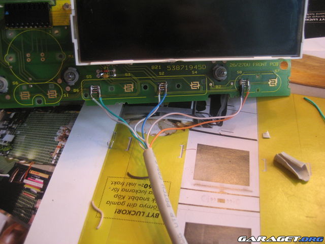

lödade dit två kablar för att se om jag tänkt rätt och de hade jag=) fungerade fint=D
https://www1.garaget.org/gallery/archive/47484/485039_z00hbl.jpg

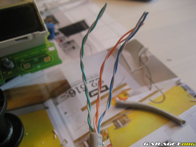

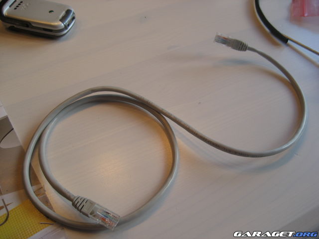

tog en gammal nätverkskabel och klippte sönder för att få sladdarna i hölje och så=)
https://www1.garaget.org/gallery/archive/47484/485042_rf4bf1.jpg
perfekt=) bara att sätta igång att löda
https://www1.garaget.org/gallery/archive/47484/485043_zjfhw8.jpg
4 kablar dit lödade bara 2 kvar.. inte de finast lödningar kanske med de fungera:)
https://www1.garaget.org/gallery/archive/47484/485044_e1fd7d.jpg
klart!=) allt fungerade fint.. måste jag hitta några knappar till detta oxå;)
