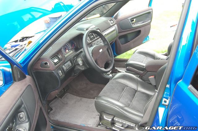

Gör som Widerberg - han hatade sin instrumentbräda i plast, så han lät klä om typ hela inredningen med enbart kolfiber, läder och alcantra. wink
https://www1.garaget.org/gallery/archive/81566/506827_ufi70x.jpg
Widerbergs kärra

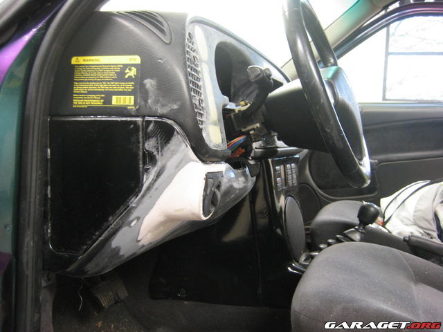

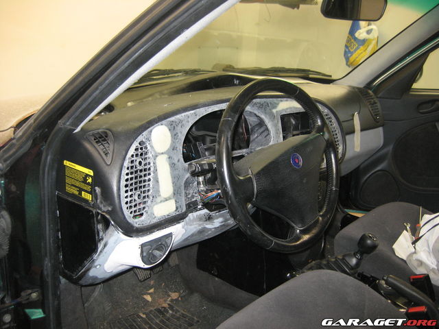

Idag har fixat rätt mycket med ljusomställaren;) blev faktiskt ganska nöjd=)  sen har jag satt in panel och allt i bilen för att se hur de kommer se ut;)

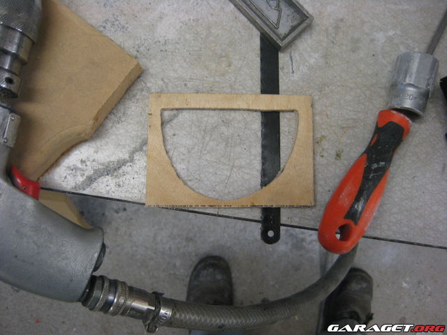

https://www1.garaget.org/gallery/archive/47484/506901_fiaubu.jpg
klippt ut mall i kartong för att veta hur hålet ska se ut=)

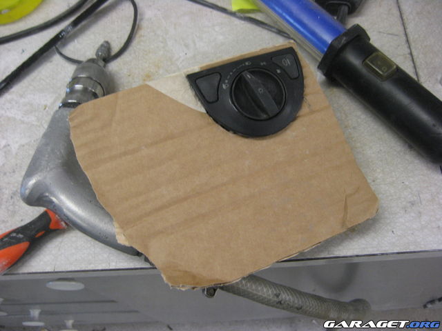

https://www1.garaget.org/gallery/archive/47484/506903_e4v7vk.jpg
sågat ut hålet i plyfa ljusomställaren passade rätt bra faktiskt:)

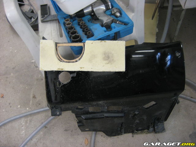

https://www1.garaget.org/gallery/archive/47484/506909_m592ry.jpg
bafflen fastlimmade och provmonterad och nu undra man om detta verkligen kommer bli bra.. ser lite lustigt ut=)

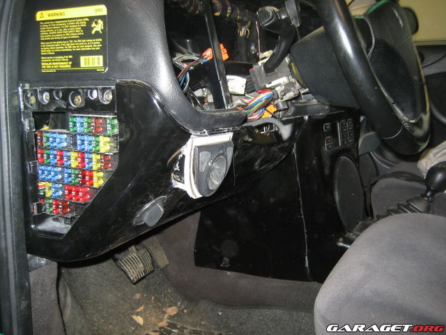

https://www1.garaget.org/gallery/archive/47484/506913_uzglck.jpg

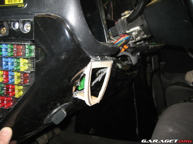

fick kapa upp lite i brädan för att ljusomställaren ska få plats=)

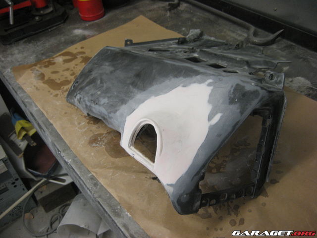

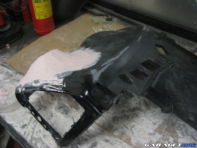

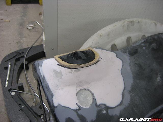

https://www1.garaget.org/gallery/archive/47484/506924_67ge4g.jpg
blev sådär men ska bygga upp finare former med spackel
https://www1.garaget.org/gallery/archive/47484/506925_2w7bdp.jpg
spacklat lite=)
https://www1.garaget.org/gallery/archive/47484/506926_6lf47t.jpg
fick såga ut en bit till för att ljusomställaren skulle bli nersänkt:)

såhär kommer de se ut=)  någon mer än ja som tycker  9-3 ss ratten hade passat perfekt?smile

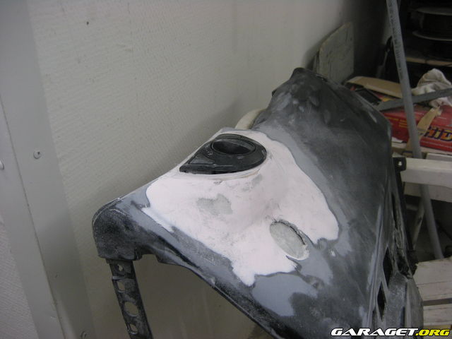

https://www1.garaget.org/gallery/archive/47484/506933_yr8f2k.jpg
en bild från sidan=) ganska nöjd faktiskt
https://www1.garaget.org/gallery/archive/47484/506934_hkaz79.jpg
spacklat imorgon blir det att lägga på glasfiber så de håller:)

fan blev ju riktigt bra big_smile inte för svårt plaserad häller nära till hands
mvh robin

Schysst, og9-3 aeroratten skulle funka också smile
mvh robin
ja då de duger till mig=) japp man når den iaf tror nästan man når den bättre än där den sitter orginal:P
tackar, jo hade ju varit bättre men  vill ändå har ng9-3 ratten=)

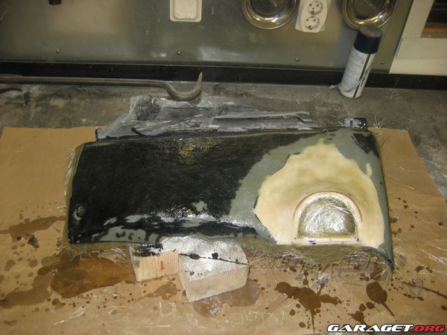

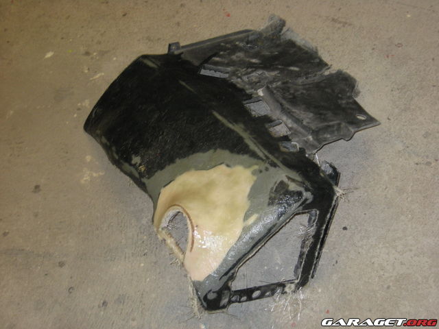

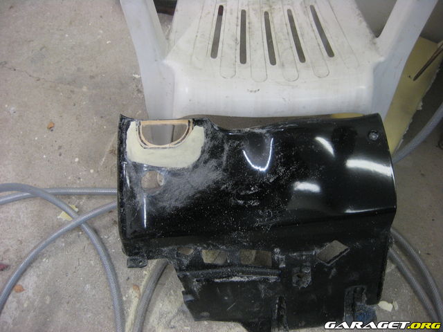

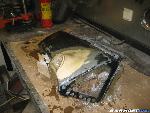

23/11
Idag har jag spacklat och slipat lite sen har jag lagt på ett lager glasfiber så de ska hålla=) så nu återstå bara lite slip jobb och sen antagligen lite spackel.. jag har mycket spackel och slip jobb framför mig.. men har ju faktiskt gjort de grövsta på allt så de återstå bara lite   finjusteringar=)
https://www1.garaget.org/gallery/archive/47484/507715_vcx0nc.jpg
https://www1.garaget.org/gallery/archive/47484/507718_w4ybct.jpg
plastat och klart:)
https://www1.garaget.org/gallery/archive/47484/507727_xzq1rl.jpg
https://www1.garaget.org/gallery/archive/47484/507742_ascxhx.jpg
lät de härda lite sen skar jag väck överbliven glasfiber:)

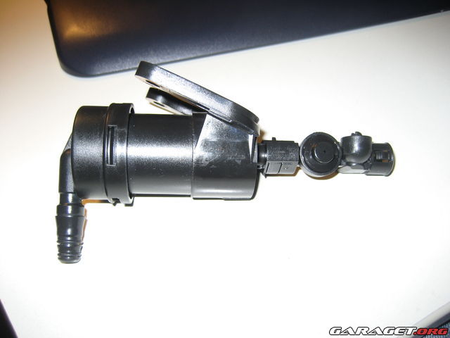

https://www1.garaget.org/gallery/archive/47484/508412_kdbn74.jpg
sprillans ny strålkastarspolare från 9-5smile
