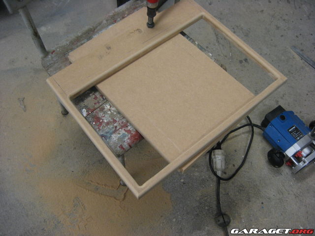

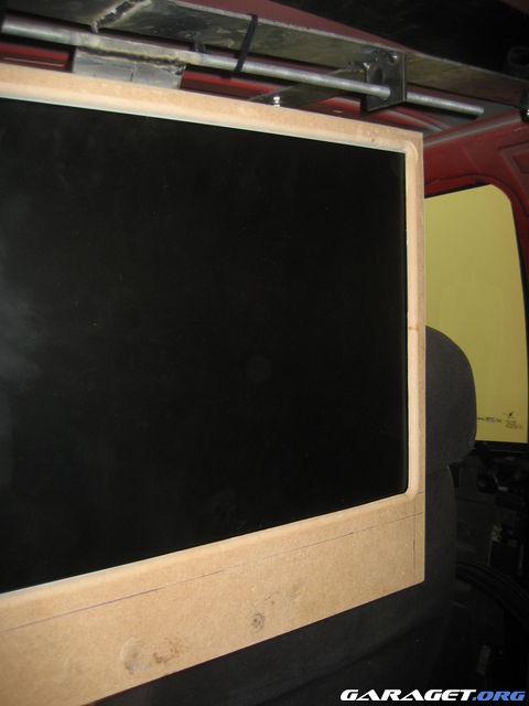

Uppdatering 16/1

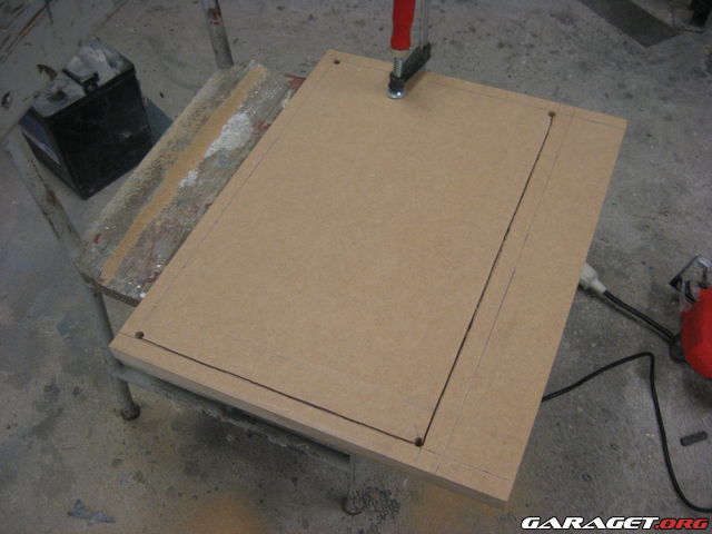

Tjena idag har sågat ut och fräst en ytterbit till skärmen i 19 mm Mdf. tog en stund och göra faktiskt:P
men nu kommer lite bilder;)
https://www1.garaget.org/gallery/archive/47484/545645_66lder.jpg
ritade dit alla måt
https://www1.garaget.org/gallery/archive/47484/545656_6zfugl.jpg
borrade hål i hörnen för att få lite rundare hörn sen började jag såga ut den med sticksåg

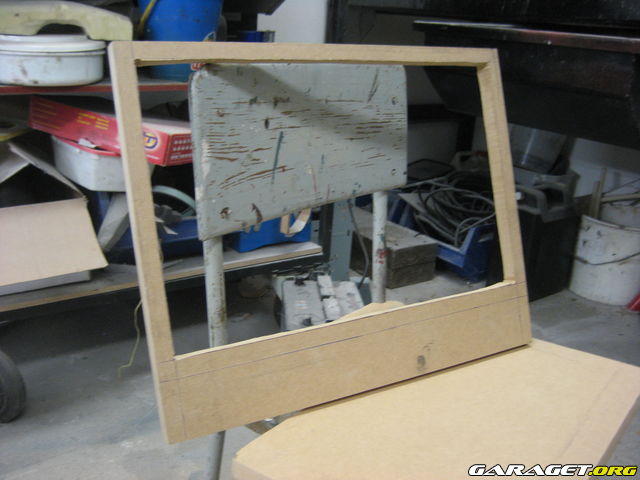

https://www1.garaget.org/gallery/archive/47484/545665_yat0m7.jpg
hålet utsågat nu ska jag bara fixa till hålet med raspen;)
https://www1.garaget.org/gallery/archive/47484/545673_zfjaa2.jpg
börja att fasa alla kanter:)

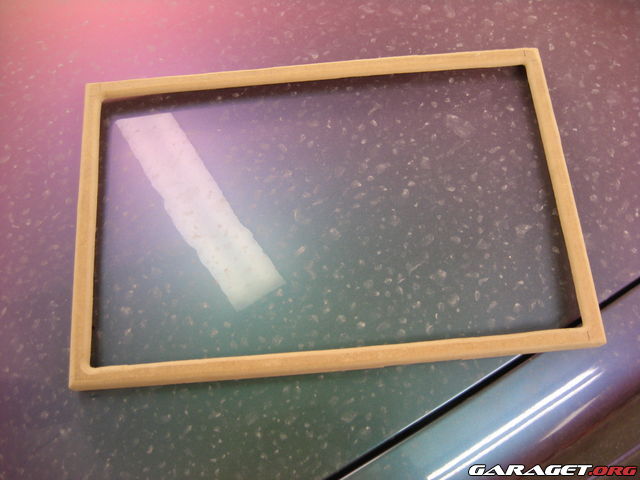

https://www1.garaget.org/gallery/archive/47484/545676_gmk0up.jpg
försänkte för skärmen:) blev fakiskt riktigt bra:)

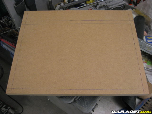

https://www1.garaget.org/gallery/archive/47484/545686_t53h2p.jpg
nu är nederdelen bort sågad oxå och alla kanter fasade och den är klar.. Någon som vill tvätta min bil frästen?wink

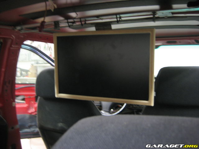

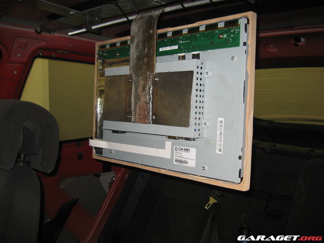

https://www1.garaget.org/gallery/archive/47484/545696_k3tlhq.jpg
så här ser baksidan ut men måste ju bygga en baksida sen oxå
https://www1.garaget.org/gallery/archive/47484/545703_km7eb0.jpg
ganska mycket jobb kvar men börja ju likna något nu iaf:)
Mvh Nicklas
