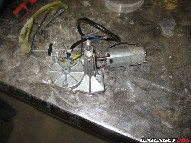

https://www1.garaget.org/gallery/archive/47484/546699_6xvzpq.jpg
suzuki vitara baktorkare liten och smidig:)

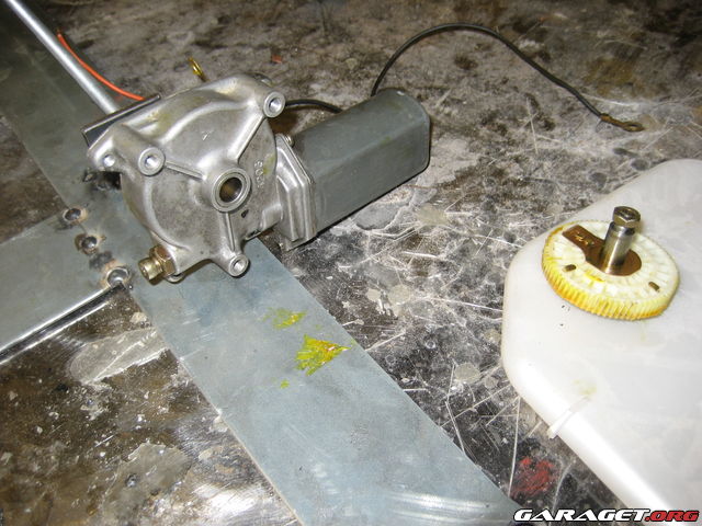

https://www1.garaget.org/gallery/archive/47484/546704_srtrpo.jpg
baktorkare till opel.. stor och klumpig.. tappade fjädrana till kolen oxå;) så den kan jag nog kasta:)

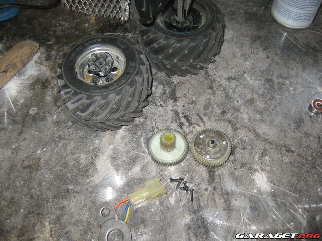

plockade ner en radiobil för att få tag i några drev.. Men är ute efter ståldrev någon som vet va man kan köpa de?

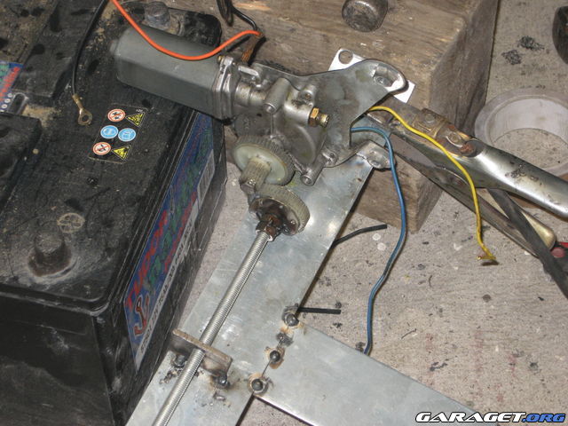

https://www1.garaget.org/gallery/archive/47484/546715_yjko7l.jpg
måtta lite var motorn kan tänkas sitta

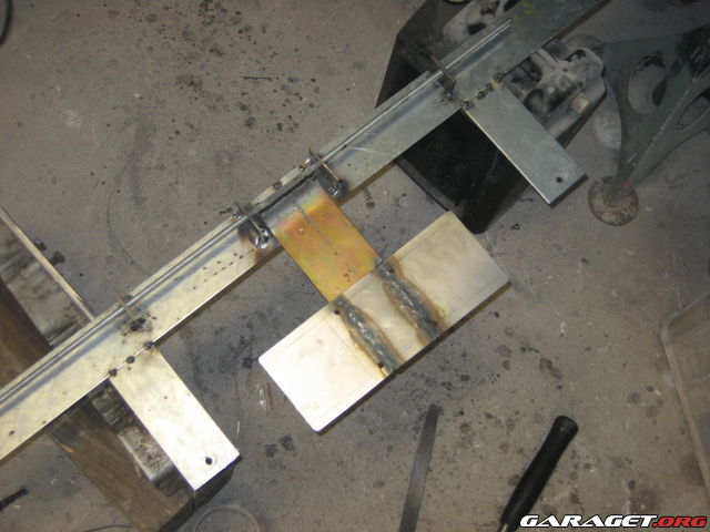

https://www1.garaget.org/gallery/archive/47484/546730_b97lak.jpg
svetsa dit två öron till oxå.. blev svetsade för kom på att jag ändå inte kommer kunna plocka sönder den:)

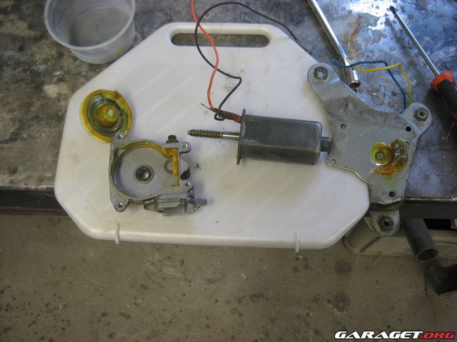

https://www1.garaget.org/gallery/archive/47484/546735_64f481.jpg
bara en liten test.. klara  av att åka fram och tillbaka.. men konstruktionen är ju inte så bra.. vara bara ett test för att se om de va möjligt med denna motor..  när de blev tungt ville allt bara böja sig.. men bygger man fästerna till motorn rätt och bygga om dreven går de nog bra:)

#914
HPI har spur gear, alltså rc bilar, de är drevet från motorn till vxl lådan, den finns i metall, kostar typ 120kr kör dom, håller jävligt bra ska du veta big_smile
Mvh Patrik
Mvh Patrik
okej låter vettigt men var hitta man sånna utan att slippa beställa från usa elle något?
Mvh nicklas

http://osc.vitaminit.se/ där är den rätta adressen, han har en som heter www.bjornesgarage.se men den är inte rätt, men han kan ta hem ett sådant hjul, han har en butik här i sthlm, som jag handlar hos, så han rekomenderar jag smile De du ska ha är spur gear till HPI Savage XL   http://www.hpieurope.com/piw.php?lang=e … rtNo=86806 där står det vilka som finns, storlekar samt antal tänder!
Mvh Patrik
