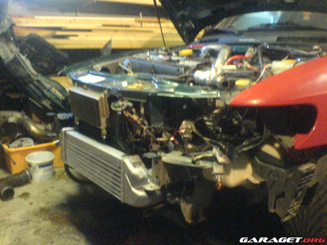

Angående AC:n så behåller jag den. Har grejjat idag och mycket i fronten är nu klart smile
Ska bygga avgasrör och sånt imorrn smile Så det går framåt iaf big_smile Här kommer lite bilder
från idag!
Oljekylaren på plats och inkopplad, strålkastare inkopplat, grillen på, frontspoilern på smile

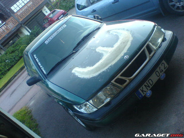

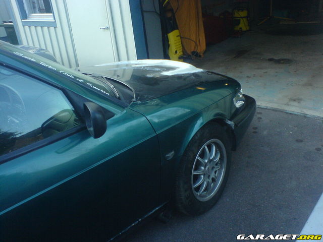

Den ska riktas lite bakom bakhjulen innan det svetsas ihop.. vet inte riktigt hur jag ska bära mig åt så om någon har bra förslag mottages det gärna big_smile Har satt en portopower diagonalt i bagaget och då tryckte det rätt lite.. men plåten va för svag där.. så måste testa något annat sätt!

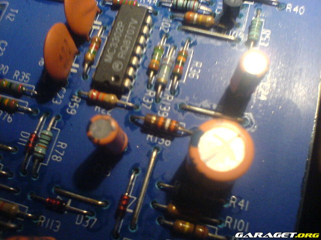

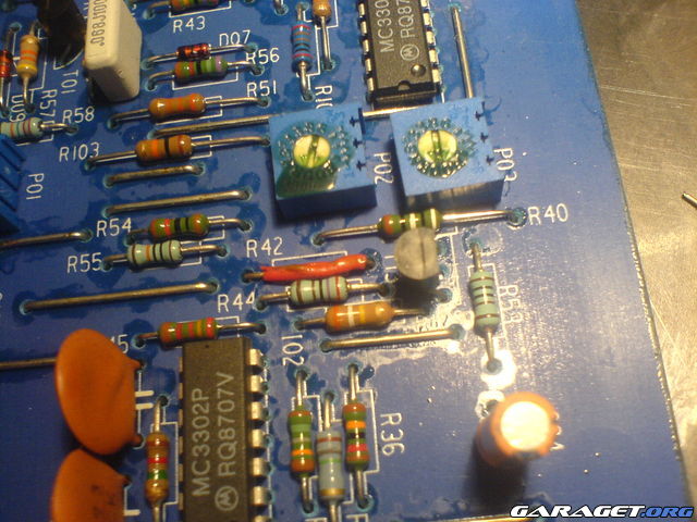

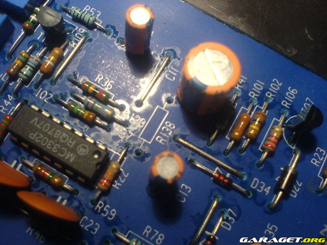

Köpte en extra APC box så nu skulle här moddas big_smile
https://www1.garaget.org/gallery/archive/58770/511306_l877hq.jpg
Började med att löda bort R138
https://www1.garaget.org/gallery/archive/58770/511307_ku1gbr.jpg

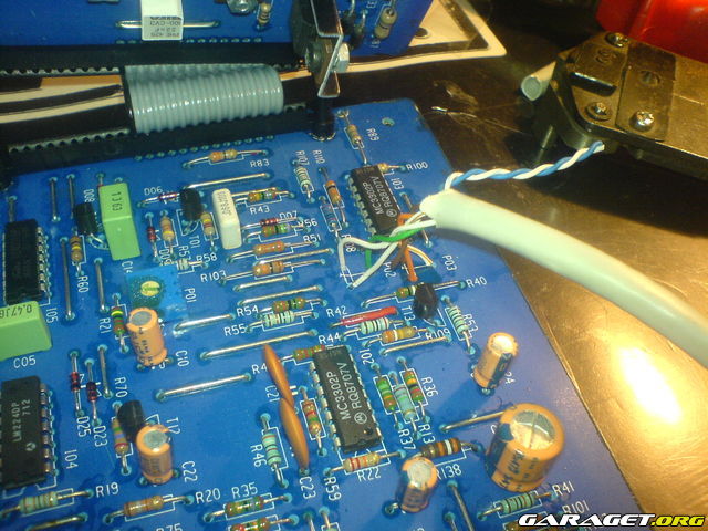

Ersatte den med en 40kOhm som skulle ge en bättre laddkurva tongue
https://www1.garaget.org/gallery/archive/58770/511308_fdussb.jpg

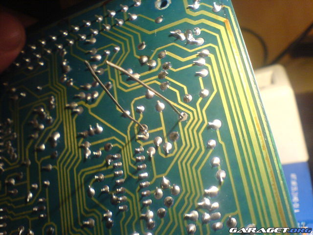

Baksidan på kortet.
https://www1.garaget.org/gallery/archive/58770/511309_90otl6.jpg

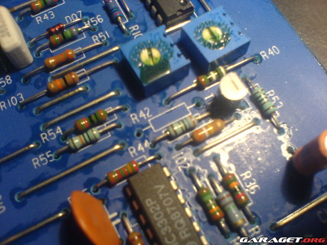

Sedan rök R42.
https://www1.garaget.org/gallery/archive/58770/511310_kh39ay.jpg
Ersattes med en kabel, detta för att få stabilare tryck på höga varv.
https://www1.garaget.org/gallery/archive/58770/511311_mrmoly.jpg
Efter det lödde jag bort potentiometrarna och satte i en kabel istället, ska montera panelpotar i kupen så man kan ställa maxladd och hur laddet ska stiga inifrån kupén smile Potarna som jag ska ha inne i kupén är på 1kOhm till maxladd samt 47kOhm till den som styr laddstigningen, ska även montera spikdiod så jag kan se när bilen spikar smile Men de kommer den inte göra hoppas jag på smile

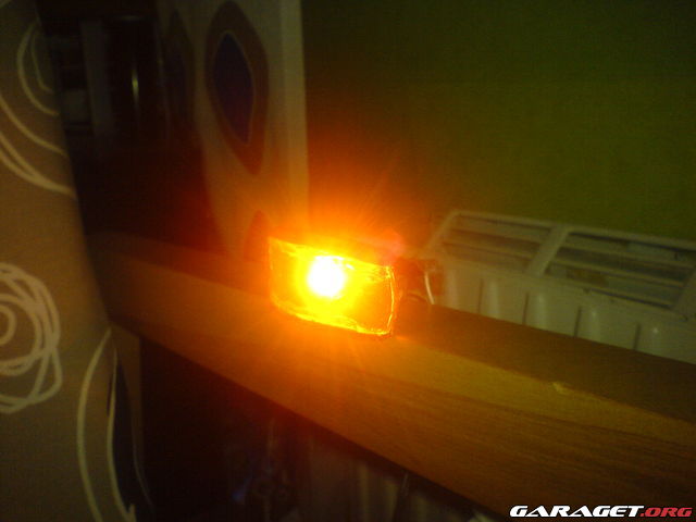

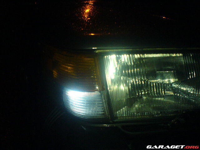

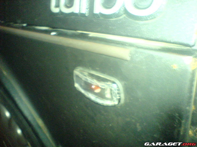

Har även snickrat ihop vita sidoblinkers till den tongue Inte klara än, ska förbättras å snyggas till lite tongue
https://www1.garaget.org/gallery/archive/58770/511316_5r80i3.jpg
På bilen.
https://www1.garaget.org/gallery/archive/58770/511315_ig00um.jpg
Lysande big_smile

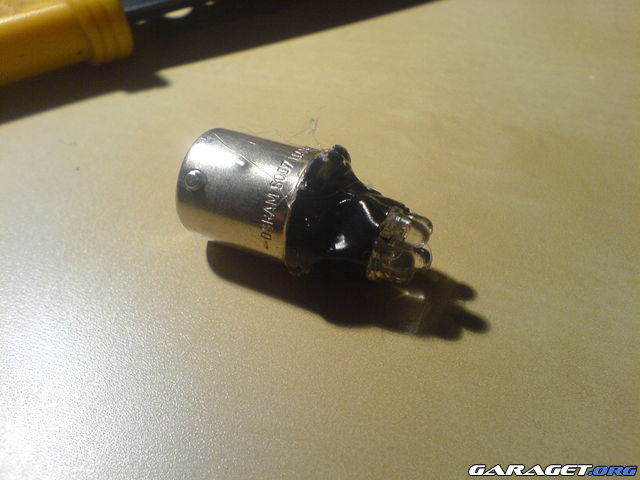

Sedan har jag även lött ihop xenonlook lampor till posljusen, blev riktigt nice tongue
https://www1.garaget.org/gallery/archive/58770/511319_wdld56.jpg
Sockeln med dioder tongue Hemmabygge is the shit tongue
https://www1.garaget.org/gallery/archive/58770/511317_n1l3nj.jpg
Dioder vs. Glödlampa tongue Ser mkt blåare ut än vad det är..
https://www1.garaget.org/gallery/archive/58770/511318_dygewc.jpg
Lyser riktigt vitt och fint smile

Gillar lösningen på lyse och blinkersen. smälter du plast runt en gammal eller?
