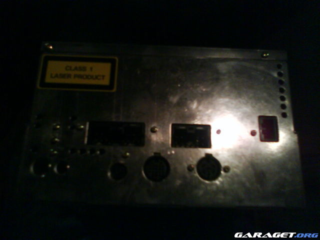

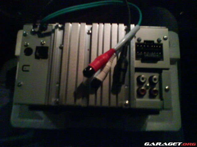

Bifogar bilder på orginal stereon och den nya om de kan va till någon hjälp.
Tack på förhand Simon.
https://www1.garaget.org/gallery/archive/86143/390183_hmdx3j.jpg
Orginalstereo
https://www1.garaget.org/gallery/archive/86143/390184_abte7i.jpg
Nya stereon.

Då har du paketet med slutsteg.
Din kabeln som satt i origional är till slusteget.
Om du köper en sån här och andvänder lågnivå ut så funkar det
http://www.mds.se/products/styling_twoc … emId=25163
Är egentligen till för att få ut lågnivå ur originalstereon
men det funkar att andvända den tvärs om också smile
Din kontakten in i boxen Rca för fram och bak även dom in på avsedd plats i boxen sen kommer du ha ljud smile

Nu har de fixat sig, jag hade klantat mig med remote kabeln, en kompis på  jobbet hjälpte mig. Den är nu kopplad till tändningen.
Tackar för alla svar dock:)
