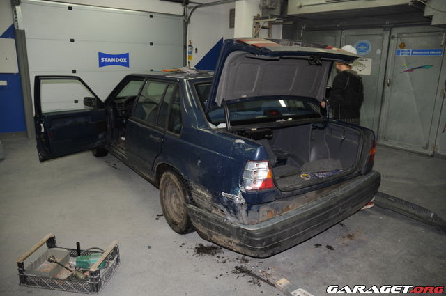

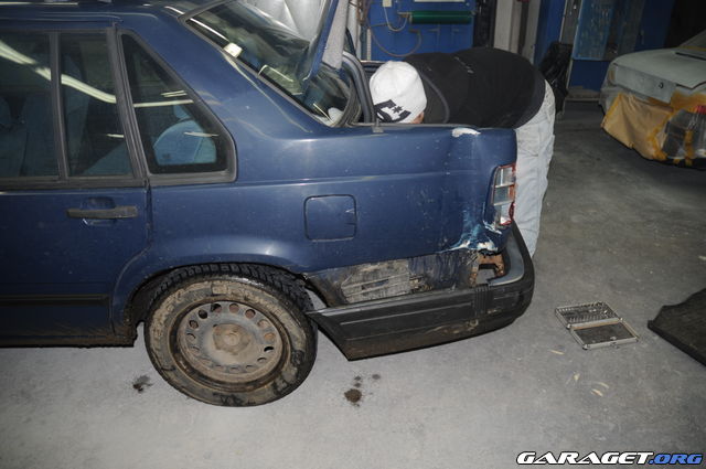

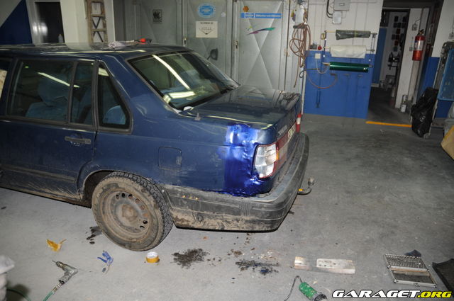

men tänkte jag bjuder på lite bilder från en bil som dock inte hör till projektet men tänkte ni kan få en kik på bara för att de är jul smile
Jag o Jensa har ju köpt varsinn vinter pulka, 740 & 940 och hans fick en mindre kyss av en lyktstolpe en kväll, och blev lite sne, men de var inte allt lyktan trillade ner från toppen av stolpen rakt i taket och orsakade en rejält skev taklucka här följer bilderna... men som sagt en GOD JUL på er ALLA
https://www1.garaget.org/gallery/archive/6035/527110_o8gfxg.jpg
Den blev lite skev
https://www1.garaget.org/gallery/archive/6035/527112_gerkb7.jpg
Men med stor släggan och spett fick vi den rak igen, fick faktiskt använda riktmaskin lite med hehe...
https://www1.garaget.org/gallery/archive/6035/527113_8tmoso.jpg
Fick penslat på lite färg o så med, nu finns de även en ny lykta på...
och stötfångaren har ju kommit på plats ordentligt...
https://www1.garaget.org/gallery/archive/6035/527115_kqtjqh.jpg

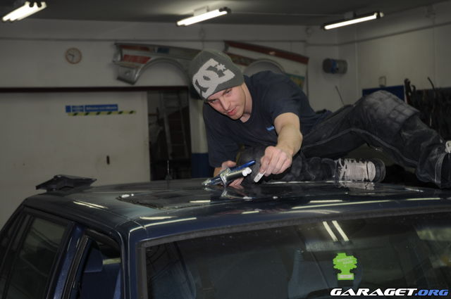

jag fick ta o täta igen takluckan åt Jensa med, annars hade bilen blivit blöt innuti smile
https://www1.garaget.org/gallery/archive/6035/527116_njkpnu.jpg
Har även fått byta snestaget bak på denna för de blev lite extra snett smile
GOOOD JUUUUL!!!

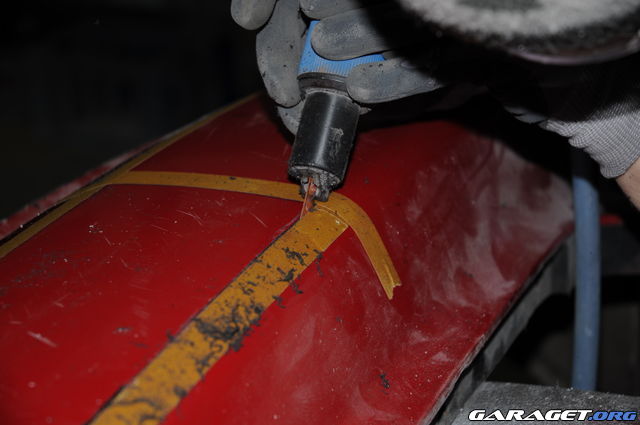

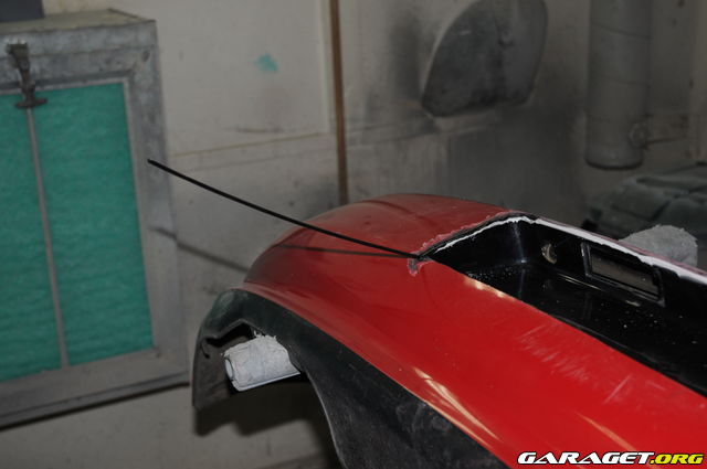

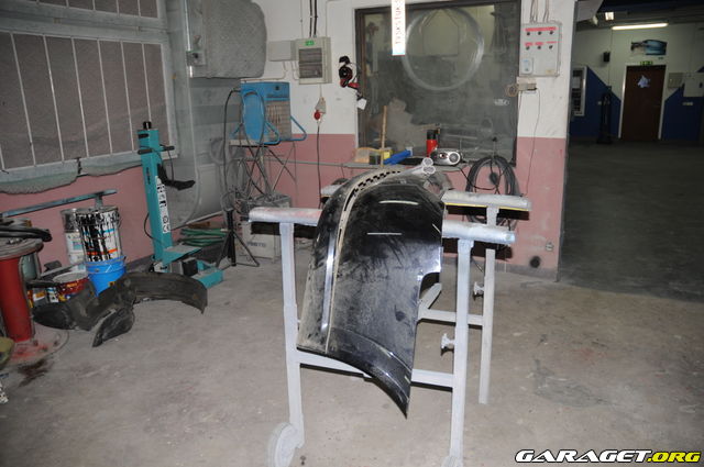

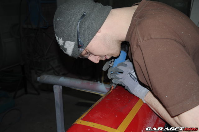

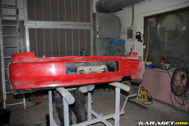

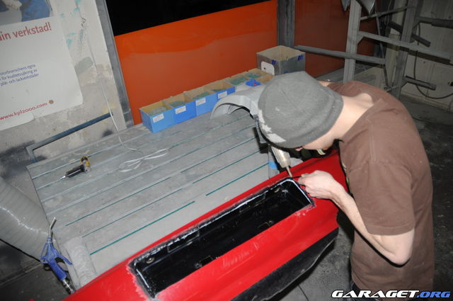

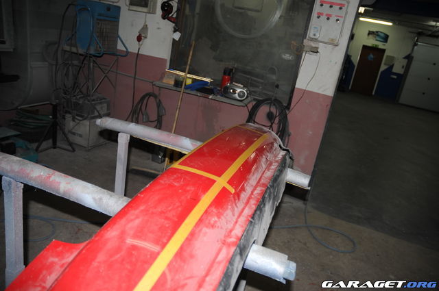

Idag har man varit i garaget och pillat med Hondan, ihop sättningen av motorn fick va så länge då jag väntar på lite motordelar. så jag och jensa började på bakre stötfångaren idag.
Följ bilderna och kommentarerna under för att se vad som är gjort såhär långt...

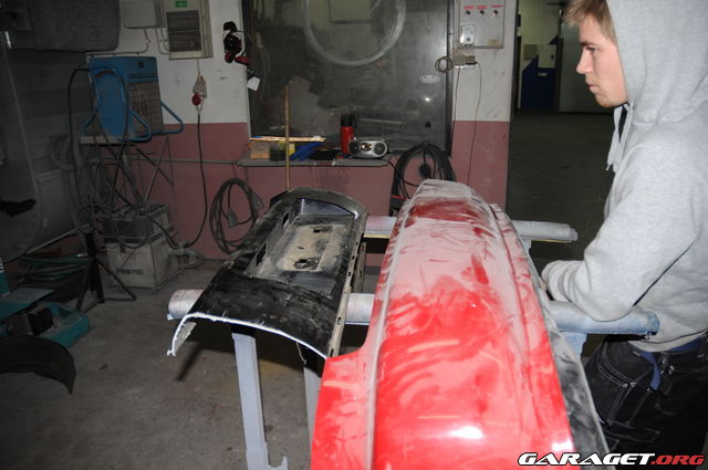

https://www1.garaget.org/gallery/archive/6035/528538_ayxh1u.jpg
Här har vi en stötfångare från en Opel på bild, denna kommer få bli donator till min stötfångare.
https://www1.garaget.org/gallery/archive/6035/528546_s09apx.jpg
En grov ut skärning såhär långt...

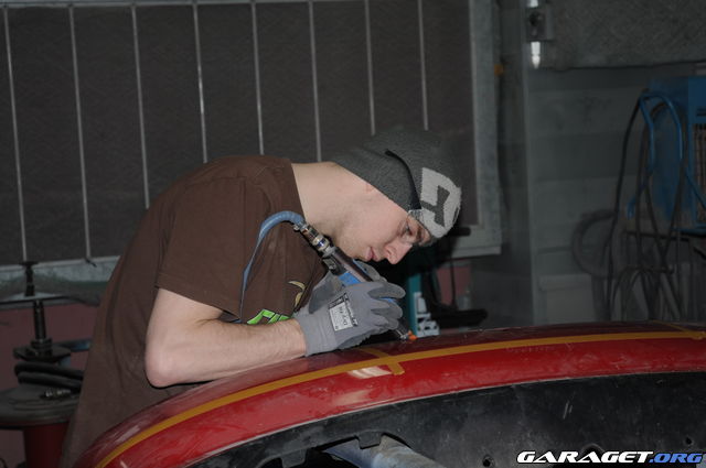

https://www1.garaget.org/gallery/archive/6035/528547_kc7s9n.jpg
Fint figur ut skuret för att passa så som jag vill, nu ska bara min Honda stötfångare skäras upp med.
https://www1.garaget.org/gallery/archive/6035/528549_6sq4ls.jpg
utmätt och klart för kapning.

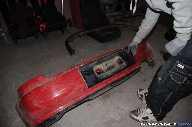

https://www1.garaget.org/gallery/archive/6035/528550_7c0fle.jpg
Här skärs det för fullt smile
https://www1.garaget.org/gallery/archive/6035/528551_tts0bx.jpg
Kolla så fint de går, kant i kant, jäkla bra såg smile
https://www1.garaget.org/gallery/archive/6035/528552_8i6s2k.jpg
Mera sågning...
https://www1.garaget.org/gallery/archive/6035/528553_1hay8h.jpg
Sådär på plats lite lätt, ser rätt bra ut va?

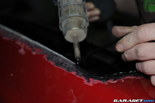

https://www1.garaget.org/gallery/archive/6035/528554_8aqfs2.jpg
så nu är både stötfångaren och nummerplåtshållaren rengjorda
och jag har börjat plastsvetsa ihop det till en del.
https://www1.garaget.org/gallery/archive/6035/528555_tekm3y.jpg
Här svetsar jag för fullt...
https://www1.garaget.org/gallery/archive/6035/528556_xbf1te.jpg
Sista svetsbiten kvar...

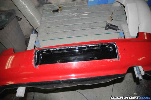

https://www1.garaget.org/gallery/archive/6035/528557_9ia28i.jpg
och här har vi det hela färdigt och ihopsvetsat, nu ska fogarna slipas ner och de ska spacklas
lite och slipgrund skall på, och en viss liten annan detalj som jag kommer återkomma med efterhand...
sådär de vart ju dagens jobb detta då, skall tillbaka imorron och tillbringa en hel dag med bilen...
kom nu med lite trevliga kommentarer allesammans och ha nu ett fortsatt trevligt 2008
// Micha
