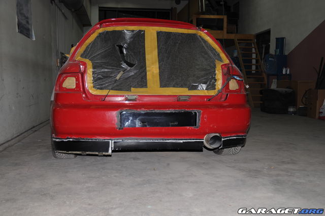

Då har man varit iväg och meckat med Hondan idag igen, fortsatt knep & knåp med stötfångaren bak.
lade märke till att den var mycket högre än typ trösklarna o fronten så var tvungen att sänka den lite smile
kolla in bilderna o läs kommentarerna för att se dagens jobb...

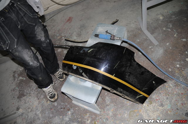

De blev mera donation från Opel stötfångaren idag smile
https://www1.garaget.org/gallery/archive/6035/529073_zishdy.jpg

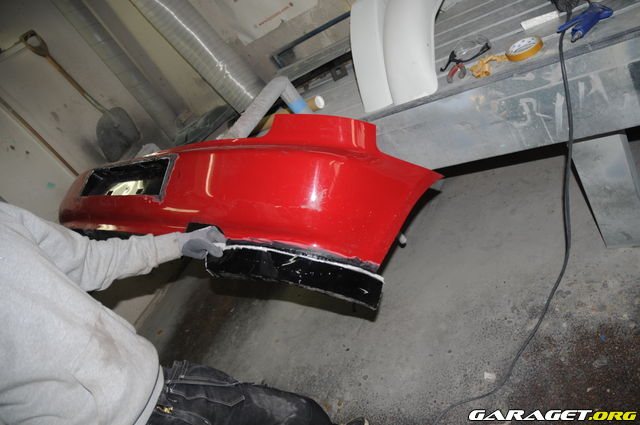

Den fick amputeras på ytterliggare 2 delar, för de är dags att bygga ner min honda stötis >_<
https://www1.garaget.org/gallery/archive/6035/529076_hdhbzh.jpg

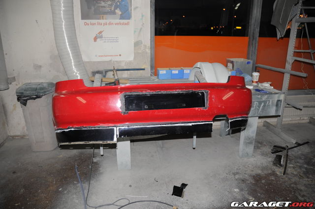

påbörjad plastsvetsning, lägg märke till den "brutala" passformen wink
https://www1.garaget.org/gallery/archive/6035/529077_klvctr.jpg
mycket mätande och inpassande innan man vågade på sig att svetsa fast det.
då passformen är under all kritik och lite till =P
Don't try this at home hehe
https://www1.garaget.org/gallery/archive/6035/529079_i847ku.jpg
Till slut fick vi det hela att passa så som vi ville, men var inte lätt...

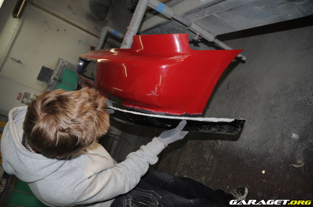

nu är det dags att ordna till den nedre kanten, utmätt 18cm från skarv smile
jämnt och fint, kapar dags...
https://www1.garaget.org/gallery/archive/6035/529086_4bhw61.jpg
sådär färdigt sågat, och ännu en efterkontroll, för att kolla stuk och passform
och det ser fortfarande ut att gå vägen...
https://www1.garaget.org/gallery/archive/6035/529087_7lizdi.jpg

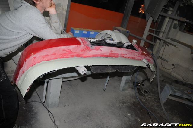

Nedslipning av plastfogarna och uppmattning, dags för glasfiberspackel...
https://www1.garaget.org/gallery/archive/6035/529089_49oum4.jpg
Här glasfiberspacklar jag upp en bra grund för att få till en fin form av "läppen"
https://www1.garaget.org/gallery/archive/6035/529091_i4z6ya.jpg
Här väntar vi på härdningsprocessen efter grovspacklingen...
https://www1.garaget.org/gallery/archive/6035/529092_t3768t.jpg
Ännu en kontroll för att förbättra eventuella avvikelser... men det ser bra ut smile
https://www1.garaget.org/gallery/archive/6035/529094_g81nyi.jpg
Här slipar jag till glasfiberspacklet för att få en fin slät form

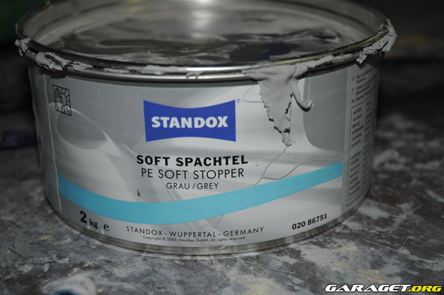

Finspackel smile
https://www1.garaget.org/gallery/archive/6035/529101_e4m9d3.jpg

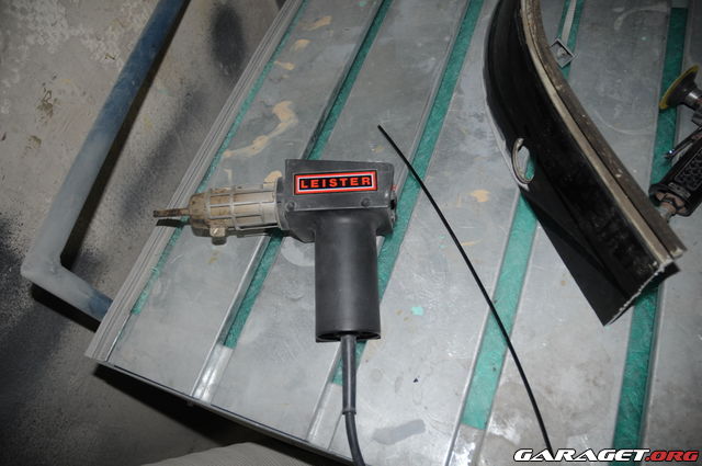

en plastsvets(värmeluftspistol) och en plasttråd i jämte...
https://www1.garaget.org/gallery/archive/6035/529099_50xp5r.jpg
