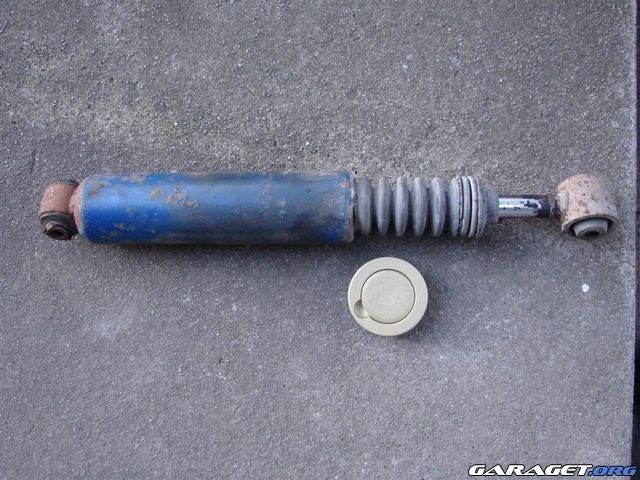

Som sagt tänkte koppla in luftfjädringen på min Volvo 740 så tog ner dämparen men fanns ingen nippel på den. Fundera ett tag på va ja skulle göra. Sätte dit de nya original dämparna ja hade liggandes. Men vad är detta då för någon dämpare?
Nån typ av rallydämpare som volvo tog fram?
https://www1.garaget.org/gallery/archive/65911/472406_uw81df.jpg
Står en del på den å
Sachs-BOGE
9140553
Volvo High preassure
Kan de va någe värde i dessa? Funkar hur bra som helst iaf
Tacksam för svar.

Ok vilket innebär? big_smile

Det innebär att om du lastar tungt i bakänden, så reglerar dämparna automatiskt till samma "höjd" den var innan du började lasta tungt.

håller med ang autnivåreglering
när dämparen fjädrar ner så kommer den att höjas till en förbestämd nivå
mycket praktist grej om man gillar höga bilar och lasta tungt
SVIN dyrt att köpa nya

Ok kom fram te de själv efter att ja skrev. Jo den blev 7cm ägre med nya originaldämpare tongue
Men va kan man begära för ett par? Mycket frächa å funkar gör de
