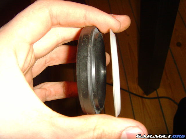

Jag ska in med nya koniska hjullager fram på min koja och packningarna som följde med ser inte likadana ut. Vilken av dem ska ligga som yttre samt inre?
Det följde även med en plastring vilken passar på den ena packningens "kant".
En av packningarna är slät den andra har en kant som sagt.

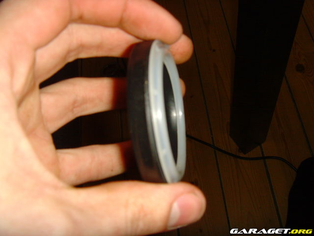

http://www1.garaget.org/gallery/archive/99635/527424_vhpqk3.jpg
Tjenare..jaså de är dags nu...å koniska igen..Hmmm..lite svårt att se där men antar att de är två packboxar..den vita ringen ska nog ligga på insidan...vore bra med en bild på själva axeln och navet.. :-)

Visst är det två packningar. Och den vita plastringen passar "perfekt" utanpå en av packningarna.

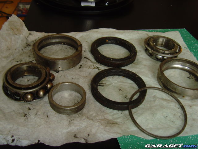

Å en bild på Gamla lagret också kanske...

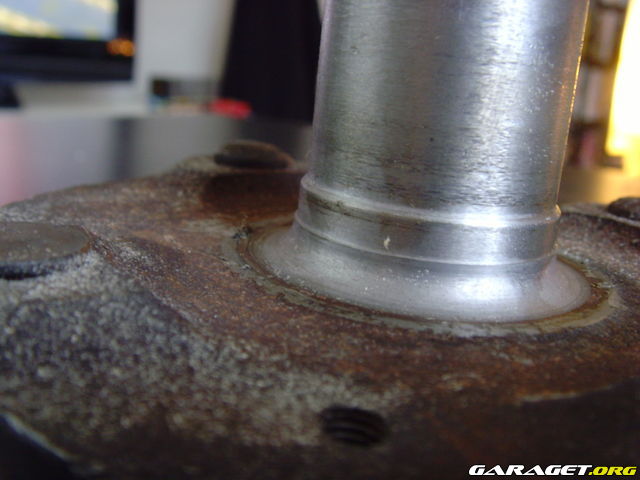

Axeln
https://www1.garaget.org/gallery/archive/99635/528084_f3mbof.jpg

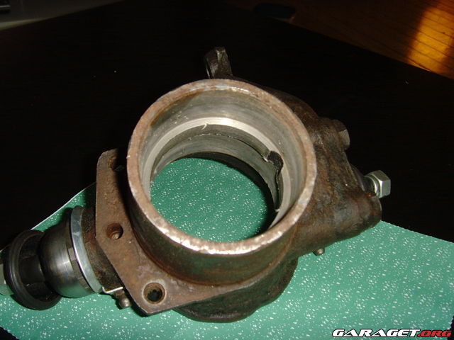

Navet
https://www1.garaget.org/gallery/archive/99635/528085_ykb655.jpg
Längst in på axeln sitter en förstoringsring som låser sig fast mot den koniska ytan. Den ska vara där för att packningen ska ligga tätt.

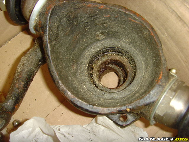

Finns ingen innersta ring att byta ut. Packningen sitter på drivknuten. Ringen som går att byta sitter ytterst och den ser bra ut, ska nog inte behöva bytas, dvs om det är rätt tjocklek på den.
Det blir nog svårare att få allt att passa denna gången. Distansringen i mitten och sådant.
http://www1.garaget.org/gallery/archive/99635/528094_gw9fxo.jpg
http://www1.garaget.org/gallery/archive/99635/528099_4zpub4.jpg
Hmmm..nu e jag inte med riktigt där..Drivknuten..? Hur ser axeln ut då...?  den e väl ledad med en knut..?

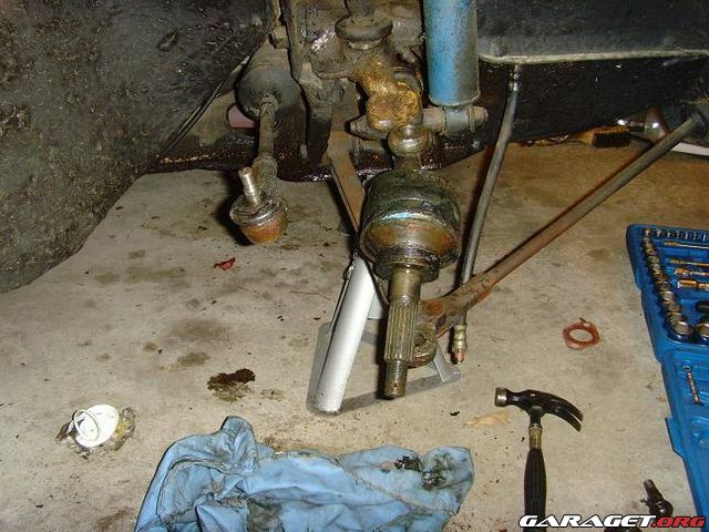

Först har vi drivknuten med en liten axel på.
https://www1.garaget.org/gallery/archive/99635/486329_rtgo21.jpg
På axeln träs sedan den med hjulbultarna på. Kan itne fackordet för den.
Och mellan den med hjulbultarna och navet som kommer på den sitter hjullager. Hela det paketet ska träs på den lilla axeln på drivknuten.

Jag kollade på de gamla packningarna pch de var inte lika stora!!!! Den som satt längst in mot drivknuten till var bredare, så förmodligen ska plastringen vara där, men som sagt, den kommer inte att hållas på plats. Men bara å testa. Går ju alltid att byta igen nån gång... ^^
