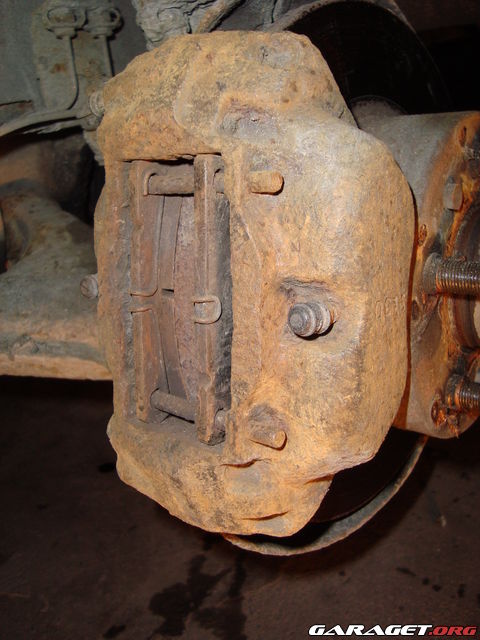

Jo som sagt vilket fabrikat är det på detta bromsok, fram till en volvo 240 -80? hmm
https://www1.garaget.org/gallery/archive/70433/560978_112mme.jpg
Bromsok, utifrån.
https://www1.garaget.org/gallery/archive/70433/560985_agyt6a.jpg
Bromsok, inifrån.

Girling smile

Förmodligen ATE ! Girling ok brukar ha ett G ingjutet på utsidan .

hittar du något nummer på det så kan man utläsa det genom sista siffrorna tror jag det var! står i biltemas katalog, säkert på hemsidan också!

girling är det.
ate är det i bak.

Girling oken har ALLTID sax pinnar, medans ATE har ett plåtbläck som håller fast beläggen wink.
OCH ATE sitte till 95% alltid bak om jag inte minns helt fel. Bara på dom tidigare 200 serien som det kunde sitta ate fram på.

Det stämmer så bra så. Brukar sitta vid passagerar dörren.
1 står för Girling, och 2 för ATE smile

Den som googlar finner.... http://forum.svenska200klubben.se/viewtopic.php?t=14008
Är väl Girling ok då? smile

240   75- Monteringssats fram  ATE 29,90 kr
240   75- Bromsbelägg bak  Girling 89,90 kr
240   75- Bromsbelägg fram  ATE 139,
Taget ur biltema ! Tror fortfarande att ett G ska vara ingjutet i oket på Girlingok .

har aldrig sett ett G på girling ok... kanske fanns på org oken runt 80-talet men jag tvivlar på att detta ok är 29år gammalt.
å ja det är GIRLING.

Det är Girling ja, och det finns några få ok som är märkta med "G", men dom är väldigt sällsynta så ta inte detta som ett krav att det ska finnas.
Vad det gäller de bakre oken så har det blandats friskt genom åren, men jag har endast stött på ATE en gång på en av mina 240is, och då har jag ändå haft 36st.

Åfaan.. Såg ut som det skulle ha stått stilla utomhus ett bra tag. big_smile

Hehe så är det men då har jag ändå vevat över med stålborsten rätt ordentligt på oket innan bilden togs tongue
