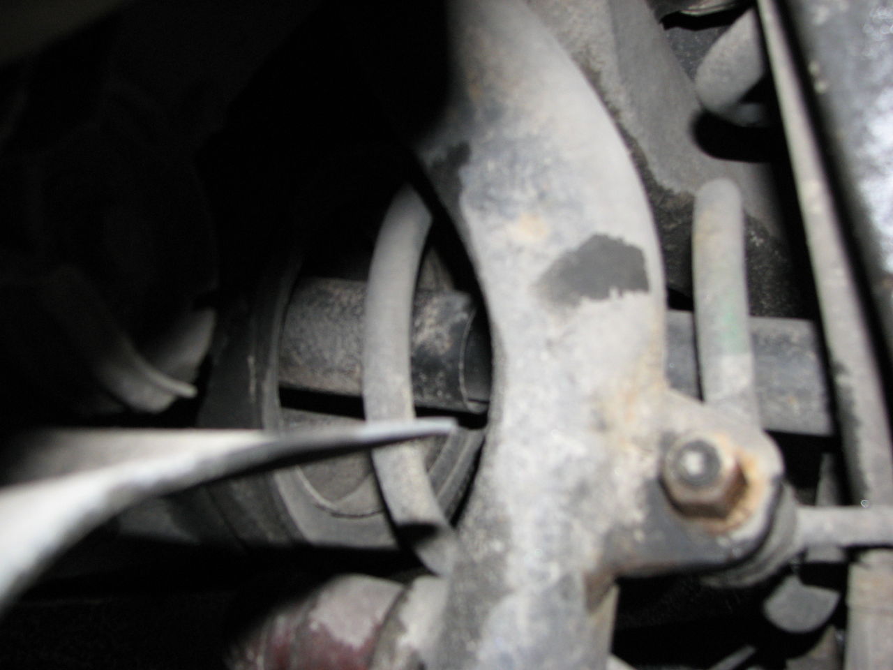

har med tänkt sänka min v70 inom kort.. men jag vet fan inte om jag ha nivåreglering eller inte.. ni som vet, berätta för mig hur man tar reda på det.. eller ta kort på era dämpare smile  mvh

okey, slänger upp en bild så kan ni hjälpa mig och se om jag har eller inte.. big_smile Måste ju veta när jag ska sänka den..
http://www.garaget.org/gallery/archive/2968/13746/large/2968-112420.jpg

Du har INTE nivåreglering på din.

nej va väl de jag funderade på.. tongue bra att veta NÄR det blir sänkningssats inköp big_smile
