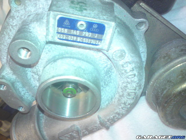

har fått en turbo av en polare som det är ett litet glapp i och jag undrar vart man kan lämna in det och vad det kan kosta. torbon är en ko3 till en audi a6 1,8t 1998.

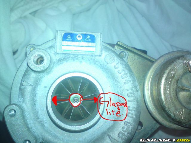

https://www1.garaget.org/gallery/archive/13669/685156_rl14r5.jpg
det är endast glapp som det visas på bilden.

Inget ovanligt att är lite glapp radiellt, frågar är ju hur mkt det glappar?
Får ju liksom inte skrapa i turbinhuset roll

väldigt nära är det ska kolla imorgon om det har gått emot.

har kollat turbon idag och den tar inte i turbinhuset och den glapar endast som det visas på bilden.

pukan2 skrev:
om man skulle sälja denna turbo vad skulle man få då om den inte tar i. den har inte gått mer en 1500mil. kommer från en 2002/2003 audi a6 1,8t.
Du behöver inte renovera din turbo.
Glapp sidled är helt normalt.
När du har oljetryck så stabiliseras axeln så att det inte glappar.
