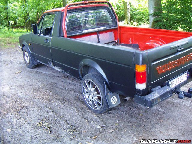

Hejsan.
Har en caddy 88a och den är så satans hög i röven. men kan inte komma på en bra lösning att sänka den då jag inte är så hemma i bladfjädrar. Hur har ni andra gjort?
tacksam för svar.. Mvh!

vad jag har för mig är att man plockar isär bladfjärdrarna och tar bort någon eller några utav bladen. men det kanske är "epa-snack" att göra så.. tongue

flippa dom! Står mycket matnyttigt på vwgolf.se och du får antagligen bättre/snabbare svar där!

jo men problemet är att det bara är 2 blad:P så jag tror inte de hjälper så mycket att ta bort det ena:P

Flippa axeln smile Då tjänar du 10 cm ca

flippa axeln? altså sätta den uppochner?

På caddyn är det väl så att man monterar axeln ovanpå bladen istället för under? har för mig att jag har hört det tidigare.

Yepp Ni har rätt.. Har kollat med en annan caddy snubbe som sänkt sin och han har gjort så. Tack för alla svar.. Mvh!
