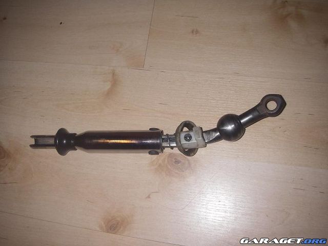

undrar hur man gör när man kortar lägena mellan växlarna
samt om man kan korta spaken å hur man gör de isf

jag har lagt upp en bild guid i en utav dem på hur man flyttar kulan för att få kortare lägen.

https://www1.garaget.org/gallery/archive/59194/175111_q0h9g9.jpg
så här:)

Lägger väll in den här också så får ngn mod klistra skiten sedan så finns de.
Nr1: Slå ut sprinten:
https://www1.garaget.org/gallery/archive/45331/211682_jduwk6.jpg
Nr2: Lossa höljet:
https://www1.garaget.org/gallery/archive/45331/211683_cvmqog.jpg
Nr3: Ta en gassvetts och värm kulan:
https://www1.garaget.org/gallery/archive/45331/211684_ci7jo1.jpg
https://www1.garaget.org/gallery/archive/45331/211686_noavtg.jpg
Nr:4 För på en hylsa och slå ner kulan
https://www1.garaget.org/gallery/archive/45331/211755_5s4mj5.jpg
Nr5:
https://www1.garaget.org/gallery/archive/45331/211688_vr9le9.jpg
Nr6: Om det blev några märken så polera bort dem.
https://www1.garaget.org/gallery/archive/45331/211689_cuu2x5.jpg
Nr7: Montera ihop skiten och släng i nya bussningar (Vissa bussningar går att ersätta med stål/koppar brickor)
https://www1.garaget.org/gallery/archive/45331/211690_4607nh.jpg

Mät innan du börjar trixa hur mycket frigång du har under, jag gjorde inte det första gången så underdelen på spaken tog i hardyskivan.

provade _wallis_ variant idag men lyckades inte flytta kuljäveln... för svag eller hur sitter kulan fast?
den sitter "klämd" du måste värma och få den att expandera lite då går de lättare att knacka ner den

stod allt å värmde en bra stund på den innan ja prova men får väl grilla den mer imorgon så får vi se om de går...
blir de bara kortare lägen eller blir spaken kortare  av de här med?

du måste nog elda på ganska bra för att få den att släppa..
