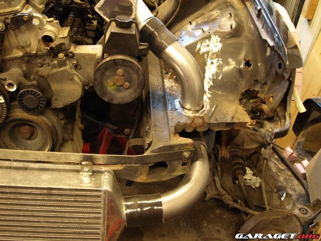

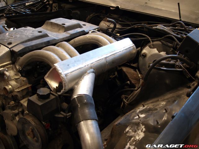

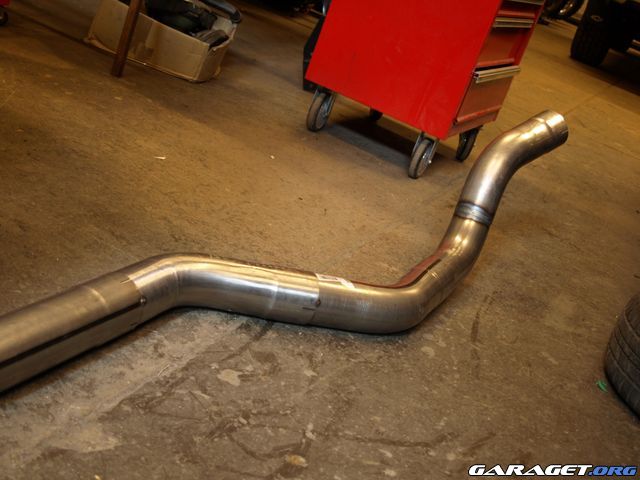

Nu har det hänt lite grejer efter ett uppehåll i verkstan. Pleniumet är klart sånär på en svets till som behövs efter att jag fick "tilta" anslutningsröret för de tog i servopumpen. Sedan började jag med avgassystemet, de kommer bli lagom tajt mot marken med 3,5" system hela vägen, men de ska nog gå hoppas jag!
https://www1.garaget.org/gallery/archive/24267/611759_zdncn9.jpg
Plenium på plats!
https://www1.garaget.org/gallery/archive/24267/611760_94asbg.jpg
Tryckrören färdigdragna smile

3,5" avgassystemet påbörjat smile
https://www1.garaget.org/gallery/archive/24267/611763_ss7prv.jpg

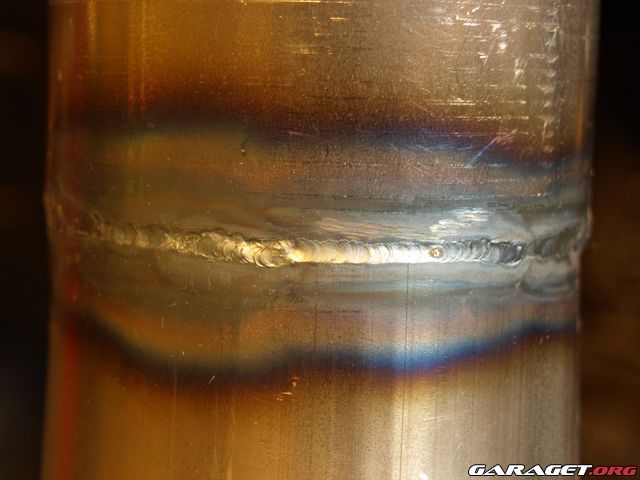

Börjar få kläm på svetsandet nu tycker jag!

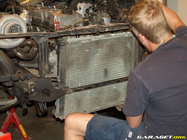

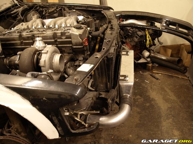

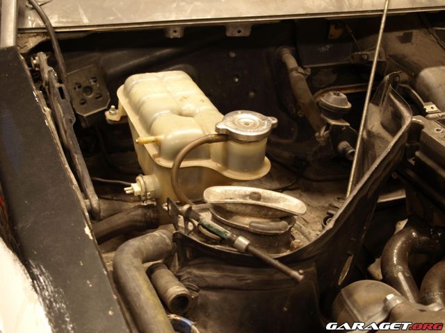

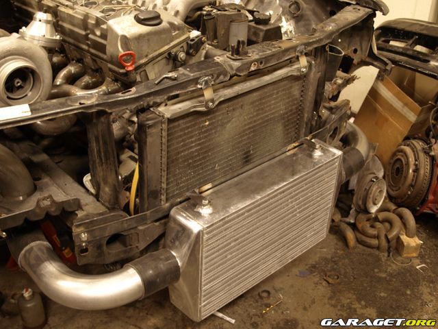

Jag ska ju inte påstå att det går snabbt frammåt, men lite händer det iaf. Har monterat kyl och dragigt kylarslangar, flyttat och monterat expantionskärlet samt gjort om infästningen för ICn. Satte även dit spridarrören för att se så dom passa. Nästa steg är och dra färdigt slangen upp till expantionskärlet samt koppla in bränslerör m.m till pumpen.
https://www1.garaget.org/gallery/archive/24267/690734_wc5rv6.jpg
Måttar in kylet lite.

Kylare och IC på plats.
https://www1.garaget.org/gallery/archive/24267/690737_zi3ynm.jpg
Här ser man att ICn sitter lodrätt nu istället, den va lutad några grader förut, men detta vart bättre.

Nya placeringen av expantionskärlet, batteriet hamnar i skuffen istället.

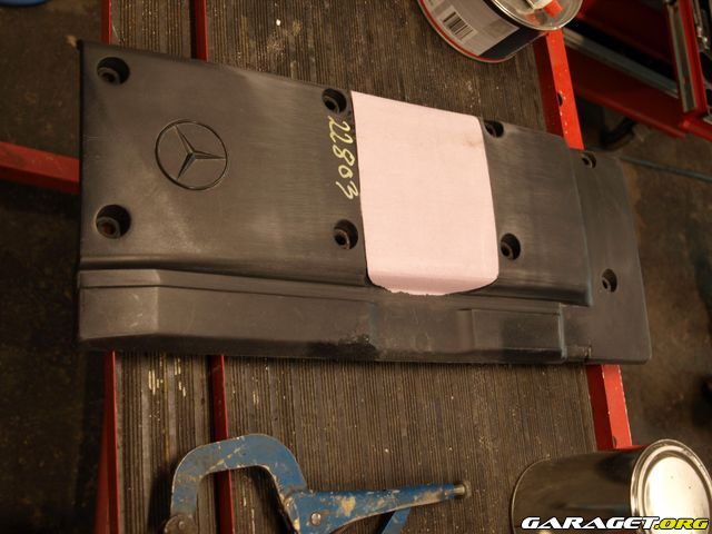

Började även förarbetet till och draperera en del av ventilkåpan med kolfiber! Kommer bli mycke av de materialet på bilen framöver. lol
https://www1.garaget.org/gallery/archive/24267/690743_qq2mf3.jpg

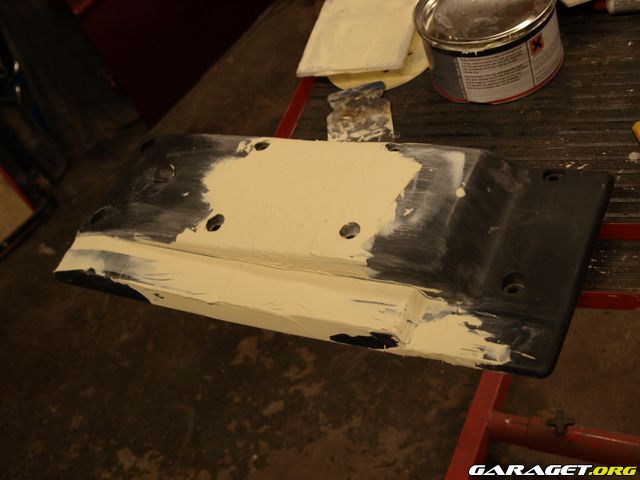

Började med och trolla bort "genomföringen" för insugsröret smile
https://www1.garaget.org/gallery/archive/24267/690744_exu5qg.jpg
Grovspacklat...

Tips.. bygg nytt expansionskärl och tank för spolarvätska i utrymmet där batteriet satt. Blir snyggt sen är det väl lite svårt att få plats med båda orginalkärlen där?
Tanken är att få bilen körbar och besiktigad i första läget, sedan skall allt snyggas upp under huven. wink
