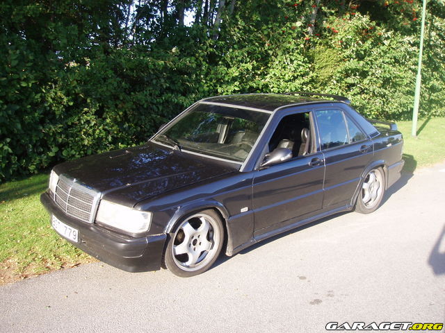

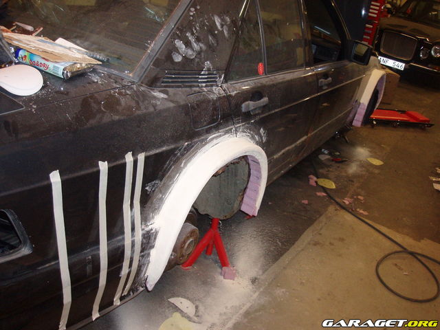

Detta är utgångsbilen, Mercedes 190E 2,3 16v -85
Det första jag gjorde va och påbörja breddningen, de va ett tag sedan.

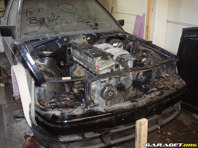

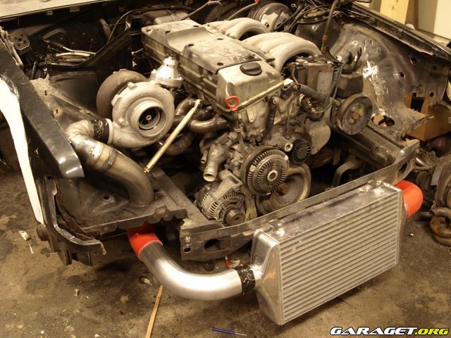

Nu är de mest motorn jag grejar med, vart lite tajt och få ner den men de gick big_smile

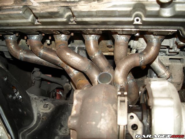

Grenrör snickrat.

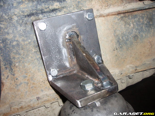

Motorfäste.

Började greja med tryckrör nu senast.
https://www1.garaget.org/gallery/archive/24267/531238_avhrgs.jpg

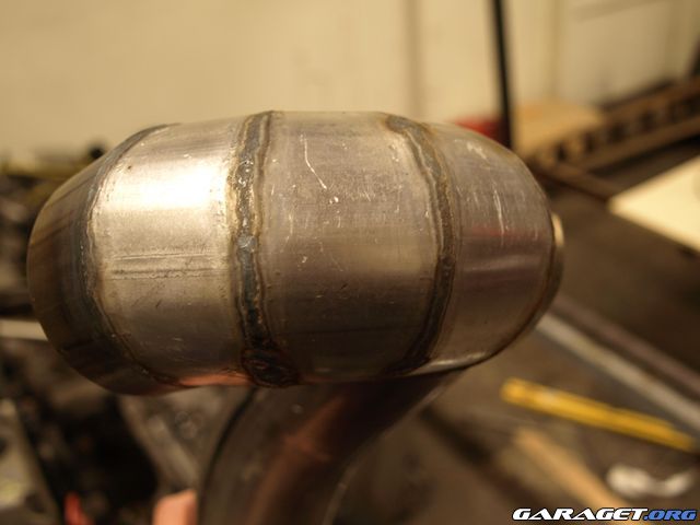

Första delen på tryckröret tiggat, håller på och lär mig nya tigen så de blir som de blir, ska endå lackas sen smile haha
https://www1.garaget.org/gallery/archive/24267/531261_3v6tey.jpg
Får duga för en nybörjare roll

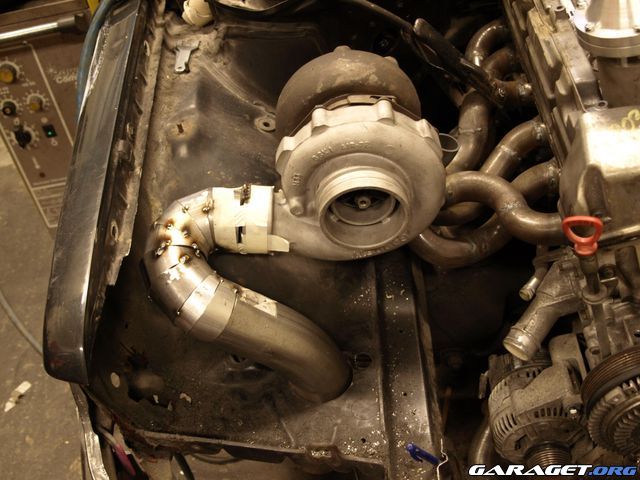

Fick lite gjort i veckan när jag var hemma, avslutade tryckröret och gjorde downpipen, skulle gjort det andra tryckröret också men hade ingen 90 gradersböj, samt att jag ska nog snickra ihop ett plenium så jag vet var saker hamnar, tog upp ett hål där röret skall komma upp samt flyttade hållaren till ABS motorn.
https://www1.garaget.org/gallery/archive/24267/536948_zxx91x.jpg
Första tryckröret klart, svarta slangar är beställt smile
https://www1.garaget.org/gallery/archive/24267/536954_jshisw.jpg
Downpipe klar, observera den tillfälliga flänsen för att veta var den skulle hamna. La även dit några stag för att se hur man skulle kunna ha dom, blir nog bra där tror jag... smile

Fanns det inte möjlighet till att vrida tryckhuset för att bli av med u-svängen på tryckröret? Det är ju inte det optimalaste kanske wink

Provade och vrida det så de pekade typ nedåt men då hamnade det så nära grenröret, är inte ute efter och bygga en optimal racebil, så de får bli lite som det blir smile Tack så mycket iaf...
