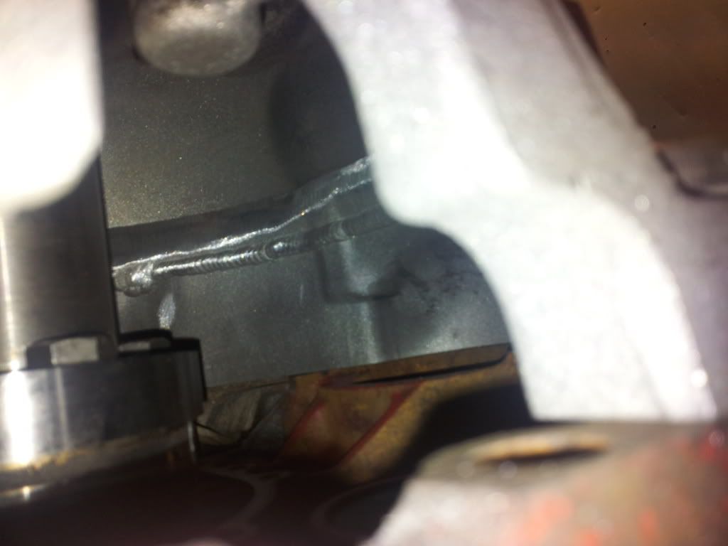

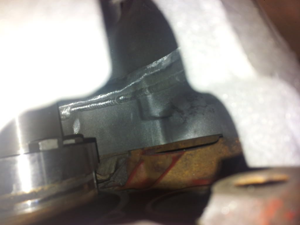

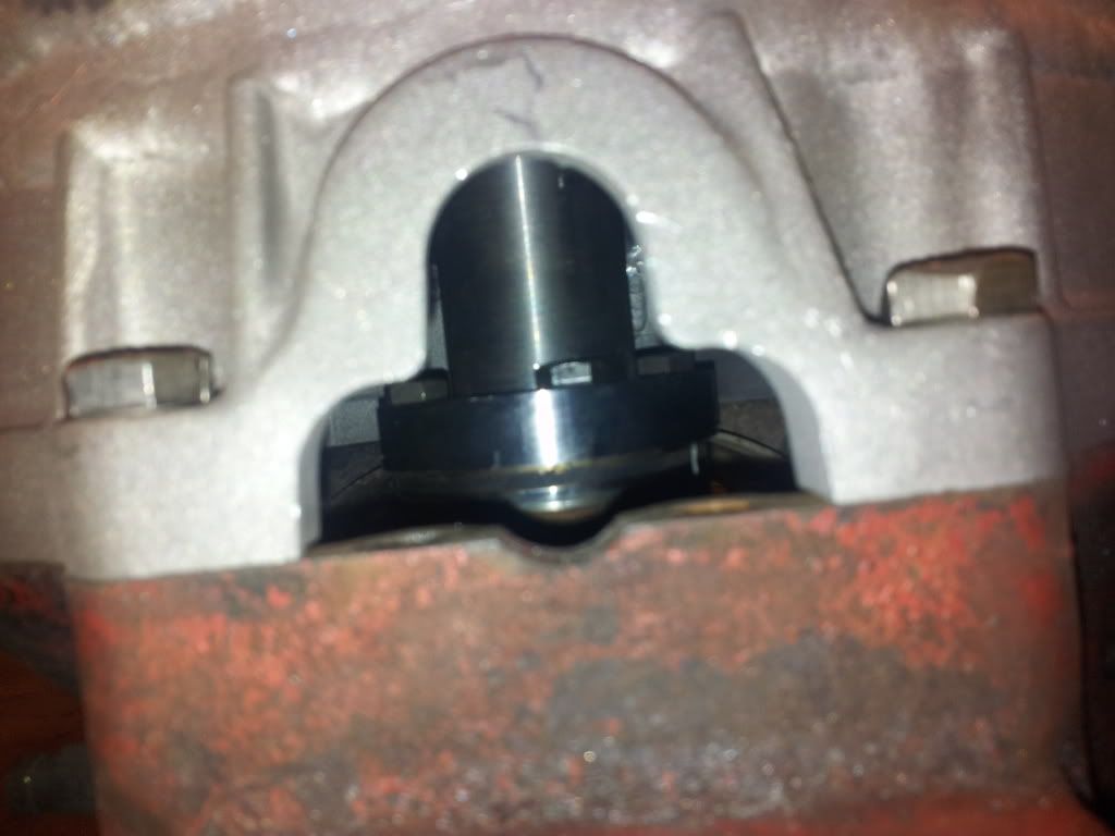

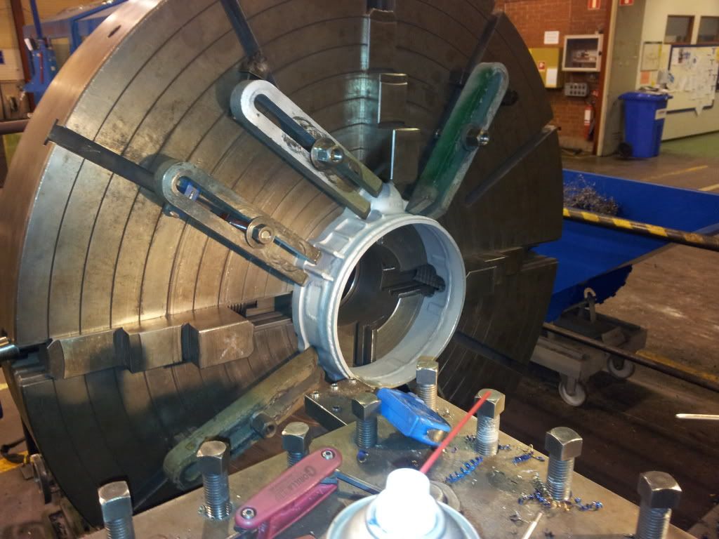

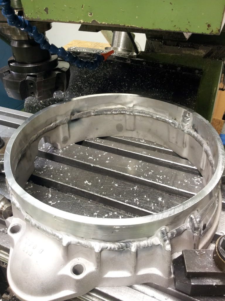

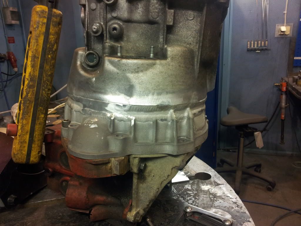

så nu har jag fått lite mera roliga delar färdiga big_smile

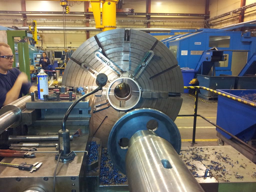

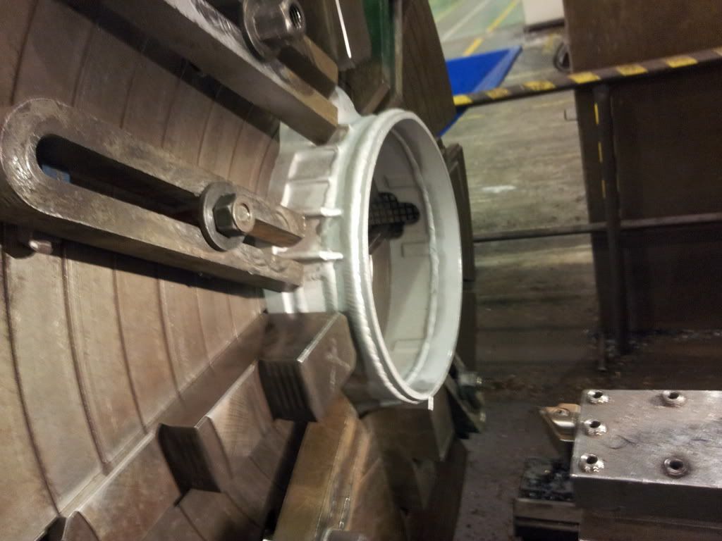

kopplingskåpan va för liten för att passa mot bmw lådan så fick bygga på 4 mm runt om för att den skulle passa bra.

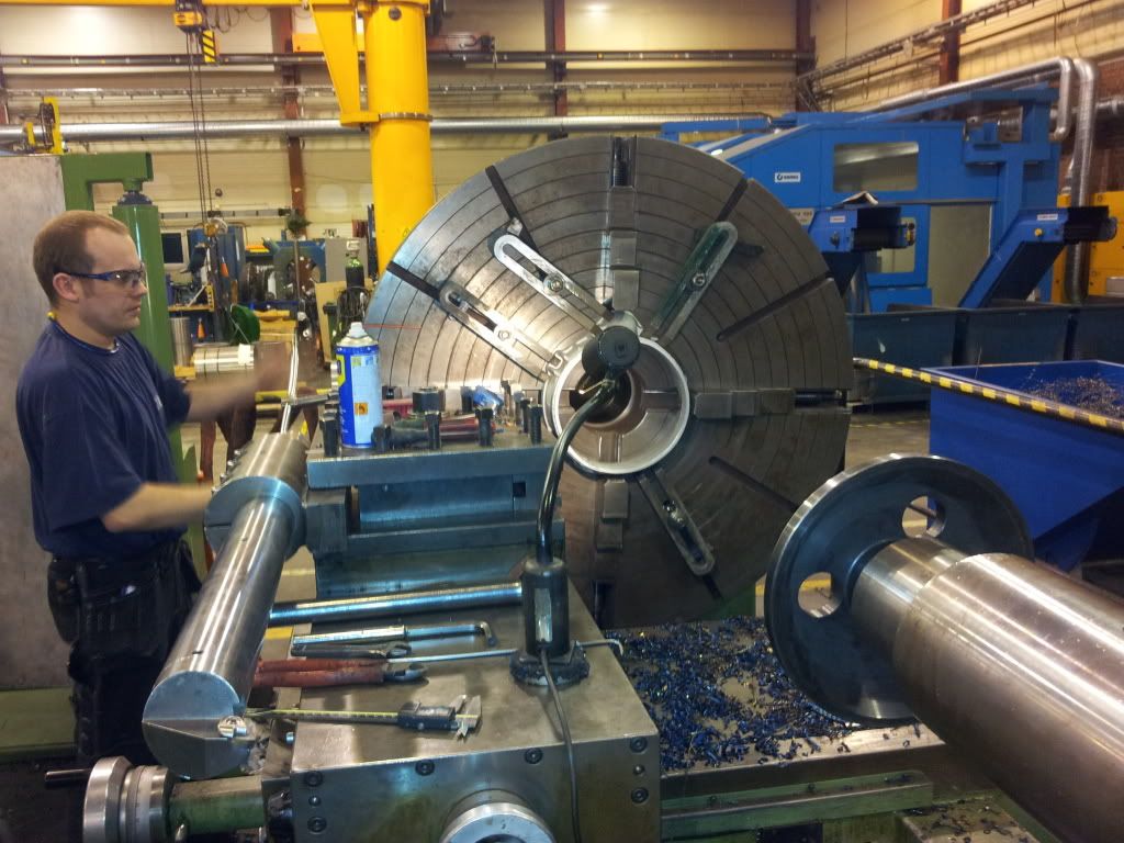

sen va arbetskompisen snäll och plana av den i svarven åt mig big_smile
http://i134.photobucket.com/albums/q101/jsson81/20120222_221237.jpg
http://i134.photobucket.com/albums/q101/jsson81/20120222_221247.jpg
http://i134.photobucket.com/albums/q101/jsson81/20120222_221253.jpg
http://i134.photobucket.com/albums/q101/jsson81/20120222_221303.jpg

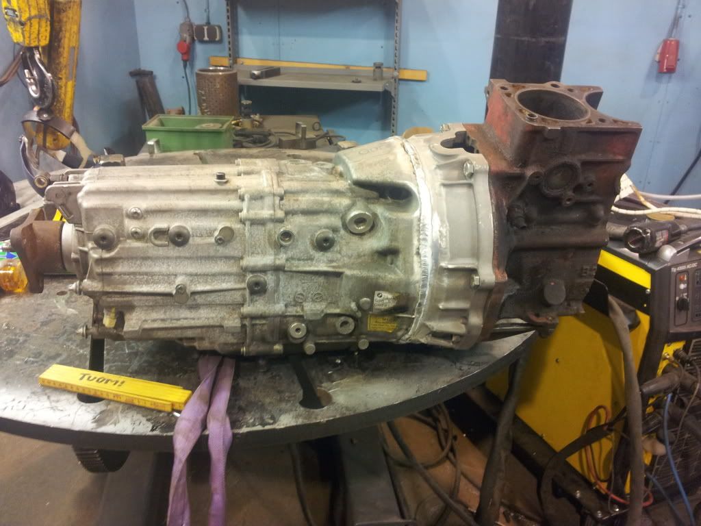

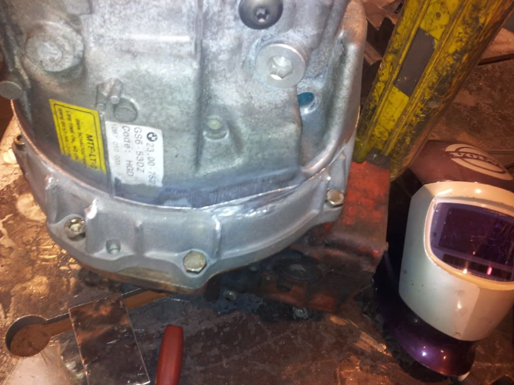

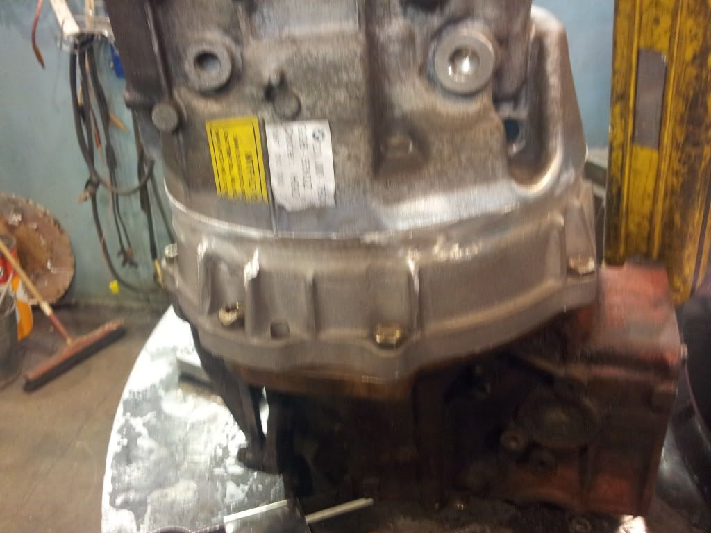

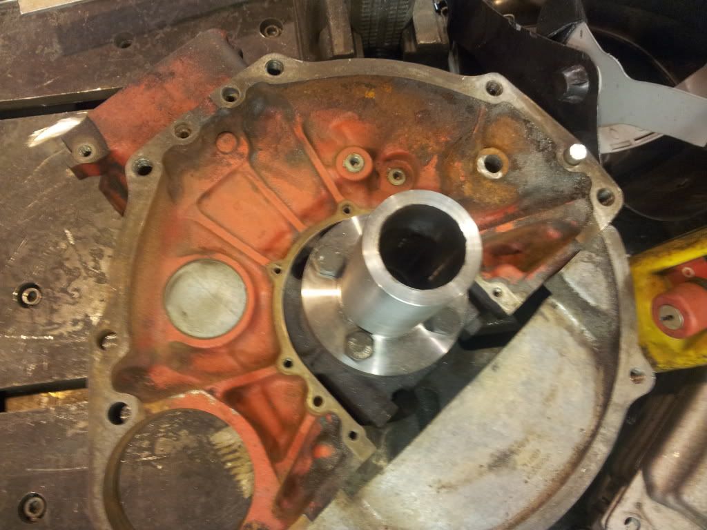

När det va gjort svarvade jag en jigg till växellådan och bultade på vevaxeln
http://i134.photobucket.com/albums/q101/jsson81/20120226_033042.jpg
http://i134.photobucket.com/albums/q101/jsson81/20120226_033048.jpg

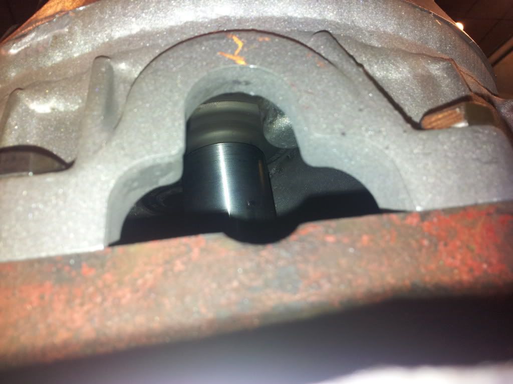

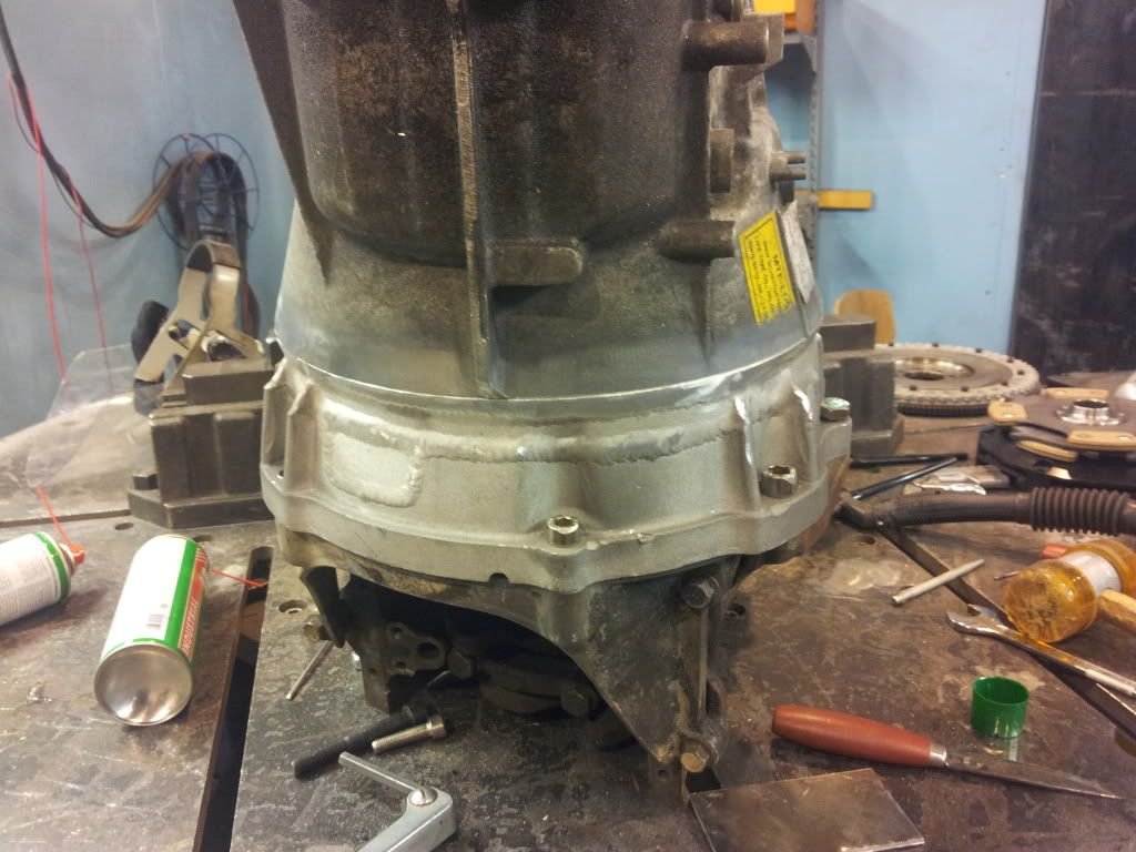

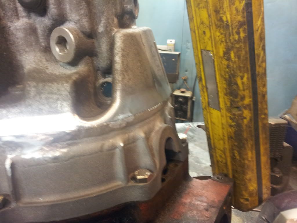

montera kopplingskåpan på ett block jag kapade av med rondellen och ställde på lådan och punkta fast den
http://i134.photobucket.com/albums/q101/jsson81/20120226_010544.jpg
http://i134.photobucket.com/albums/q101/jsson81/20120226_010550.jpg
http://i134.photobucket.com/albums/q101/jsson81/20120226_010555.jpg
http://i134.photobucket.com/albums/q101/jsson81/20120226_010604.jpg
http://i134.photobucket.com/albums/q101/jsson81/20120226_010612.jpg
http://i134.photobucket.com/albums/q101/jsson81/20120226_010627.jpg
http://i134.photobucket.com/albums/q101/jsson81/20120226_010634.jpg
http://i134.photobucket.com/albums/q101/jsson81/20120226_010646.jpg
http://i134.photobucket.com/albums/q101/jsson81/20120226_010653.jpg
sen ritsade jag inne och utanpå kåpan och sen va det bara att slipa bort 8 mm gods runt om ungefär och ihop igen och svetsa. så här blev resultatet
http://i134.photobucket.com/albums/q101/jsson81/20120226_014945.jpg

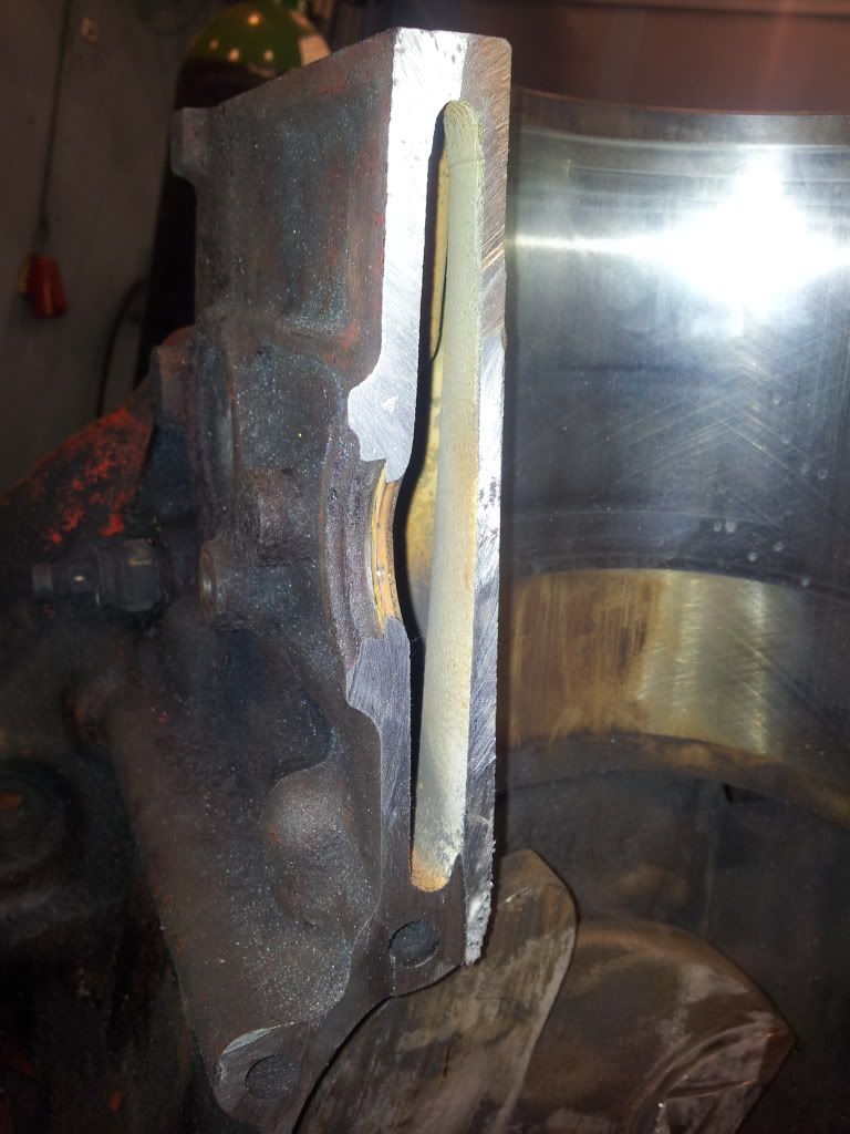

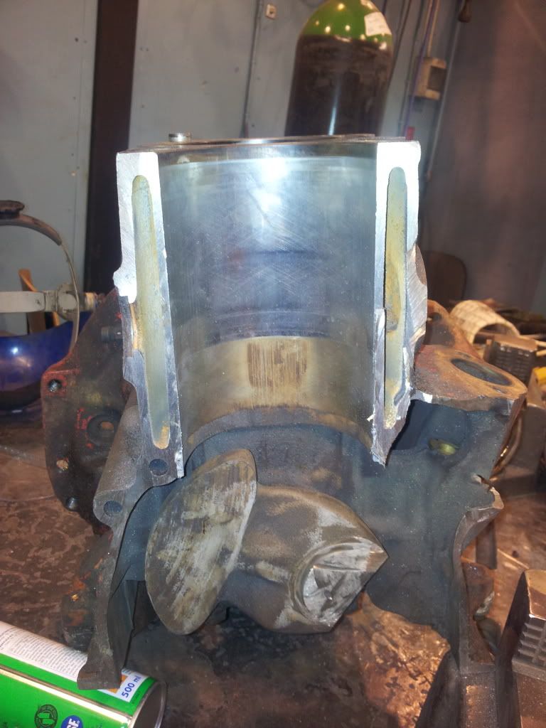

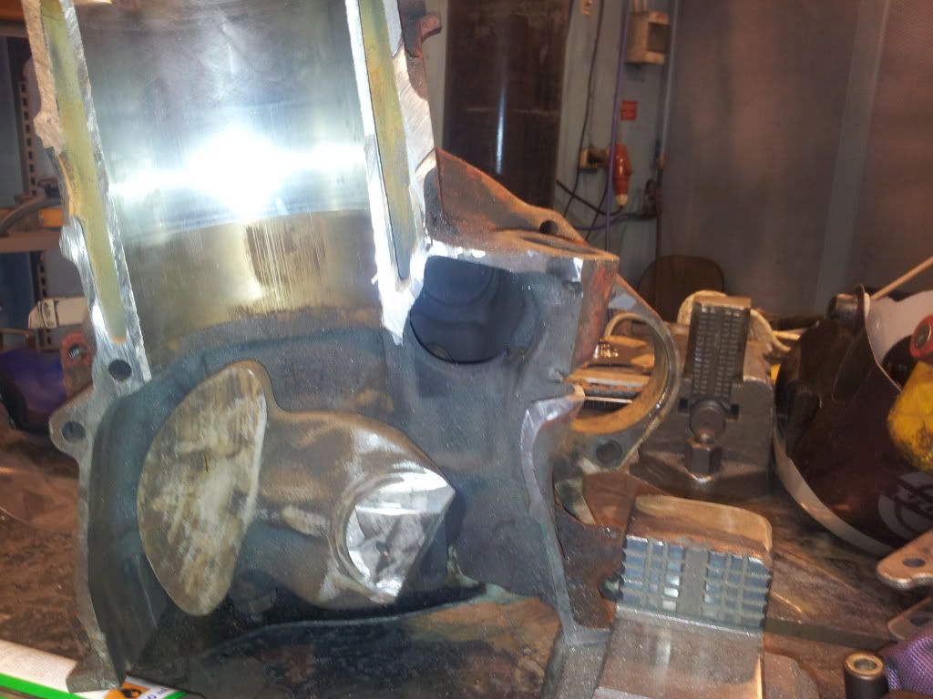

lägger upp några bilder på det avsågade blocket ifall nån är intresserad av att veta hur det ser ut big_smile
http://i134.photobucket.com/albums/q101/jsson81/20120226_033138.jpg
http://i134.photobucket.com/albums/q101/jsson81/20120226_033146.jpg
http://i134.photobucket.com/albums/q101/jsson81/20120226_033202.jpg

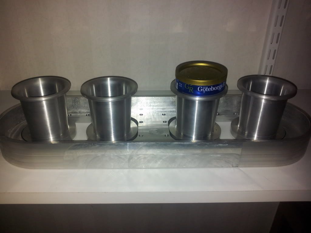

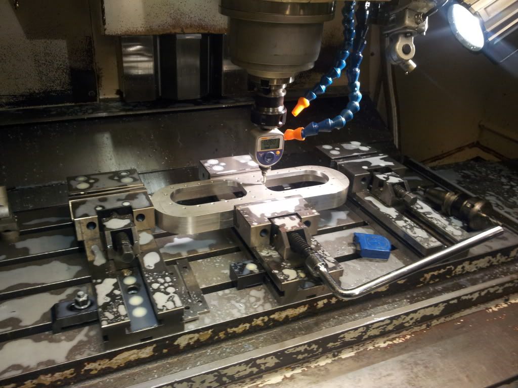

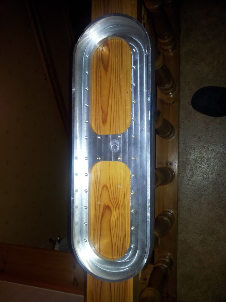

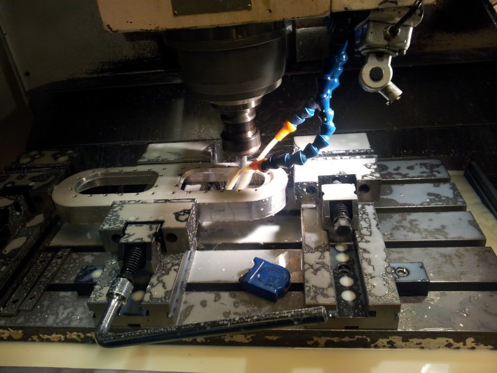

så har en vänlig själ hjälpt mig med lite fräs jobb så nu är plattan till plenumkammaren färdig med big_smile
film
http://i134.photobucket.com/albums/q101/jsson81/th_20120227_153906.jpg
http://i134.photobucket.com/albums/q101/jsson81/20120227_153223.jpg
http://i134.photobucket.com/albums/q101/jsson81/20120227_153859.jpg

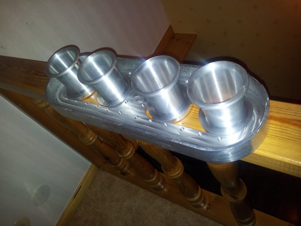

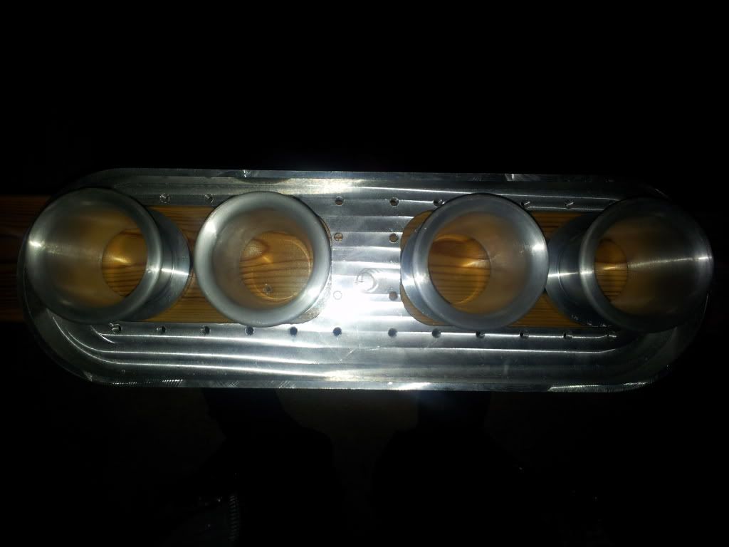

lite bilder jag tog hemma när jag hade trattarna i
http://i134.photobucket.com/albums/q101/jsson81/20120228_180337.jpg
http://i134.photobucket.com/albums/q101/jsson81/20120228_180519.jpg
http://i134.photobucket.com/albums/q101/jsson81/20120228_180533.jpg
http://i134.photobucket.com/albums/q101/jsson81/20120228_180602.jpg
hoppas ni är nöjda med denna uppdateringen wink

svarven dära var gode stor, haha smile

Vafan jag har inte ens en ordentlig rörtång när jag ska greja med bilen! Roligt att du har tillgång till såna trevliga maskiner när du bygger:) Ser riktigt fint ut!

Vad svarvar man i en sån svarv? förutom sprängkåpor wink
Insuget ser grymt ut big_smile

Jävlar va seriöst! Blir riktigt bra med lådan alltså! Fifan...
Och plenumet blir ju inte dåligt heller!
