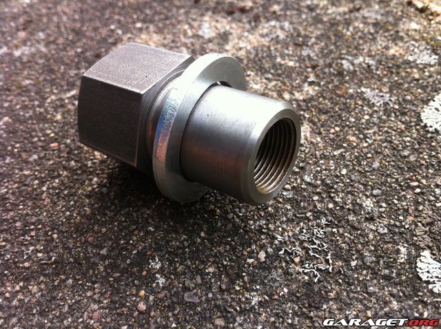

Jag har fått tag i ett set med magnesiumfälgar från 60-70-talet, problemet är att mina konade orginalmuttrar inte går att använda och att gängan är lite special på pinnbultarna (M14x1). Därför tänkte jag svarva till egna hjulmuttrar.
Tar gärna emot tips och råd på vad man behöver tänka på, var får man tex tag i sexkantsstång ca 0,5m lång och 22mm i diameter?
/Fredrik

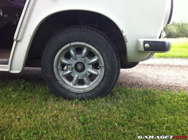

Snyggt smile
