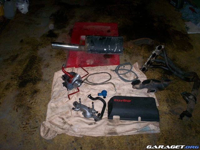

original sitter det en c20xe i bilen med 150sughästar. denna kommer att turbokonverteras med en Garret T25, intercooler från nån SAAB. har skaffat fram original turbokåpa och insugkåpa från en c20let. till en början ska jag ladda 0,45, det är vad wastegaten ger som sitter på. senare mot sommarn ska den kompsänkas å ladda runt 1bar.
http://garaget.org/gallery/archive/11083/12175/11083-57133.jpg

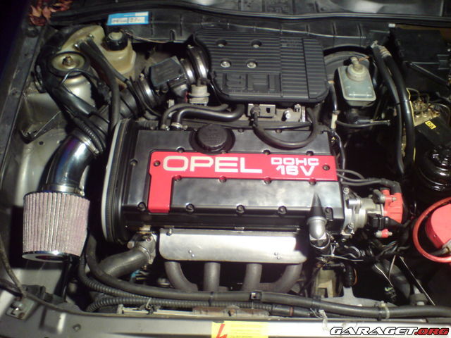

såhär ser motorn ut original
http://garaget.org/gallery/archive/11083/12175/11083-57130.jpg
köpte lite godis, bland annat en original turbokåpa

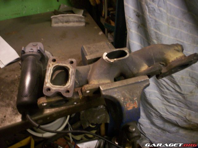

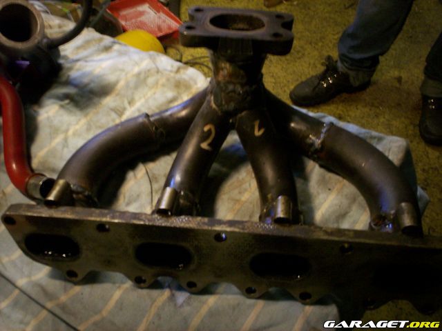

grenröret under konstruktion, helt gjort av delar från ett original XE grenrör

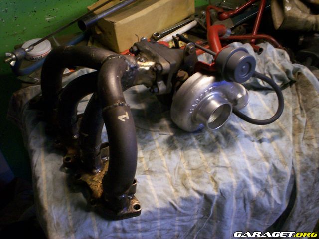

Garret t25 monterat å klart=)

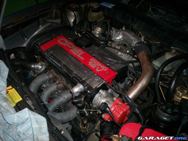

nu är bygget nästintill klart! här kommer lite mer bilder på de färdiga resultatet:

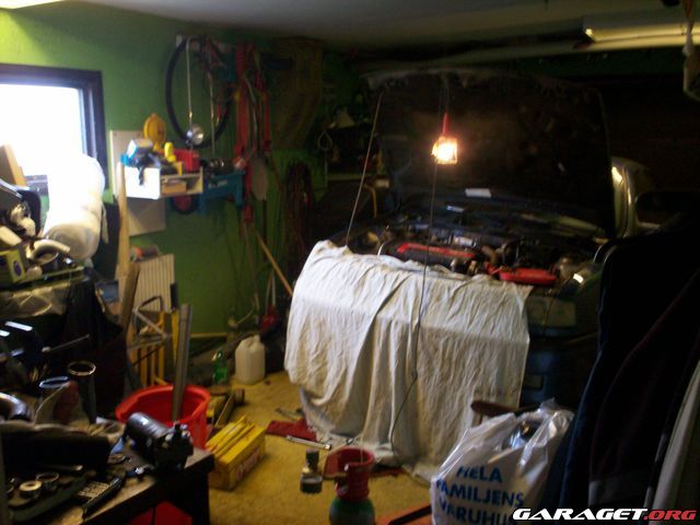

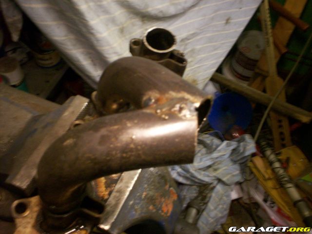

okej slänger upp lite mekbilder:P änn är det inte helt färdigt så fler bilder kommer...

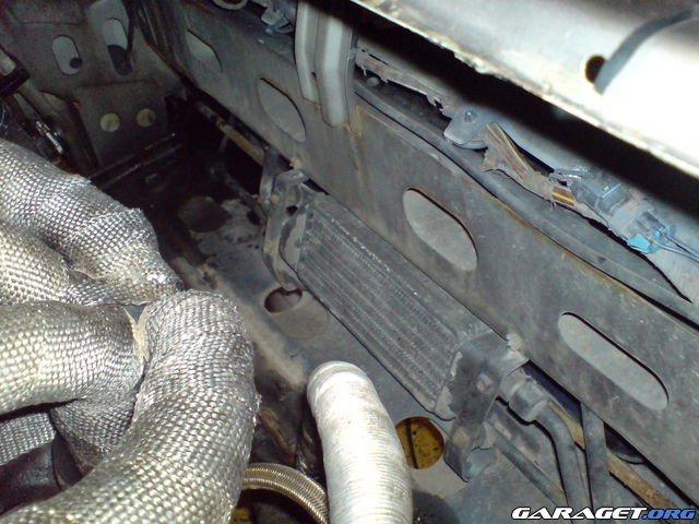

nu har allt plockat ner igen för kompsänkning och montering av intercooler! ska även renovera lite grejjer och byta kamrem..
http://www.garaget.org/gallery/archive/11083/12175/11083-63009.jpg
mekartrollen håller upp intercoolern som ska dit, förövrigt är den från en saab
http://www.garaget.org/gallery/archive/11083/12175/11083-63008.jpg
längst ner ser man oljekylaren, vattenkylarn är bortplockad.. oljekylaren ska flyttas lite frammåt för att göra plats för intecoolerns som ska sitta mellan.

vad svetsar du med? använder du mig svets så kan du nästan räkna med att det kommer att spricka i svetsen när du svetsar mot ett grnrör som är så härdat som ett orginal grenrör
Volvo 242 -75 Busbil
Volvo 245 -80 Projekt bilen
Allvetande uppfinnare
377 Inlägg
17 mars 2007
jajjemensan det är mag och jag har räknat med att det kommer spricka.. har inte skrivit att dethär grenröret bara är provisoriskt. ska tig-svetsa ett i rostfritt till sommarn smile
dock så har det funkat felfritt hittils.. har ju kört med den i ca 2veckor
