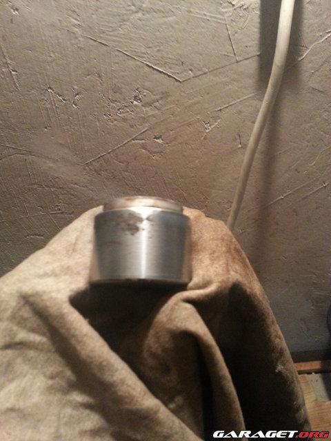

Alla kolvar ser mer eller mindre ut på detta vis! Vad anser ni om detta?
https://www1.garaget.org/gallery/images/184/183886/183886-a7968fcc414653c51ac93c27ed11851b.jpg
1 562 Inlägg
10 februari 2014
Jag hade använt dem, efter att ha putsat dem med en roterande stålborste, eller fin smärgelduk. Har som sagt tidigare satt ihop flera liknande ok med gott resultat.
