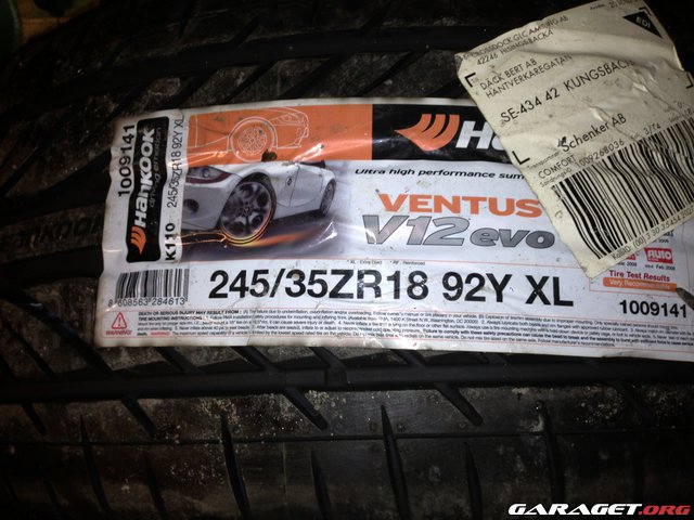

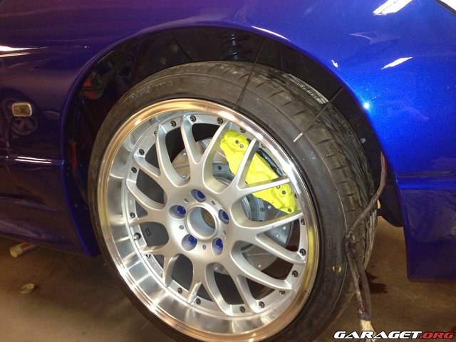

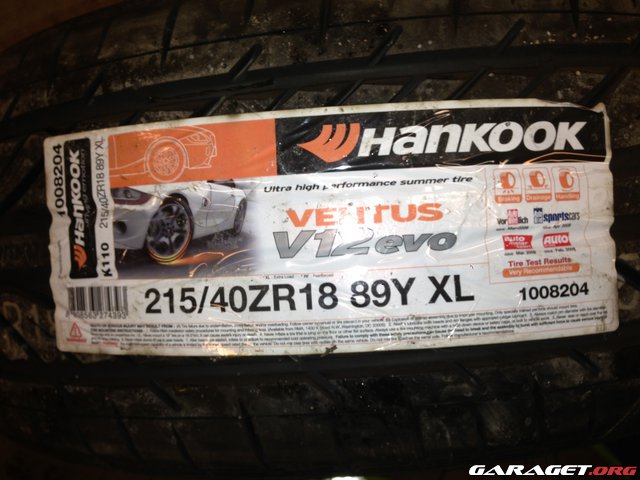

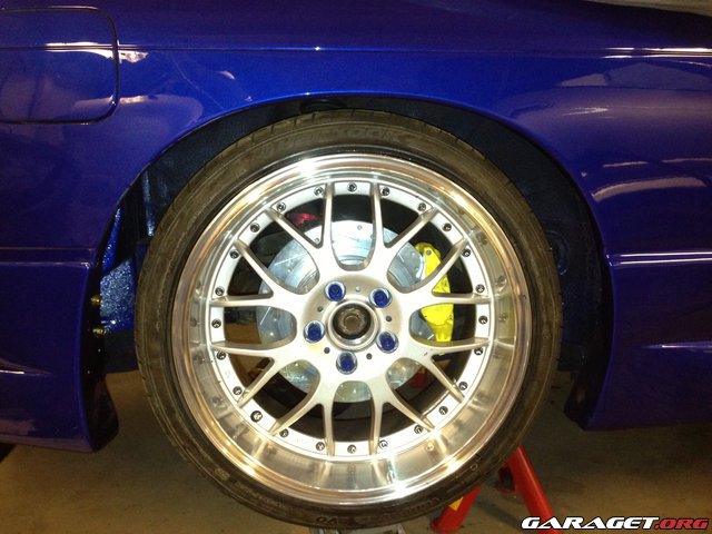

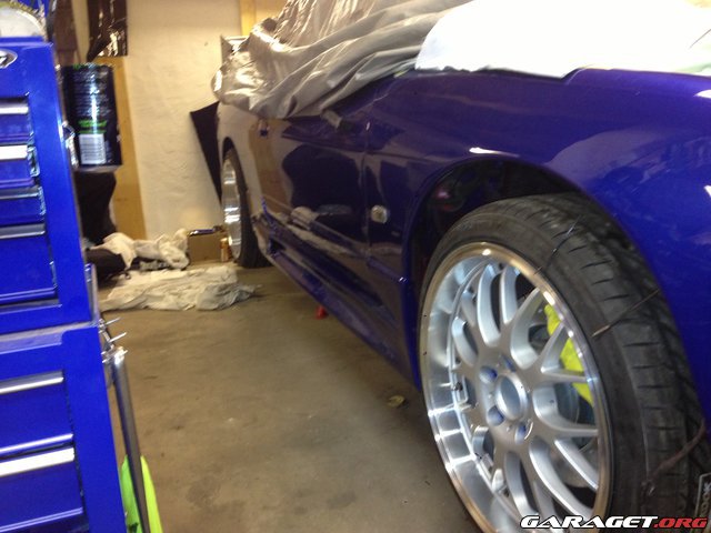

hämtade mina fälgar idag.
https://www1.garaget.org/gallery/images/99/98757/98757-eb2f1f52a10963e57f1e5db48885c9fd.jpg
https://www1.garaget.org/gallery/images/99/98757/98757-fc38c5fbedc84efe806d770d3277848f.jpg
bak..
https://www1.garaget.org/gallery/images/99/98757/98757-ab20badcaf180488c9fb9dc03feeb75b.jpg
fram.
https://www1.garaget.org/gallery/images/99/98757/98757-d8dd97a6deee65ff3f735492914cbd67.jpg
1 702 Inlägg
21 januari 2013
#225
Detta blir så snyggt önskar mina fälgar hade fått lite gummi på sig.

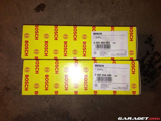

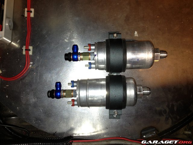

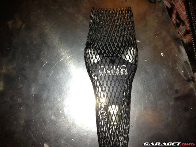

då har ja inhandlat lite godis:D
två 044 pumpar.
https://www1.garaget.org/gallery/images/99/98757/98757-da4bf63a8d2bf834112e783654c0b84f.jpg
nuke y-kors
https://www1.garaget.org/gallery/images/99/98757/98757-dd55642469d8ee47ea59b94e53e07112.jpg

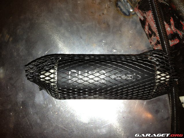

nuke bränslefilter
https://www1.garaget.org/gallery/images/99/98757/98757-65cda88dcf0282ee8612e92ee22dcb31.jpg
pumpfäste och nipplar.
https://www1.garaget.org/gallery/images/99/98757/98757-3b0dd583a825729a4a05115cc542b9aa.jpg
nuke dump
https://www1.garaget.org/gallery/images/99/98757/98757-6ca45fc760f1d530e2772bdcc815eff2.jpg

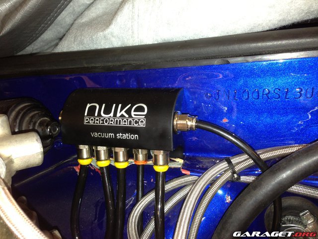

nuke vakumstation
https://www1.garaget.org/gallery/images/99/98757/98757-9e95958e6fc6ff31dec420b8af85a44a.jpg

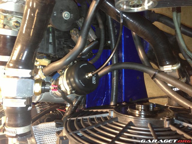

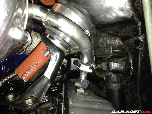

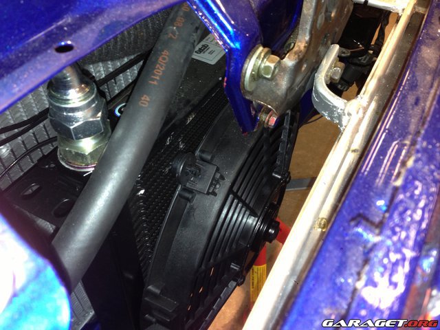

har även satt på en 10" tryckande fläkt på oljekylet.
https://www1.garaget.org/gallery/images/99/98757/98757-8ec1134a4f04c8a859e45de4bcbeac7b.jpg
fixat oljereturen
https://www1.garaget.org/gallery/images/99/98757/98757-5e3052ae4e9c7552b9a92a093ddd66c3.jpg

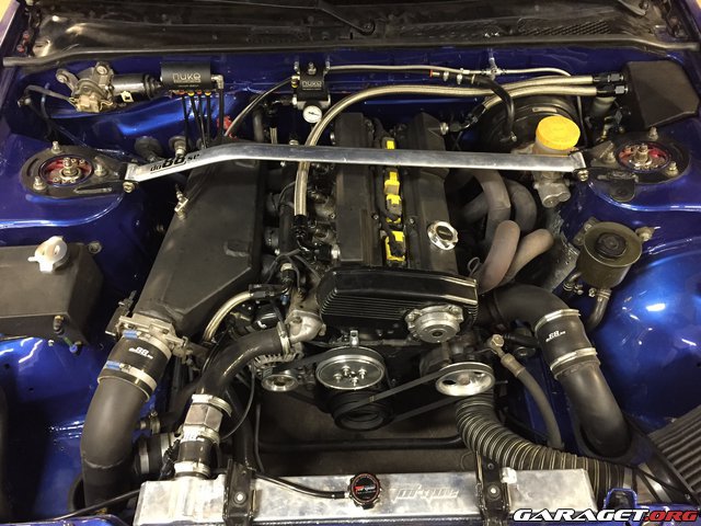

sås nu e bilen uppstartad och grund mappad så ja kan köra in motorn:D
https://www1.garaget.org/gallery/images/99/98757/98757-5b76b0a50b0477bdb65c94674e7f9473.jpg

Men med innerdelen blir det kanske omkring 25 cm totalt från tratt till ventil. Ska bli spännande att se hur registret blir.

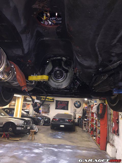

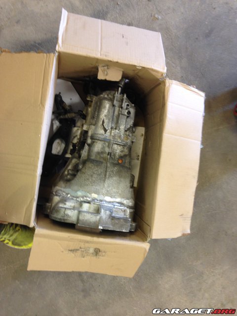

dax för lite uppdatering..
lite nytt som ska fixas innan sommarn 2015.
zf låda.
bmw diff
kanske byte av sprut.
fick köpt mig en låda från bakaxlar.se

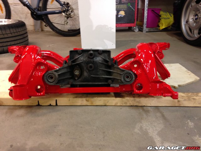

https://www1.garaget.org/gallery/images/99/98757/98757-958b72372e565c3ddbdbdcdf5eb93052.jpg

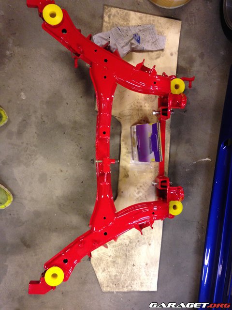

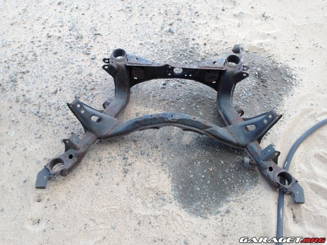

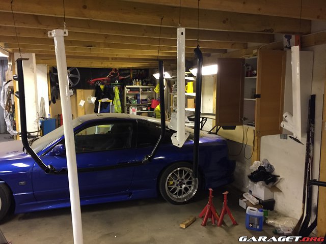

blästrat av bakvagnsbalken.som sedan ska byggas om så en bmw diff passar.
https://www1.garaget.org/gallery/images/99/98757/98757-c50b624c87a6504b113631c8227cff8e.jpg

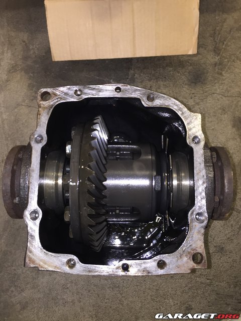

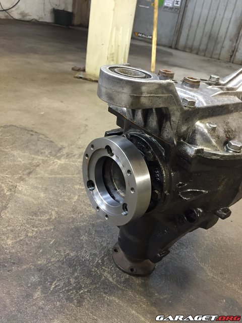

köpt mig en bmw 188 diff (likadan som sitter på e36 m3) med 3.15 utväxling
https://www1.garaget.org/gallery/images/99/98757/98757-4e55dfcab25fdffd5c1d2c570ce6bf19.jpg
power flex till bakvagnen.
https://www1.garaget.org/gallery/images/99/98757/98757-fff2670459af9b5a5a4959f4744f611f.jpg
fått tillbaka bakvagnsbalken från auto-gruppen. den nya bmw diffen sitter exakt där original satt så kommer köra med org drivaxlar med adapterplatter imellan.
https://www1.garaget.org/gallery/images/99/98757/98757-2023af032f8725a1097fadd0284f5e55.jpg
https://www1.garaget.org/gallery/images/99/98757/98757-50c45cf2e53e2790f4a8a0aad81fe452.jpg
plockat ner original lådan.
https://www1.garaget.org/gallery/images/99/98757/98757-48e281b60c34b3053e1e2fe86760f558.jpg

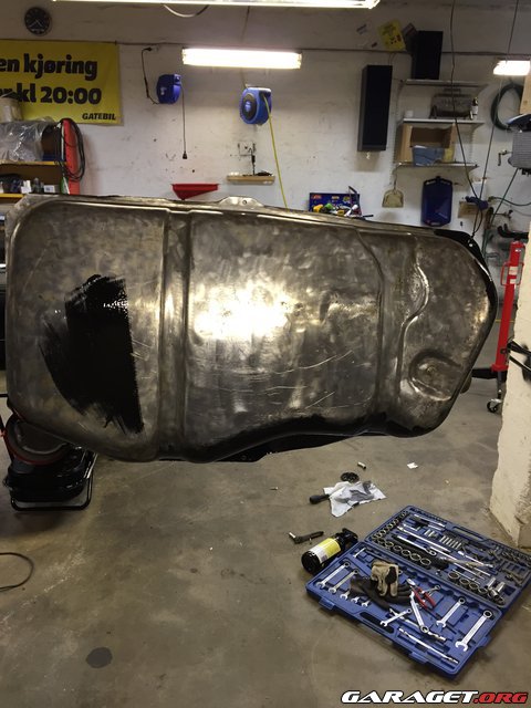

passade även på att göra ordning tanken
https://www1.garaget.org/gallery/images/99/98757/98757-4601ba4c29f2b85280b6cf35df3f3bce.jpg

Kul att det händer lite, länge sen du gjort update ju!
Vad är det för fördelar med zf lådan? Håller bättre?
Vad är det för klump i bmw diffen, lamell?
Kul att se att det händer grejer och lycka till smile
147 Inlägg
13 mars 2015
#235
Ja det va ett tag sen. smile
Original ålderns håller inte. Har bytt 2 st på 80 mil nu så de ska bli kul med en låda som håller smile
Det är lamell 25% diff.
593 Inlägg
13 mars 2015
#236
