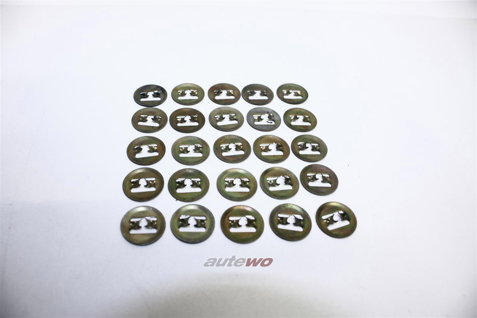

Panelerna sitter iaf med clips av denna typ;
http://c1552172.r72.cf0.rackcdn.com/125868_x800.jpg
Bara att plocka bort dörrsidor och annan bråte för att komma åt att pilla bort clipsen, sen är det bara att dra ut listerna

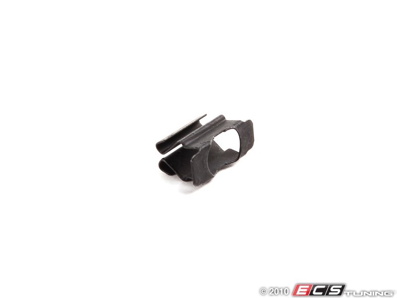

Detta är alltså vad den sitter med i dörrarna. På instrumentbrädan sitter det med;
http://www.auditeile-wolf.de/Bilderindex/Shop/Mix/7167.JPG
Har du airbag på passagerarsidan (jodå, gick att få redan då som tillval), så sitter det med en annan typ
