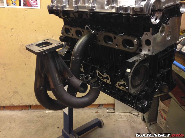

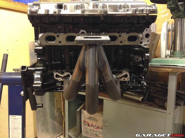

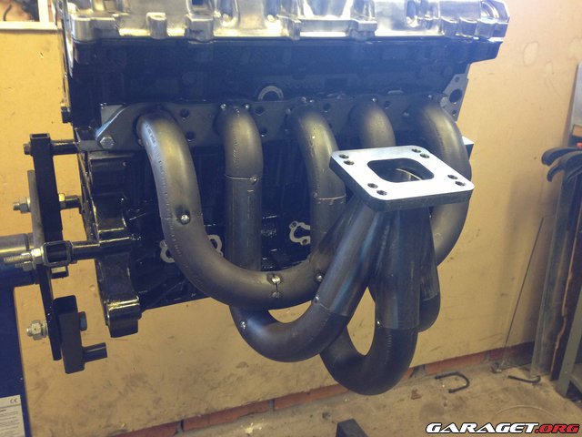

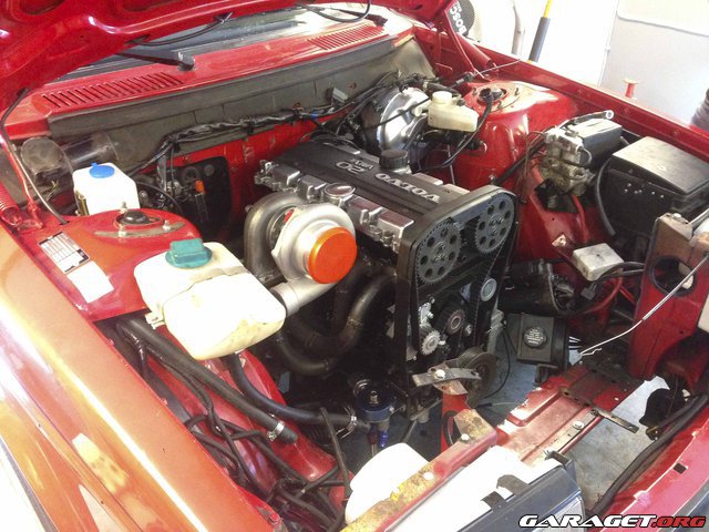

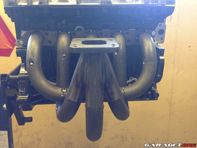

Ny motor har jag byggt och hängt i, eget grenrör är på gång med större turbo och lite smått & gott cool

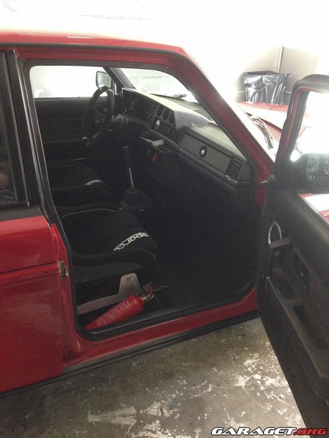

Jag besiktade med originalstolarna för att jag inte hade hunnit löst problemet med bältena. Men enligt besiktningsmannen så skulle det vara grönt ljus att besikta med sparcostolarna, så länge de sitter i originalinfästning. 😊

Funkar med andra stolar så länge det sitter nån CE märkning. Så kina stolar funkar tyvärr ej.
Om det är nån på bilprovningen som har koll på det vill säga:)

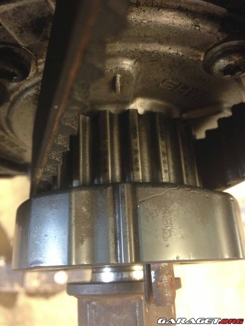

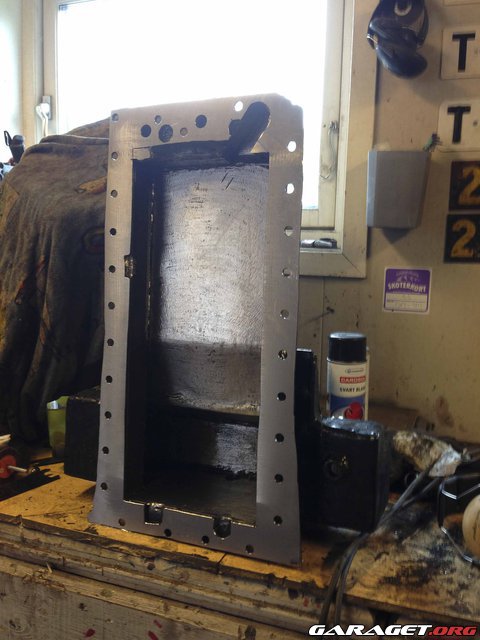

Prototyp 1. Oljetrågets fogar sågs över.

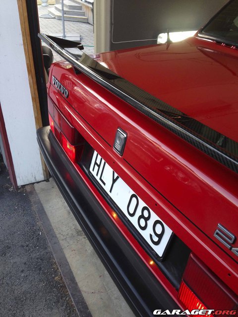

Grupp-A kolfibervinge monterades.

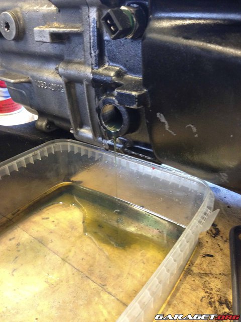

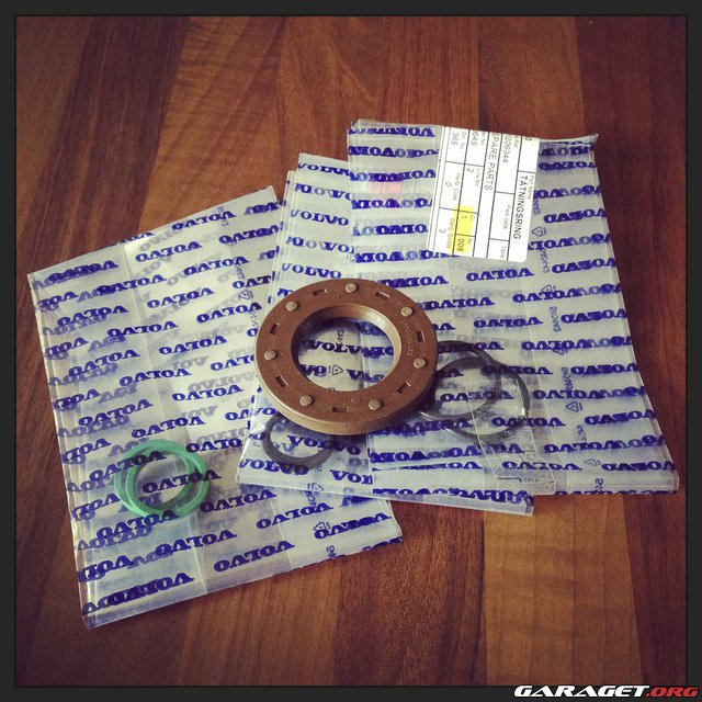

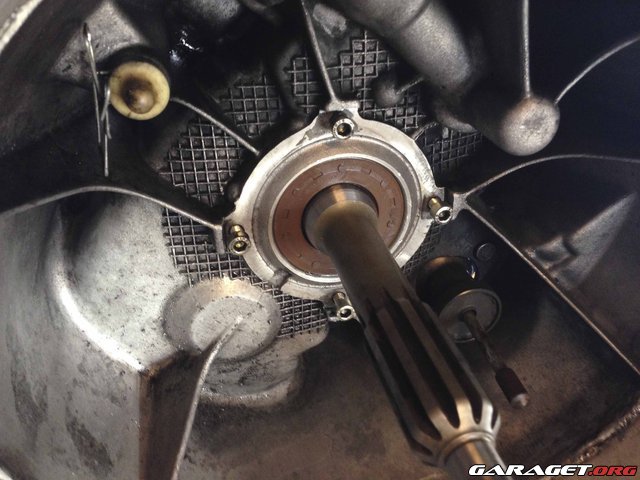

Efter lite provkörningar började växellådan läcka. Jag lokaliserade läckan till ingående axel. Bytte packbox och när jag skulle fylla på växellådan med olja så fick jag svar på varför det läckt. Den hade blivit överfylld. Troligen har bilen varit lutad när lådan blivit påfylld.

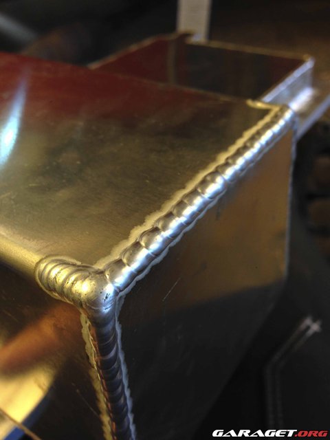

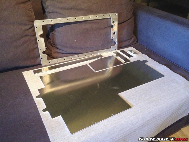

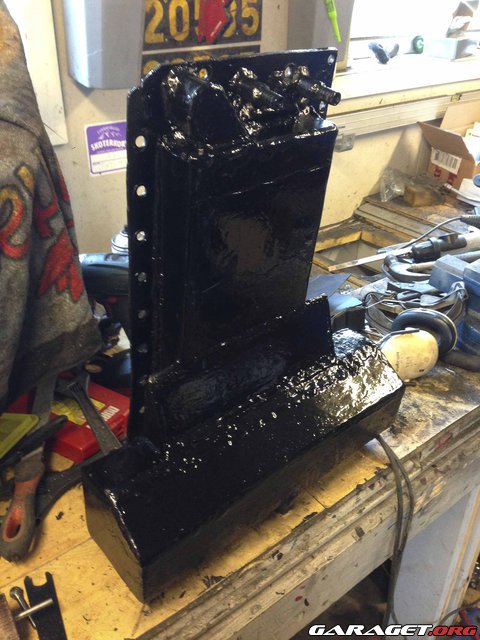

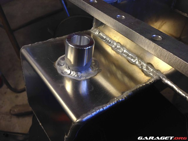

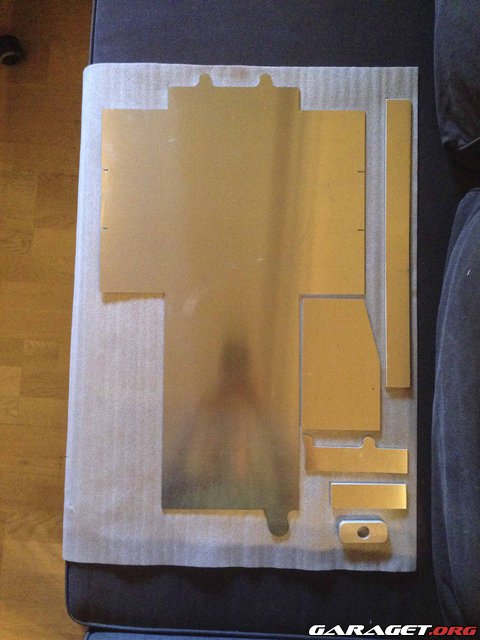

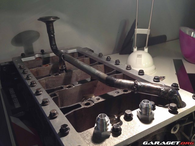

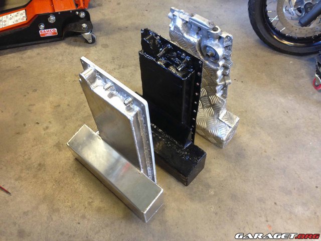

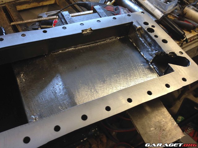

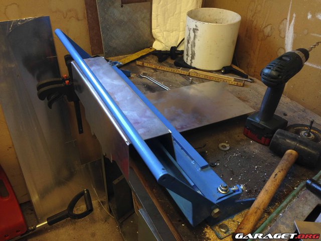

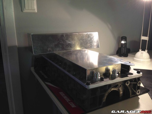

Oljetråg nummer tre påbörjas då jag inte alls var nöjd med den i stål. Man kan säga att jag tog det bästa från två världar. Det vill säga det bästa från första tråget och det bästa från andra tråget. Det jag kunde sammanställa var då: TIG-svetsad vattenskuren aluminium med separata anslutningar för oljesystemet. Så jag satte mig i CAD en kväll och skickade över filerna till en lokal firma.
https://www1.garaget.org/gallery/images/128/127194/127194-bbd03228e52fa0fc5a46689b9f412bdf.jpg
Notera de utskurna försvagningarna i plåten som gör det mycket enklare för mig att bocka det hemma i garaget.
https://www1.garaget.org/gallery/images/128/127194/127194-cf4ac60955e8d5f95d311e5ec2b87ca9.jpg
Flänsen kontrolleras så alla mått stämmer överens.
https://www1.garaget.org/gallery/images/128/127194/127194-081c2ae1df4c1e99b10659182b7f48ec.jpg

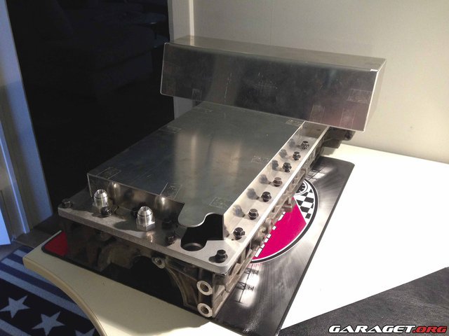

Sumpen bockas för hand hemma i garaget.
https://www1.garaget.org/gallery/images/128/127194/127194-5ad13096f3de51f08860d80f6e836318.jpg
Kontrolleras...
https://www1.garaget.org/gallery/images/128/127194/127194-d31d1ae63eb525c4a11d49bdd6e209f4.jpg
https://www1.garaget.org/gallery/images/128/127194/127194-2ab152b737fe2d76203da96c35abb63b.jpg

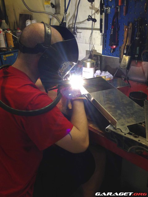

Punktsvetsas.. Tog mycket längre tid än planerat, mycket inpassning!
https://www1.garaget.org/gallery/images/128/127194/127194-127a9d4cb6ee1586d18d6a6c591e84f6.jpg
Tråget provmonterades och skickades tillbaka för helsvetsning.
https://www1.garaget.org/gallery/images/128/127194/127194-b74127ca58e3815925cfca3f859e7458.jpg
https://www1.garaget.org/gallery/images/128/127194/127194-bb597db8357f3735e67576fcb0d7b42f.jpg
https://www1.garaget.org/gallery/images/128/127194/127194-26fde394a37835a1c4418b17b8125439.jpg

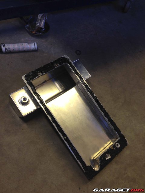

Här är trågen efter varandra. "If you've never failed. You've never tried anything new!"
https://www1.garaget.org/gallery/images/128/127194/127194-8536d62b48912ecd8c319f6f8988cf11.jpg

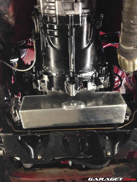

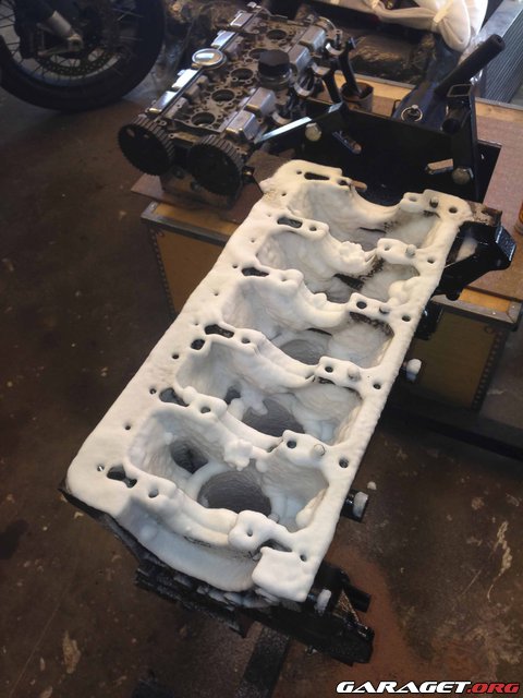

Packningsmassa applicerades och tråget monterades.
https://www1.garaget.org/gallery/images/128/127194/127194-8065c00eb1d2edaa03f256cba64136e9.jpg

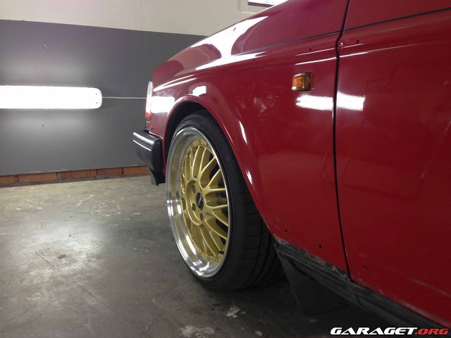

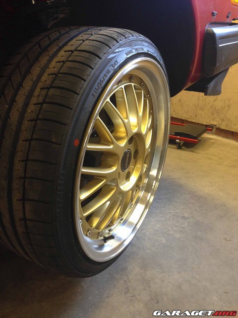

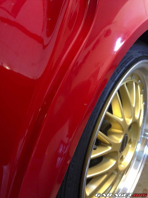

Nya fälgar med däck beställdes. Som ett barn på (h)julafton när dessa kom hem till dörren.
https://www1.garaget.org/gallery/images/128/127194/127194-804d68494b6f3437702abd1f78b75c2f.jpg
https://www1.garaget.org/gallery/images/128/127194/127194-cc065dded24e1fae90adaa2a7978d9b8.jpg
https://www1.garaget.org/gallery/images/128/127194/127194-fdfad1ab96a8d2f979f9e92855673264.jpg
https://www1.garaget.org/gallery/images/128/127194/127194-57c1151922314bf62e71ddc3089927d8.jpg

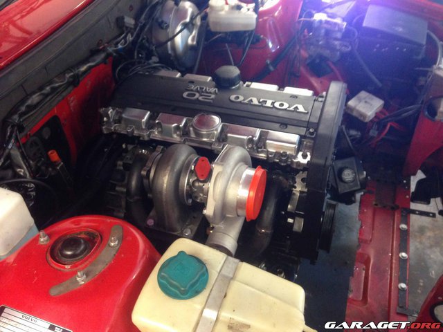

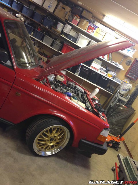

En bild när det är på plats. Dock sitter motorfästet snett, därav hela motorpaketet lite snett. Dock nöjd med passformen!
https://www1.garaget.org/gallery/images/128/127194/127194-a53dd0b452b325be9b81022c33cca360.jpg

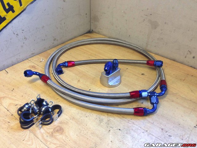

Jag fick ett oljeläckage i de kina-AN-kopplingarna jag tidigare köpt för att måtta med. Därför beslutade jag mig för att köpa riktiga slangar till oljesystemet. Till oljefilter och oljekyl. Kör för tillfället utan termostat.

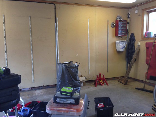

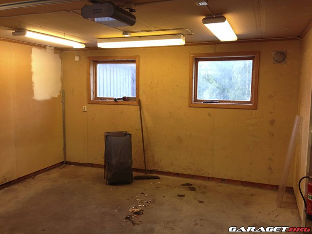

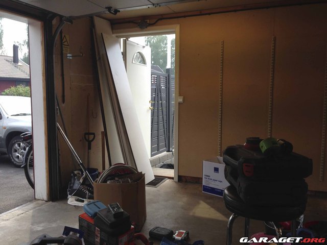

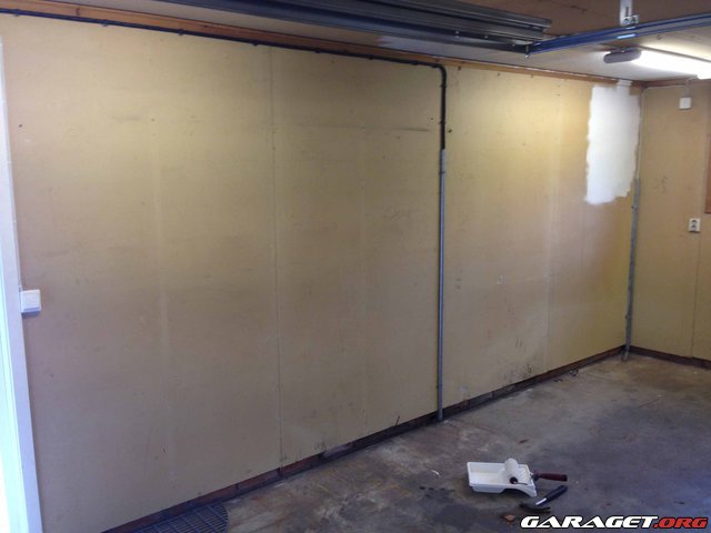

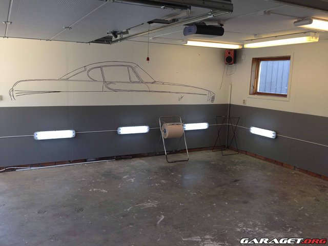

Ett uppehåll i byggandet gjordes. Jag ville få ordning i garaget nu när det inte är så skitigt att skruva längre!
Här är garaget före:
https://www1.garaget.org/gallery/images/128/127194/127194-9bf66240ee72814f4b396b706eb90455.jpg
https://www1.garaget.org/gallery/images/128/127194/127194-1448bd9db4cfb77b9d843fd61960dcdd.jpg
https://www1.garaget.org/gallery/images/128/127194/127194-267e927f68ea30d06b7c544bb4512ca7.jpg
https://www1.garaget.org/gallery/images/128/127194/127194-18bbd8a97ee80a4da8bbdd623e0fe664.jpg
https://www1.garaget.org/gallery/images/128/127194/127194-b5f4ff733965c2f7aeff53011de2aa73.jpg

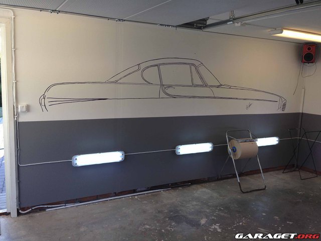

Garaget efter med väggmålning och lysrörsarmaturer på väggarna:
https://www1.garaget.org/gallery/images/128/127194/127194-7d4146f7f56a91bdaccf3087e4c69ee6.jpg

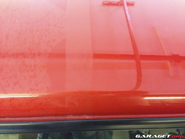

Jag kunde inte hålla mig att polera upp och rengöra 240in...

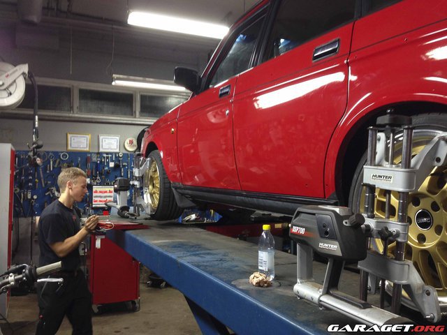

En tankning och framvagnsinställning, igen... Problemet hittat till de konstiga hjulvinklarna.

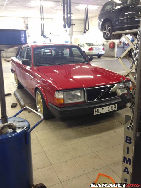

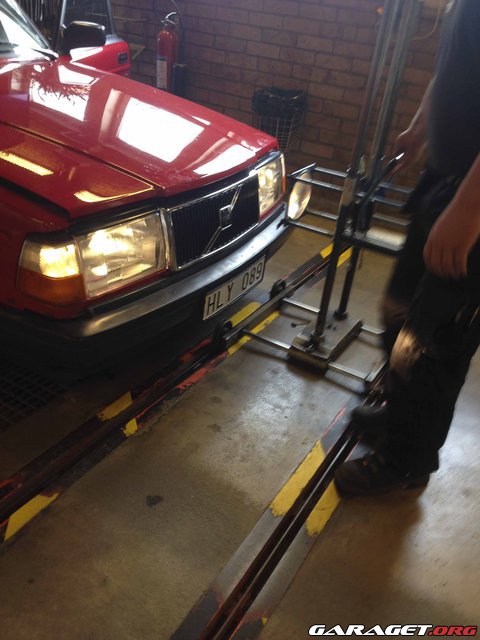

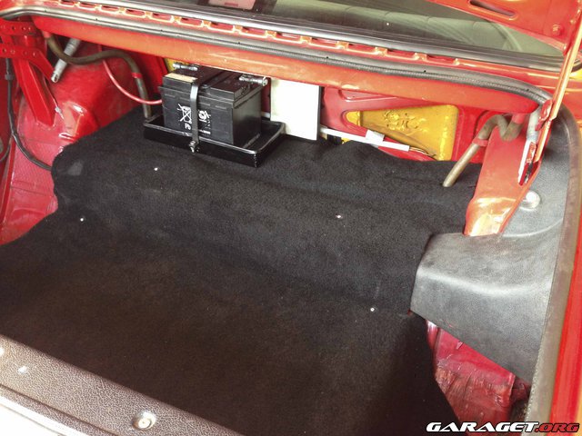

Småfix som matta i bagaget och limma frontspoilern gjordes inför besiktningen som jag vågat boka in...
https://www1.garaget.org/gallery/images/128/127194/127194-00c6839cb4dab5040e29f5fc1b3c31e3.jpg
https://www1.garaget.org/gallery/images/128/127194/127194-1dbaf3f8db4f45804df125487b9365cd.jpg
Intyg på motorpaketet gjordes på volvo...
https://www1.garaget.org/gallery/images/128/127194/127194-cbaf82fb7d479b3b500cc8b07687f675.jpg

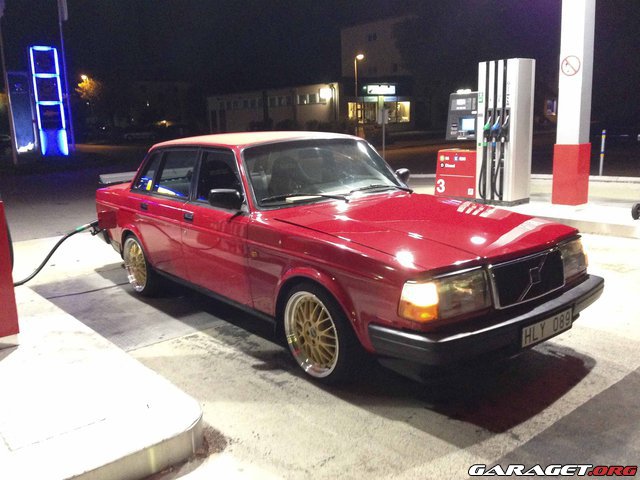

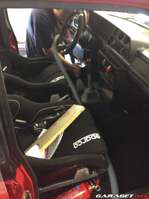

En cocktail med hopp om goda avgasvärden slogs i tanken inför besiktningen. Även stolar byttes till original för att vara på säkra sidan, då bältena inte passade helt 100%. Kolfibervingen togs bort, då jag misstänkte att den stack upp för mycket över bakluckan.
https://www1.garaget.org/gallery/images/128/127194/127194-d36d37781ac33f9af3737daf3ff80c1f.jpg
https://www1.garaget.org/gallery/images/128/127194/127194-4455a01257b41e52236199d07432b36d.jpg
https://www1.garaget.org/gallery/images/128/127194/127194-ab1c54d865d9025c16bddb9d1b3adeda.jpg
https://www1.garaget.org/gallery/images/128/127194/127194-fc2609430ae50c45f5877410c29e0188.jpg

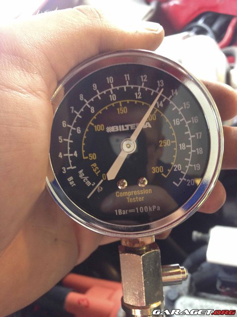

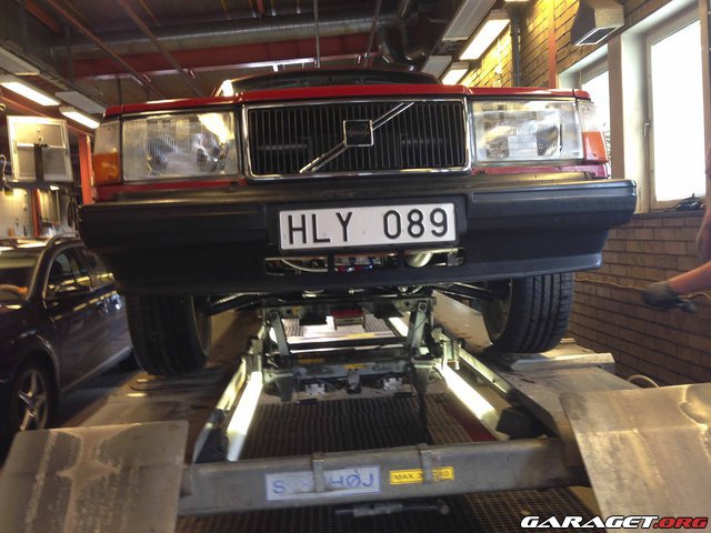

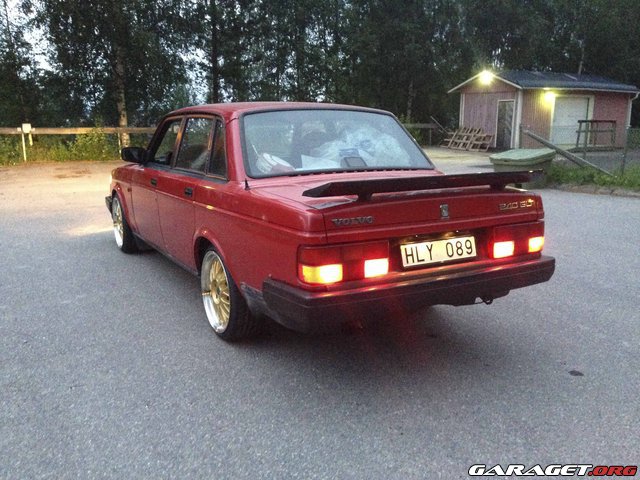

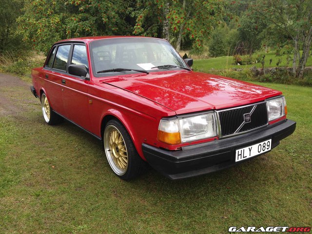

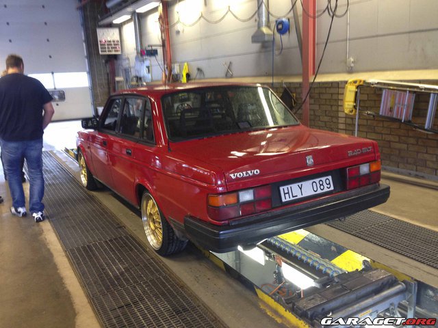

Resultatet:
Godkänd registreringsbesiktning

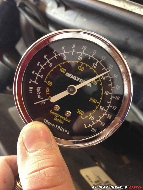

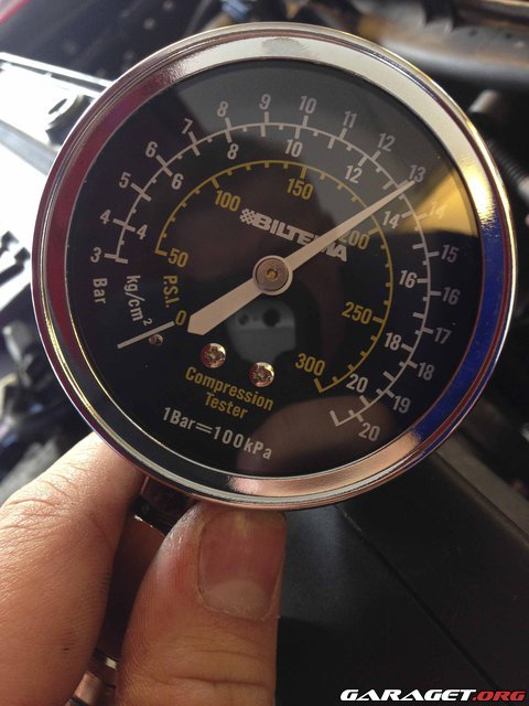

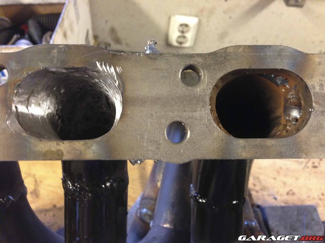

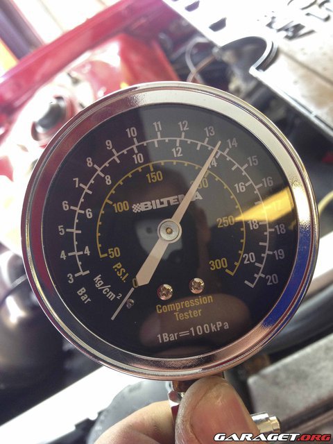

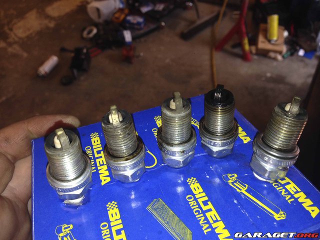

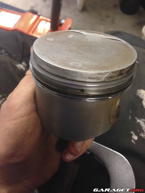

Underkänd kontrollbesiktning, avgasvärden, HC skyhögt (999). Anledning:
https://www1.garaget.org/gallery/images/128/127194/127194-a3763a321657808d76930b3b575fe350.jpg
Cyl 1
https://www1.garaget.org/gallery/images/128/127194/127194-132fee9b10a6ee31e722a0f939f14b45.jpg
Cyl 2
https://www1.garaget.org/gallery/images/128/127194/127194-3a7749213c47e6cf1d1c8fe53b88630e.jpg
Cyl 3
https://www1.garaget.org/gallery/images/128/127194/127194-6e5631e4bcfc2128aa8da3167f6c25f6.jpg
Cyl 4
https://www1.garaget.org/gallery/images/128/127194/127194-3f90cd19ea9bd5d4669c4a2904cd2395.jpg
Cyl 5
https://www1.garaget.org/gallery/images/128/127194/127194-f993e8cc355bbd9d70cc41740fef9caa.jpg

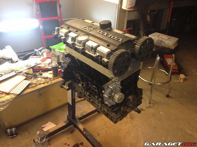

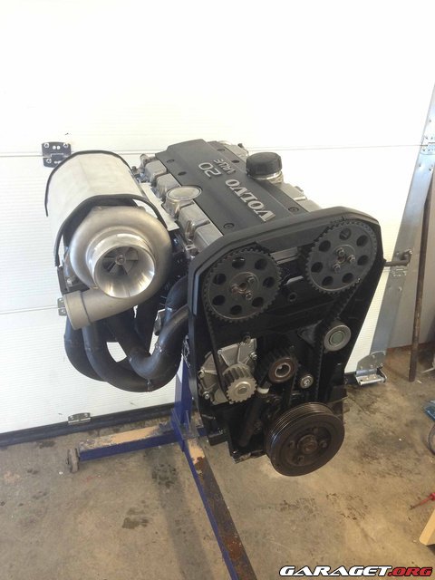

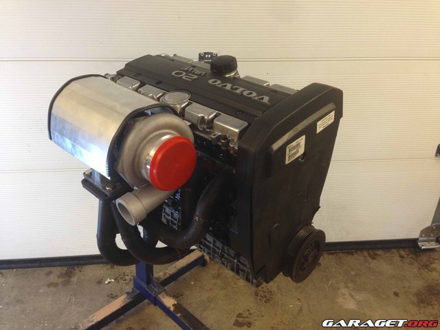

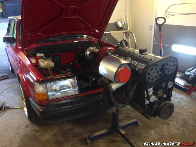

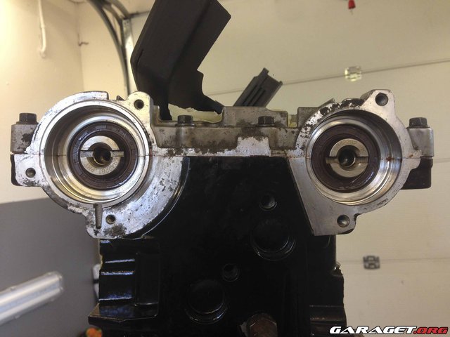

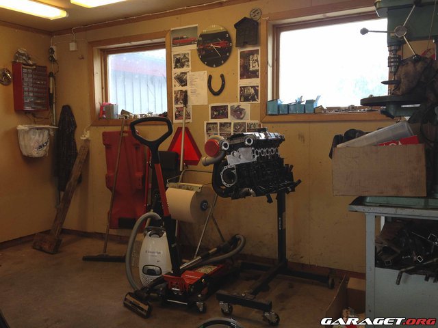

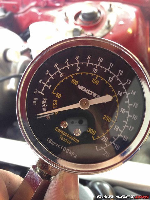

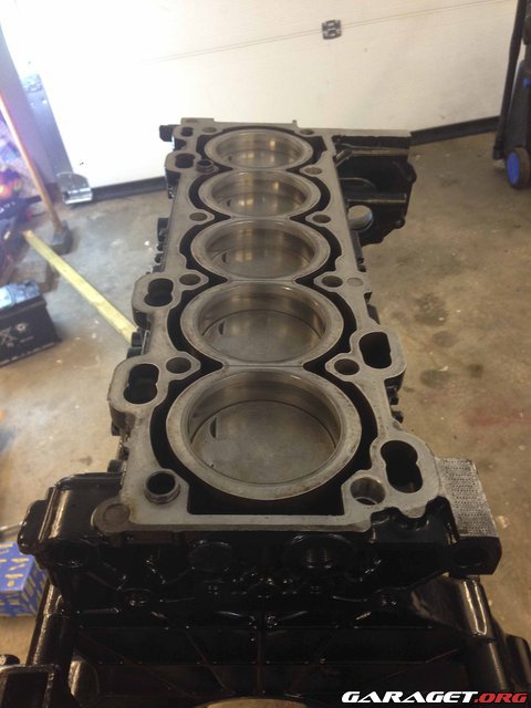

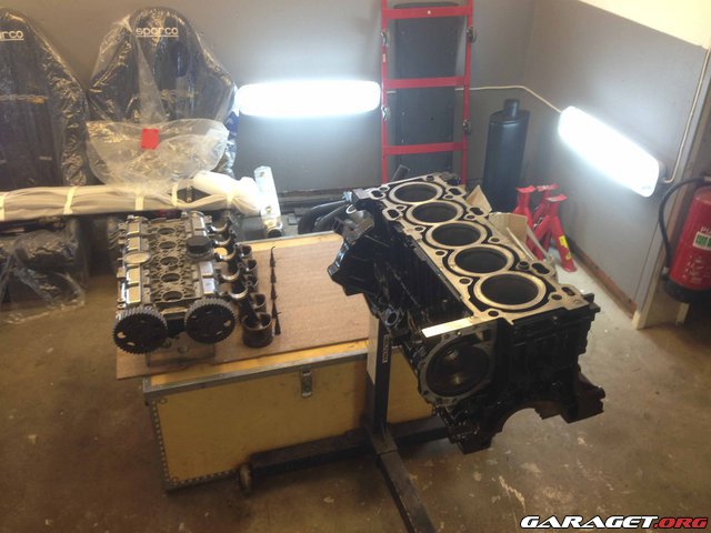

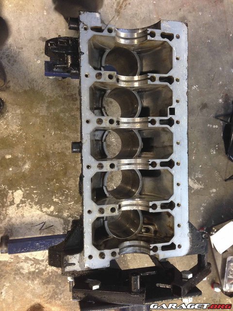

Jag kom fram till att orsaken var en bränd ventil och beslutade för att renovera en annan motor som jag redan smått börjat med. Jag hade tänkt bygga den motorn under vintern 2014/2015 med H-profil, kompressor och lite annat. Men nu renoverades den snabbt med originaldelar för att kunna besiktas. I och med att det är en liten motor (2,0) så laddar en större turbo mycket senare, därmed mindre vrid, därmed kan jag få ut mer hästar på originalstakarna.
https://www1.garaget.org/gallery/images/128/127194/127194-0fdd27622fabbe87be65a871075d6aba.jpg
2,0T motorn.

Före
https://www1.garaget.org/gallery/images/128/127194/127194-3b078dd56ffc4aa795197836b7f41cb6.jpg
Under
https://www1.garaget.org/gallery/images/128/127194/127194-5eb24cef5a3e8a18212934dae0e1e96d.jpg
Efter
https://www1.garaget.org/gallery/images/128/127194/127194-ae6922f541f2b774faf88e88ba02399b.jpg
Rengjorda kolvar med nya kolvringar.
https://www1.garaget.org/gallery/images/128/127194/127194-f2222ffcd6dfc3d53eb12da5767ac54e.jpg
https://www1.garaget.org/gallery/images/128/127194/127194-c690829fe07b6875dd51fc9460bb559b.jpg
Topp och block ihopsatt.
https://www1.garaget.org/gallery/images/128/127194/127194-f4e0b8e064b96035f0a0cb34e054d1b8.jpg
Ett grenrör hade redan påbörjats som färdigställdes.
https://www1.garaget.org/gallery/images/128/127194/127194-580a9307c275325bec48932cf0884ea2.jpg
https://www1.garaget.org/gallery/images/128/127194/127194-f290837f9325d28e66afa10617ba5c1a.jpg
https://www1.garaget.org/gallery/images/128/127194/127194-f1f081326a12228024e56cc1e526b764.jpg
https://www1.garaget.org/gallery/images/128/127194/127194-4b399b490f763a5fb64dc4335ddd015f.jpg
https://www1.garaget.org/gallery/images/128/127194/127194-033d90718a14cc3fab5f43da1a381b9e.jpg
Motorn nollades. Kamrem med tillhörande monterades.
https://www1.garaget.org/gallery/images/128/127194/127194-934cf2b3c262a1d4bcb2ec0e25f035ce.jpg
https://www1.garaget.org/gallery/images/128/127194/127194-bcb96776e75e41ecdde62f3ec68c09ae.jpg
https://www1.garaget.org/gallery/images/128/127194/127194-6f9b50a0f11434687eacfb3ff1cc7b80.jpg
Värmeskyddet för avgashuset är mest för att se hur det skulle kunna se ut...
https://www1.garaget.org/gallery/images/128/127194/127194-a8fee60cb5c71a90aed9e452363572e6.jpg
Nya motorn monterades och som tur har jag vänner som ställer upp i vått och torrt!
https://www1.garaget.org/gallery/images/128/127194/127194-3721db116a004638f3f55566bf4a3036.jpg
https://www1.garaget.org/gallery/images/128/127194/127194-13047a8d8445e55852c340c68af4db9b.jpg
https://www1.garaget.org/gallery/images/128/127194/127194-2d87328ffce27c4b5a96e3a60b89af32.jpg
https://www1.garaget.org/gallery/images/128/127194/127194-043f69a04ff803944b72eb0b5ee5e2d2.jpg
Och nuläget är såhär (Vi pratar nu hösten 2014):
Motorn körs med original turbo för att kunna besiktas. Jag och en god vän jobbade på en torsdagsnatt och närmare klockan tre så var vi färdiga.  Och dagen efter skulle den kontrollbesiktas igen tyckte vi. Jag körde dit bilen och hämtade den senare på eftermiddagen. Fan, avgasvärdena igen... Varför? Kolvringarna hade gått max 3 mil innan besiktning OCH att vi hade missat att koppla in lambdasonden, pinsamt...(!) Fick köra med den i 30 dagar innan körförbud. Så jag åkte en sväng på kvällen och med lite för tung högerfot så brakade det till i drivlinan utan dess like. Troligen gick en drivaxel av som en tandpetare och så står bilen. Med trasig drivaxel och tvåa på avgasvärden och troligen en läckande packbox till vevaxeln.
Just nu sitter jag i Sydafrika på studier. Jag fick ett återfall och känner att det kliar i fingrarna. Så snart är jag på väg hem och ska byta drivaxel och få igång på gjutjärns-Ferrarin!
Kom gärna med tips och idéer!
