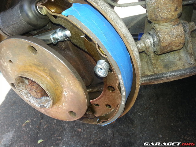

Jag besiktigade bilen och fick en anmärkning på ojämn bromsverkan bak, det var det enda felet.
Så jag hade ju redan köpt bromsbackar och även nya hjulcylindrar, så det var bara att börja skruva lite.
Maskeringstejpen sitter på för att inte kladda ner bromsytan, så när allt sitter på plats drar jag bort tejpen och behöver inte tänka på nåt mer... bara ett litet tips.
https://www1.garaget.org/gallery/images/27/26170/26170-c88efbd260c6d1abdaba25732bcb792d.jpg
Dessa bromsbackarna jag köpte kom komplett med handbromsjustering.
Det var behövligt för dom gamla var sletna.

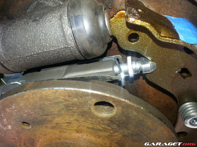

Här syns även hjulcylindern som på höger sida läckte ordentligt men på vänster var den tät men byttes ut iaf.
https://www1.garaget.org/gallery/images/27/26170/26170-07ac3156cb4bfefb765563f5307be542.jpg
Detta hände innan semestern i juni så jag återbesiktigade och det gick strålande.
