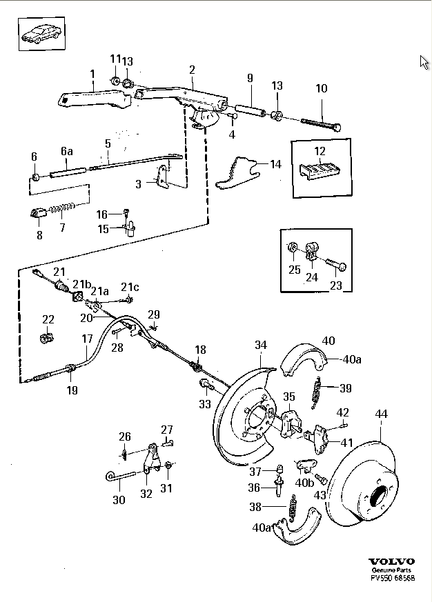

Hejsan, det är så att 940n jag köpte saknar handbromsvajer, det sitter ingen alls så svårt o veta hur den ska sitta med fästen osv, jag har köpt allt som behövs enligt mekonomen men det verkar inte finnas nån konkret guide på hur man faktiskt gör när man byter själva vajern. Så finns det någon på detta forum som har gjort detta och kan berätta hur man gör?

Sprängskiss handbroms 940 1997. Nr 32 sitter på bakaxeln och brukar gå sönder eller iaf nr 30,31 som håller fast nr 32

fungerande bild; https://mekbiten.se/740_89_handbroms.jpg
32 brukar som sagt rosta sönder. Finns rep. satser att köpa lite var stans, biltema, vparts osv för inte så många pengar.
