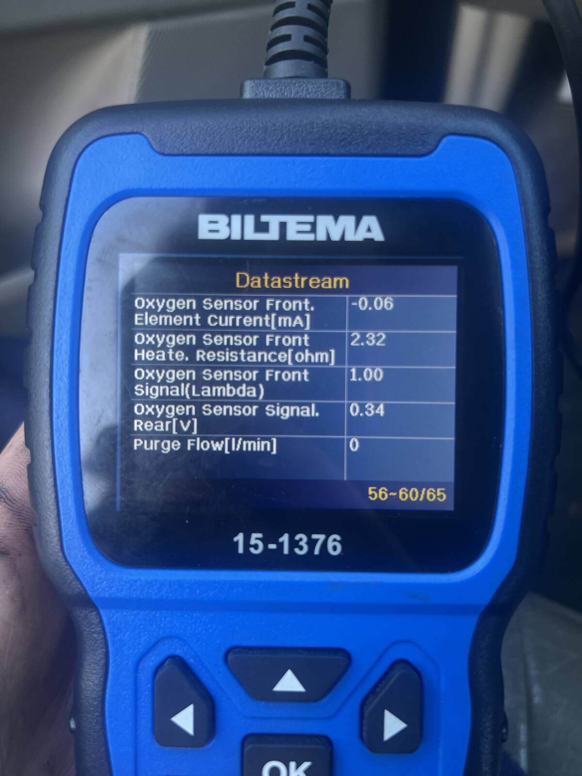

Hej,
Jag har en v70n 2001. 140hp motorn.
Motorlampan lyser, felkod ecm2110 front heater element oxygen sensor
Har bytt lambdan, bytt lambda kontakten, rengjort ECU kontakten, ingen skyllnad
Kollade live värdet på lambdan. Säger 2.3 ohm resistans och drar -0.1mha. Helt orimliga värden.
Har mätt på lamdan och den är ok.
Har någon haft detta problem och vad fixade problemet?

Heated element är uppvärmningen i själva sonden och har inget med värderna att göra.  Det tar lite längre tid innan den mäter rätt, vilket förvisso inte är bra.
Men, koden menar att datorn tycker att resistansen i värmeslingan i sonden är fel.
Nu skrev du aldrig hög eller låg signal.
Där ena tyder på brott I kretsen och andra på kortslutning.
Ny sond så borde det inte vara öppen krets om kablaget är helt. Och säkringar.
Nu har Volvo säkringar särskilt för just sondvärmen.  Kolla dom.
Kortslutning så är det kablaget eller fel sond.
Billiga/Universal sonder bör förpassas till närmaste elektroniklåtervinning.
Skapar mycket problem.

https://www1.garaget.org/gallery/images/247/246985/246985-f8b660f01fcca51f6fce36984930cf4a.jpg
https://www1.garaget.org/gallery/images/247/246985/246985-9a26f7f9eb29c10bae2b5573f89a668d.jpg
