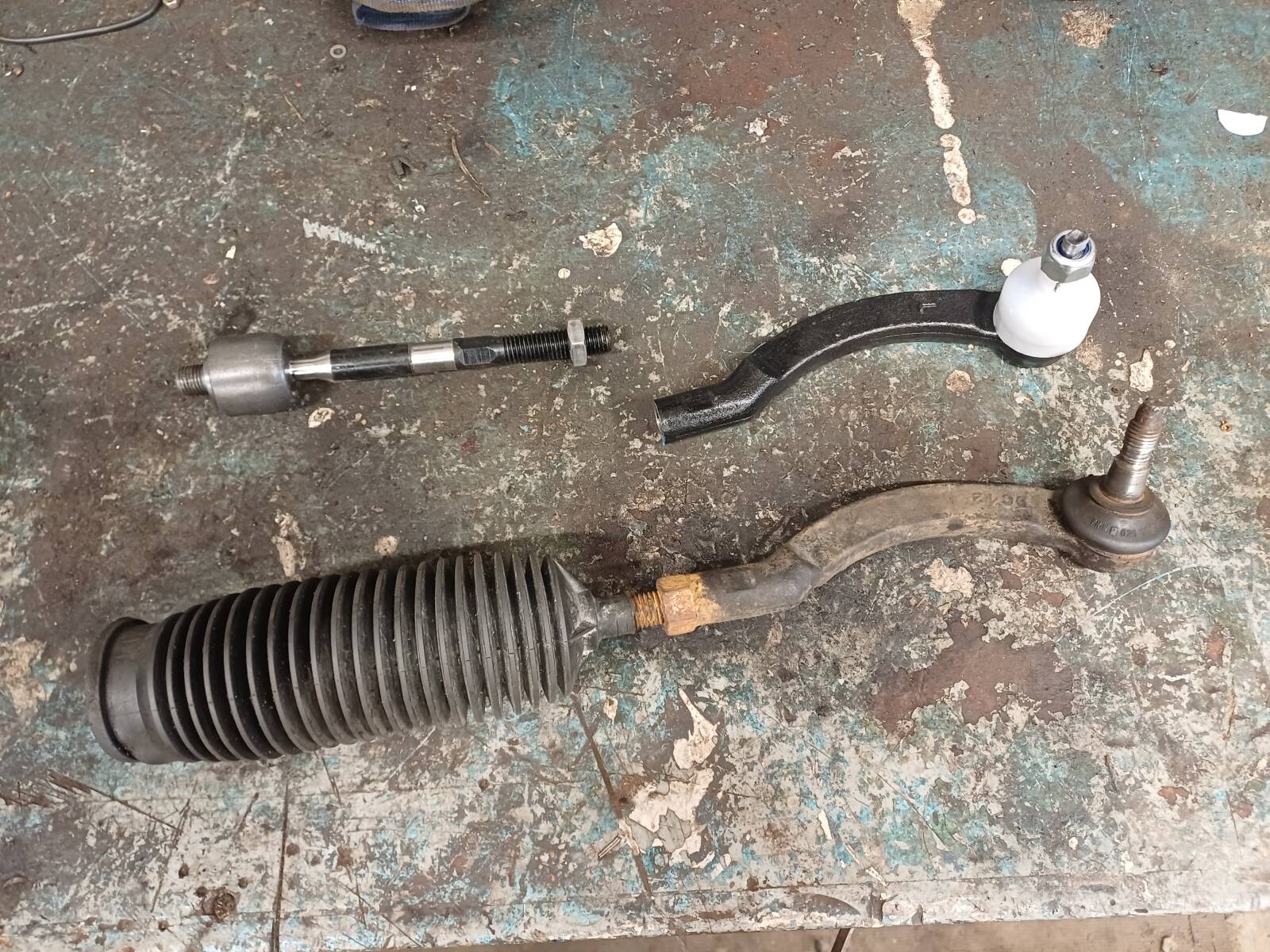

Här kommer nu lite bilder på hur bilen faktist ser ut efter lackering om får kalla det för lackering smile
Idag gick besiktningen bra!
Vi gjorde även en kontrollbesiktning, där hittade dom en innre styrled som var glapp, så det blir ett återbesök efter ett byte och hjulinställning.
Kvar att göra är att montera växelspaken i glas och flytta runt lite grejer i kupen.
Men i det stora hela så är vi i mål skulle jag vilja säga.
Nu sista 3% kvar innan projektet är klart!

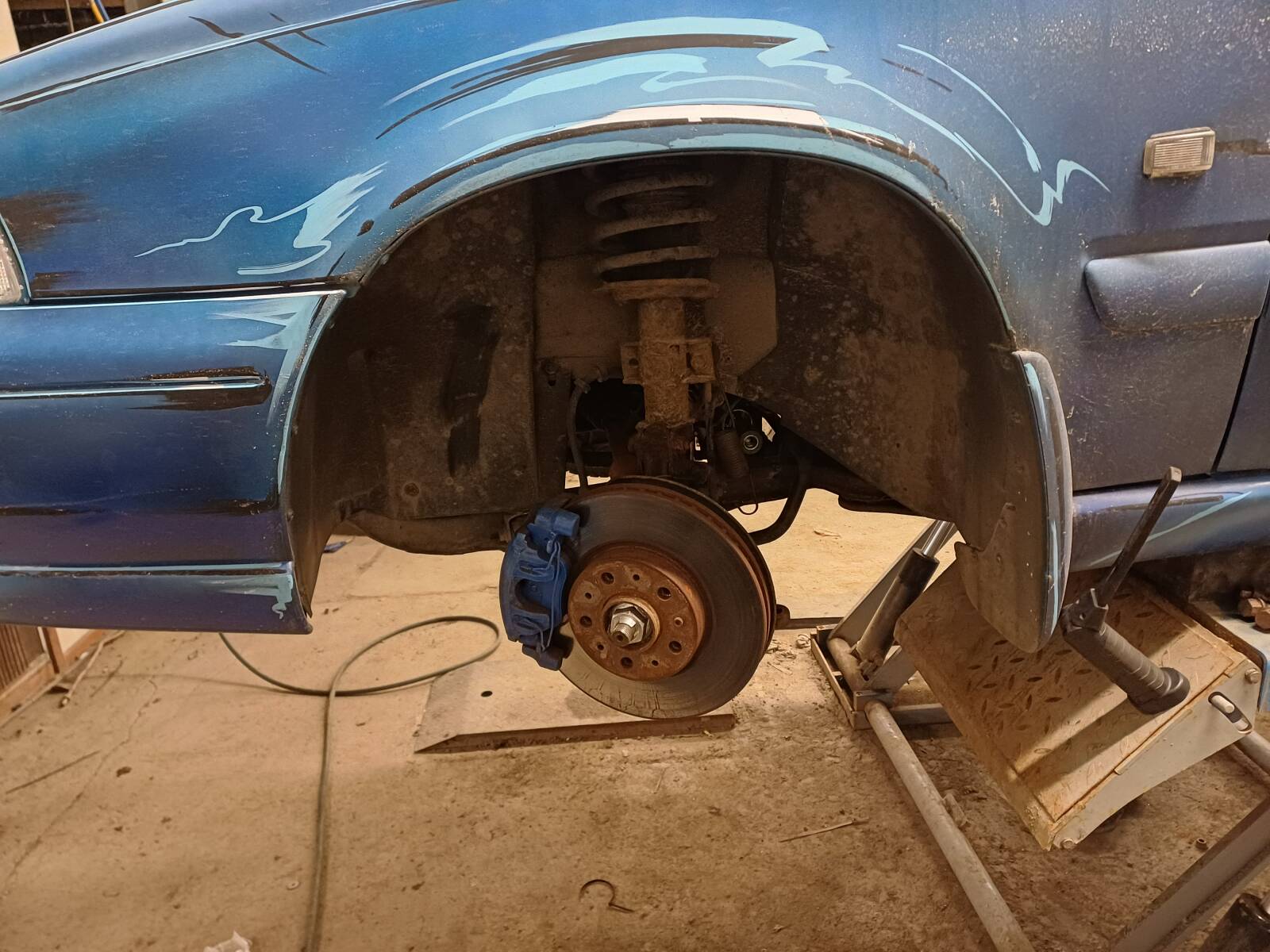

https://www1.garaget.org/gallery/images/9/8461/8461-44078c96c3f9dac2405f4cf34aa6e1a6.jpg
https://www1.garaget.org/gallery/images/9/8461/8461-5967390751a950bf640e1b8dadbc49a0.jpg
https://www1.garaget.org/gallery/images/9/8461/8461-0f99566ae988748e99ece8090dd1f453.jpg
https://www1.garaget.org/gallery/images/9/8461/8461-d7cbc6a7b6e4ed0537772176eaec34c7.jpg
https://www1.garaget.org/gallery/images/9/8461/8461-44f1d0b154747244d863114cf1f5397a.jpg
https://www1.garaget.org/gallery/images/9/8461/8461-798efa6e2c91c41c50ca2b2650448d49.jpg
https://www1.garaget.org/gallery/images/9/8461/8461-ba94cc12b2e788d07966fadfe0e5e985.jpg
https://www1.garaget.org/gallery/images/9/8461/8461-ddcf3e0a9daad43b5bd85fbf6300d5f4.jpg
Sjukt tråkiga uppdateringar som en inre styrled, osv. Ska lägga upp mwr roliga grejer strax. Blir mer video med framöver.
Gott nytt år btw!

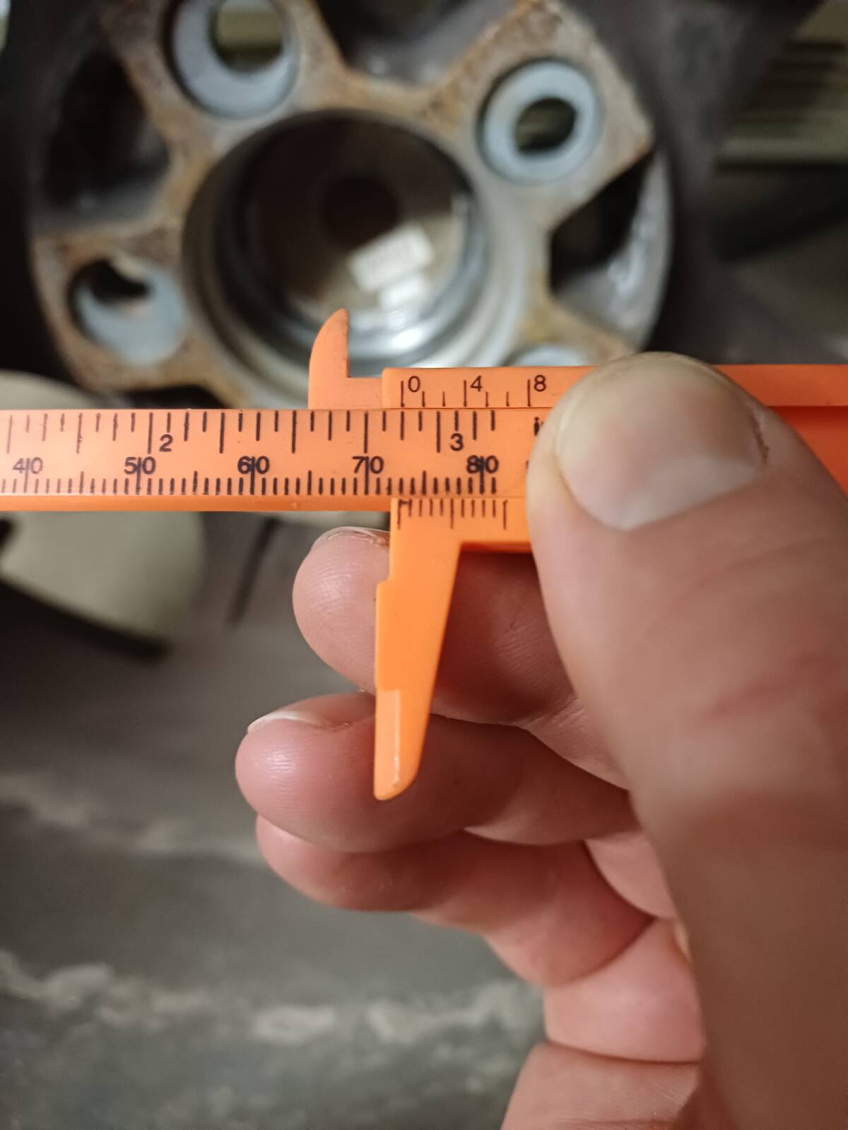

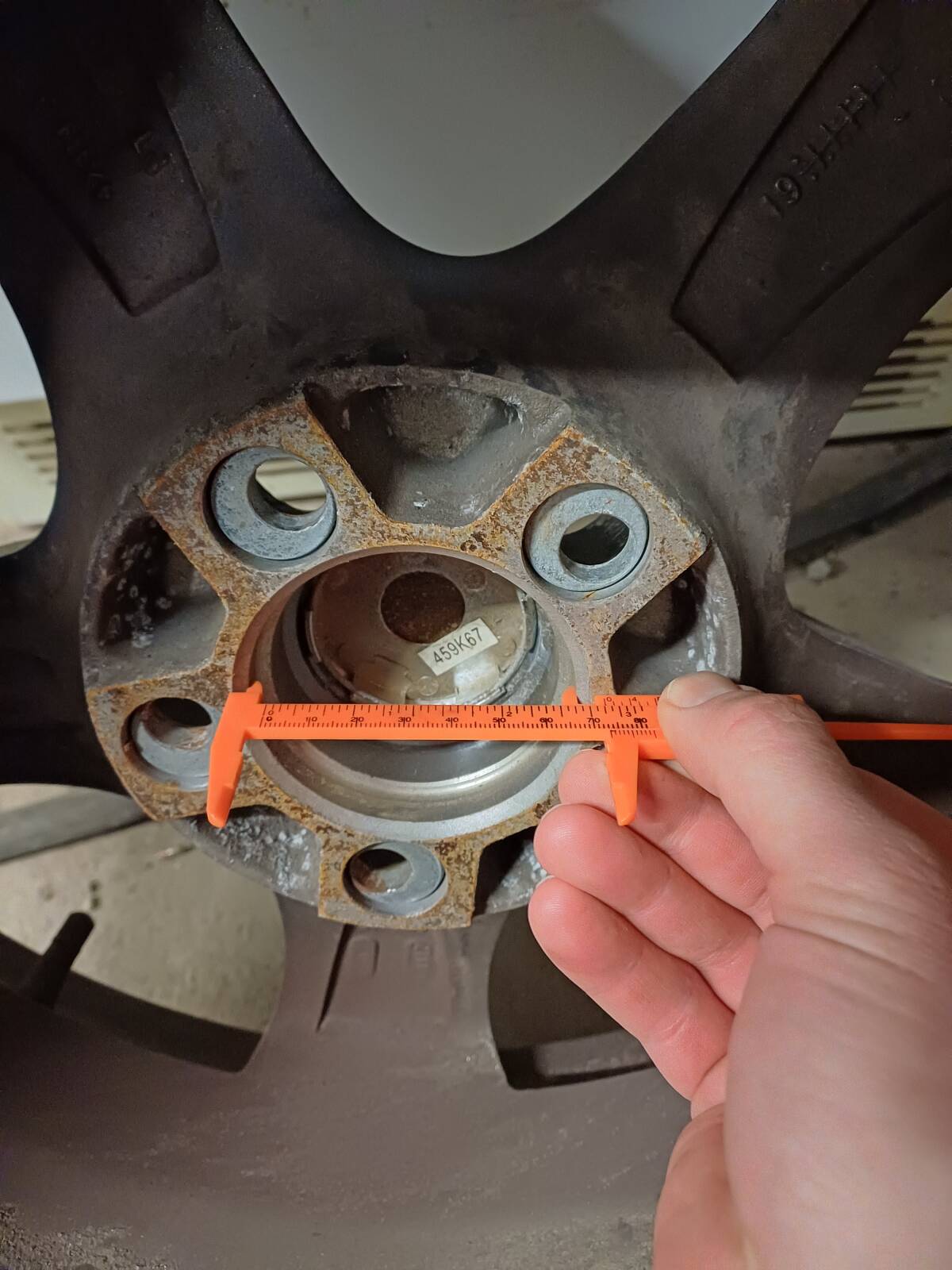

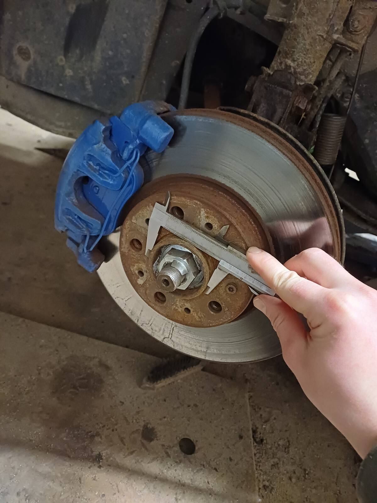

Mäter ut nya navringar då vibrationer infinner sig osv..

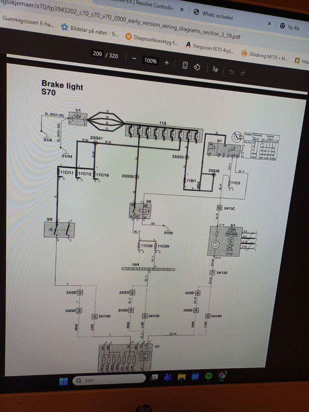

https://www1.garaget.org/gallery/images/9/8461/8461-3ce6a759a1ccbcf8e99195d6a3b5e944.jpg
Helgens mål.
1. Installera nya växelväljaren "elektriskt"
2. Fixa bromsljus vid regenerering.    "Motorbroms"
3. Installera styrservo kontrollern.
4. Starta bromservopumpen via startrelät.
5. Fixa backljus.
Ska lösa så allt startar i rätt ordning med.
Just nu startar saker i olika ordningar, gillar inte de. Bromsservo & Styrservot ska starta samtidigt då nyckeln dras till läge tre "start" just nu går sånt igång på läge 2, och de gillar jag inte wink Småsaker men jag vill att bilen blir perfekt och inte bara bra.
