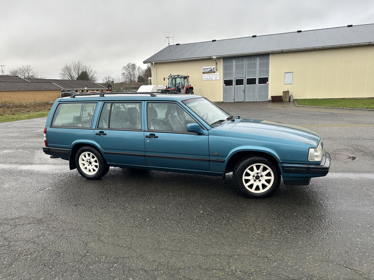

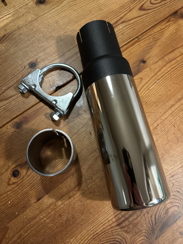

för 1 timme sedan
#177
Då var den här 30 år gammal och fyller veteran, det firar vi med ett nytt ändrör till den...
https://i.postimg.cc/MHwpq9R8/IMG-6080.jpg
https://i.postimg.cc/c4mr4GF4/IMG-6068.jpg
