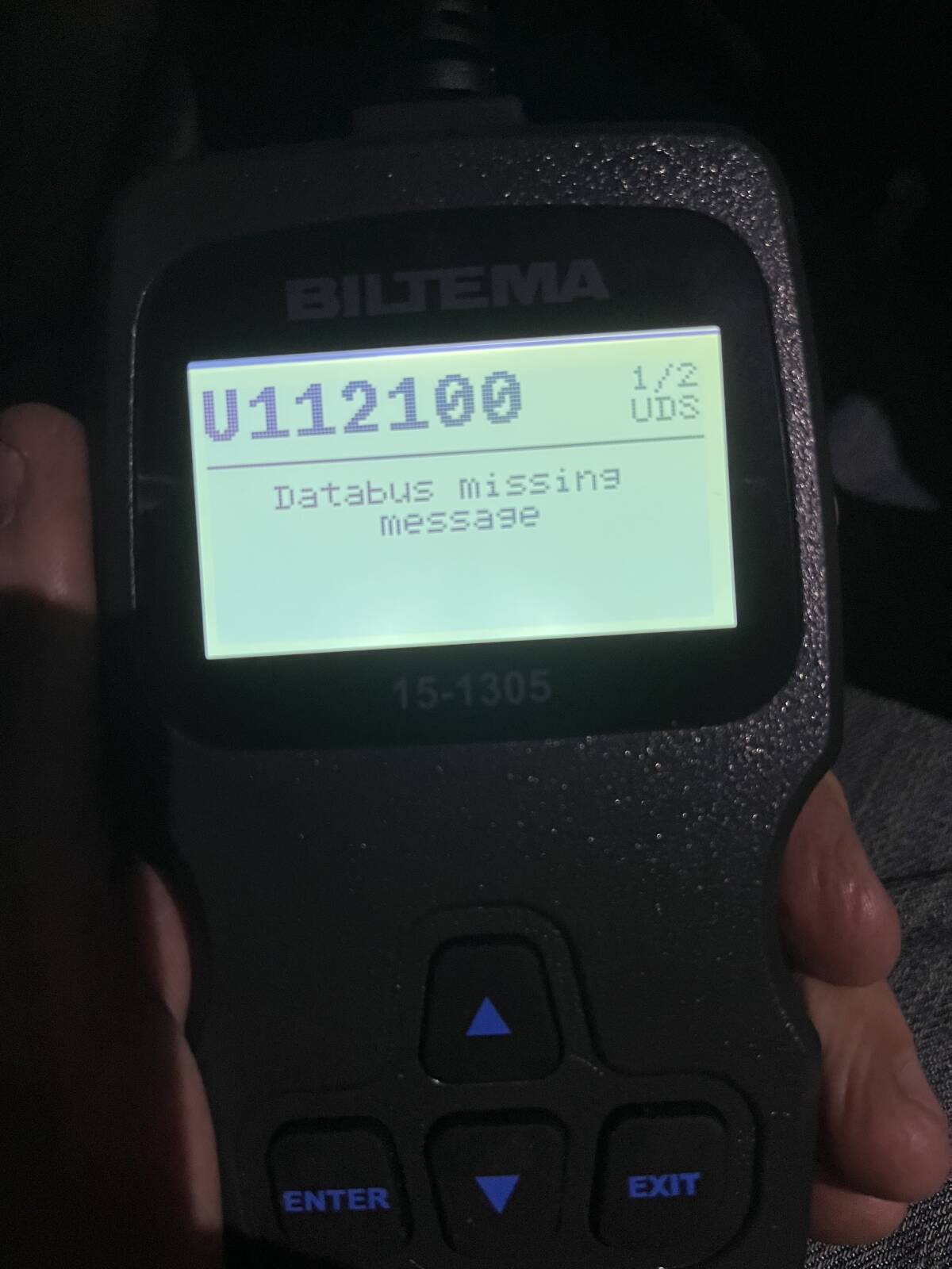

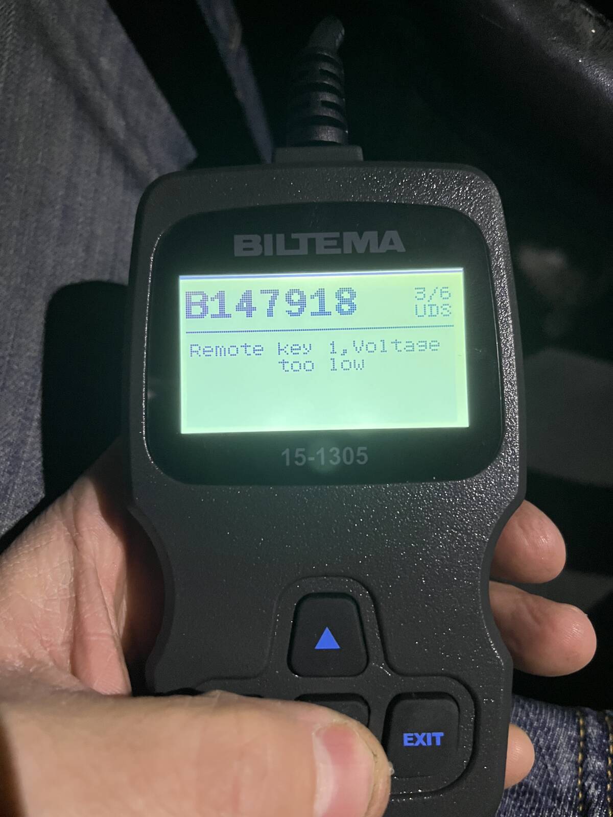

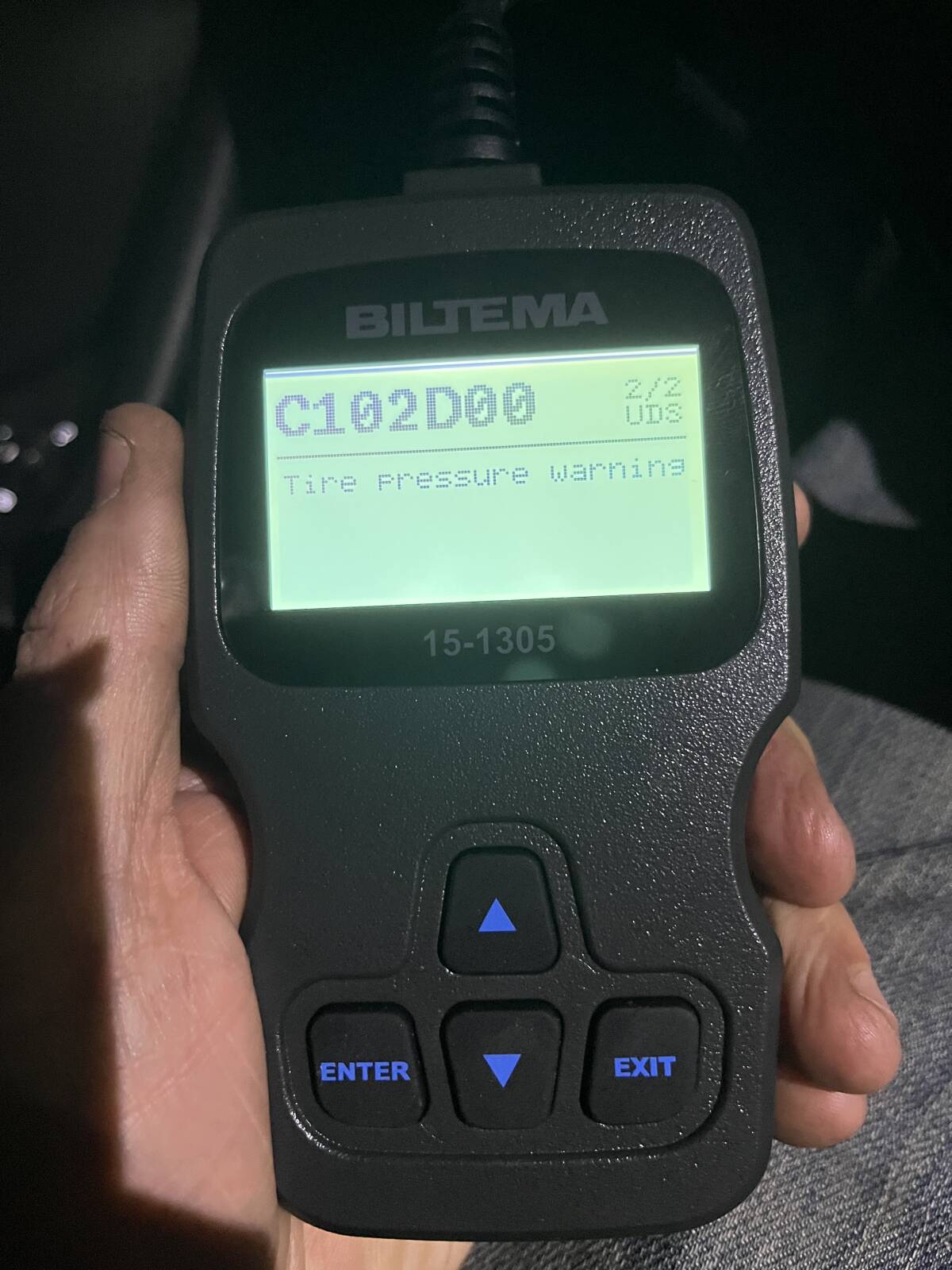

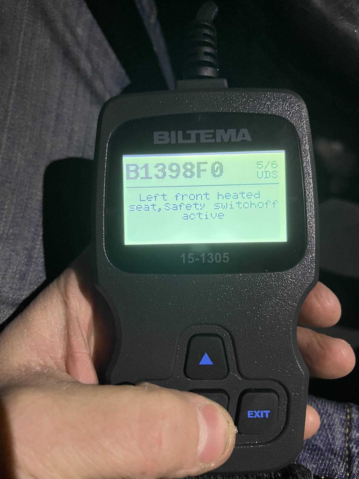

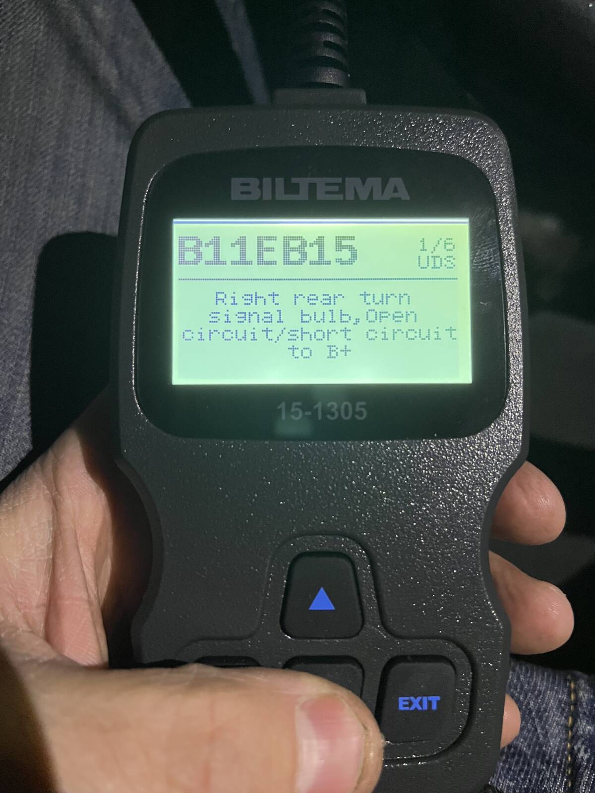

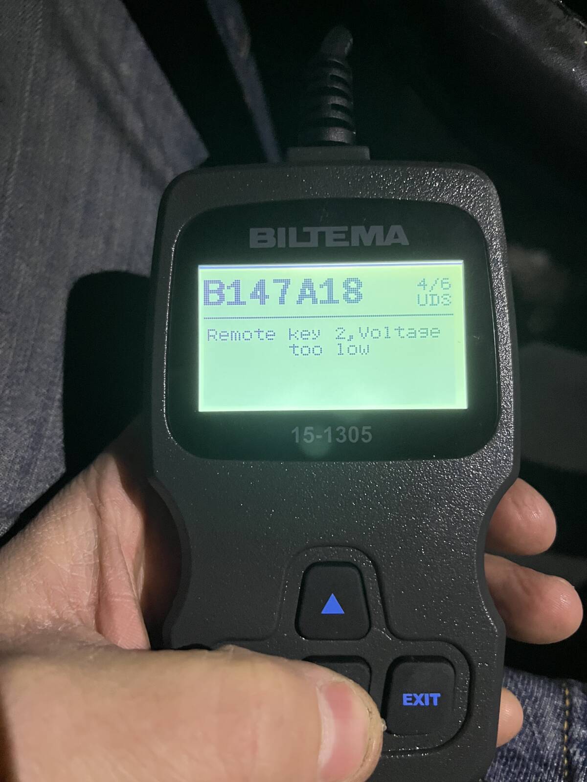

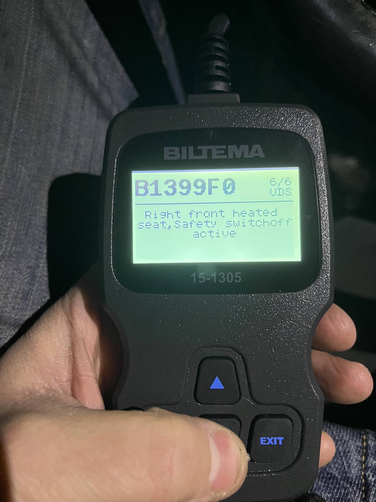

Sladda lite i snön när ena hjulet kommer ut på asfalt o får grepp o det rycker till lite.
Efter det så har jag massa felkoder.
Antisladd
Parkpilot
Däcktryck
Start/stopp m.m
Fyrhjulsdriften funkar inte
Vad tror ni kan ha hänt?

https://www.haldexrepairs.co.uk/generat … q9fYlsk18_
skulle tro att det är problemet   vilka saker är kvar när du tagit bort alla felkoder?!      det kan ju vara så att du har kortslutning någonstans som släcker ner data nätet eller någon 5v lina som skapar massor av felkoder men många där är ju helt orelevanta och är nog bara gammalt drabbel..    hur är batteriet?!

Börja med att ladda batteriet! Ska ligga på min 12,6V helst mer!

Det konstiga är att det hände i samma ögonblick som jag träffade asfalt o bilen ruska till.
Men den står på laddning nu så får vi se.
5 Inlägg
12 januari
Norsk reset och laddat batteri,ingen skillnad.
