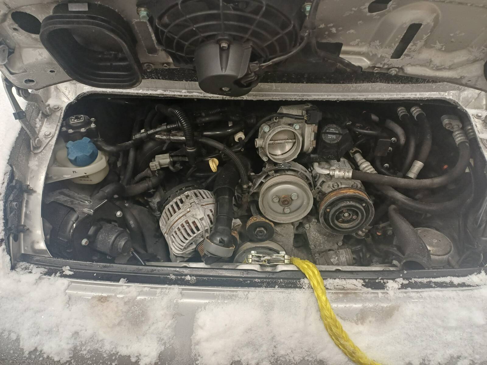

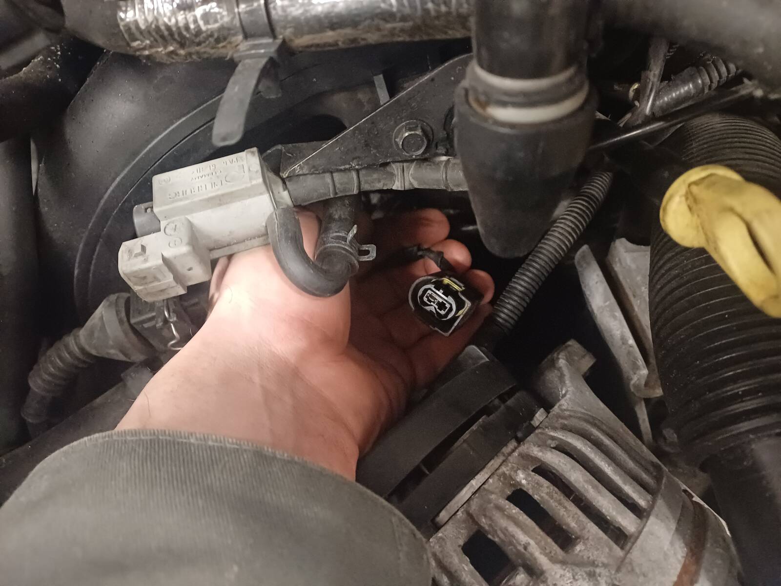

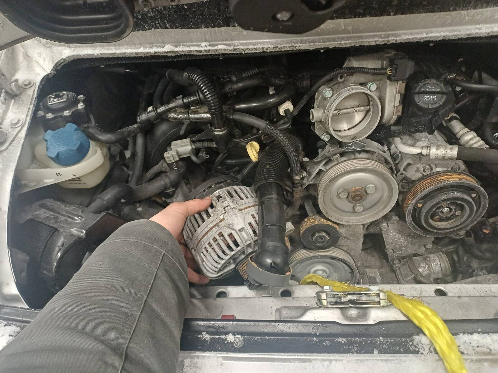

Har läst på nu lite mer, och enligt kopplingschemat så vill ABS se att generatorn laddar. Kan jag ha sånt tur att jag bara behöver ge 12v+ på kabeln bakom generatorn? Ska testa min teori om någon dag då det blir lugnare på verkstan.

https://www1.garaget.org/gallery/images/9/8461/8461-389bc74a5db1cf1d430cb5a476407156.jpg
https://www1.garaget.org/gallery/images/9/8461/8461-6f8f7eca82f4f7367209cff4d7e1802e.jpg
https://www1.garaget.org/gallery/images/9/8461/8461-8a3586dfc9ca67f8b8fa34014b765de2.jpg
https://www1.garaget.org/gallery/images/9/8461/8461-88248f7b605ca13ef2771ce2d0139c7f.jpg
Fick en lucka på jobbet och styrde in bilen för lite tester. "Får man kalla en Porsche för bil?" Aja.. Mycket riktigt, direkt med kabeln borta från generatorn så fungerade ABS direkt, ska göra några sista tester i helgen, men jag tror jag är redo för att gå vidare till del 2 i detta projekt.
