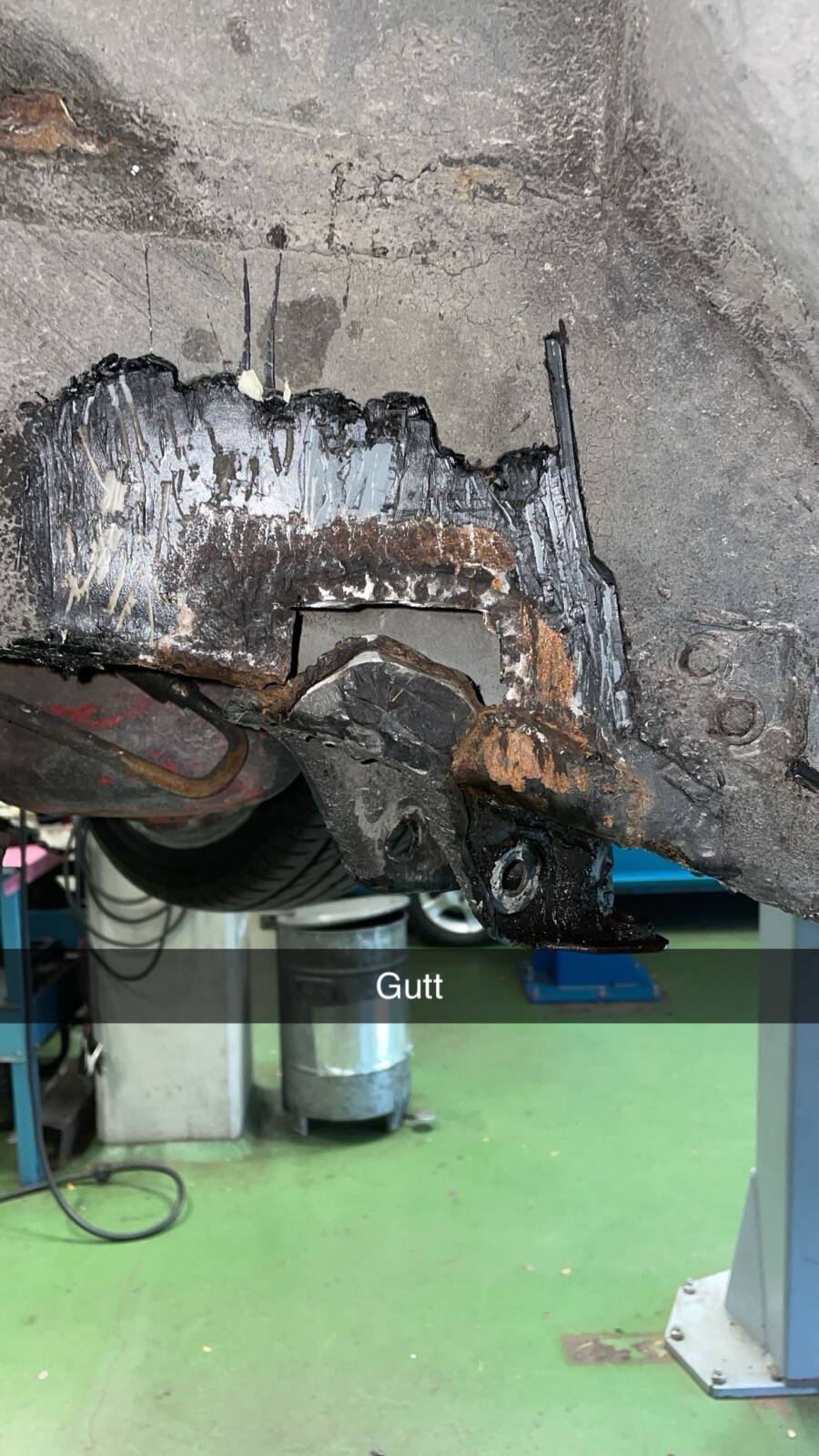

Ingen uppdatering men en bild på hur balken såg ut innan jag köpte bilen, detta är bara en liten del av den.
Bilen var rostfri av han ja köpte den av hahaha, lyfte på golvmattan och såg garage golvet

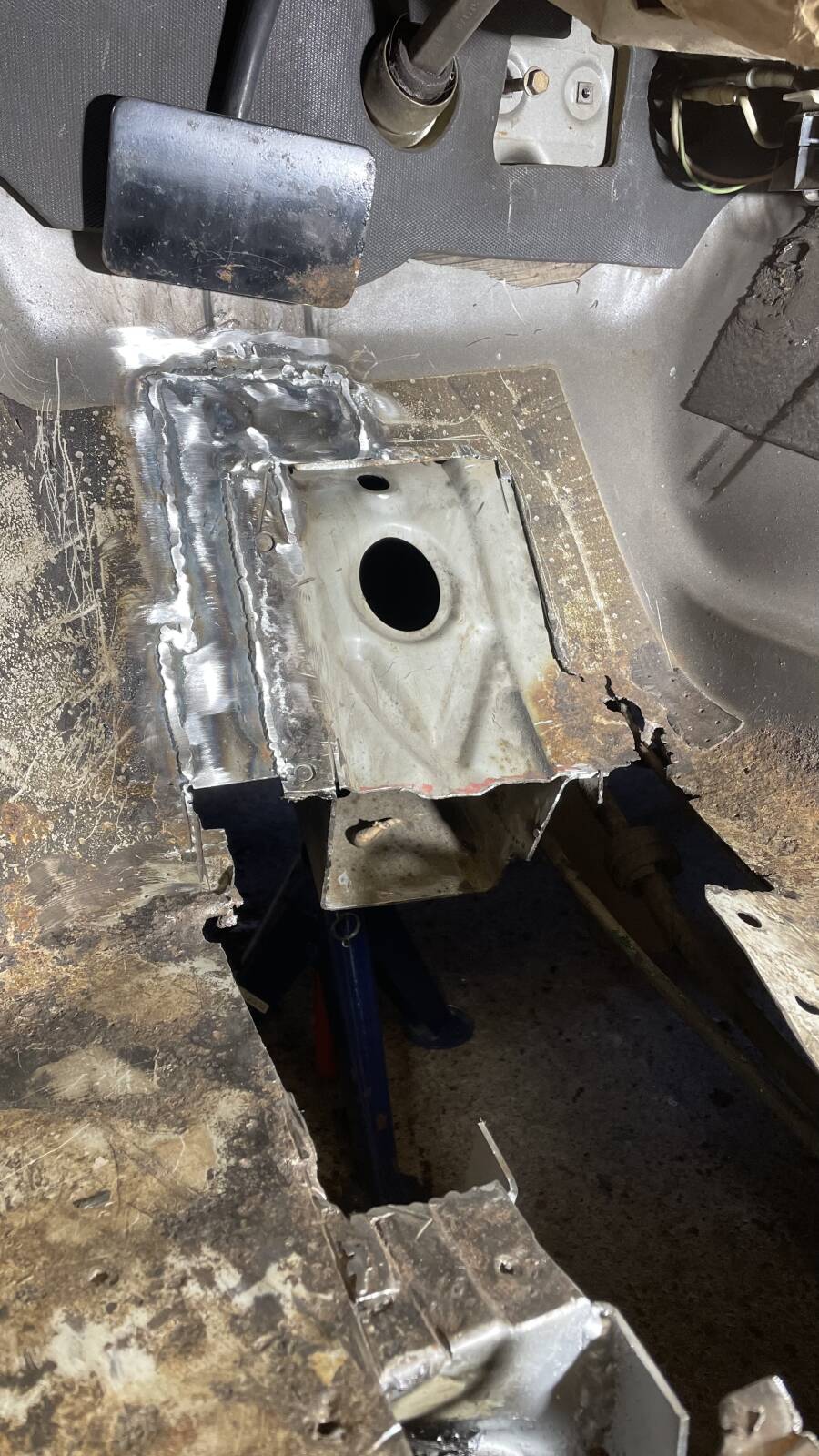

Idag har jag fortsatt på balken, jag har verkligen fått köra in svetsen.

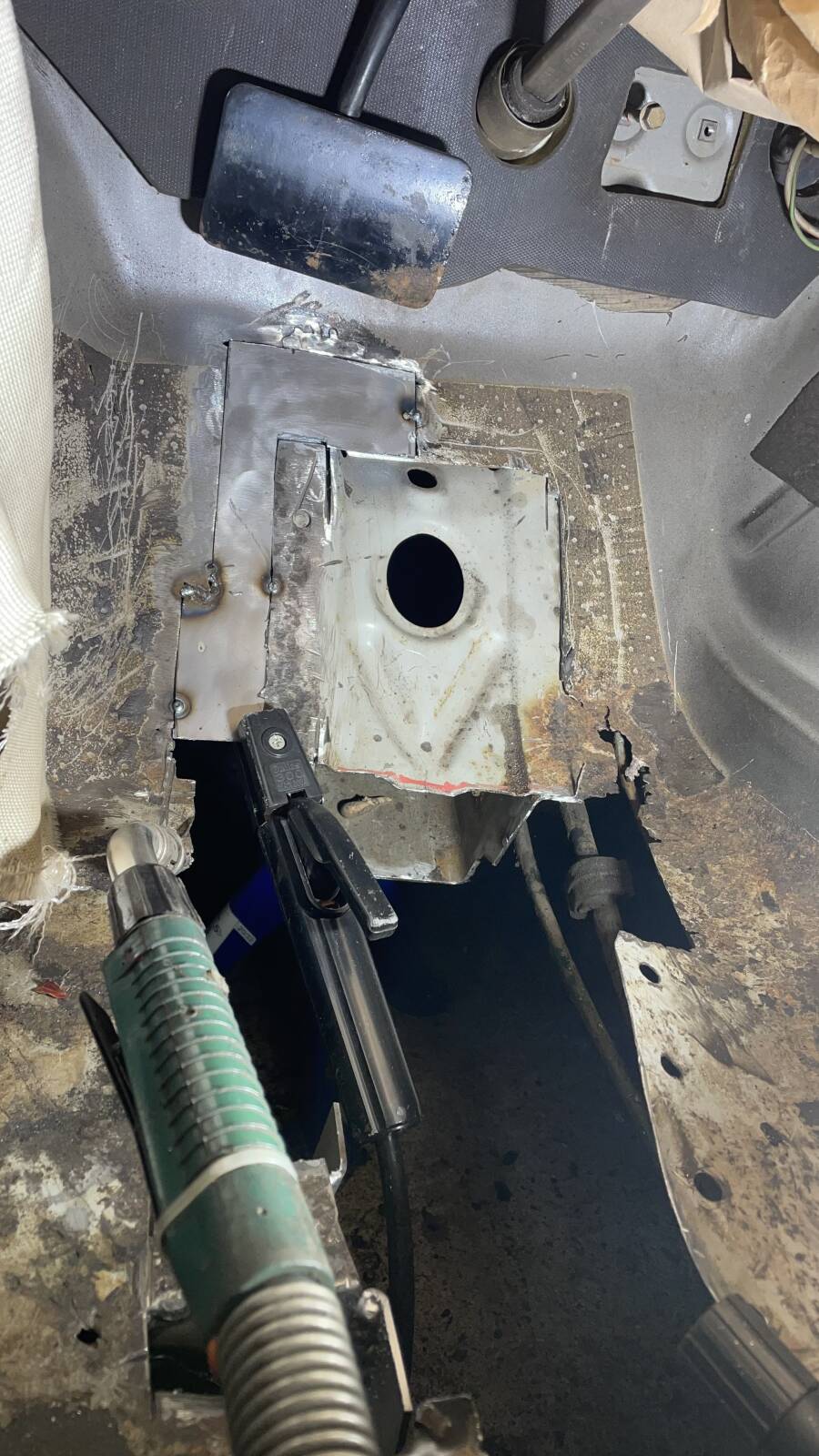

Jag satte dit de två sidorna och fixade till dem för att sedan gå på att helsvetsa igen de jack som blev

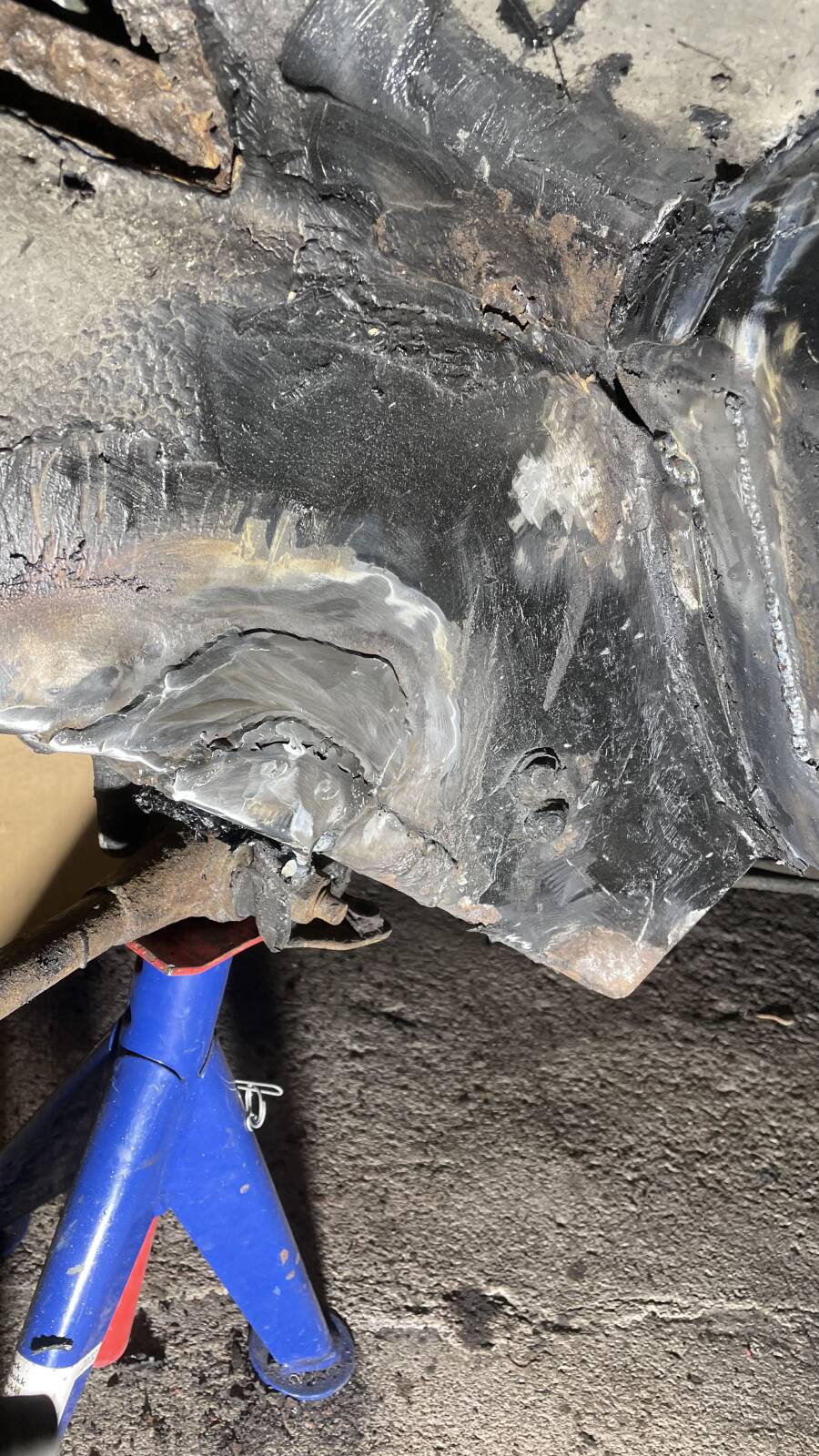

Efter det punktade ja dit lite förstärkningar så att balken skulle hålla formen när jag tog ut den.

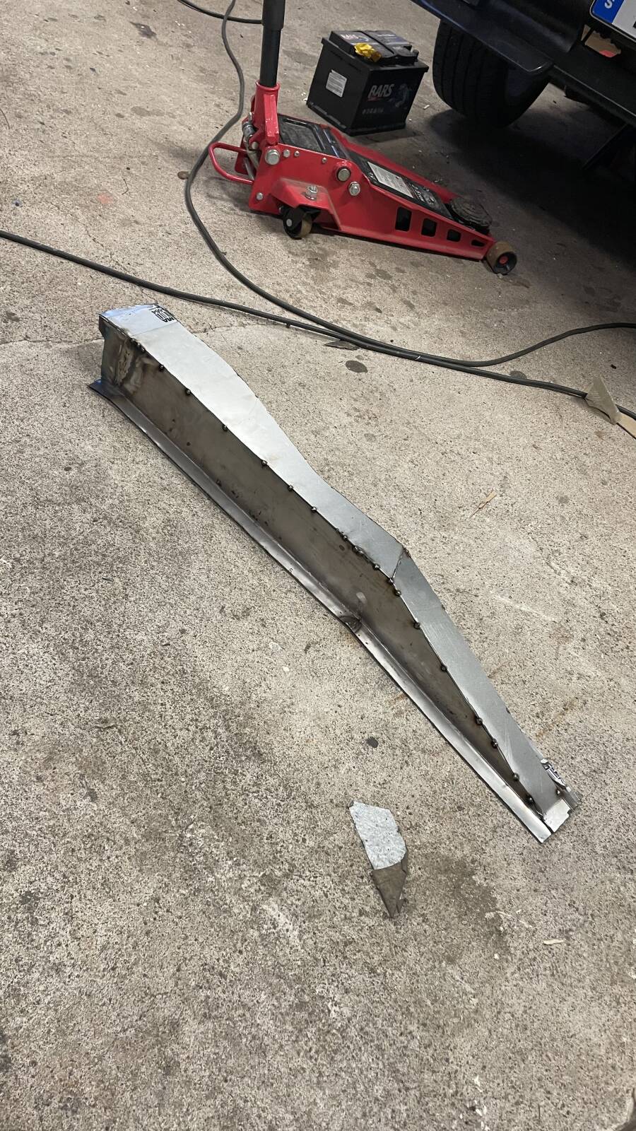

Sen slipade jag till dem så att dem hamna i rätt nivå för att någon annan gång göra under sidan.

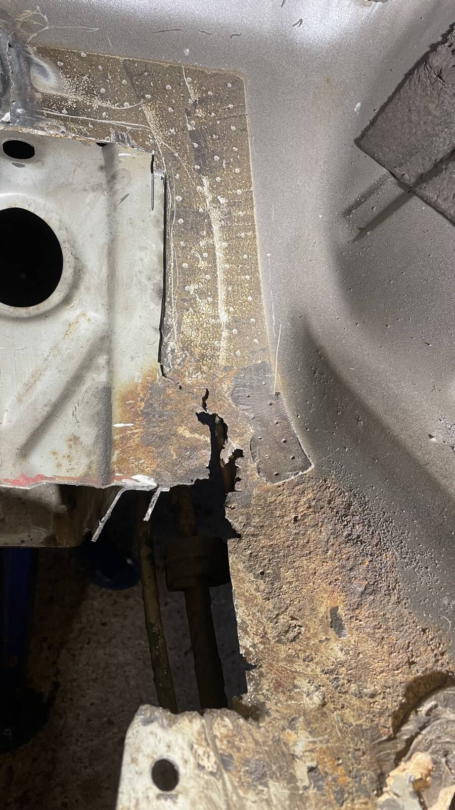

Nu är ja hemma igen här har vi de jag gjort under denna vecka, håller på att fortsätta nu under dagen.
Infästningen vid stabbstaget var de sjukaste, så nu hoppas jag att när bilen är klar så håller den sina rätta vinklar i framvagnen.
