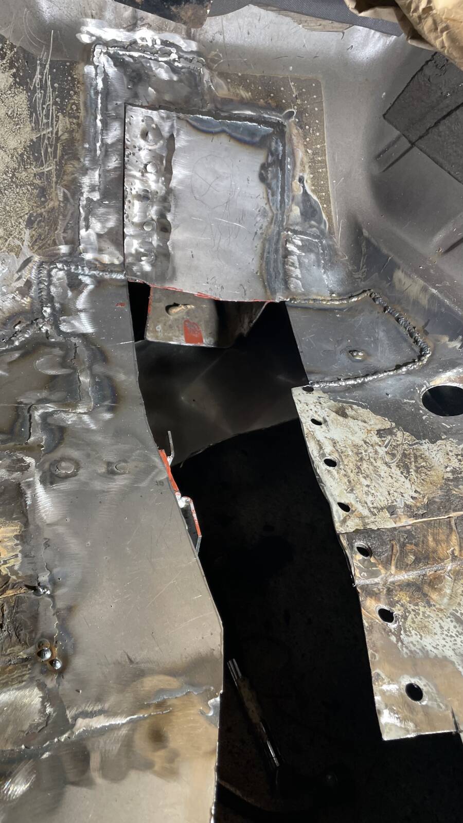

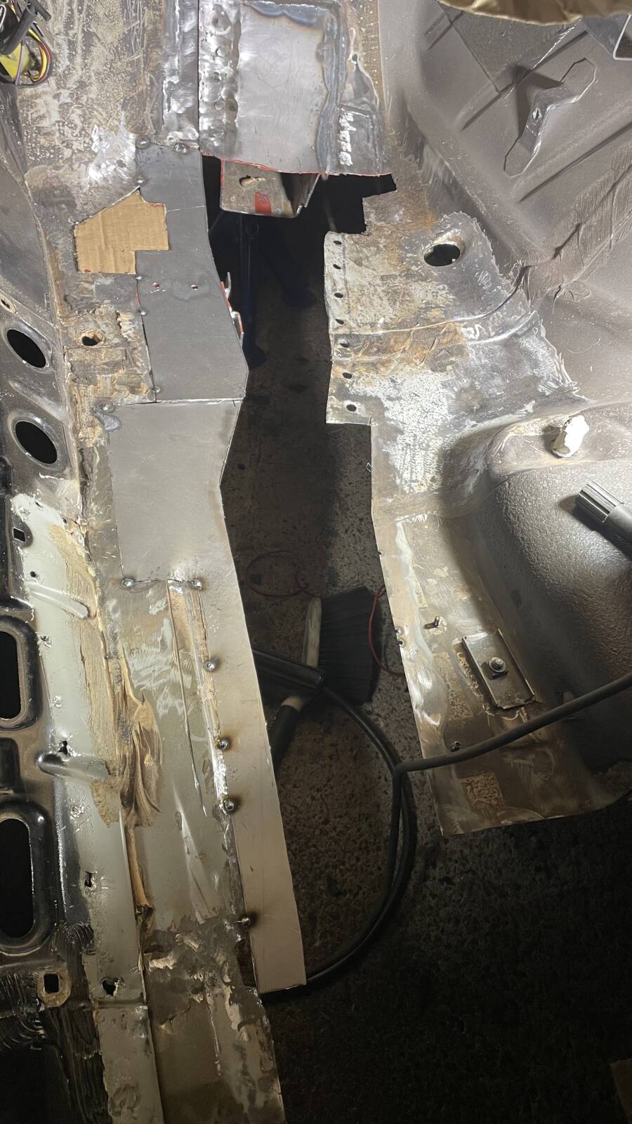

Hejsan, vänster och högersidan klar. Inför balken, fogarna kommer slipas ned och snyggas till inför färg och kit sedan.
https://www1.garaget.org/gallery/images/253/252714/252714-f75b3d82b9d5ea082be76b3496c2b4df.jpg
Lite mycket fogar med det för vara så, blir att vara extra noggran med rostskydd senare!

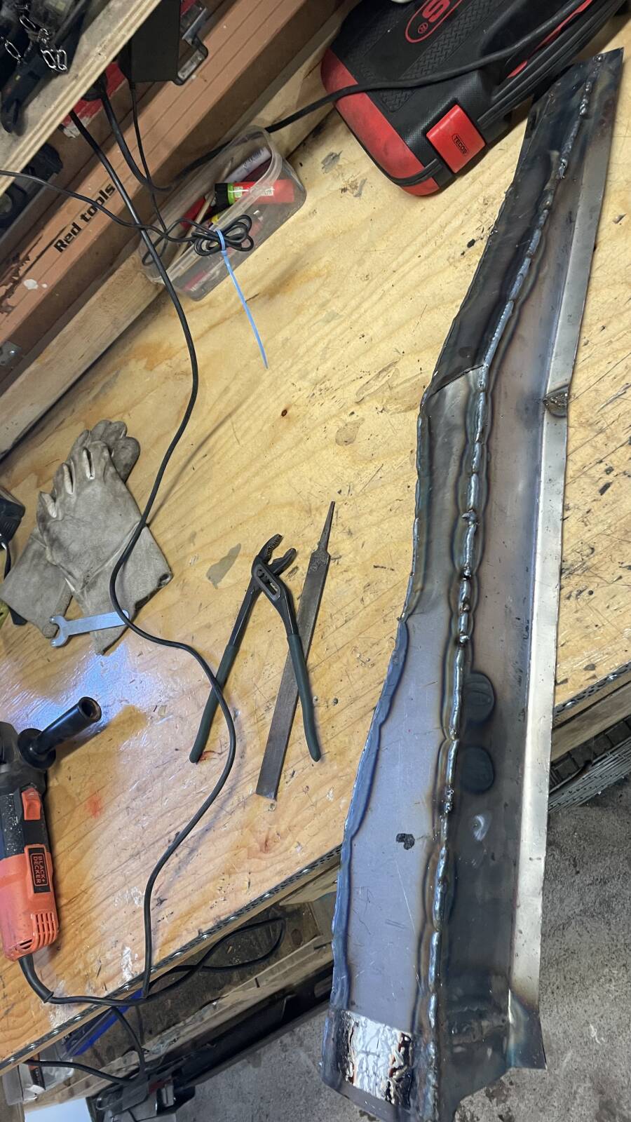

Här är balken helsvetsad, inte de bästa ja gjort men de kommer tåla bra.
https://www1.garaget.org/gallery/images/253/252714/252714-87fae4e2e6760f1fb5deb318914986e8.jpg

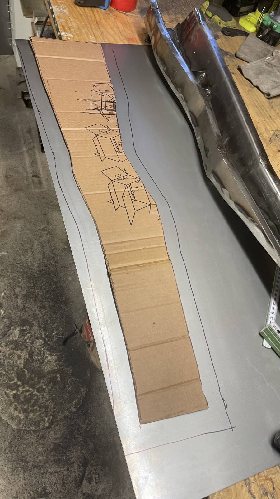

Golvet som ska svetsas på balken och sen punktas in i golvet alternativt helsvetsad men med överlapp.
https://www1.garaget.org/gallery/images/253/252714/252714-13e2f687f28f1e249a5d5cb2bc51cde9.jpg

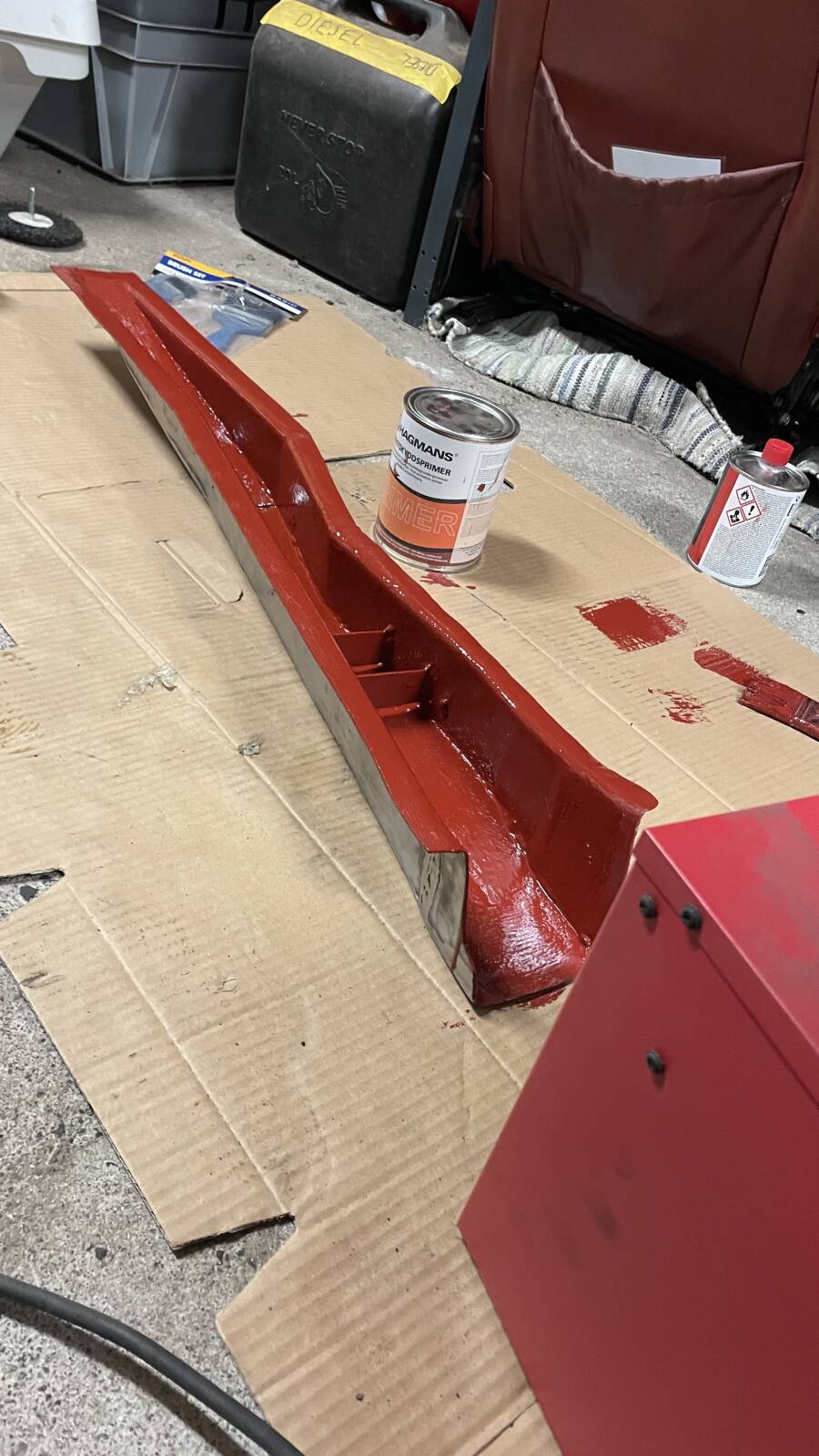

Balkens insida målad, förstärkning i balken där domkraftsfästet. Blir att borra några välplacerade hål för dränering.
https://www1.garaget.org/gallery/images/253/252714/252714-52915a3d8a9e0d9f29da6886f34dde6e.jpg
Det känns inte så tufft längre, trevligt att ta bild och dokumentera allt.
