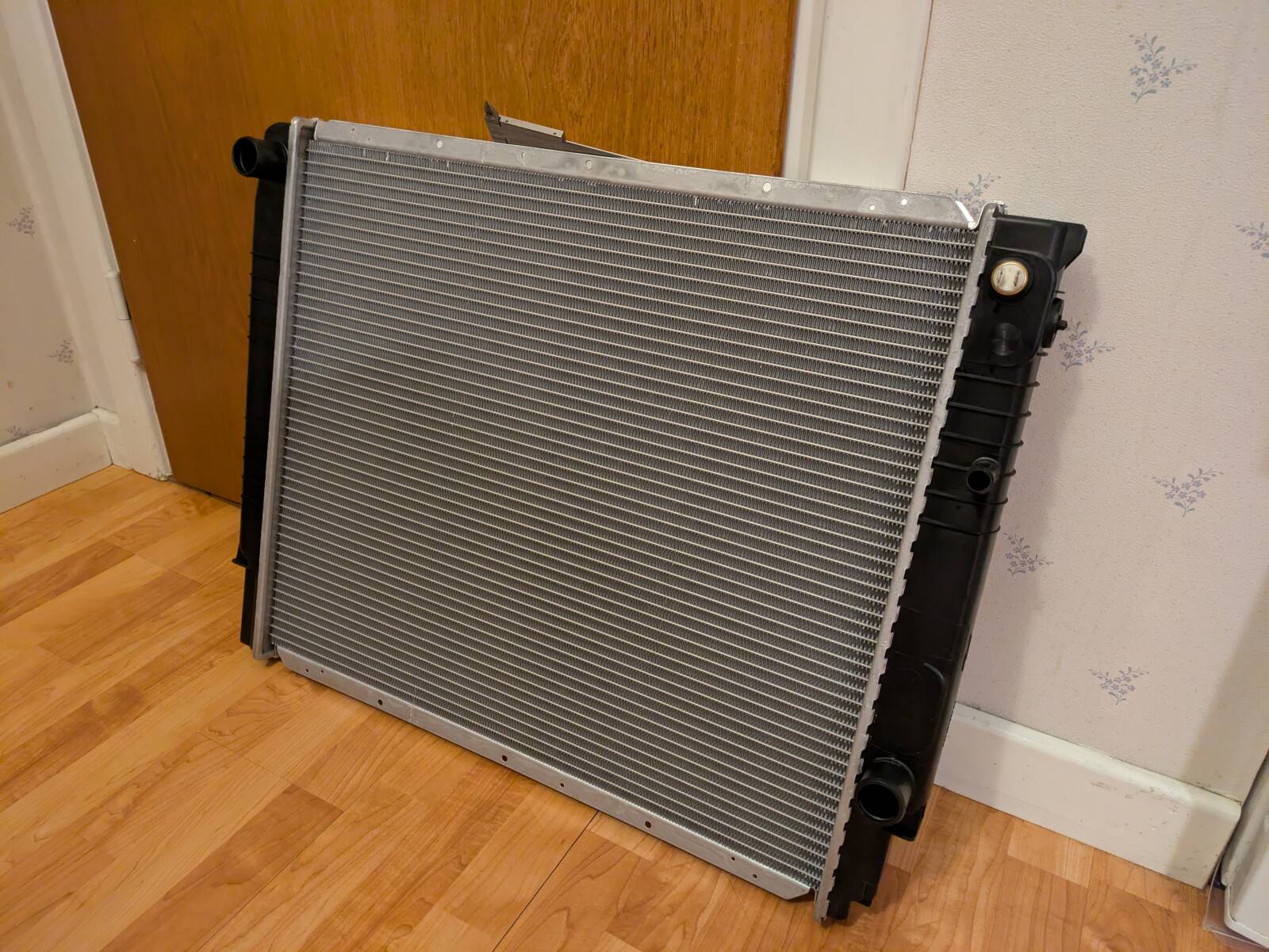

Införskaffade en ny kylare, valet föll på det stora tropic kylet.
Monterade en kylvätsketempgivare till elfläkt i kylet.
https://www1.garaget.org/gallery/images/227/226692/226692-aeb832f2cea05a3316952fe29b6207fd.jpg

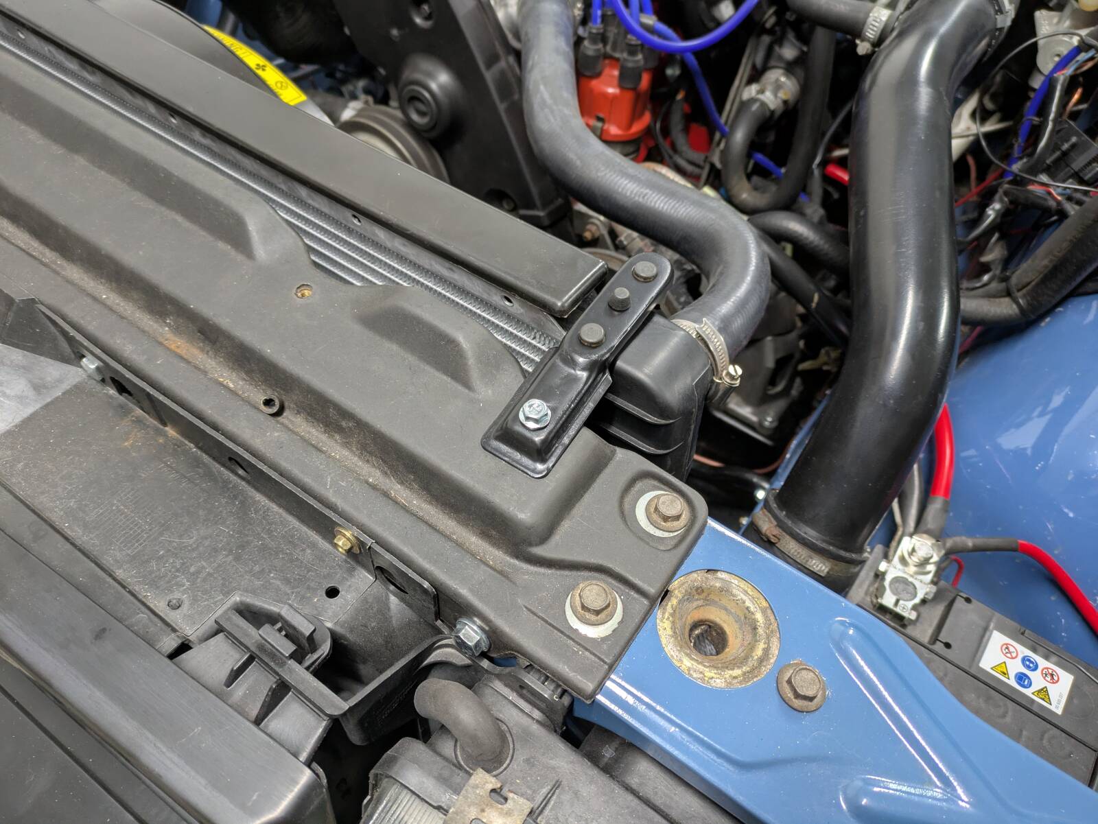

Kylare och elfläkt monterat i bilen. Fick borra nya hål i kylarfästena för att det skulle passa någorlunda med intercoolern.
https://www1.garaget.org/gallery/images/227/226692/226692-51878ad3586dc0589aeedfd160918966.jpg
Svetsade igen det gamla hålet och målade fästena.

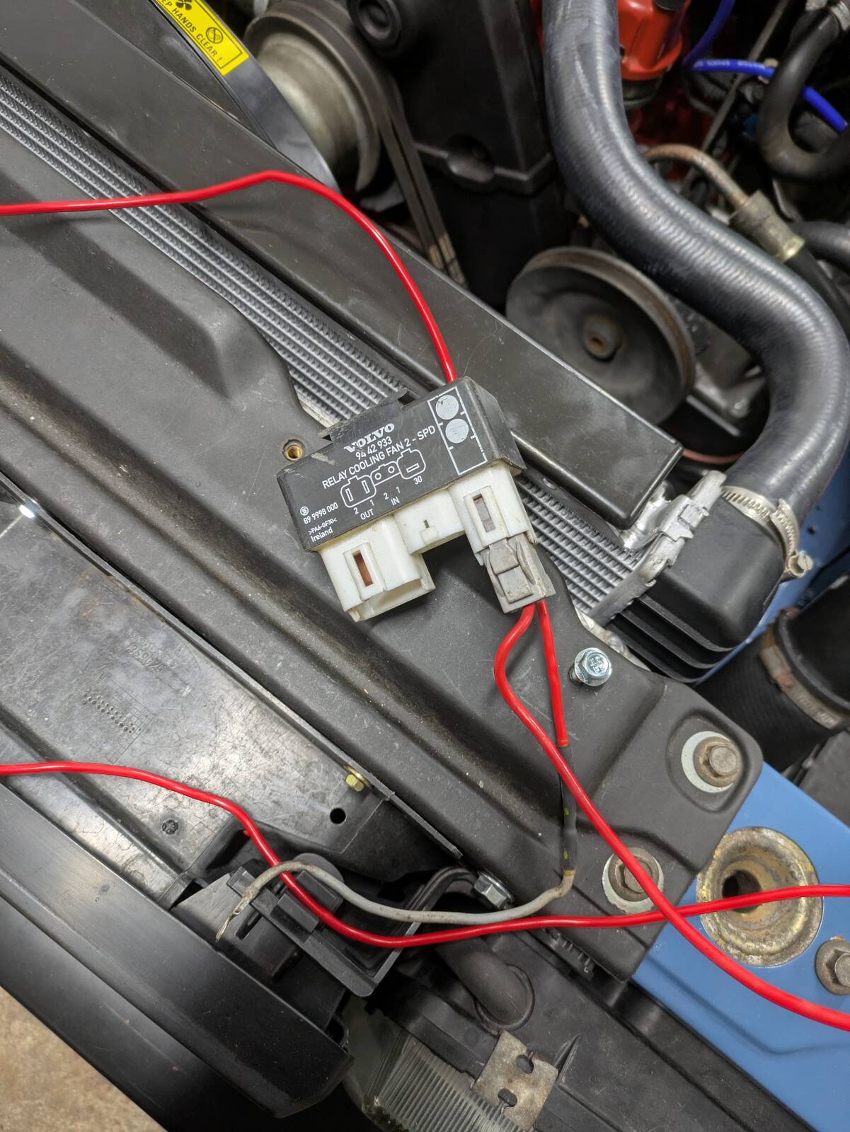

Kopplade in fläkten med original relä och kabel med smältsäkring från 940.
https://www1.garaget.org/gallery/images/227/226692/226692-d56cded0f07bdbe76440f1f01fbffaa6.jpg

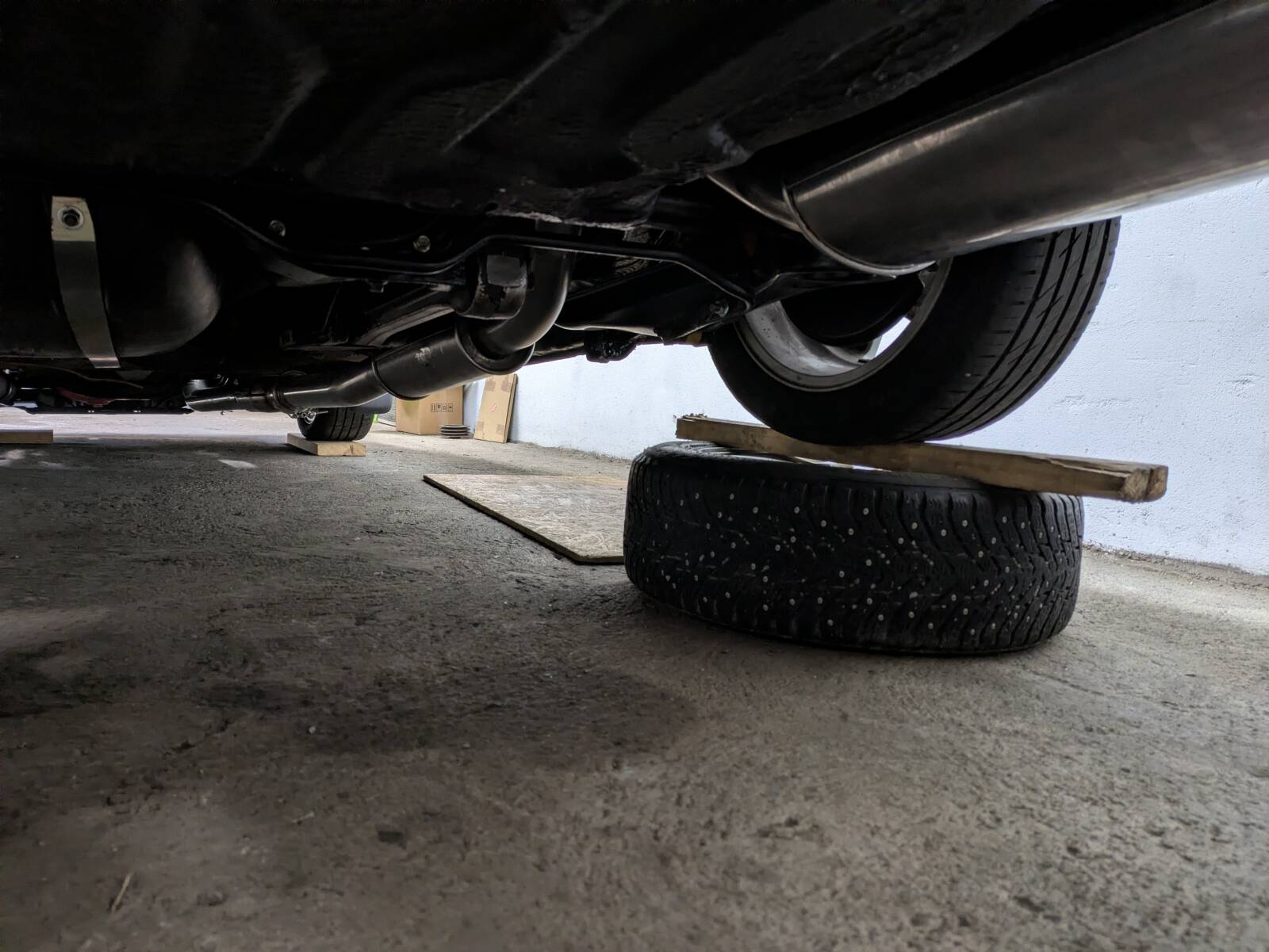

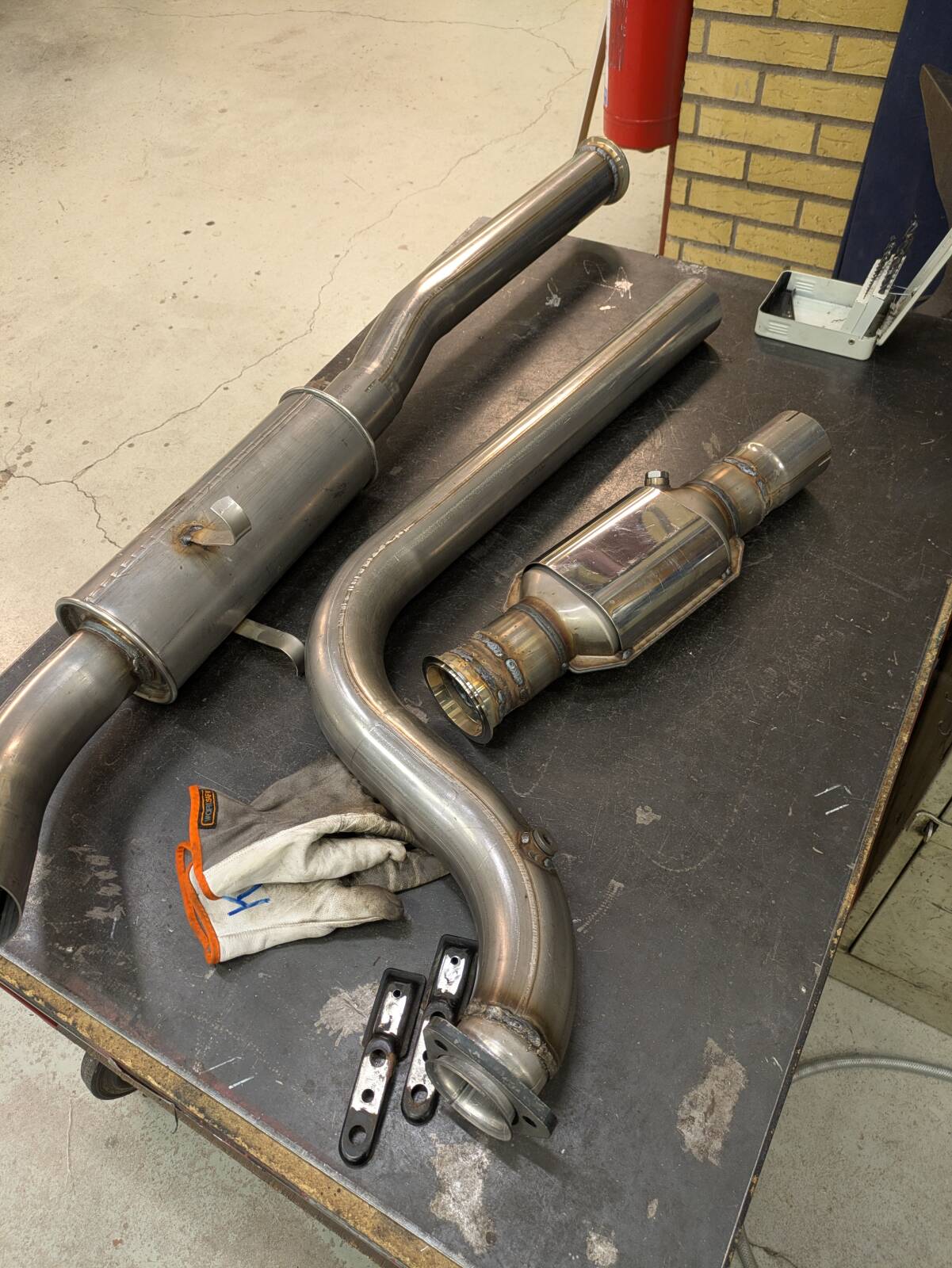

Införskaffade en 3" helsats i rostfritt.
Passformen hade ganska mycket att önska. Fick flytta på fästen och modifiera en del innan jag var nöjd.
https://www1.garaget.org/gallery/images/227/226692/226692-bd9fc5437bd773e655d1ce65dba44cce.jpg
https://www1.garaget.org/gallery/images/227/226692/226692-406c5c5b7a5fe3eb39a80564cb878623.jpg

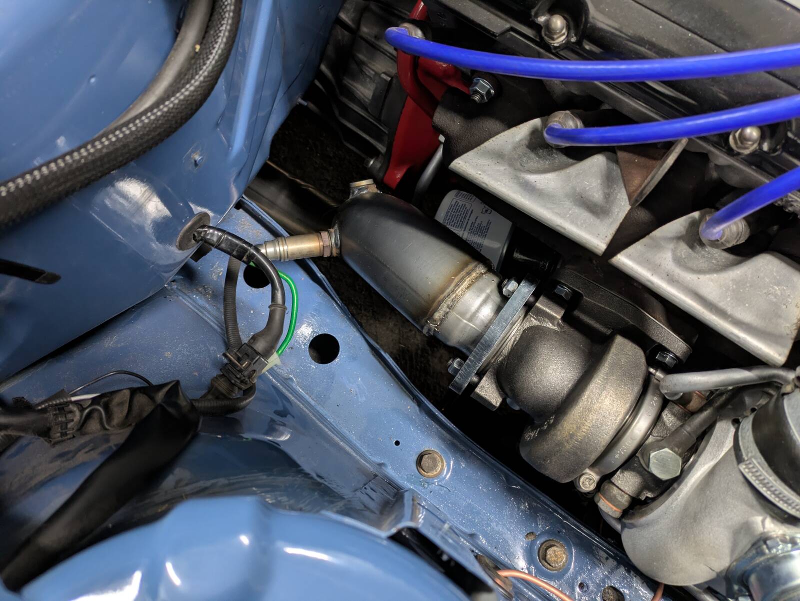

Svetsade dit två lambdamuttrar i downpipen. En till sprutets sond och en till bredbandslambda.
https://www1.garaget.org/gallery/images/227/226692/226692-4d8b94e9ba0e102c1be2b5105a71468a.jpg

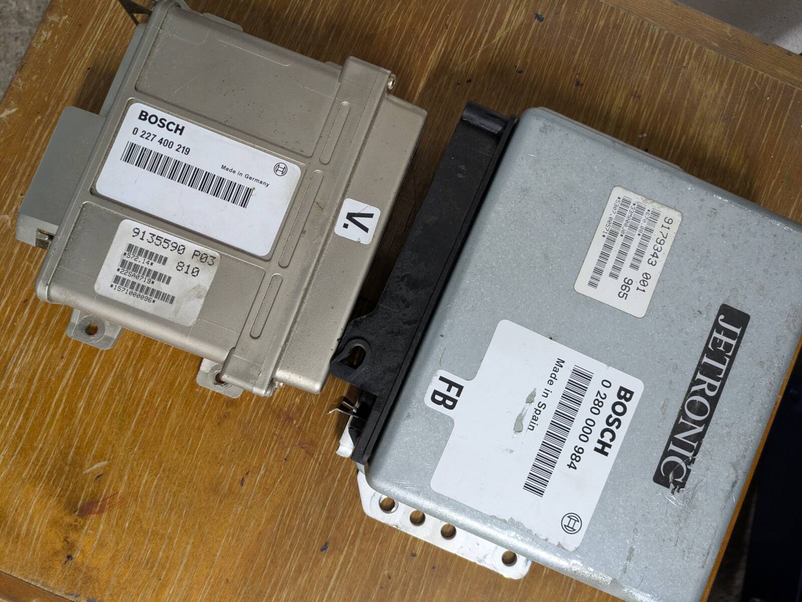

Plockade fram en bränslebox samt en guldbox från 940 turbo.
Försedde dessa med chip som är anpassade till setupen från Dw autokonsult.
Bränsleboxen har original startspärr, men den försvinner när man har "chippat".
https://www1.garaget.org/gallery/images/227/226692/226692-15ffd5e6eb6d1ec19961acc24d9bbf16.jpg
