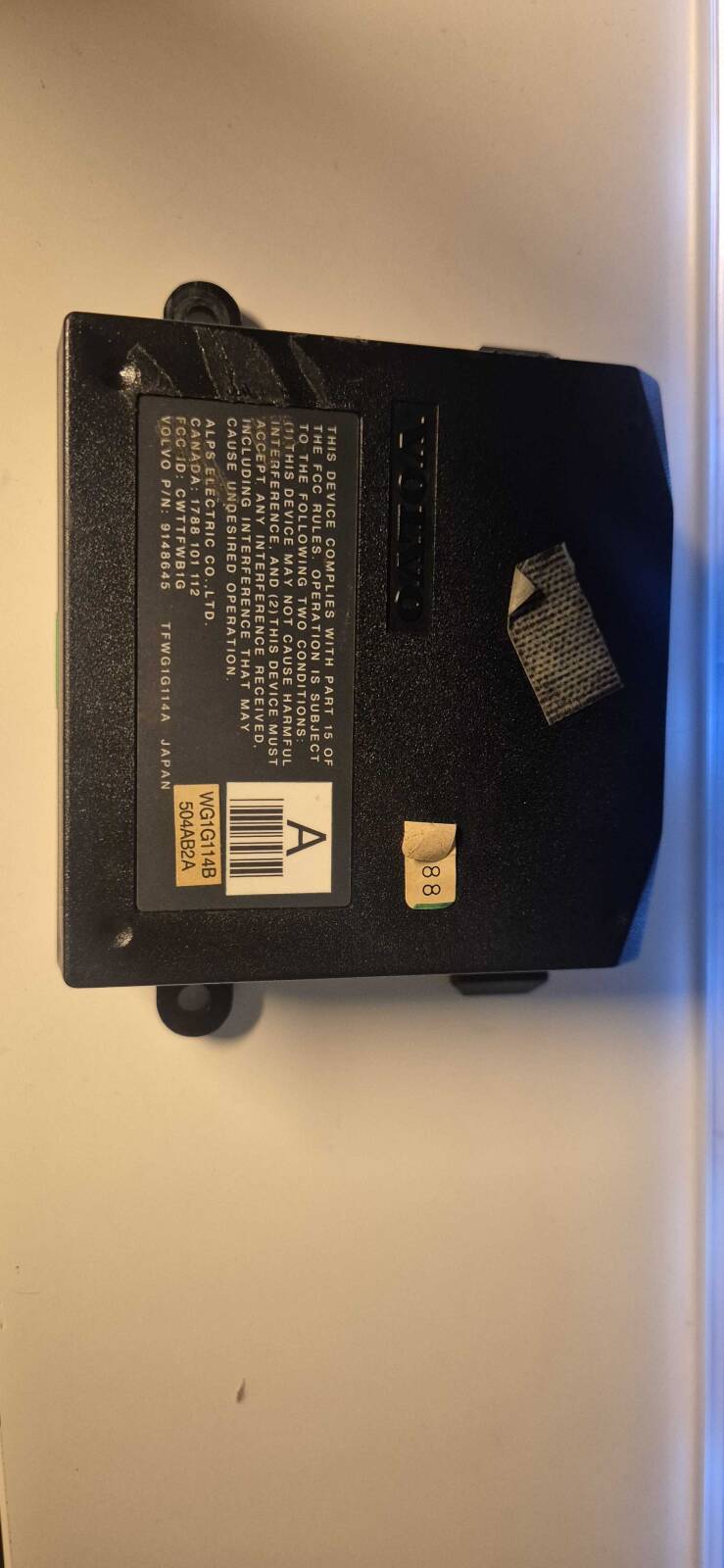

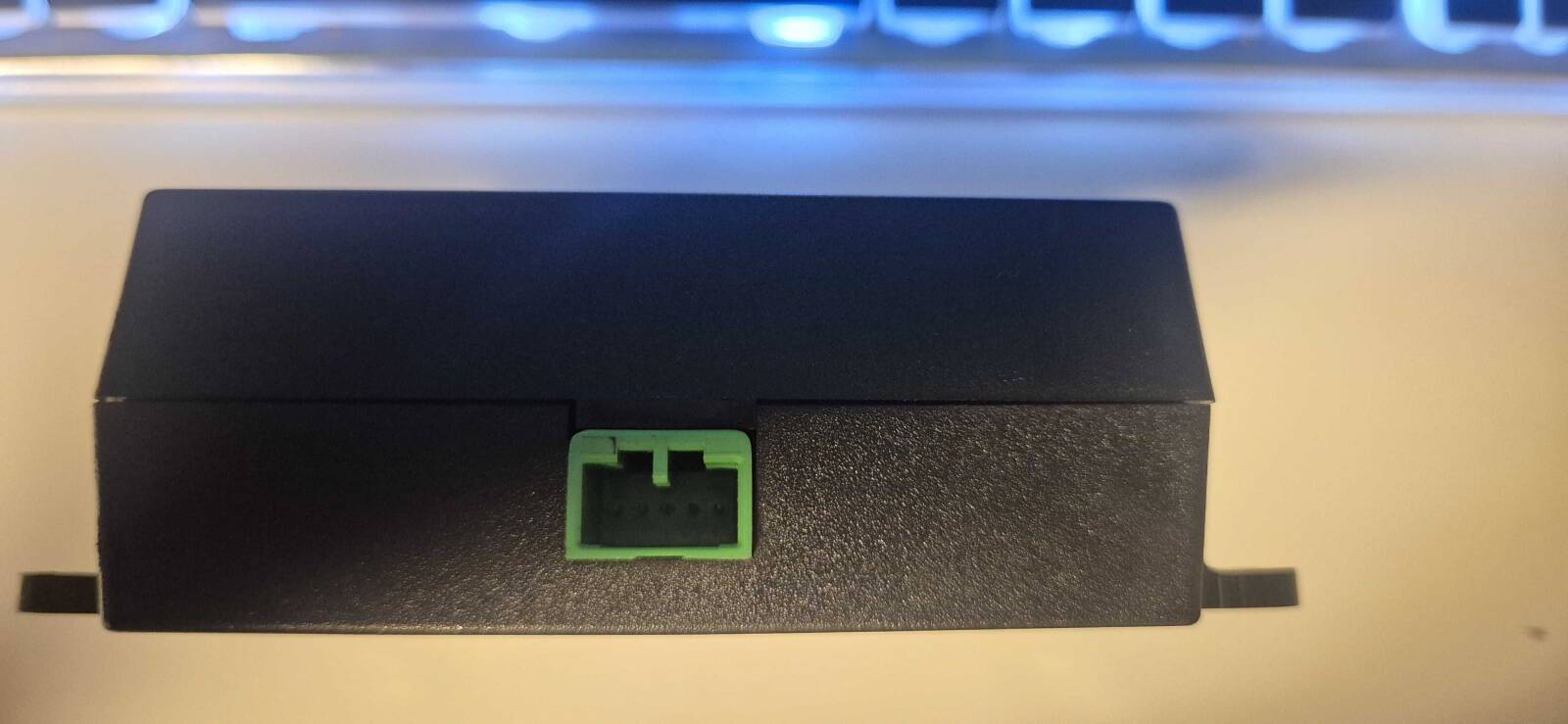

Mottageren skulle jag vela påstå att det är. Jag lägger till en bild
https://www1.garaget.org/gallery/images/247/246155/246155-b116a430b40d76b7b4736605915f6d1d.jpg
https://www1.garaget.org/gallery/images/247/246155/246155-4b415daa49e4086559cffa5d6402dece.jpg
Det står en kod på modulen samt en kod på fjärr nyckeln, de måste tydligen matcha (vilket de gör). FCC ID'et är det som ska matcha.

Aha... Nu var det extremt länge sedan jag höll på med dessa bilar.
Men om jag minns rätt är det alltså det Volvo kallar fjärrstyrt c-lås du har. Detta skiljer sig från Volvo Guard I och II.
Det du beskriver med att vrida på och av tändningen fem gånger kommer från Volvo Guard II (som i sin tur är CarGard 950 i grunden) och jag tror inte att fjärrstyrt c-lås använder samma sätt för programmering, men det är en gissning.
