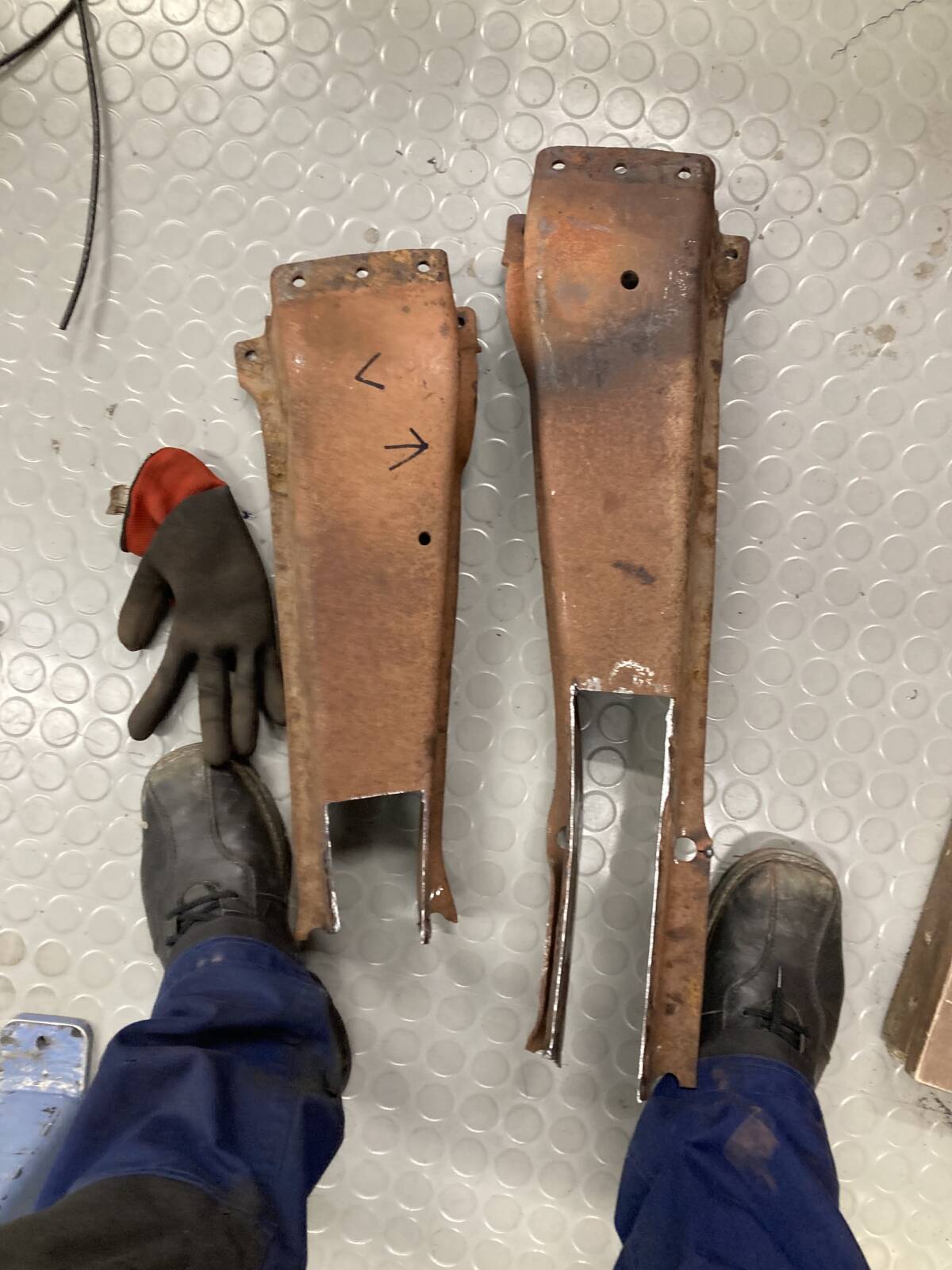

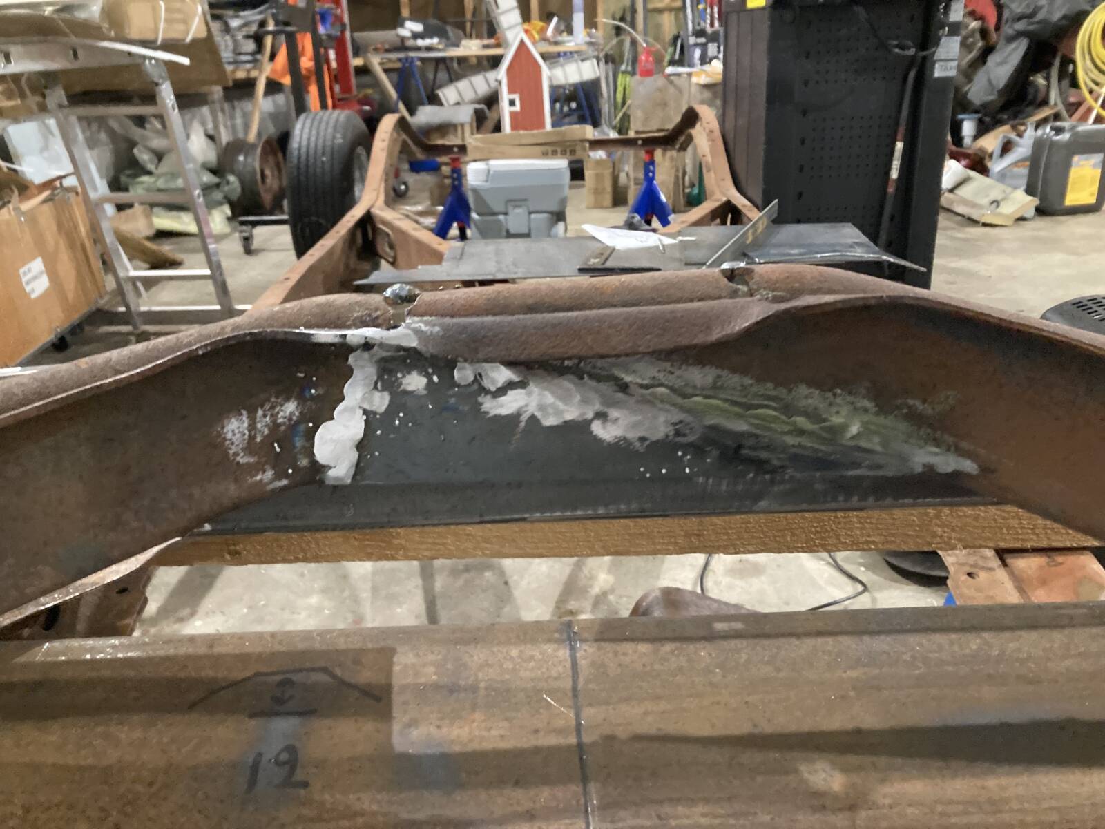

Försöker repararera ramens bakre tvär balk. Utmaningen är att den är sned/vind! Började med att bulta fast balken i ett profilrör.
https://www1.garaget.org/gallery/images/250/249219/249219-77b073cdfab05dfcb3975eba73523743.jpg

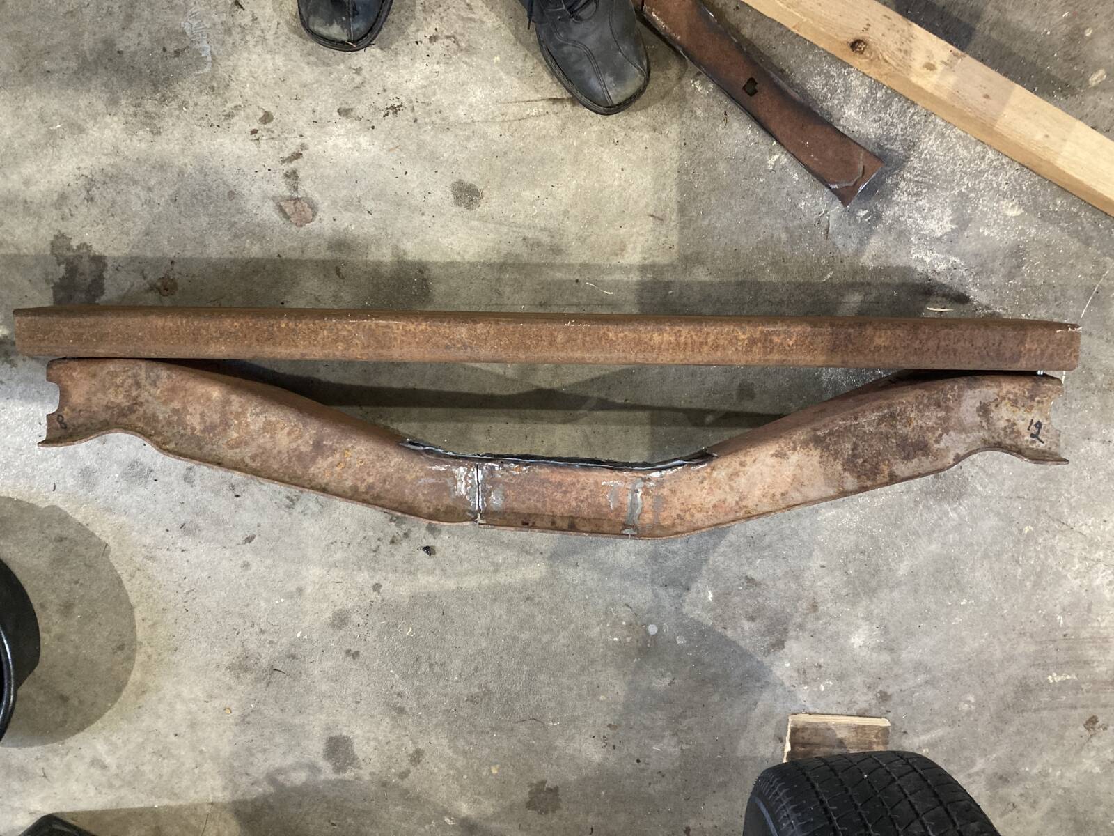

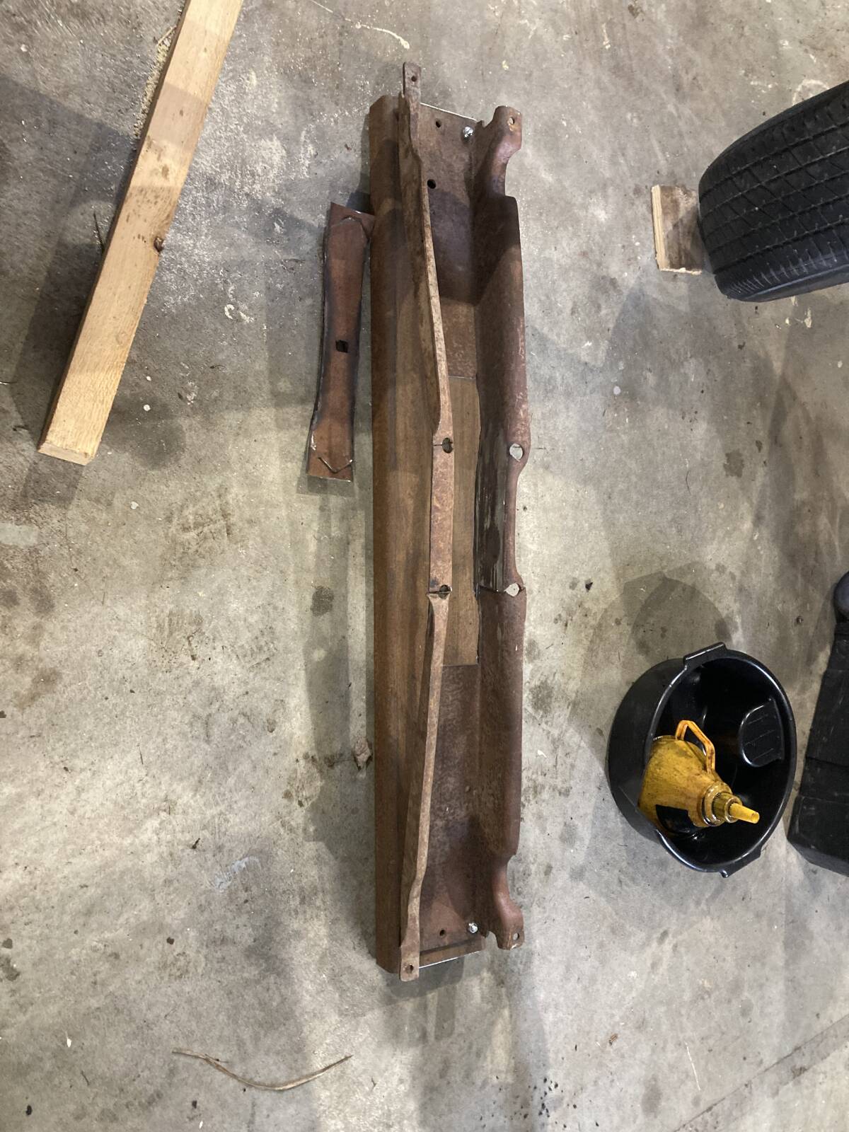

Kapade bort det som var dåligt reparerat. Med facit i hand hade det troligen varit bättre att reparera en sida åt gången och låta den dåliga lagningen vara kvar så länge som möjligt.
https://www1.garaget.org/gallery/images/250/249219/249219-606302ec7c4e2b5937dd083c1af5461c.jpg
https://www1.garaget.org/gallery/images/250/249219/249219-8427bac32bc401018aa363b084e63d0c.jpg

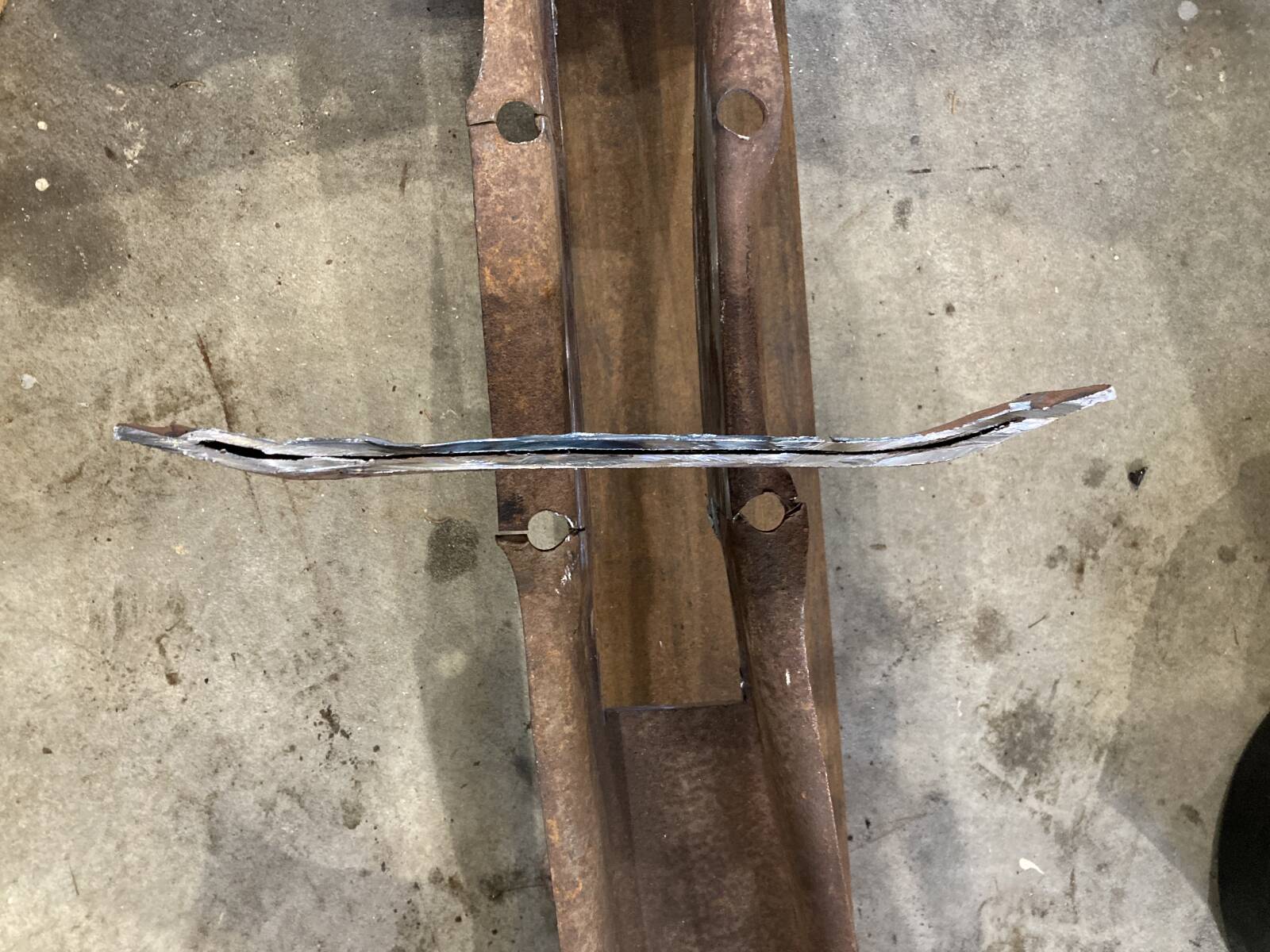

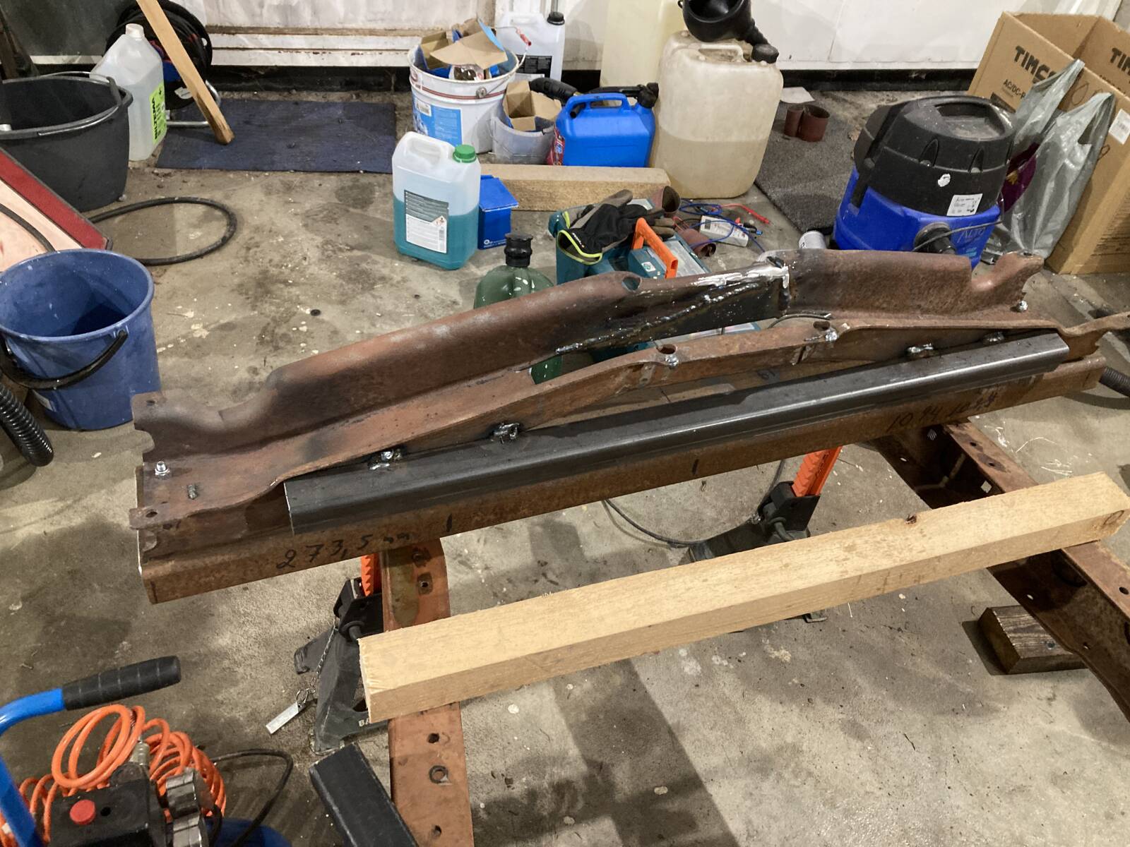

Tanken var att försöka räta ut balken (med våld) men det slutade inte så bra...
https://www1.garaget.org/gallery/images/250/249219/249219-31fc32ade9857ee984060bba9f2faba1.jpg
https://www1.garaget.org/gallery/images/250/249219/249219-6254d5758b431403c5a9bd357b4e57e4.jpg

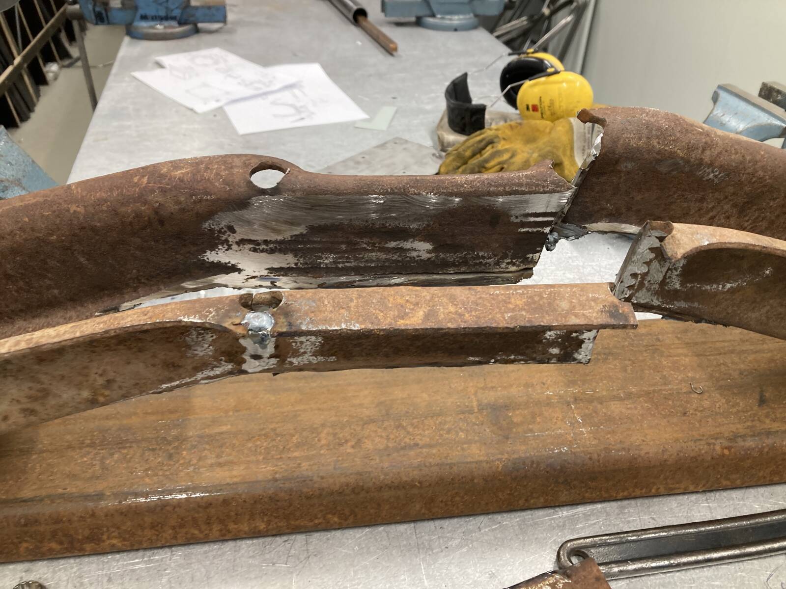

Ena sidan av balken borde vara rak så svetsade fast ett profilrör för att att ha något att utgå ifrån.
https://www1.garaget.org/gallery/images/250/249219/249219-7ff026499a2468b0e5a77bbae0f90a83.jpg
Första reparationsbiten av 5 mm plåt  på plats.
https://www1.garaget.org/gallery/images/250/249219/249219-79563093107bf1ed2b342af9acfe0751.jpg
