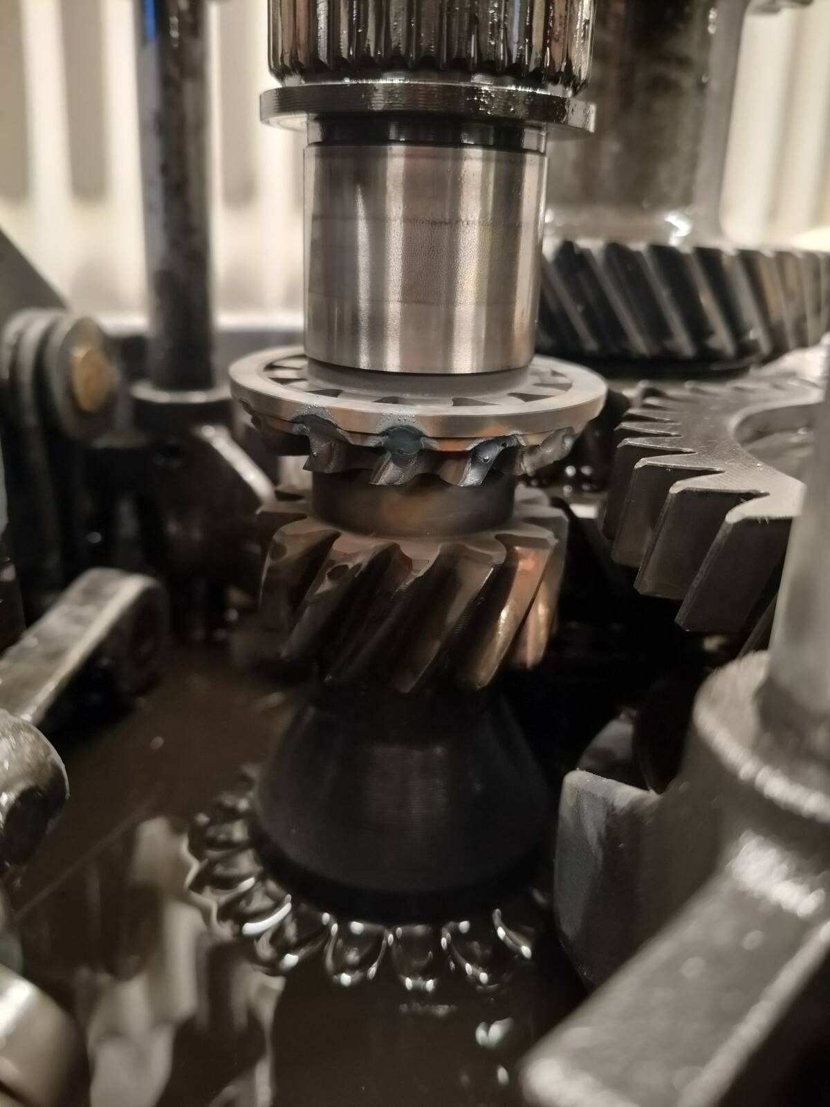

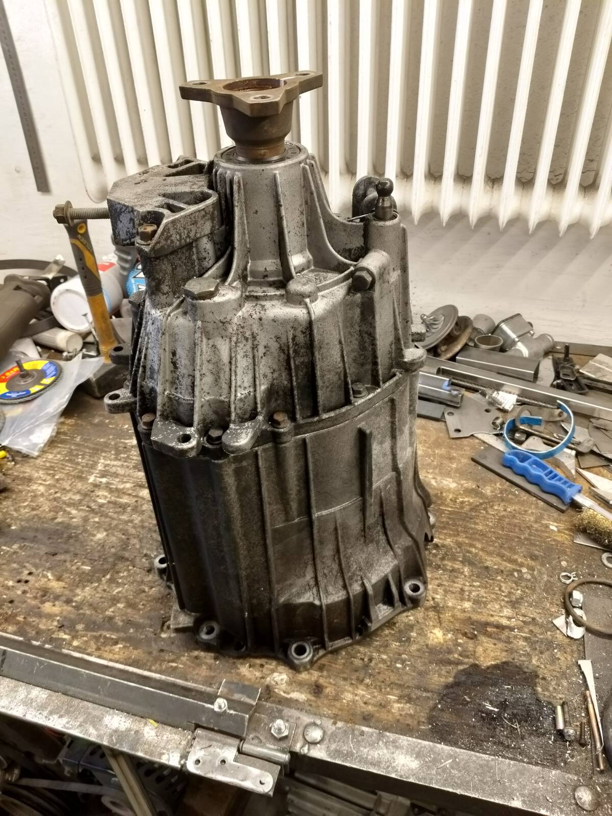

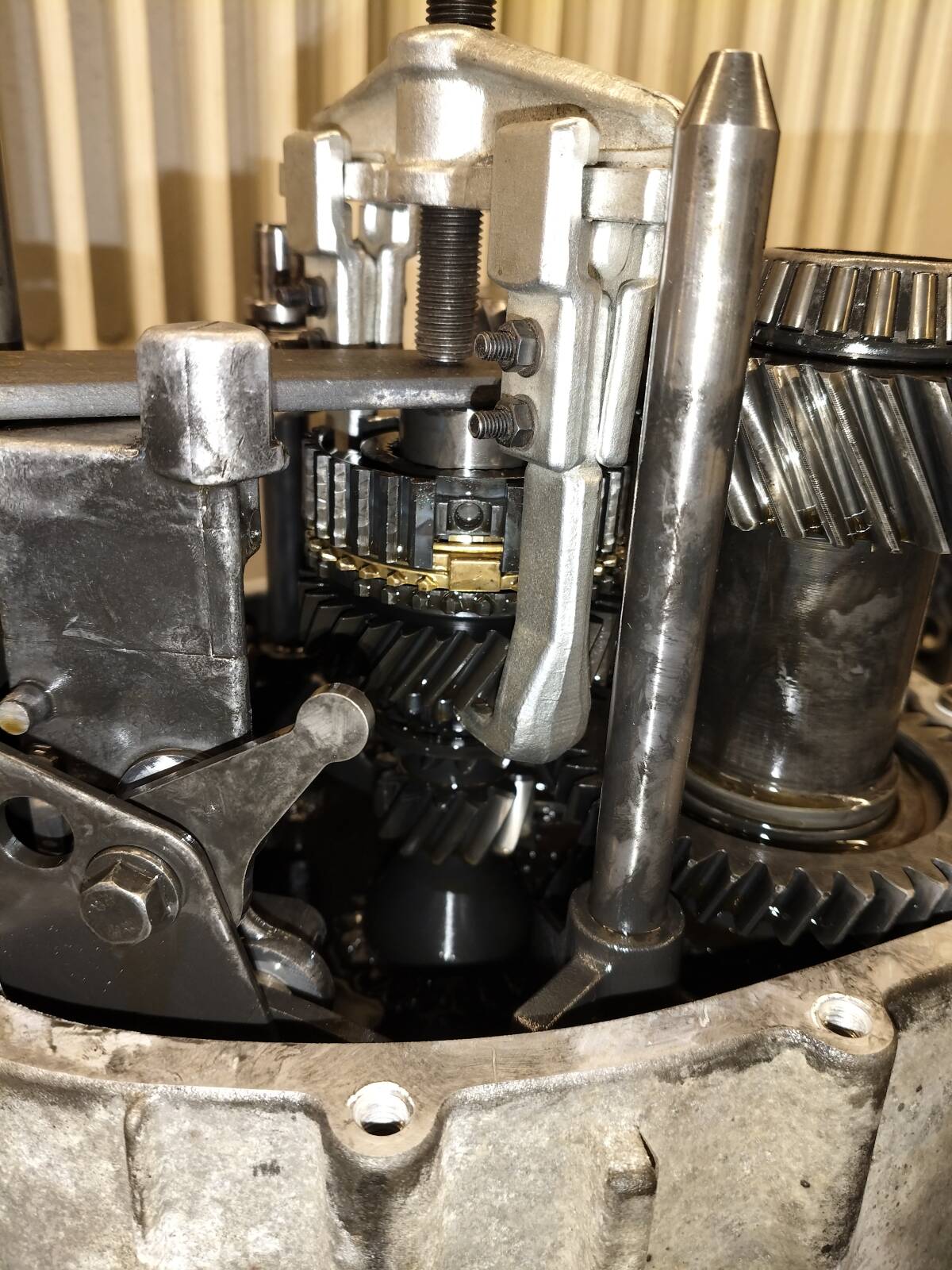

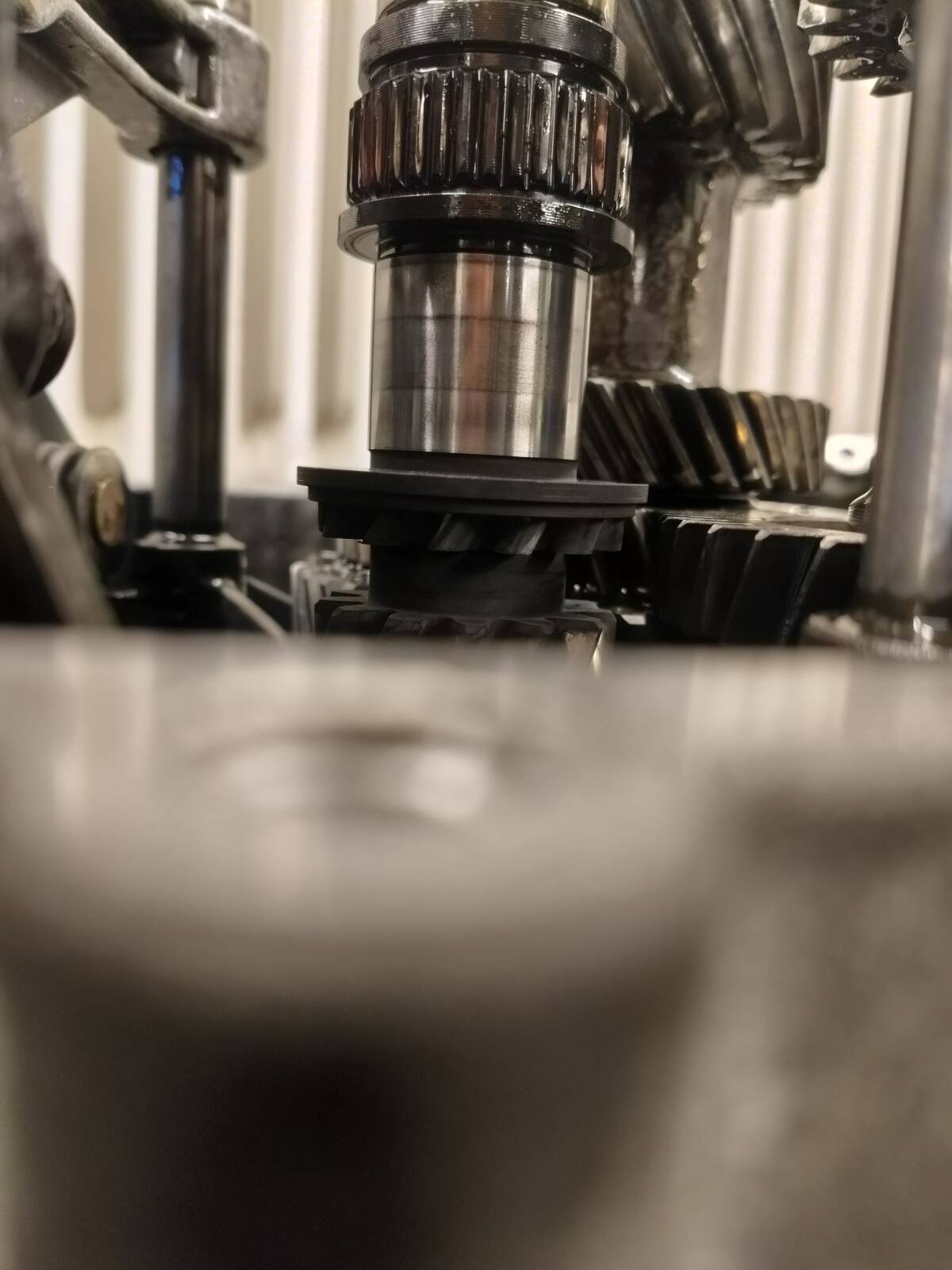

Efter jag monterat 2,5" avgassystemet så ställde jag upp laddtrycket till 1bar och finjusterade mappningen ytterligare, det tyckte inte M46-lådan om tongue
M46an ger ifrån sig ett metalliskt skrikande när 1bar laddtryck nås och samtidigt känns det som kopplingen slirar. Och efter detta började så läggs OD i oroväckande mjukt.
Tvivlar på att kopplingen slirar då jag provtryckt och shimsat in den för max klämkraft så min teori är att något inuti overdrive-enheten inte klarar av vridet.

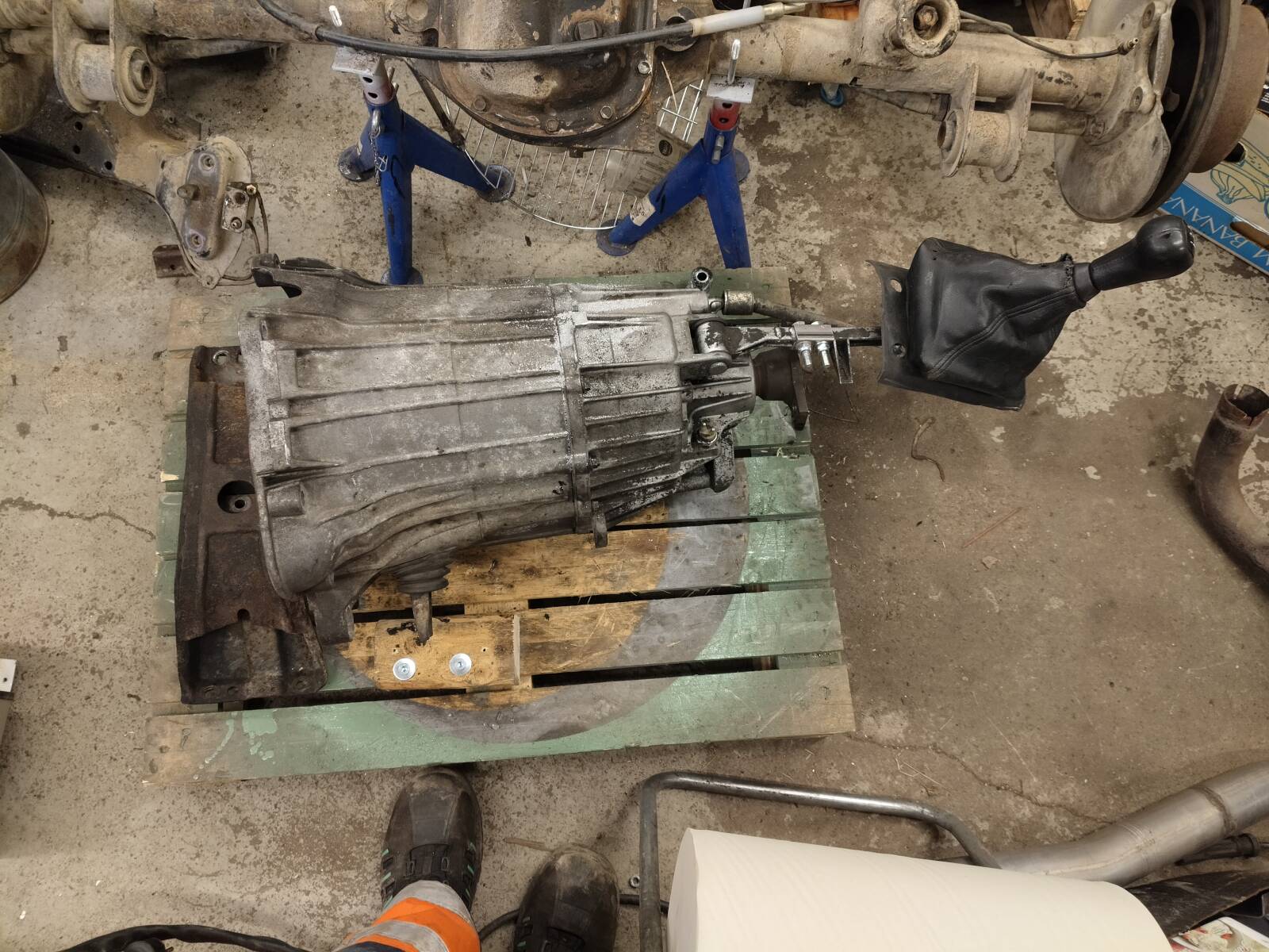

Men det dök upp en billig M90 från en 1997 940 med 28k mil på tradera så den slog jag till på så slipper jag svetsa om Opel-lådan jag tidigare hade planer på.
Frakten på M90in blev dyrare än själva lådan så totalpriset blev 2800kr. Verkar ändå vara helt ok pris för en frisk och komplett M90-låda.

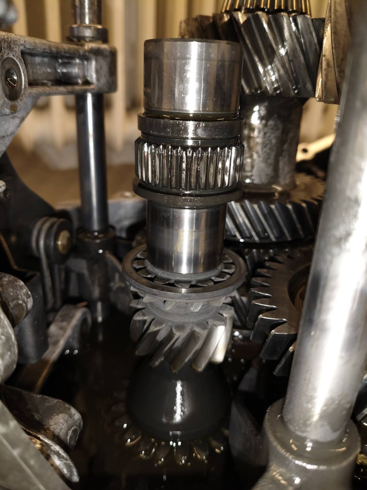

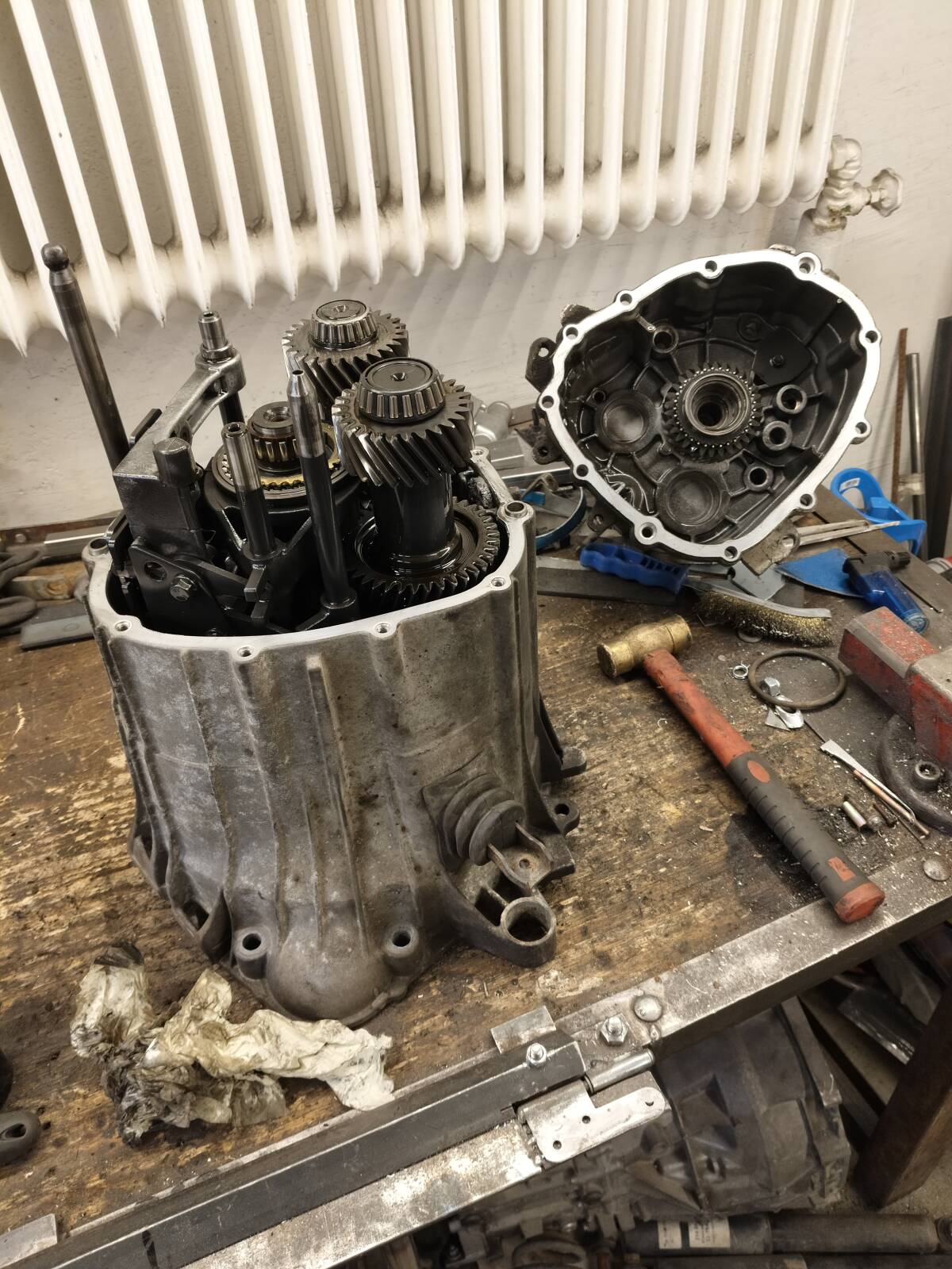

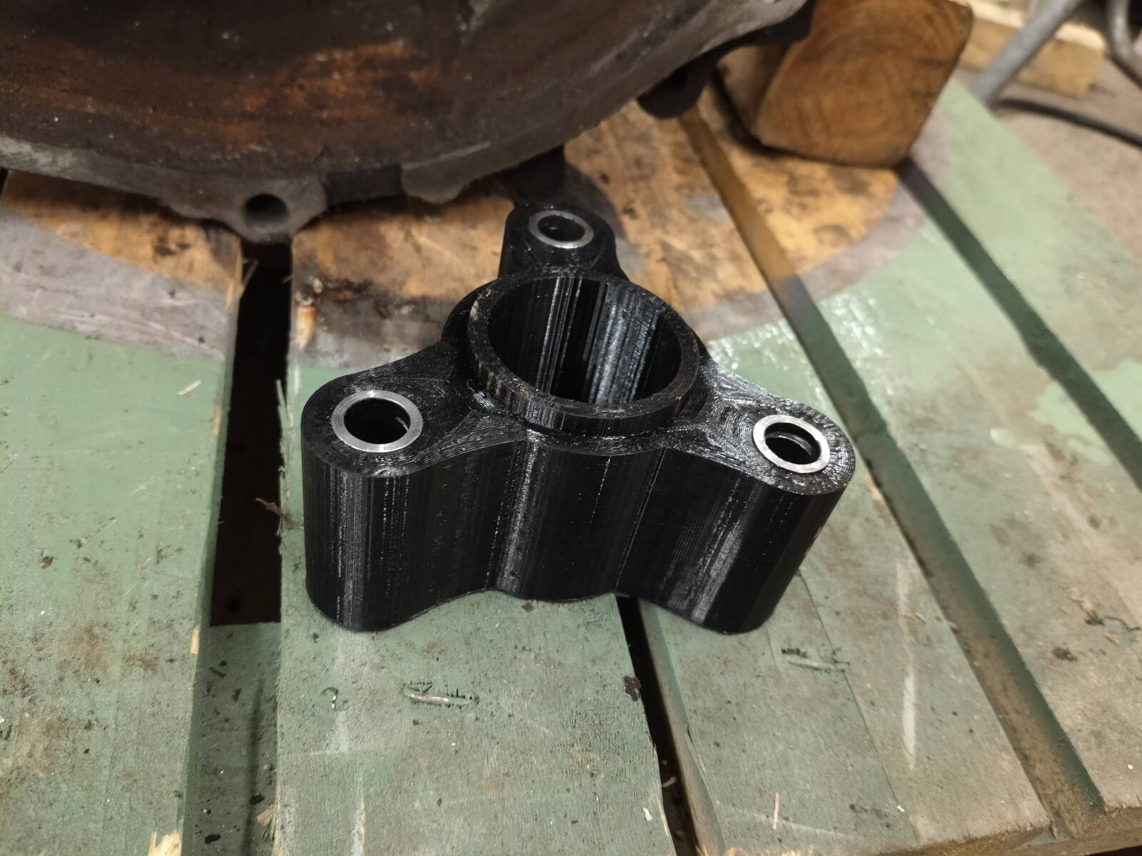

I helgen har jag då svetsat 3ans stoppring, kortat växellänkaget 95mm, byggt om en stödlagerbalk för att passa med 740-stödlager samt 3d-printat en 49mm kardanförlängare.

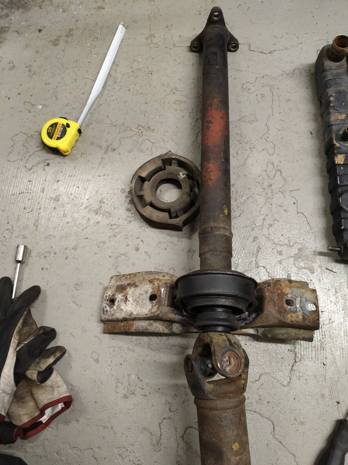

M47-kardan med hardyskiva hade jag redan liggandes i mina gömmor.
Jag har även beställt delar som behövs för M90-konverteringen.
228mm Volvo 850 lamell, Volvo 940 kopplingshuvudcylinder och slavcylinder, låsring slavcylinder, stålomspunnen kopplingsslang, MKM M90-spakfäste, MKM M90 växellådsbalk MKM kopplingspedal och 3st M12x110 10.9 skruv.
Kommit fram till att M90-konverteringen kommer landa på runt 10,000kr innan det är färdigt. Lite dyrare än jag räknat med pga alla saker runtomkring man inte tänker på, men känns som det kommer vara värt det i slutändan smile
https://www1.garaget.org/gallery/images/161/160471/160471-cf7df8d185572f0a94a5791b1b61e81d.jpg
https://www1.garaget.org/gallery/images/161/160471/160471-e59a159fda84f94510ba51d8de99011c.jpg
https://www1.garaget.org/gallery/images/161/160471/160471-e7b542b13bf861f5a7f874dfc16fddc3.jpg
https://www1.garaget.org/gallery/images/161/160471/160471-6898af8bfba4e31ebb3e54a627170006.jpg
https://www1.garaget.org/gallery/images/161/160471/160471-95553ff487a70432b3316a5d300345c9.jpg

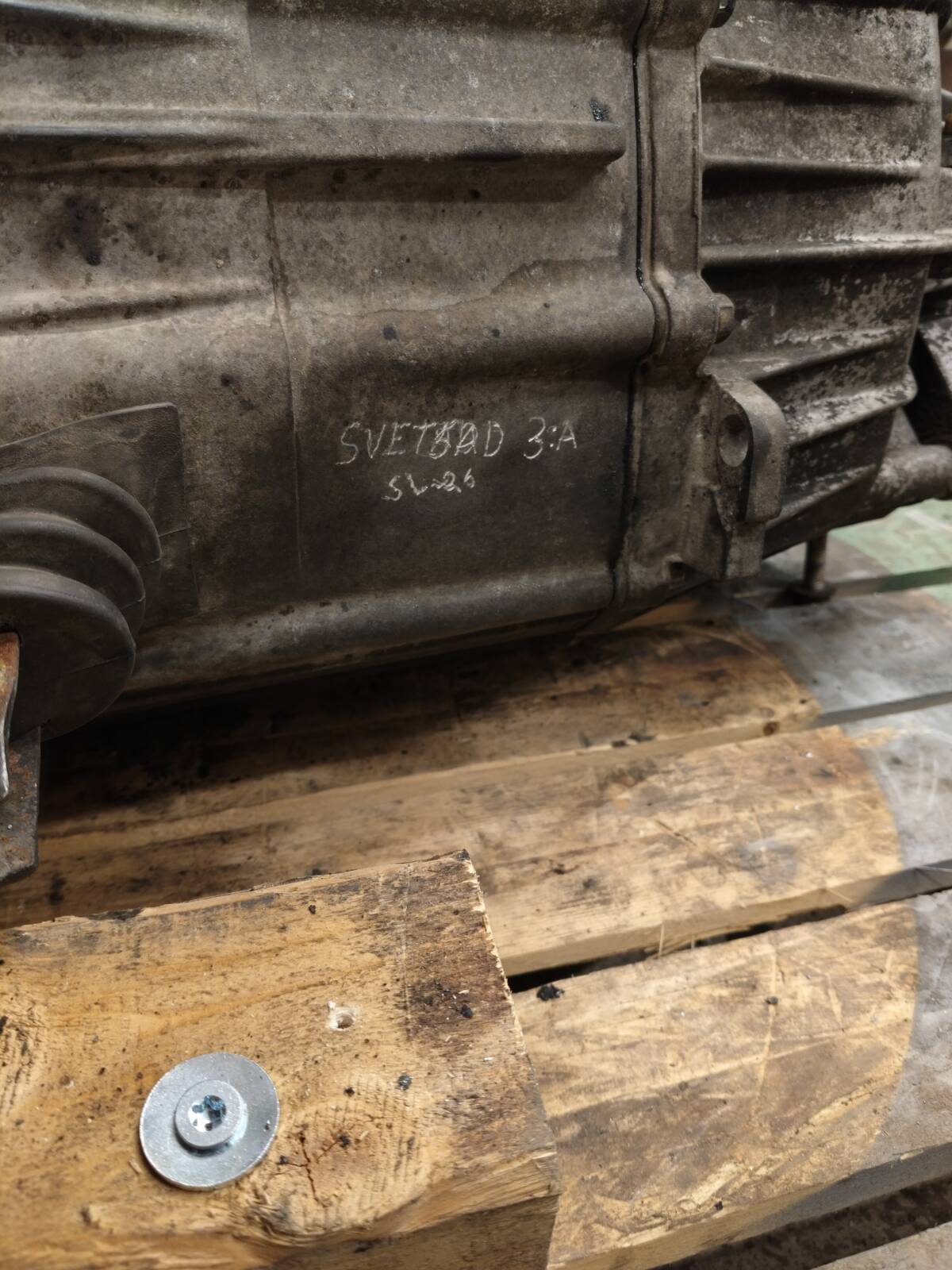

Smälte fast stoppringen med tig-svetsen.
https://www1.garaget.org/gallery/images/161/160471/160471-a9059d52b8b60575eb281daea2f8f2e0.jpg
Ristade in på lådan att 3an är svetsad så man inte glömmer bort det.
https://www1.garaget.org/gallery/images/161/160471/160471-f2251b90f49fd94f2c1ef28e3060d2d5.jpg

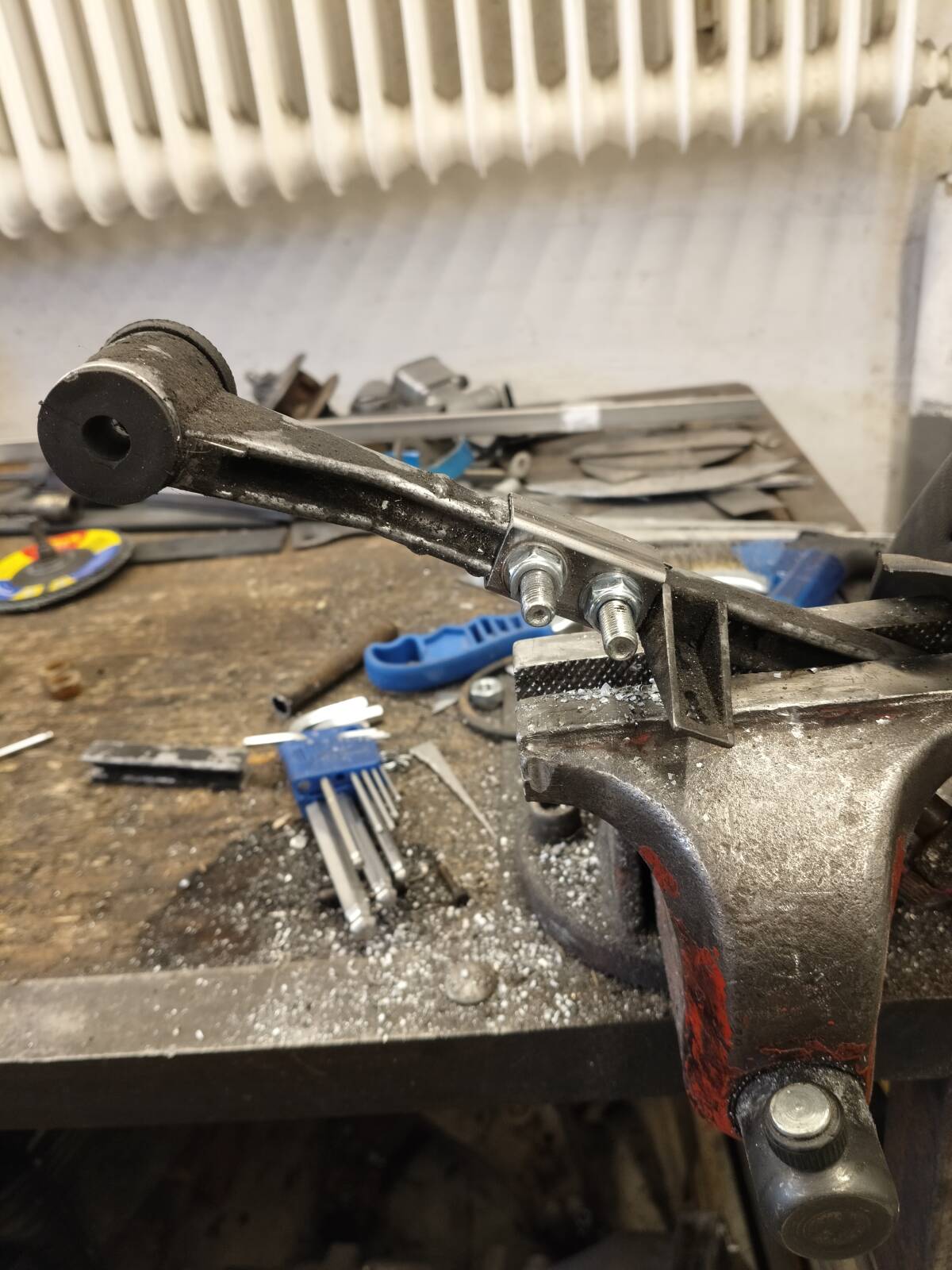

Kortat växellänkaget 95mm
https://www1.garaget.org/gallery/images/161/160471/160471-569c62b1d7a92ec0ecf7accd893e13b6.jpg
https://www1.garaget.org/gallery/images/161/160471/160471-470ad46fb64c2f160ff5f91fd2fd14ba.jpg
https://www1.garaget.org/gallery/images/161/160471/160471-a4f8eb952cf8144c206f21249311ef74.jpg

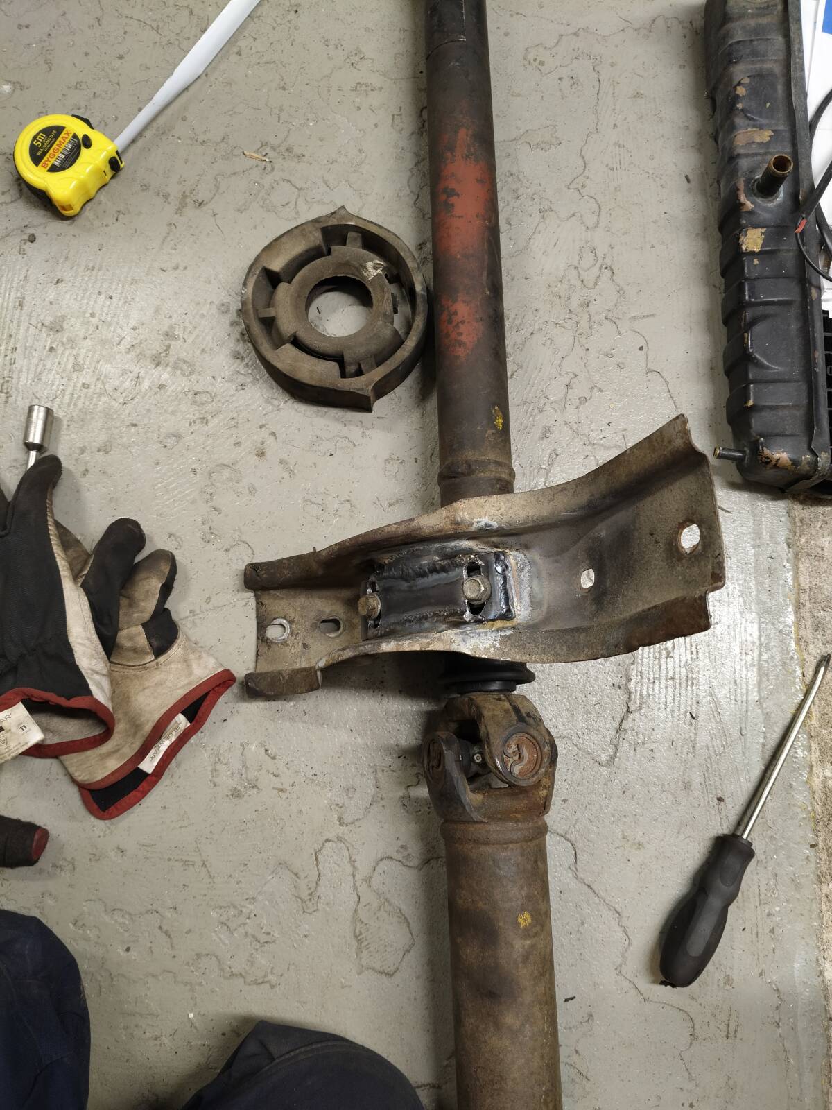

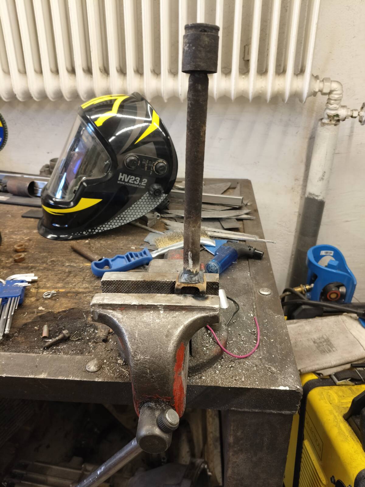

Byggt om en stödlagerbalk då jag redan hade 740-stödlager på M47-kardanen. Blir att köpa en ASS balk senare.
https://www1.garaget.org/gallery/images/161/160471/160471-c8734feb8b630496dd0db91ba5c8534b.jpg
https://www1.garaget.org/gallery/images/161/160471/160471-9e77667a08061ea2d8648741f73fca44.jpg
3D-printad 49mm kardanförlängare i PETG, tog 15h att skriva ut och sen en stund med arbete för att kapa och pressa i stålhylsor. Men kommer hålla tills jag köper en i aluminium.
