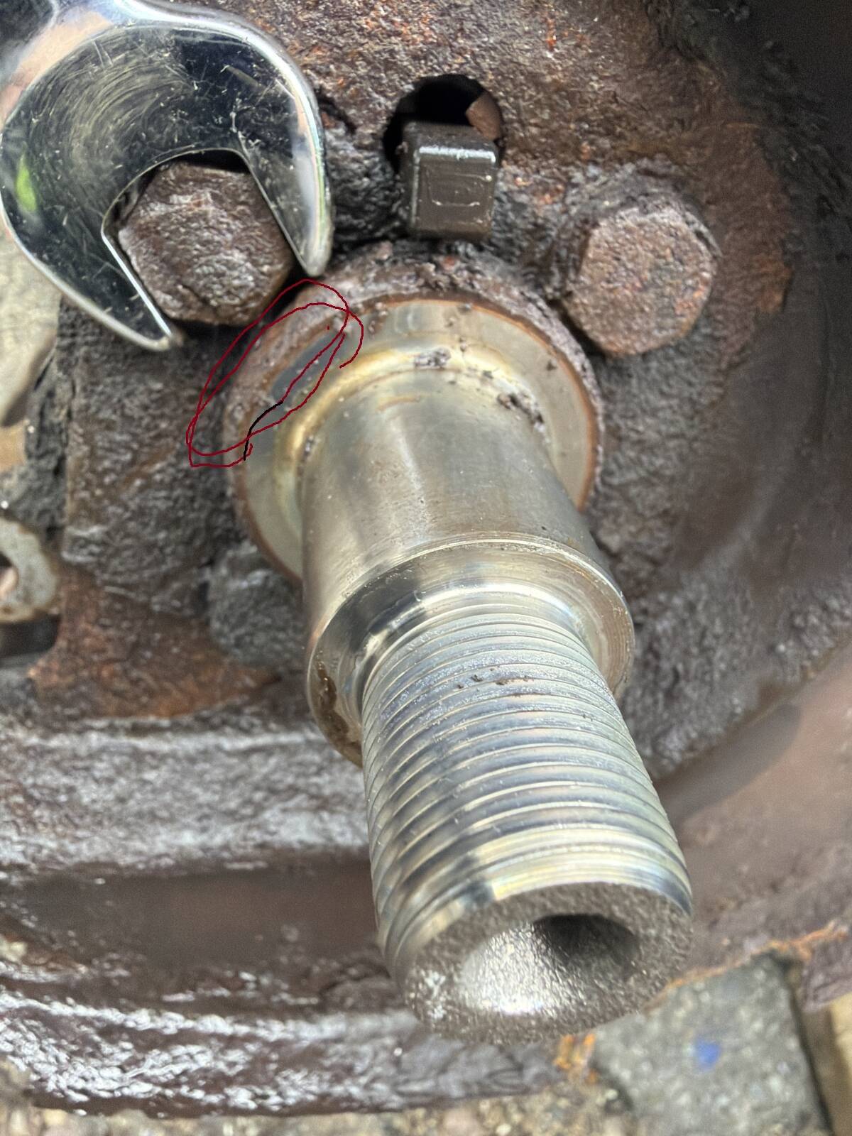

testade med en 3/8 hylsa från biltema och lyckades knacka på den, samtidigt så lostnade det en "skorpa" se ringen på bilen, Den rostringen går till viss del att knacka bort. Så kanske har lagrats smuts / rostat och blivit större? under de ca 17 år bilen varit i trafik. Eller är det rimligt att med rosten att själva "väggen" hamnat närmare bulten? https://www1.garaget.org/gallery/images/246/245550/245550-56f57528a6a1978c9129e5fd4459fe64.jpg
