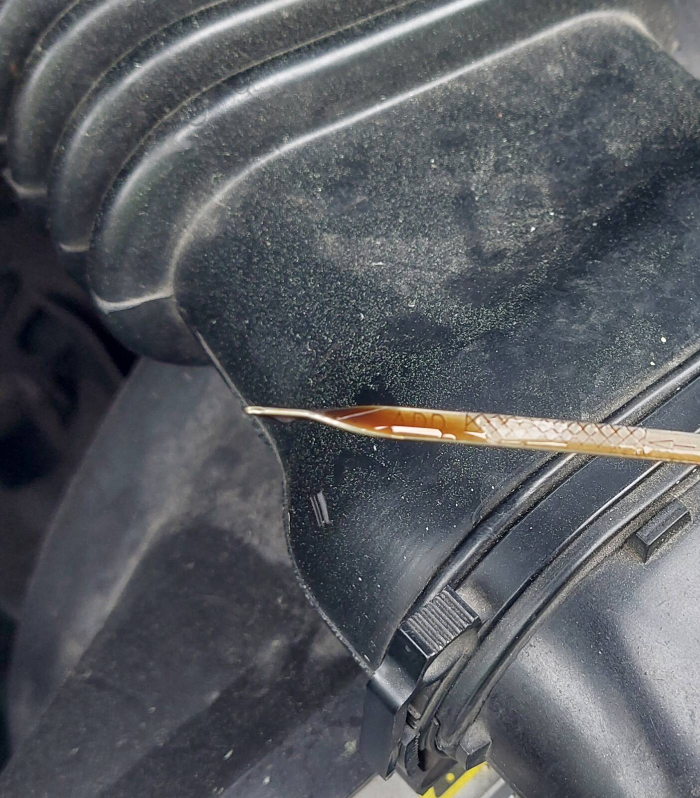

#100
Den har stått sen i fredags, skulle kolla oljan idag på morgonen jösses tur att man kollade.. fick fylla på några deciliter när man provkörde den 25 mil och fyllde den till 80-90% mot max. Den har nog förbränt över en halvliter? De har inte haft koll på oljenivån iaf.. under 10+ åren man ägt den så har jag aldrig behövt fylla olja mellan service som är varje år 250-500mil.
https://www1.garaget.org/gallery/images/179/178011/178011-42a6624fd3e2150d91d078183a0adc4b.jpg
Beställt nya stift, olja, filter, och tuneup kitt vet inte hur mycket de slitit med tändkablarna och de är billiga så byter jag allt:-).
Senast redigerat av Low (för 1 timme sedan)
