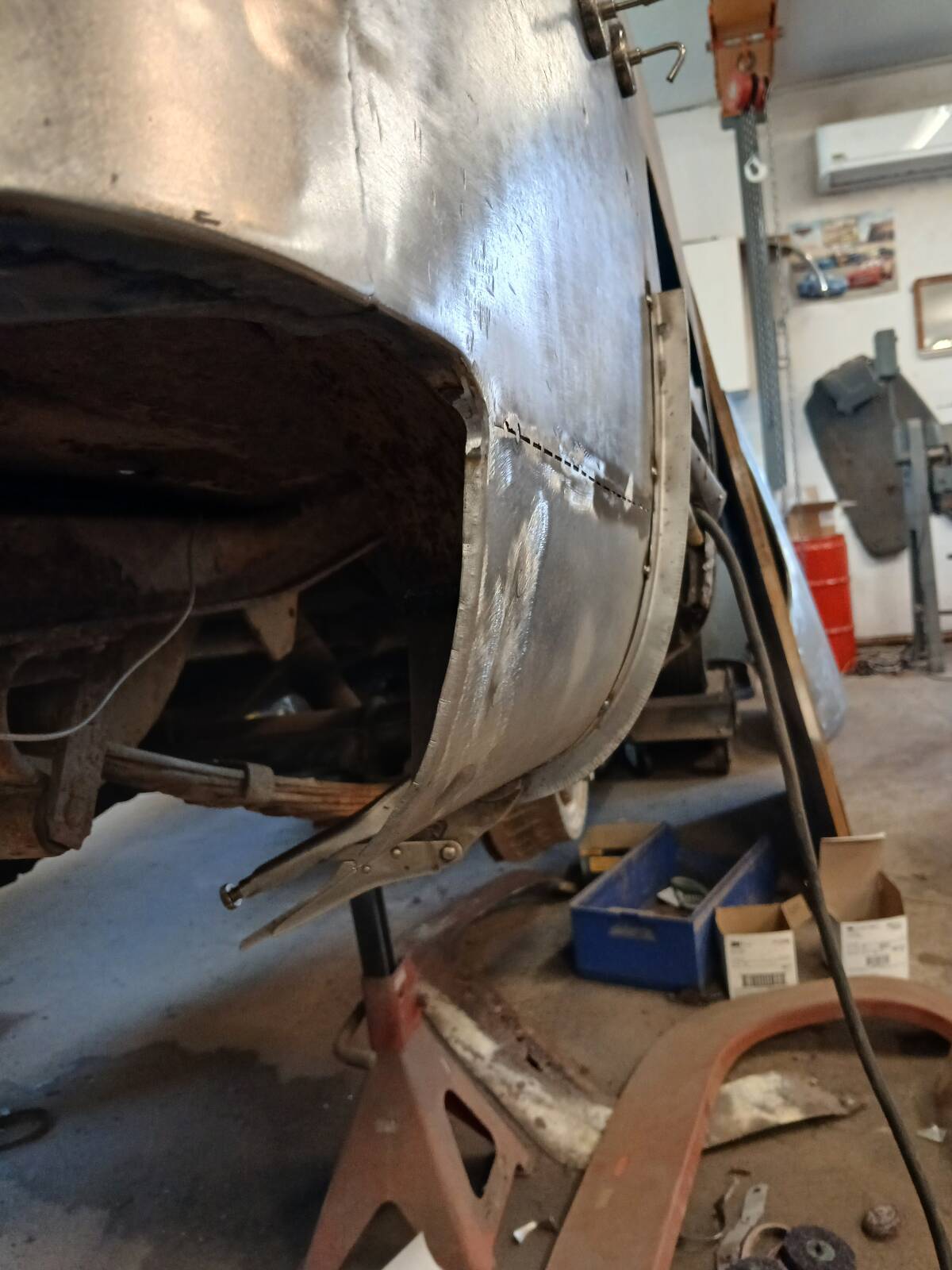

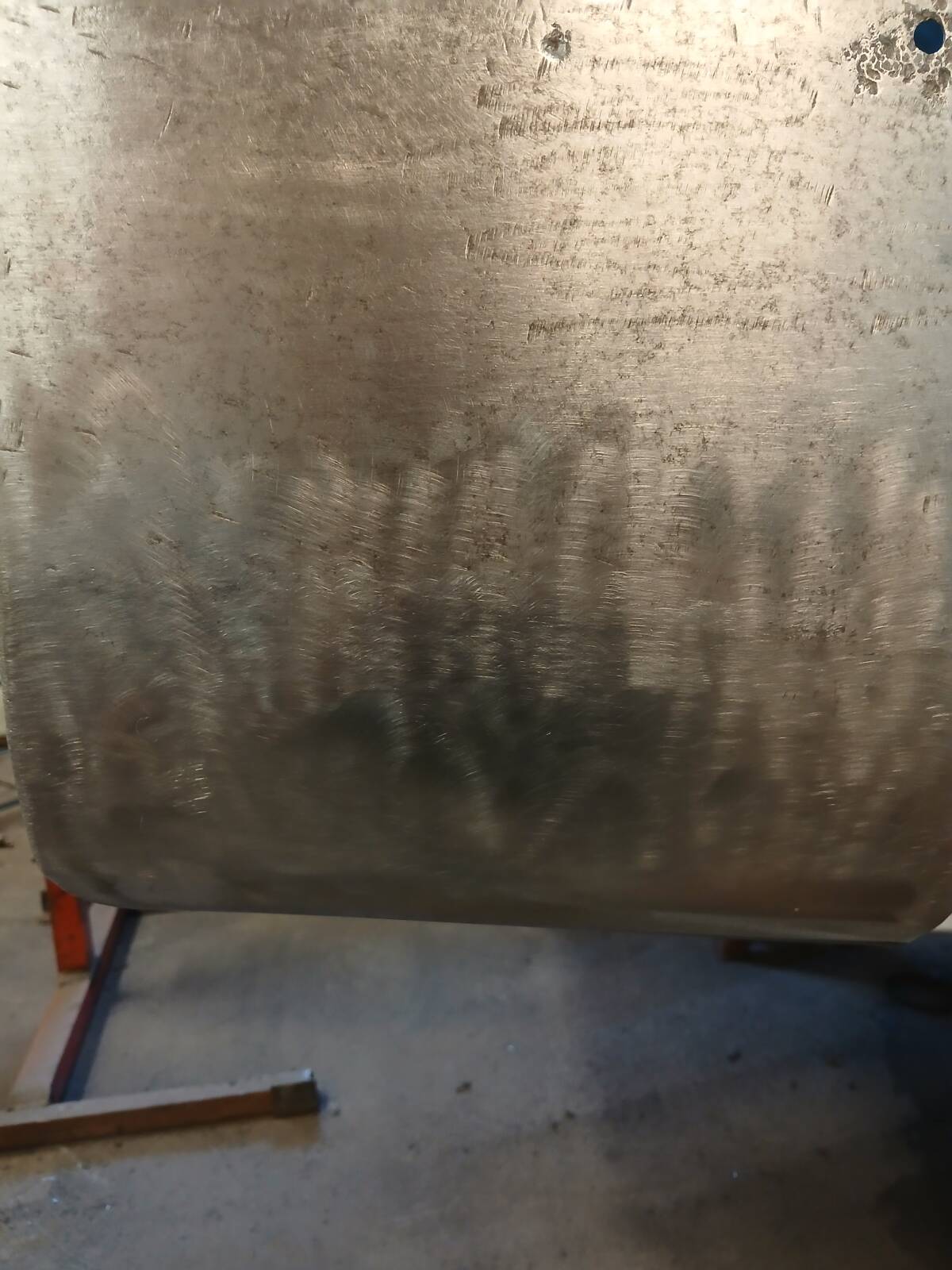

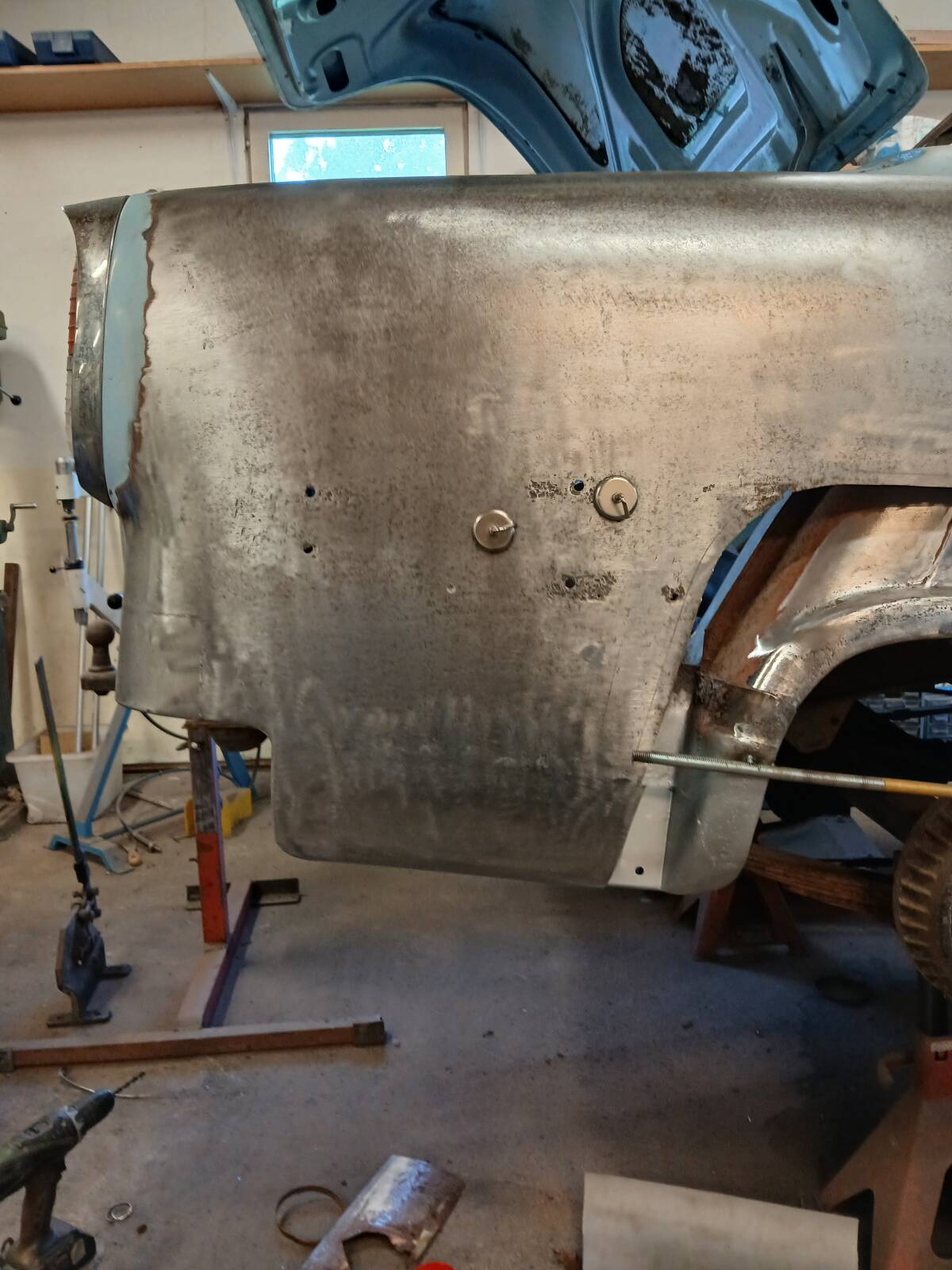

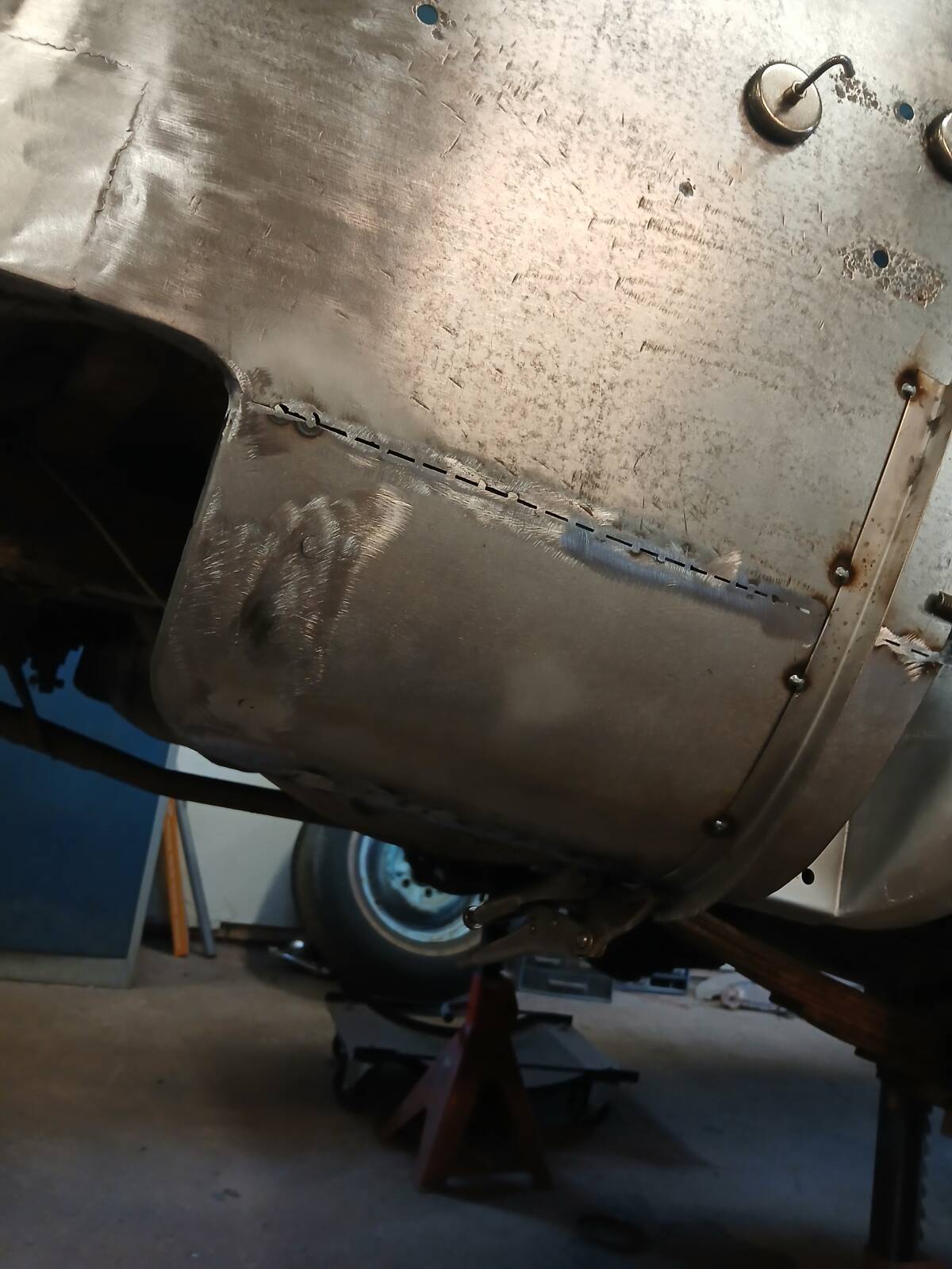

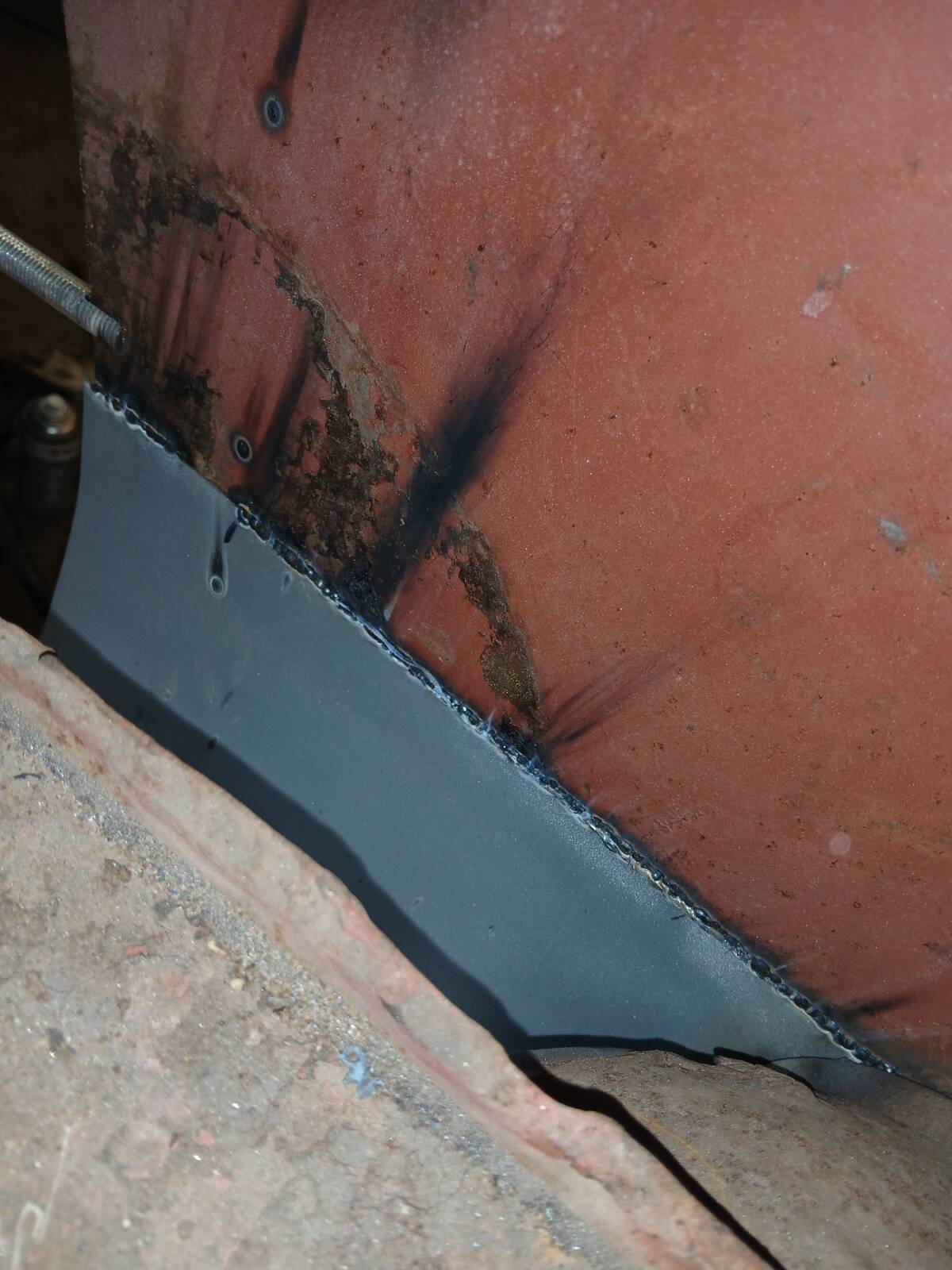

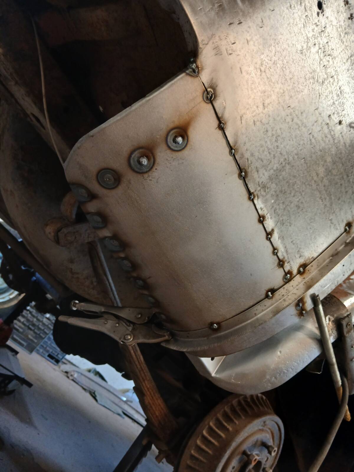

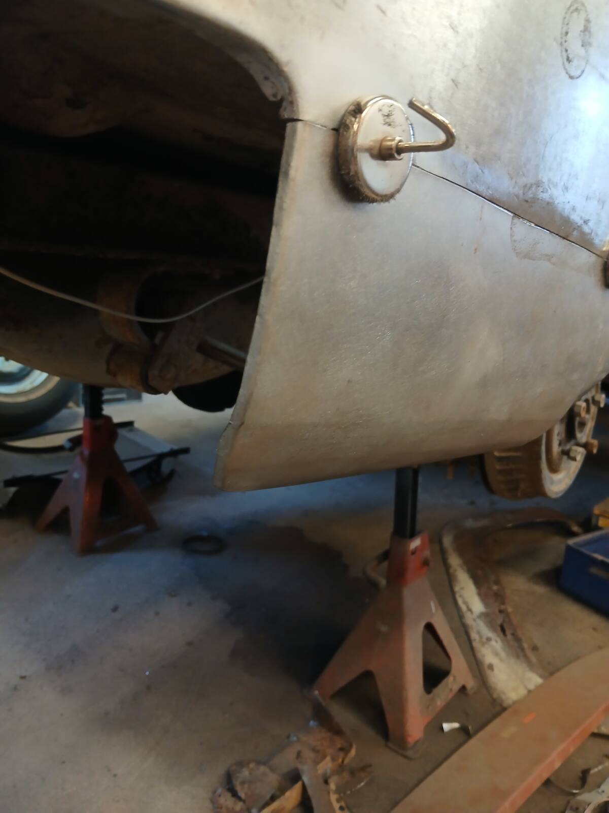

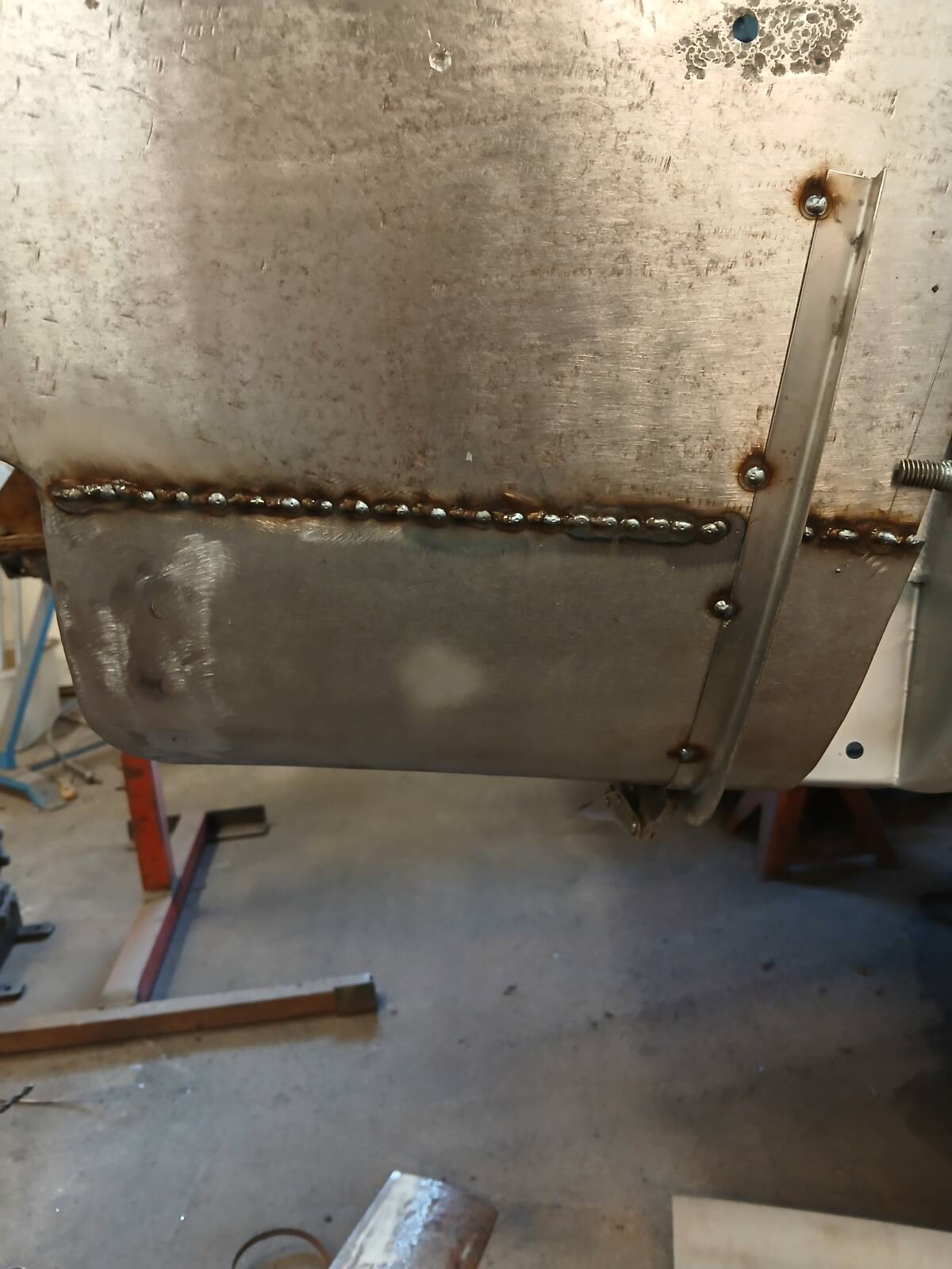

Passat in en sandplåt och helsvetsat.https://www1.garaget.org/gallery/images/158/157663/157663-f5745c1b9fba0b8a7708eb4910abfb8a.jpg
https://www1.garaget.org/gallery/images/158/157663/157663-abc8f806b5c1722389b1906ede72066f.jpg
https://www1.garaget.org/gallery/images/158/157663/157663-fb40b50f8ef3f6c5c76785b2ca4dc600.jpg
https://www1.garaget.org/gallery/images/158/157663/157663-9fda5f4faf4fc95cdb0f3634857f0b82.jpg
https://www1.garaget.org/gallery/images/158/157663/157663-ff45b48d0b12688c288f9bbd3452fc47.jpg
https://www1.garaget.org/gallery/images/158/157663/157663-c47c3119fe9778dfb7520d1072c86f0d.jpg
https://www1.garaget.org/gallery/images/158/157663/157663-d60974055175a37a82429994e07d0adb.jpg
https://www1.garaget.org/gallery/images/158/157663/157663-b1c7a30d85f268546a3534d2b4c2269c.jpg
https://www1.garaget.org/gallery/images/158/157663/157663-6d7278c140a3f54af9ce16e2e5d81670.jpg
https://www1.garaget.org/gallery/images/158/157663/157663-a32c91f7accc48527a39459a42afc9b2.jpg
333 Inlägg
för 1 timme sedan

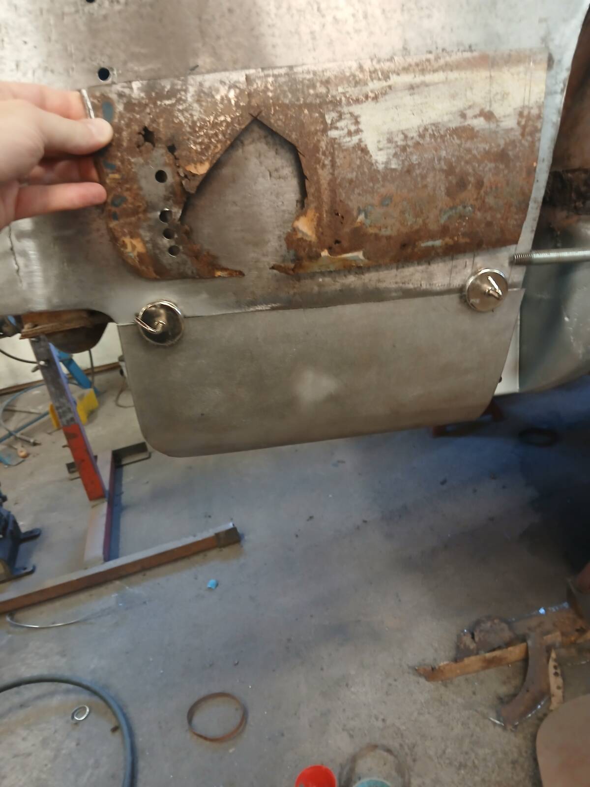

Jag började med att blästra av en offerbit från en skrotad cheva 53a med rätt radie, sen passade jag in den gamla rostiga biten och falsade runt i bakkant. Sen hade jag gjort en L-profil sen tidigare som jag sträckt till rätt form, denna användes som stödbit undertiden som jag svetsade den nya biten på plats. Sen pluggsvetsa under och i bakre kanten. Punktade ihop plåten kant i kant tills det var en solid svetssöm som sedan slipades jämn. Lite efterrikt med hammare och mothåll sen jag jag hemma!

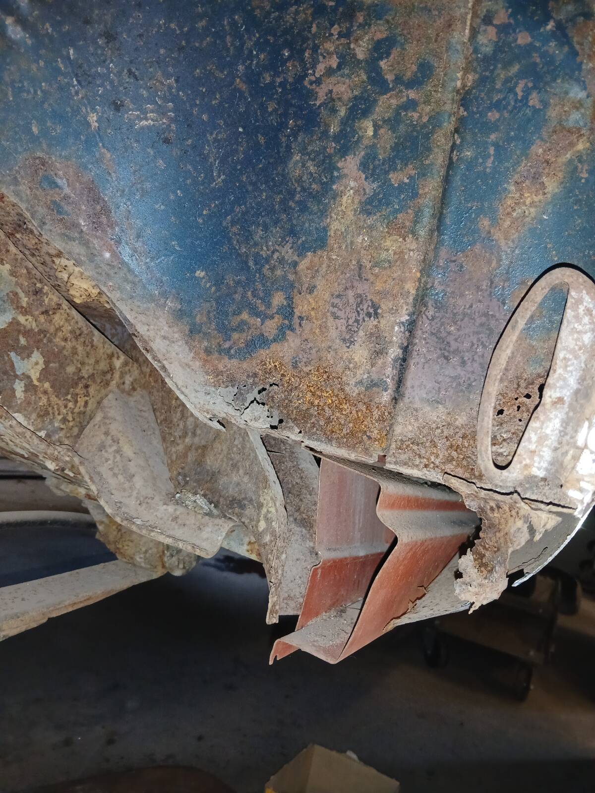

Nästa projekt är främre del av hjulhus där tröskel möter golv och hjulhus. Många små bitar som kan ta en stund att tillverka.
