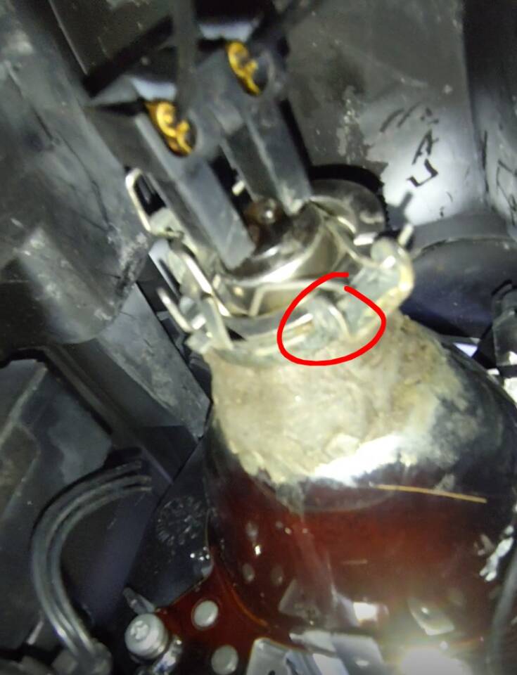

Sitter lamporna rätt? Ser ut som lamporna skulle kunna sitta fel i hållaren.

Det är hopplöst att komma åt att se hur lamporna sitter, men genom att filma lite har jag fått ut detta på höger lykta, där jag tycker det ser ut som att utskärningarna och flänsen sitter korrekt mellan de två utskjutande piggarna nere till vänster (lite till vänster om den röda markeringen, som visar något annat, se nedan):
https://www1.garaget.org/gallery/images/254/253324/253324-3ce1b299d34d4f002171e75e736ee118.jpg
Det enda jag funderar kring är att ena infästningen av fjädern i "gångjärnshålet" ser ut att sitta lite dåligt, och skulle eventuellt kunna trycka till den en millimeter  åt sidan. (Se röd markering i bilden ovan!). Ska testa om det går att åtgärda ikväll.
Dock bra att åtminstone veta att fler än mig åtminstone tycker att ljusbilden ser lite konstig ut.

Av ljusbilden att döma ser det helt klart ut som att dina lampor sitter fel...
Testa att ta ur dom och sätt tillbaka dom och se om det påverkar. Om ja, fortsätt lirka tills dom hamnar rätt.
