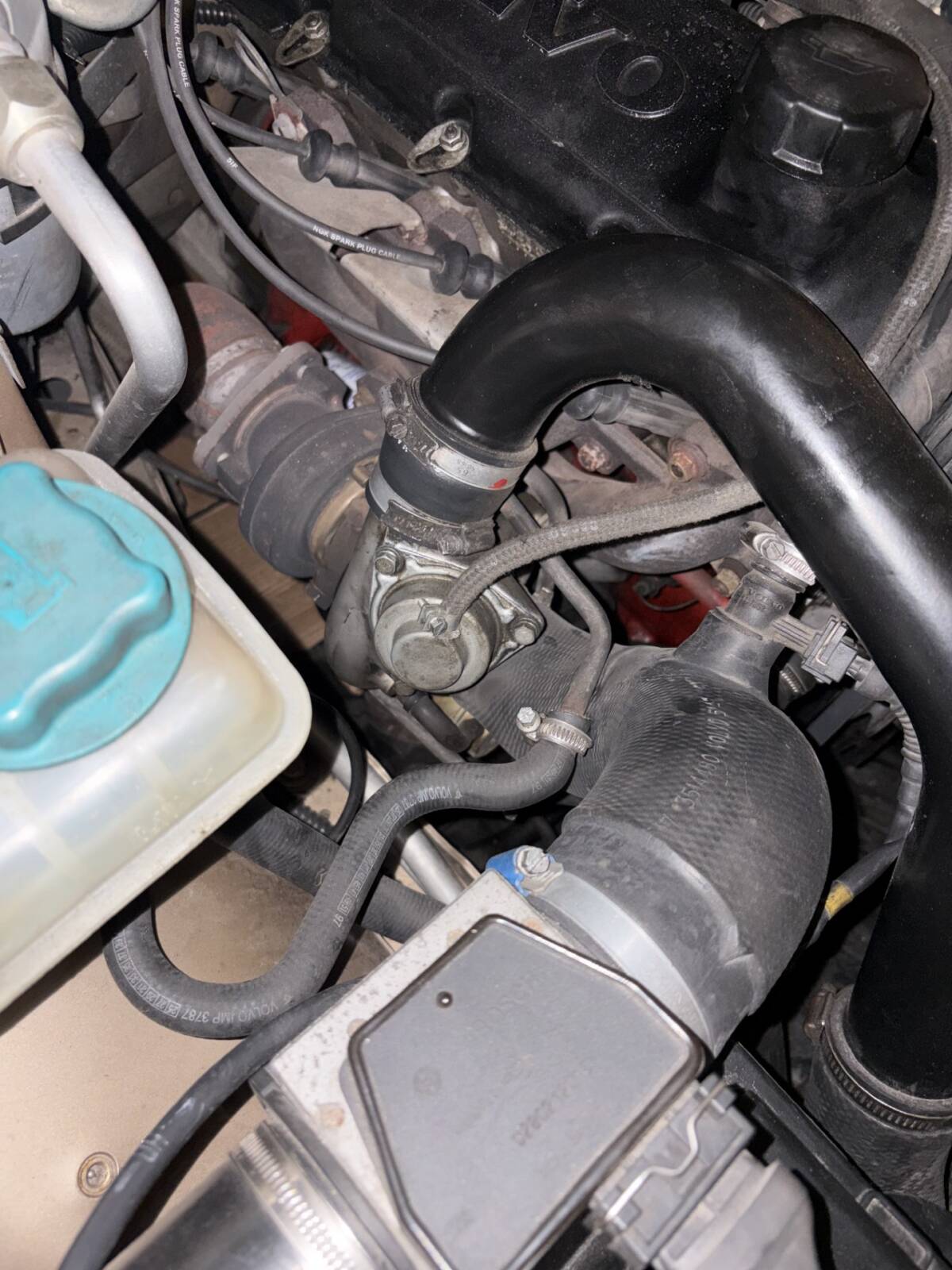

Fick ombess på bilen idag pga ändring av motorn. Kan man regbessa han som han är? Enda som är gjort enligt förra ägaren är en 19t som laddar 0,6.
eller är det enklare att bara byta till vanliga 13c med original wg?

Dum fråga kanske, men bessgubben sa aldrig någonting om själva turbon. Han tyckte bara att bilen var för "rappig" för att vara en vanlig b230fk och mer rappigare än hans egna fulltryckare samt att laddtrycket är högre än original för b230fk. Om man ställer ner laddtrycket rätt rejält kan man komma igenom då? För bilen ser original ut under huven. Det enda som gjort är en 19t istället för 13c samt 3" från turbo, annars är resterande grejer original.

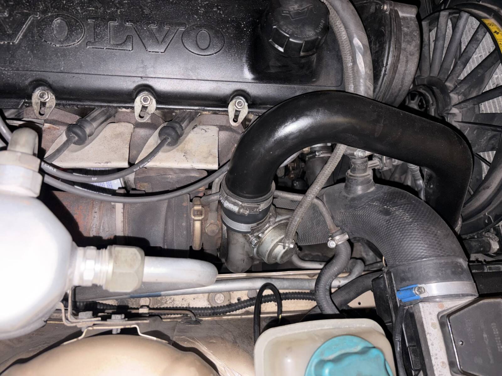

Är en Volvo 940 det gäller så reggbess är inte aktuellt då.
Bessman visste dock inte riktigt vad som är gjort med bilen. Känns mer som att han körde på känn då han tyckte bilen är rappigare än hans förra fulltryckare. Samt trodde han motorn var utbytt då motorkodslappen saknas, men såvitt jag vet är FK och FT samma motor men att laddtryck skiljs sig åt. "Kan du bevisa till mig att det är originalmotor som sitter i kan du komma tillbaka" var hans ord princip.
Så här nedan ser det ut.
https://www1.garaget.org/gallery/images/241/240900/240900-5815be3e1c40a16c2d29f88855d7a0f0.jpg
https://www1.garaget.org/gallery/images/241/240900/240900-6ec236c9d1899b577c59ffaca4f96024.jpg
