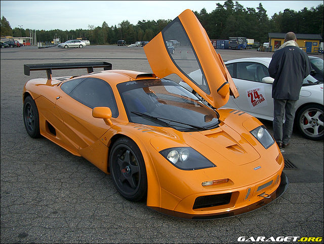

Men jag vet inte med gälarna hmm tycker nästan det vore ballare med gälar på sidan istället, eller över hjulhuset som på mclaren F1 för att få bort övertryck i hjulhuset big_smile
https://www1.garaget.org/gallery/archive/43921/244103_simxk5.jpg
Men du behöver väll hålen till kylningen?
