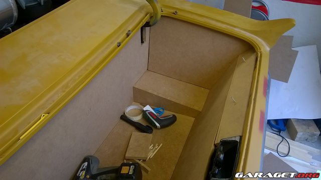

I brist på annat så har jag börjat göra paneler i bagaget.. blir perfekt att gömma undan luftfjädringen. batteri och baslåda.  hoppas att jag kommer få till det så att det ser bra ut.. det är mycket mätande o trixande med kartong innan man får ut bra bitar i trä..
https://www1.garaget.org/gallery/images/31/30681/30681-4719b43e475b4852867723a05f439f42.jpg
såhär ser det ut änsålänge..

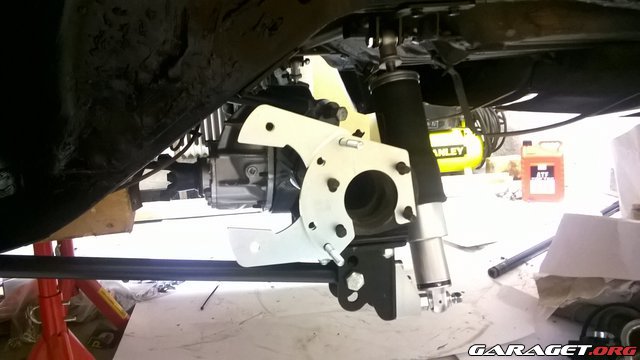

https://www1.garaget.org/gallery/images/31/30681/30681-c982daf408fb9923c84cb014e0b397ed.jpg
https://www1.garaget.org/gallery/images/31/30681/30681-b23eec664a41dbd5f9e204ea29d7b84e.jpg
Pillat lite med bakaxel.. skulle faktiskt kunna koppla in luftsystemet nu o ställa den på hjul igen..
7" bred fälg sitter på nu. som är konkav, tror där kommer bli rätt schysst läpp på fälgarna som ska beställas sen smile
