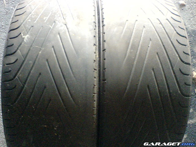

Kör du på 35/35... Bättre än original iaf.. Men tänk på att den kan börja slita däck bak.. Tack vara att man inte kan ställa vinklarna helt 100% för att den e sänkt.. Men detta e skräck exempel.. Dessa e extremt mjuka, kan ha haft några år på nacken med.. .. Plus att dom satt på när mina gamla dämpare va som värst.. Nu kör jag med hårdare däck.. O dom håller nog 2 sommrar till iaf.. Dessa gick en sommar=)

Ajaj det såg inte vackert ut... Men med 35/35 blir det förhoppningsvis inte lika illa. smile Men man bör väl göra en 4-hjulsinställning efter sänkningen?
