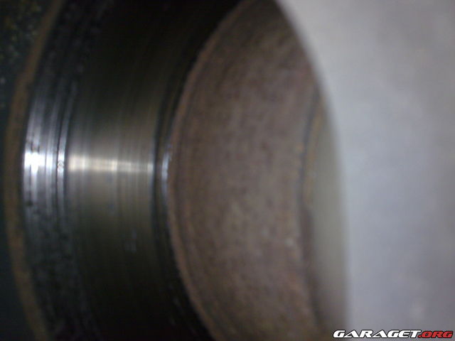

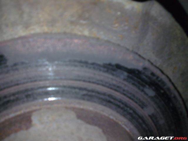

Har vart så ett tag nu, har kommit från höger bak och har inte en aning om vad det är. Svänger jag höger så slutar det låta, från 35 km/h o uppåt låter det iaf.
Beläggen är nya sedan april 08, oket på höger sida butt april 08. Kollade in skivorna i bak o de såg annorlunda ut.. Bifogar!
https://www1.garaget.org/gallery/archive/63567/516870_d489d6.jpg
Skivan höger bak där ljudet kommer från!!
https://www1.garaget.org/gallery/archive/63567/516871_kptdw9.jpg
Skivan vänster bak, lite skillnad
Så vad tror ni, Skivan eller något annat?
Tack för eventuella seriösa svar!

du får nog byta skivorna bak oavsett om ljudet kommer därifrån. den såg inte direkt frisk ut.
vibbrerar det när du bromsar??
ALLT går med våld, vilja & vaselin!
57 Inlägg
7 december 2008
Hjullager? Fastsättning lös på ok? Skivorna ser duktigt slitna ut och det skulle inte förvåna mig om dom är skeva....att det pulserar i dom vid kraftig inbromsning....

Jo, de ska bytas men skulle vara kul att veta om de är hjullager eller skivorna. Billigare byta skivor än hjullager! Ingen pulsering!

Hjullager bak, ena sidan kass!? men byt båda samtidigt .Har du ingen Quattro är det enklare, har du Quattro är fram och bakhjuls lager av samma typ.
Kolla på www.bildelar.net
57 Inlägg
7 december 2008
Lyft upp det däcket du vill kolla, så det hänger fritt i luften...Ta tag i ovankant på däcket med båda händerna och "gunga" dig fram o tillbaka med hela din kroppsvikt vilandes på däckets ovansida. Glappar det då, är det hjullagret som e glapp. Man kan även "spinna# hjulen och få fram ev missljud, även då ett kasst hjullager...
16 Inlägg
7 december 2008
...har bytt lager påA4 quattro, lagret var dåligt men man kunde inte känna glapp, med det menar jag att man inte helt skall utesluta lagret för att man inte känner något glapp...
57 Inlägg
7 december 2008
Precis....Därför spinner man hjulet, för att få fram ev missljud. Kan låta som en stenkross...morra som fan...
57 Inlägg
7 december 2008
Är det ett "skrapande" ljud som uppstår när du svänger? Isf skulle jag lätt misstänka ett lager! Men...ljuden kan fortplanta sig i karossen, så kolla noga upp vilken sida det härstammar ifrån!
