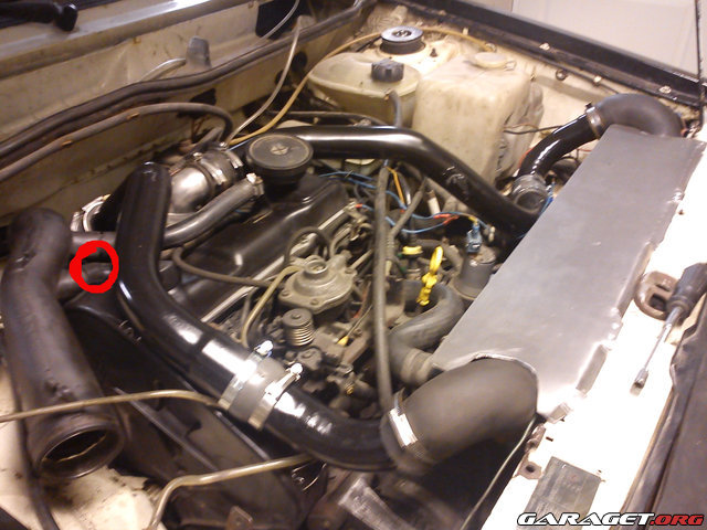

Har du lust att fixa en bild som visar vart den sitter mer exakt? big_smile Börjar tröttna på att försöka få upp laddet nu tongue Kommer upp till 0.9 sen släpper den allt laddtryck och går ner till 0.4, på högre växlar går den 0.9-0.4-0.9-0.4-0.9 hela tiden.... as störande!!! tongue

https://www1.garaget.org/gallery/images/103/102204/102204-d4bdd9248103489c6ef86ed92f393101.jpg
härsitter övertrycksventilen, det är ett litet skruvlock i mitten av den med en platt mejsel. ta ur locket och ersätt fjädern med ett rör som är ca 4mm kortare än fjädern .. se till så att röret hamnar över ventilskaftet nere i hålet där fjädern satt och skruva sedan ihop wink

Tack så hemskt mycket för hjälpen (bilden och sånt) vi fick idag upp laddet till 1.3bar och den håller kvar det big_smile GÖTT!!!
